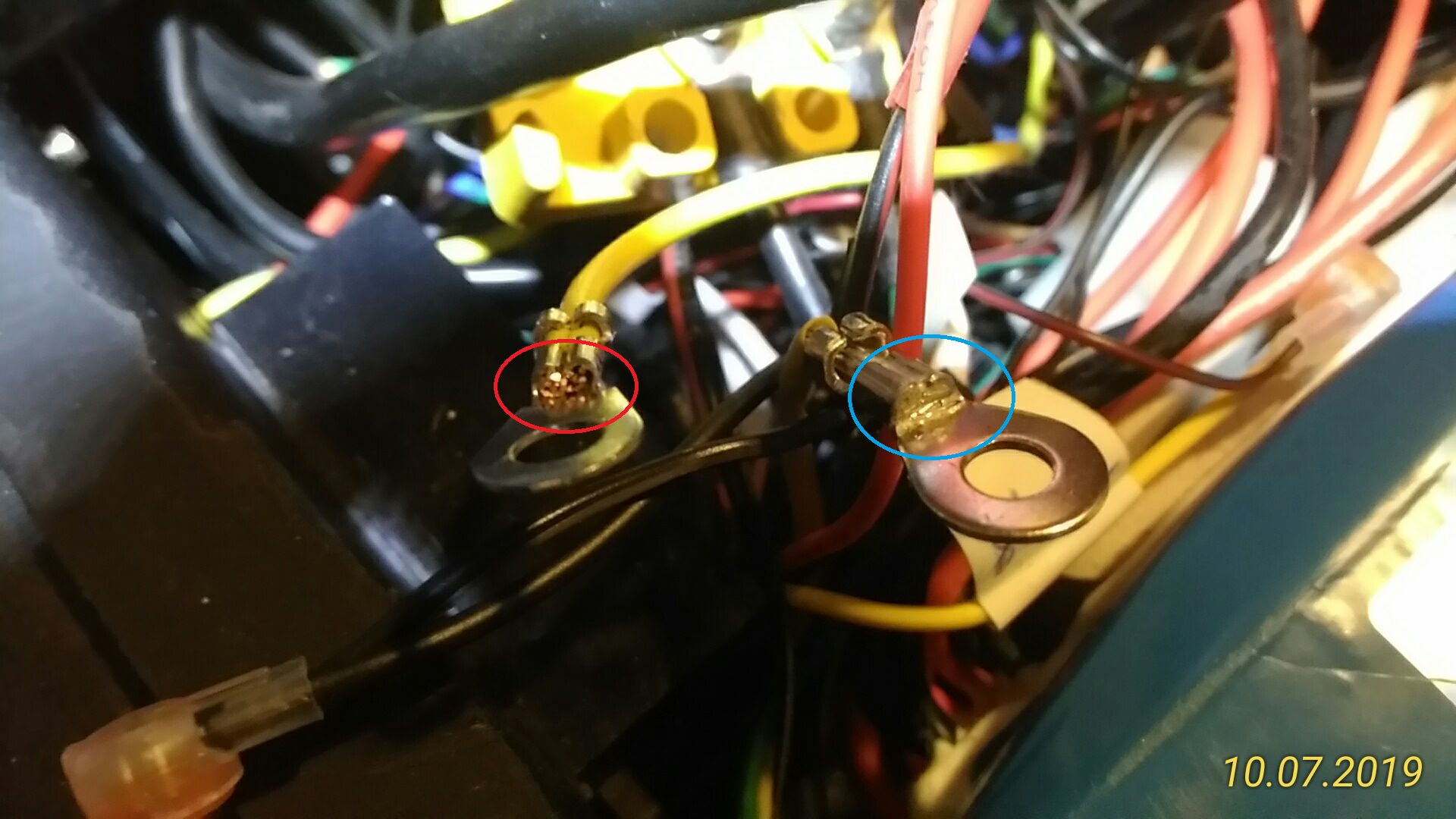

Решил пропаять наконечники фазных проводов, и обнаружил, сначала к радости, что провода на МК уже пропаяны, а, к сожалению, от контроллеров,-нет.  Наверное вариации могут быть разными. По опыту, подгорания происходят именно в этих соединениях.
