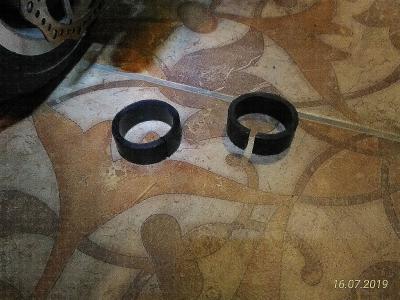

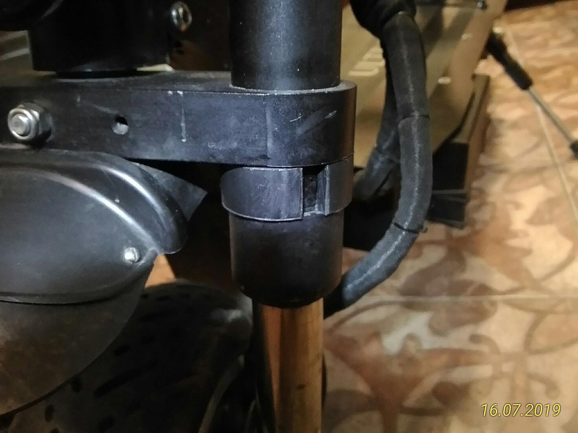

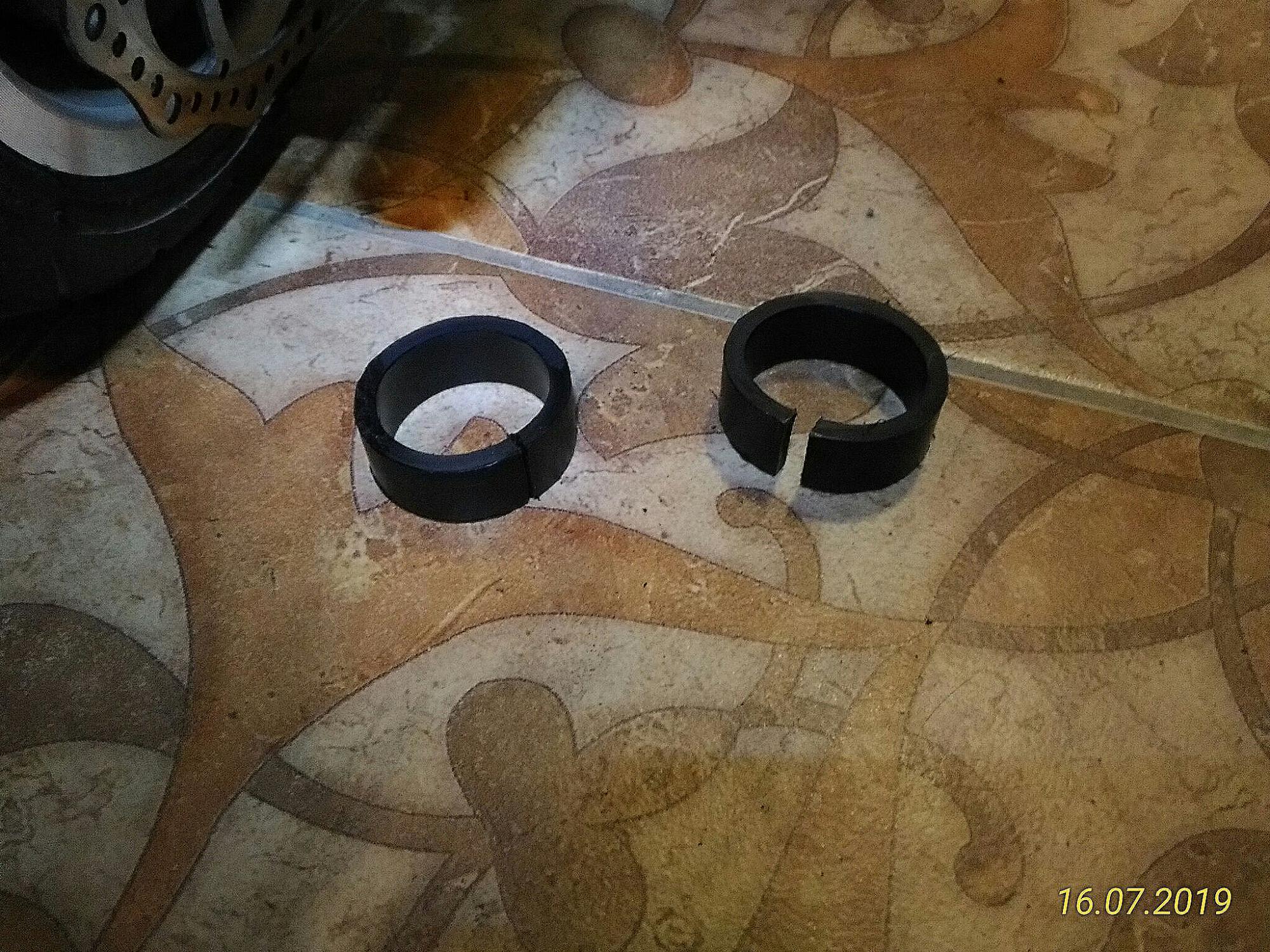

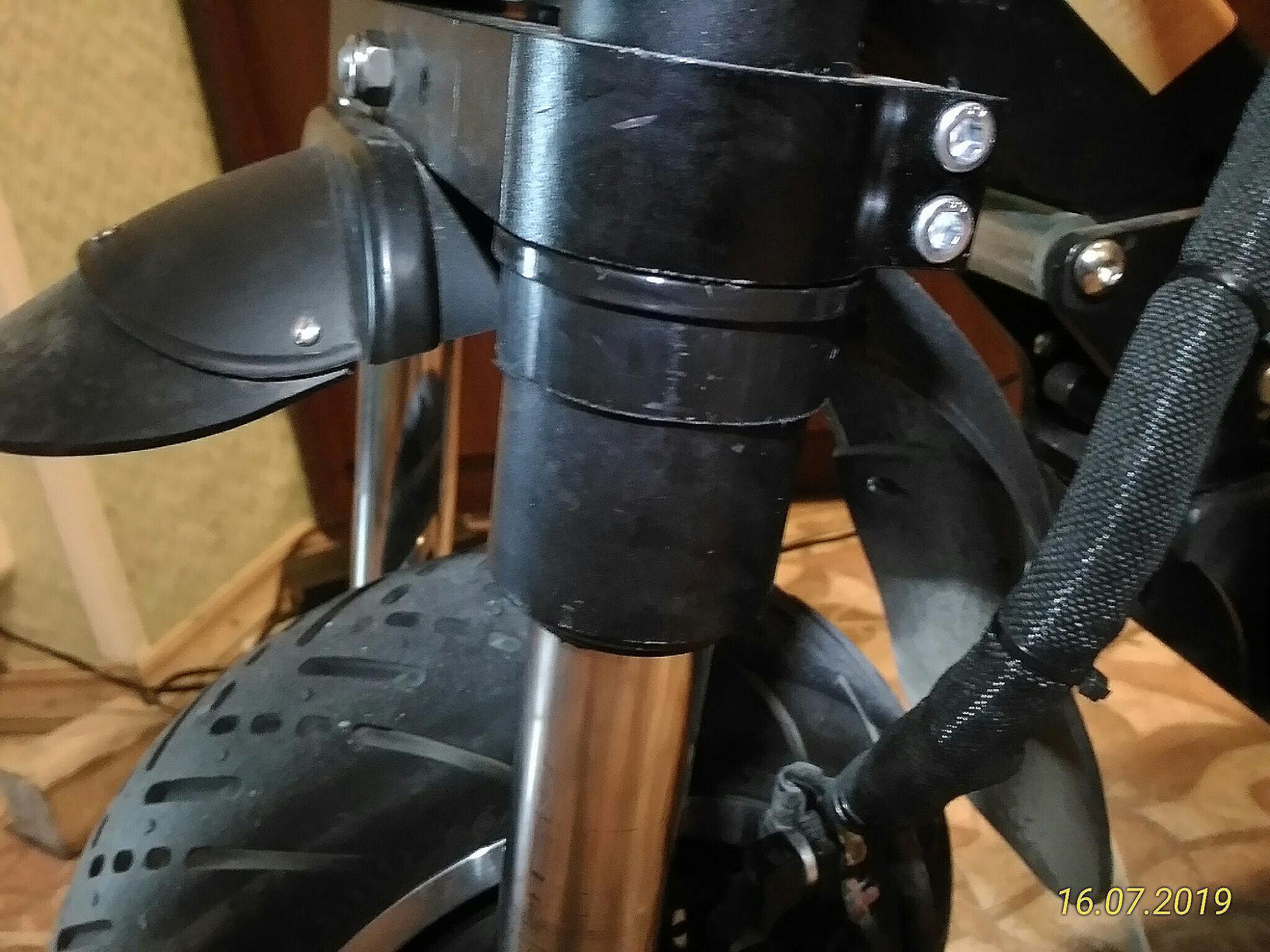

В ожидании заднего амортизатора, который повыше стокового на 15мм, решил и передок приподнять (пока на 20мм), но вот не уверен, что под нагрузкой перья не уползут обратно вверх, поэтому сделал две проставки из пластиковой трубы с внутренним диаметром 40мм и разрезал их поперек, чтобы не выдергивать перья, а надевать на них разжимая. Ну и стянул стяжками. А можно черной изолентой.

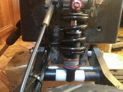

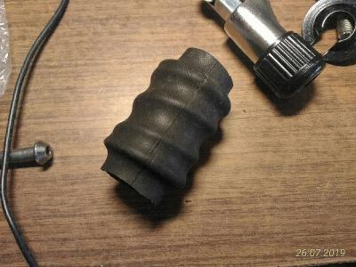

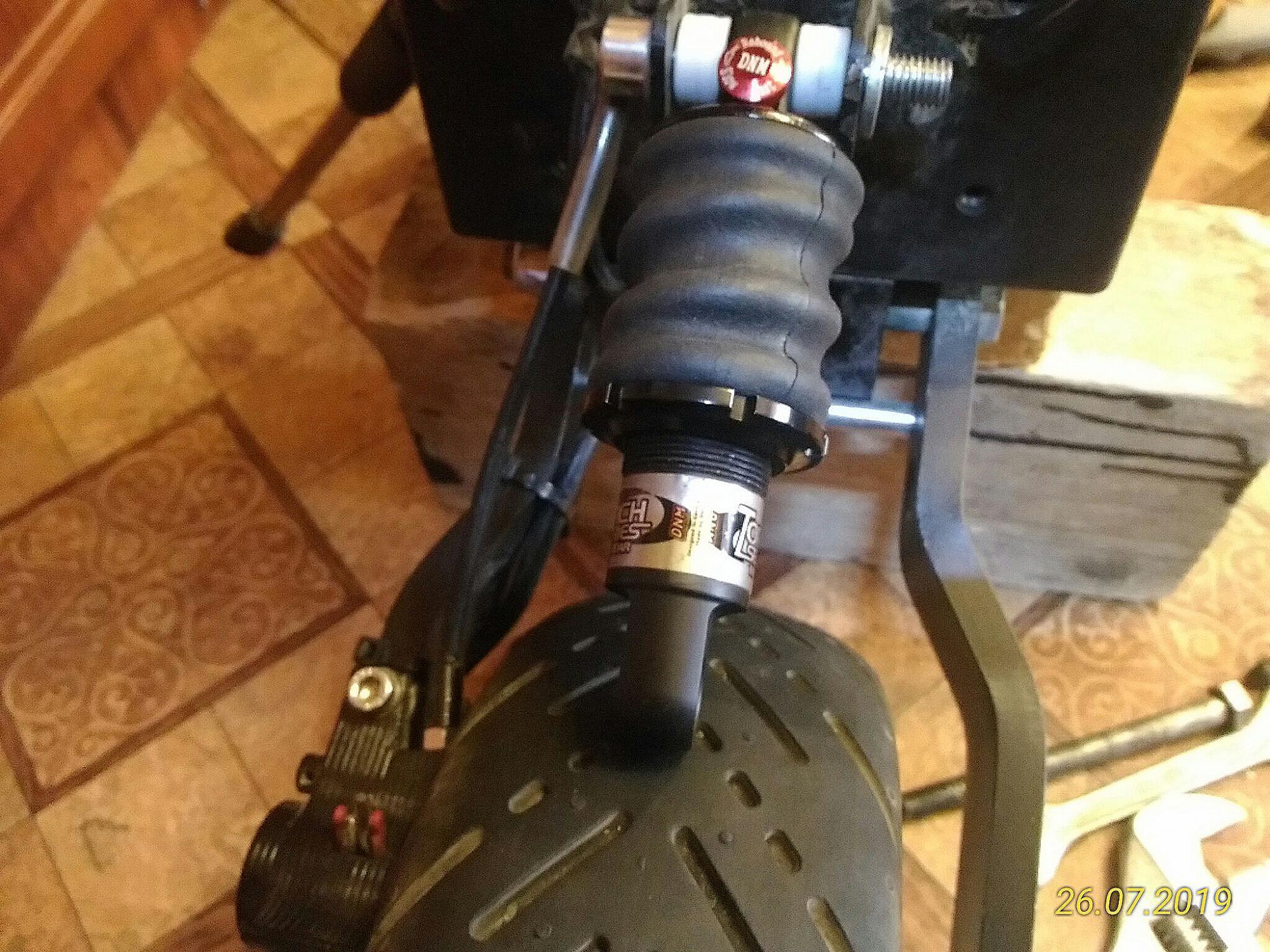

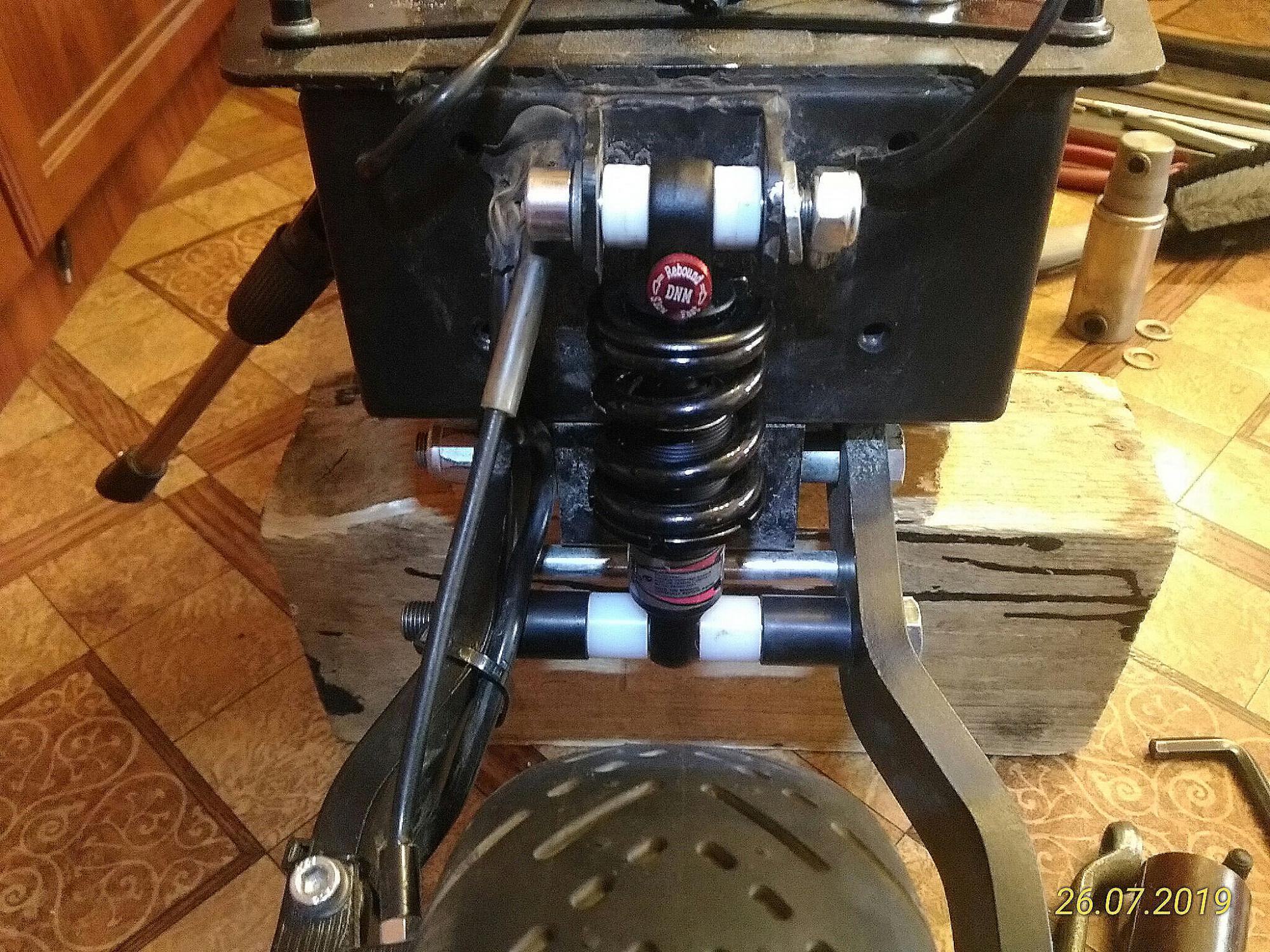

Установил пришедший сегодня гидроамортизатор 900lbs. На удивление всё оказалось просто, без лишнего колхозинга. Втулки подошли внизу старые в сочетанием с новыми, а только наверху пришлось подобрать 12мм-овую трубку на 10мм-ую ось, а втулки подошли от велосипедного аморта по 2 штуки на сторону. Самое трудное было натянуть отрезок велокамеры на пружину, до сих пор пальцы болят. Ну и зад существенно поднялся, придется снова подножку удлиннять.
Александр61
По итогам  тестирования установленного заднего гидроамортизатора 125мм 900lbs скажу-мне не понравилось. Во первых сам аморт глючный,-когда выкручиваю до упора на FAST, резкий отскок происходит через 5-7 сек, если выкрутить на SLOW,-зависнуть может на неопределенное время(минута и больше), ну с этим буду разбираться с продавцом. Но главное не в этом. Хоть подвеска стала значительно мягче, но стук на распрямлении так и не исчез, видимо стучит не аморт, а что то другое, пока не пойму что. Потом, после установки 125-того, зад задрался так, что и поднятый мной на 20мм перед не спасал положения и помещаться в лифт стало труднее. Вообщем пока, до выяснения причин неправильной работы клапана или замены от продавца вернулся на стоковую пружину. Ну, и теперь, исключая его как причину нужно искать источник стука в другом месте.

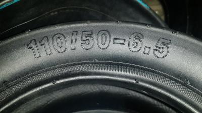

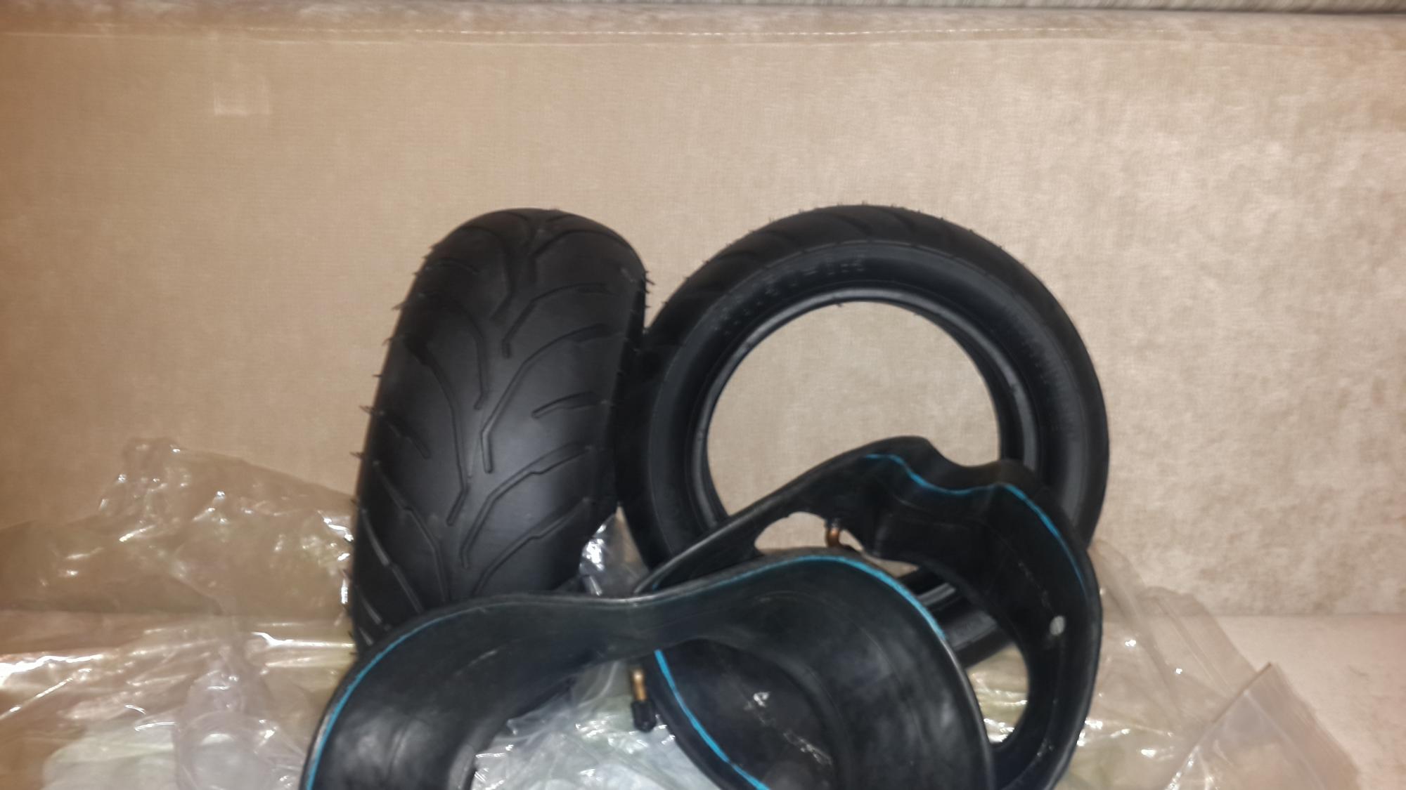

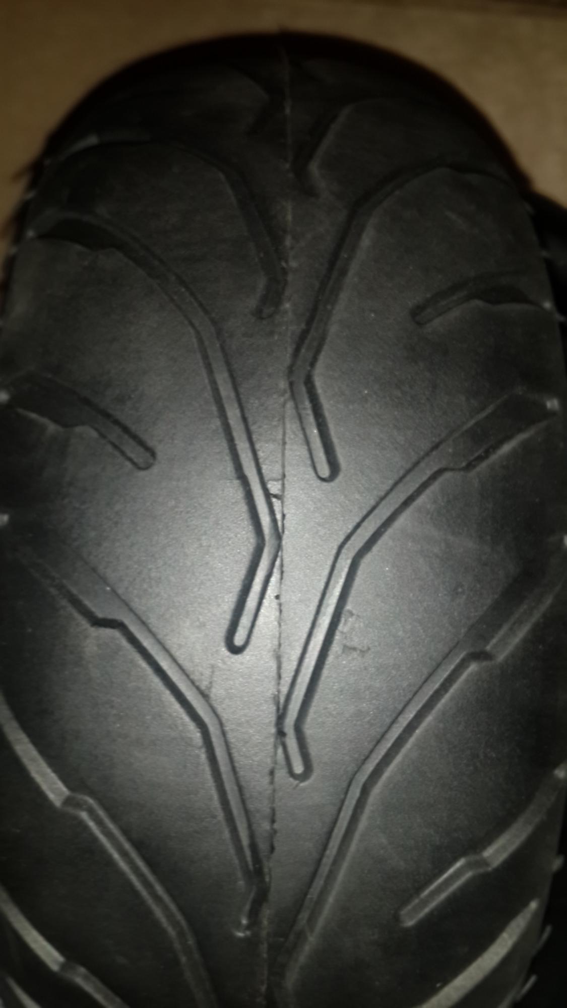

купил вот такую резину на али по акции обошлась вместе с камерами  2 123,64 руб. за 2 комплекта буду устанавливать.

Цитата: Vadim4 от 06 Авг. 2019 в 14:48купил вот такую резину на али по акции обошлась вместе с камерами  2 123,64 руб. за 2 комплекта буду устанавливать.
Шире и ниже, что ли?
eTyson
alexandrFox
[user]Александр61[/user], да она почти такая же по высоте должна быть. Почти один в один. Если маркировка верная. В этои резине 50% от 110 это высота. 55мм
Ну а в тои 65% от 90. 58.5мм
Считай 1в1. По высоте.

[user]alexandrFox[/user], и так высота наших покрышек маловата, а тут на 3,5мм меньше. Зачем? Вот бы кто нашел типа 90/80-6,5... Цены бы ему не было!

поставил её с обычной внедорожной рядом один в один размер она ещё надуется расшириться...
