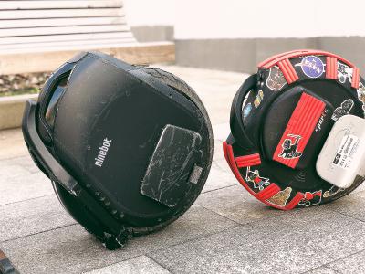

Волей случая, ко мне в руки, если не сказать точнее – в ноги попала самая горячая новинка моноколесного мира в 2018 году ninebot Z6. И как единственный, пока что, в России человек, который откатал на этом колесе около 150-200 км и владел им неделю, считаю себя просто обязанным принести свет и знания на его счет, и немного зла.
Сложно быть объективным при описании нового колеса, так как действительно прослеживается связь между эмоциональной привязкой к долгожданной новинкой, ощущением уникальности от единственного колеса в РФ, и налетом таинственности ввиду бренда и позиционирования колеса.
Кстати, почему Зло? Да все просто, старшая модификация ninebot Z, получила индекс 10, вот и выходит, что Z10,  выглядит как написание «ЗЛО» по-русски, так моноколесо быстро обрело новое имя в русскоязычной тусовке моноколесников, иначе как Злом его уже не именуют, и это имя распространилось на все модификации уницикла.
Прежде всего, важно понимать, что компания ninebot (by segway), которая создала абсолютный хит – минисигвей ninebot mini (Pro), забросив на длительное время моноколесников, никогда особо и не стремилась в узкий и довольно специфичный рынок моноколес. Как я понимаю, с точки зрения зарабатывания денег эта сфера не ахти приносит доход, а потребности высоки и рынок очень требователен. Тут вам нужны и батареи побольше и требования к двигателем несколько иные. В общем, странные мы ребята для этого производителя, муторные и неинтересные.
Но вот наконец-то, спустя долгое время и томительные ожидания компания выпустила новое моноколесо, а если быть точным, то аж три модификации модели ninebot Z, это Z6, Z8 и Z10.
По сути, все три модели представляют собой одно и тоже колесо, с разной модификацией батареи, отсюда и вытекают некоторые детали, как максимальная скорость и мифическая мощность двигателя:
- для Z6 это 530 ватт, 35 км/ч,
- для Z8 это 862 ватт, 40 км/ч,
- для Z10 – 1000 ватт, 45 км/ч.
Забавно, что к моменту выпуска колеса на рынок, ninebot сразу отказался от средней модификации и в итоге у нас остаются z6 и z10. Хотя, на мой взгляд, более смешного решения придумать сложно, так как новинка и так не из дешевых, а с учетом некоторых нюансов самого моноколеса, то модель с 530 ваттами, которая мне и досталась, выглядит просто смешной и несуразной. Но и это еще не все, ребята очень долго работали над колесом, с момента анонса и демонстрации первого прототипа прошел ровно год, и даже сейчас нельзя сказать, что колесо полноценно вышло на рынок, купить его все еще нельзя, а первые предзаказы будут отгружены покупателям только в середине сентября.
Вот представьте, приходите вы автомобильный салон, выбираете себе новый и крутой внедорожник, и когда ваш взгляд падает на новинку весом в 6 тонн, вам радостно сообщают – пробег вашей машины – 50 км, потом должна ночь простоять и отдохнуть. Стоите вы и думаете, а нахрена мне такой джип до метро ехать?

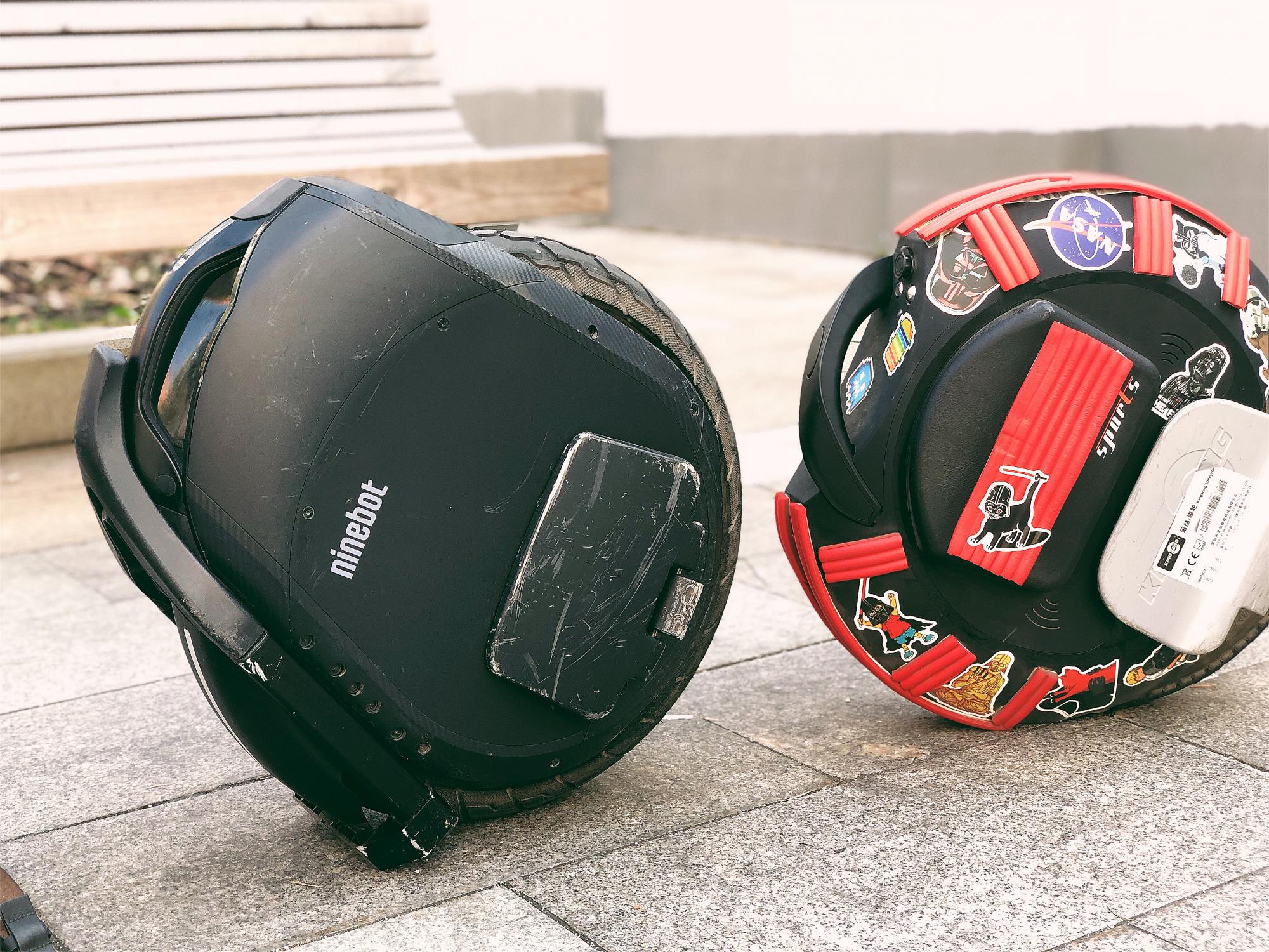

Так и вышло с новинкой Z6, колесо весит 24,5 килограмма, да я не перепутал цифры, практически столько же весит kingsong 18s 1680 ватт (любители GotWay могут вставить сюда msuper v3) при этом в Z6 установлена батарея 530 ватт, что по совести хватает максимум на 40 км неспешной езды. Да и спешить вам это колесо никуда не даст, но об этом мы поговорим позже.  И вот вы смотрите на прекрасный дизайн, впервые к слову колесо выглядит красиво, широченную покрышку, все эти светодиоды и агрессивный флер, и едете до метро или в парк, покататься...

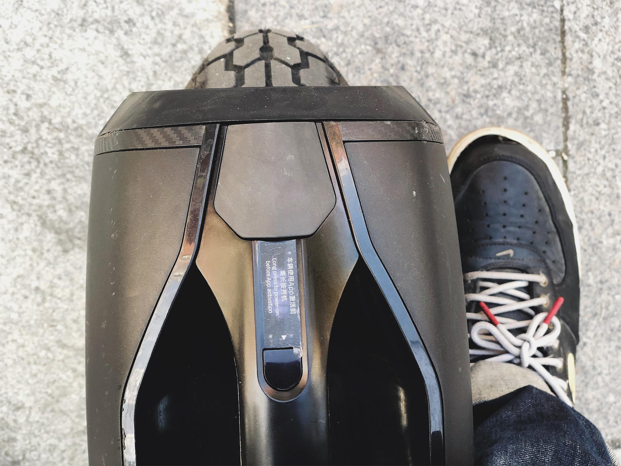

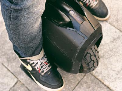

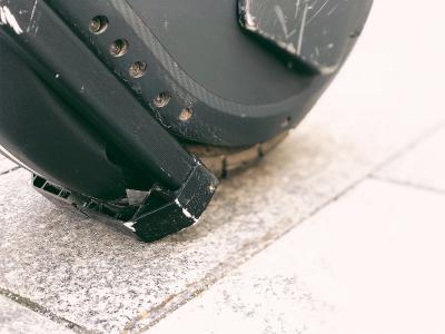

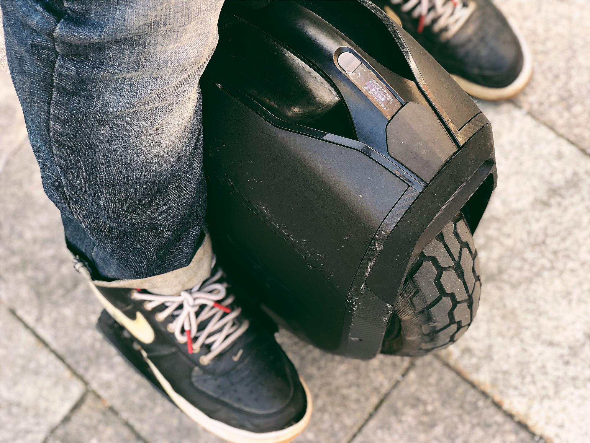

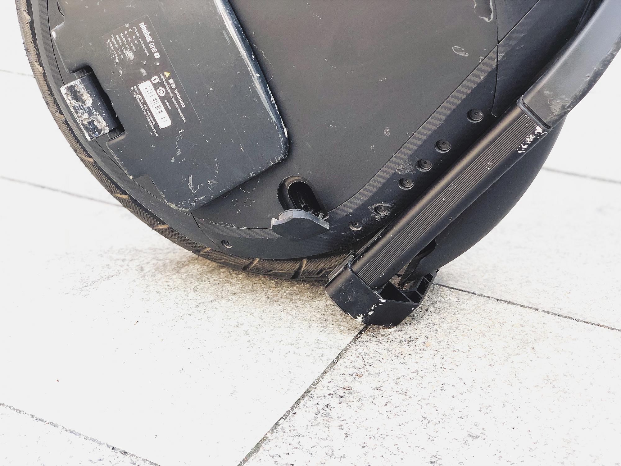

   Также, удобству не способствует низкий корпус Зла, по сути, райдеру не во что упереться и там где обычно ты упираешься ногой в колесо, колесо заканчивается, упираясь хоть и округлой, но все же гранью.

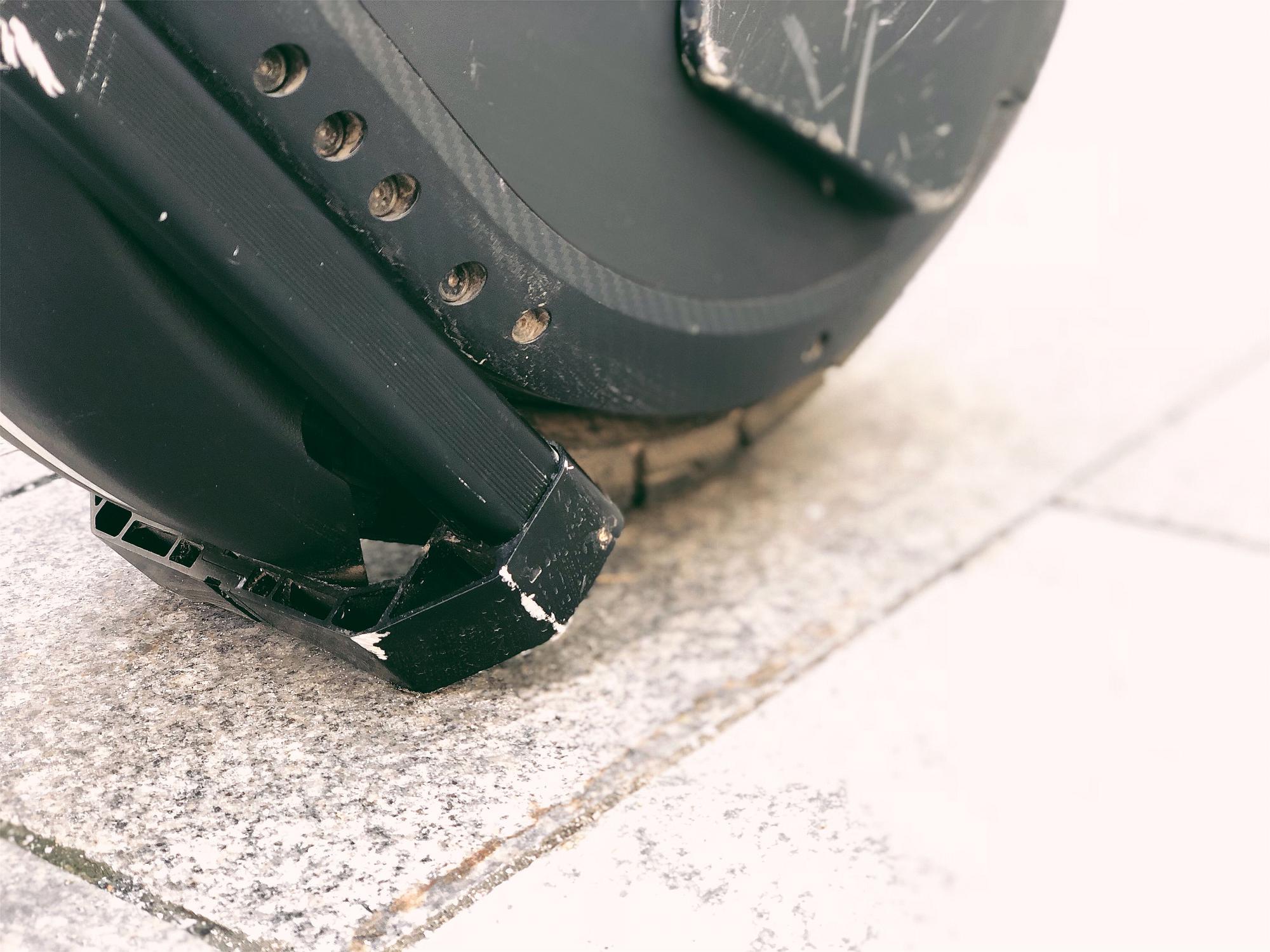

Если мы уже начали говорить об эргономике, важно отметить удобную ручку для переноски колеса, тензодатчик отключающий мотор в момент поднятия колеса и переноса его навесу, работает безукоризненно, все сопровождается классными звуковыми эффектами и тут колесо хочется хватит бесконечно, несмотря на вес ручка вышла удачной, а ее работа отличной.
При этом прикручивающаяся ручка, которая нужна для катания колеса рядом выглядит ужасно, люфтит и не дает нормально ввозить колесо в пандусы, прогибается и есть ощущение, что она быстро сломается, если не от вождения колеса рядом, то при первом падении колеса на нее. Зато, такая ручка, а точнее ее крепление дает возможность парковать колесо на его заднюю часть, выглядит такое решение логичным, надежным и за время использования колеса мне ни раз приходилось парковать его именно таким способом.

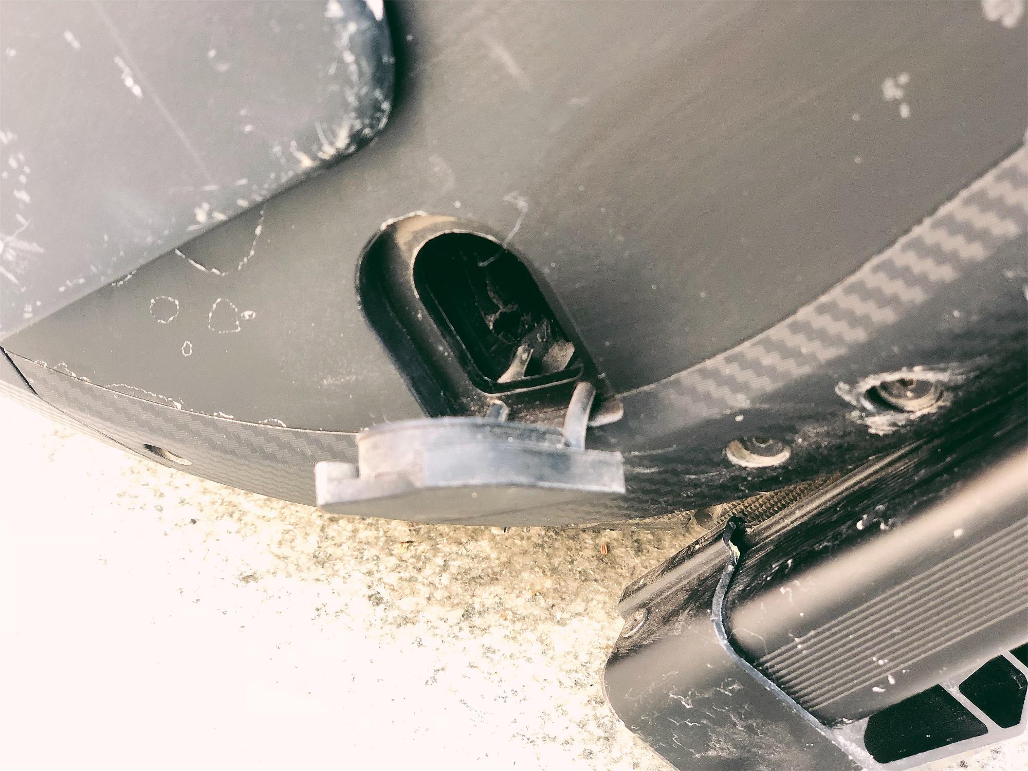

   Резиновая заглушка  зарядного отсека удалась также на славу, она не люфтит, не выпрыгивает из гнезда и за время частых зарядок (батарейка, привет) ни разу не вызвала раздражение. Вообще когда мы говорим о Зле, надо признать, что уровень подхода к сборке, детали и их подогнанность друг к другу вызывает если не восторг, то некоторое облегчение, колесо выглядит как настоящий коммерческий продукт, законченное решение которое не стыдно продавать и показывать людям. Пока такого ощущения не вызывало ни одно колесо на рынке.
   При такой культуре сборки вызывает некоторое недоумение решение для накачки колеса. В корпусе за заглушкой (да заглушки ninebot делает на славу) прячется дырка, натурально окно с доступом к ниппелю, который не только трудно найти, но и еще сложнее поймать для накачки, без переходника в комплекте (ужасно неудобного), добраться до него невозможно, мне на помощь пришел газельный переходник, который оказался удобнее, но тут меня ждал еще один сюрприз.
Дело в том, что не все переходники оказывается одинаковые, а равно как и ниппели, не все дотягиваются до штырька клапана.
В случае со Злом и его уникальной покрышкой это один из важнейших моментов, потому что, ты, новый владелец колеса проведешь минимум час для решения этой задачи.

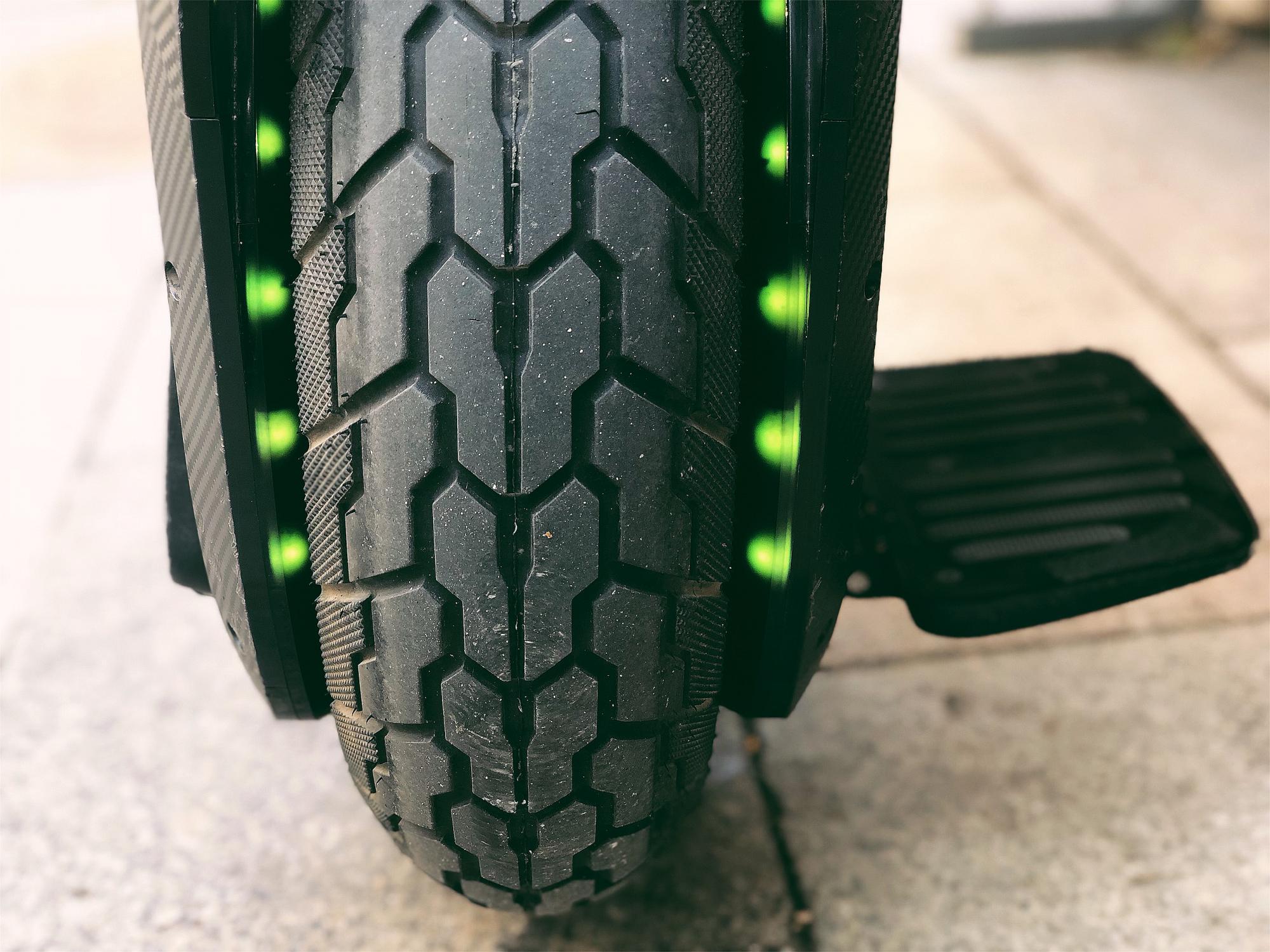

Дикий восторг вызывают световые диоды в колесе, очень красивые световые эффекты, оригинальное расположение их в колесном отсеке. Вообще дизайн колеса явно вдохновлялся кинофильмами Трон и Бэтмен, колесо вышло стильное и очень красивое. За внешний вид твердая пятерка.

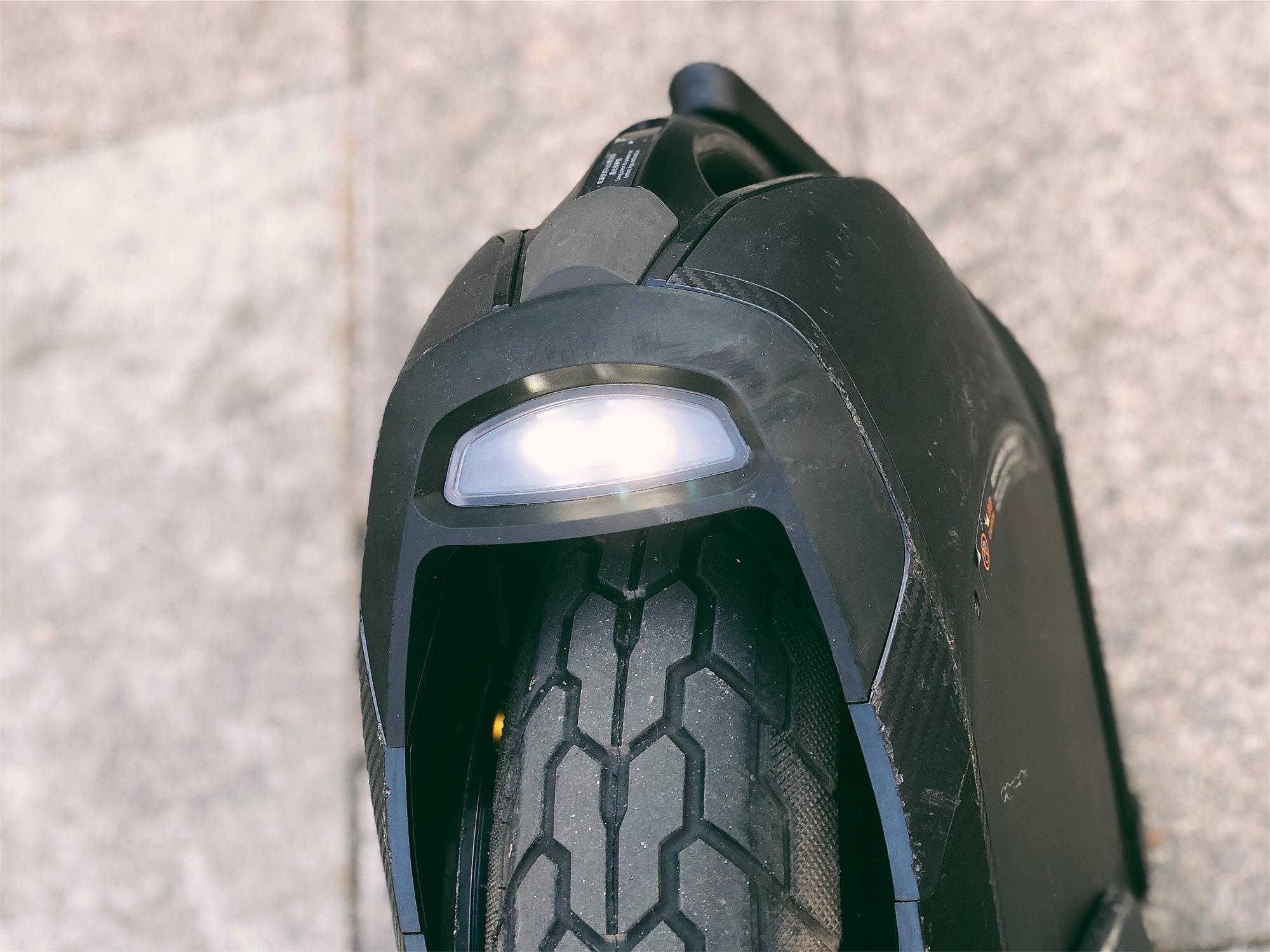

Передняя фара обрамлена в резиновую рамку, пока ни один производитель не догадался сделать такой финт ушами, но вынужден признать решение крутое, колесо часто падает этой частью, и она трескается, а тут у вас есть бампер. Фара передняя светит ярко, лазер и прожектор явно ставился за образец, однако, фара все равно светит в попу впереди идущему пешеходу, а земле достается отголосок этого света, который смущает при езде больше, чем помогает. Прохожие вам не скажут спасибо за такой свет, а автомобилист из вредности включит «дальний» в ответочку.

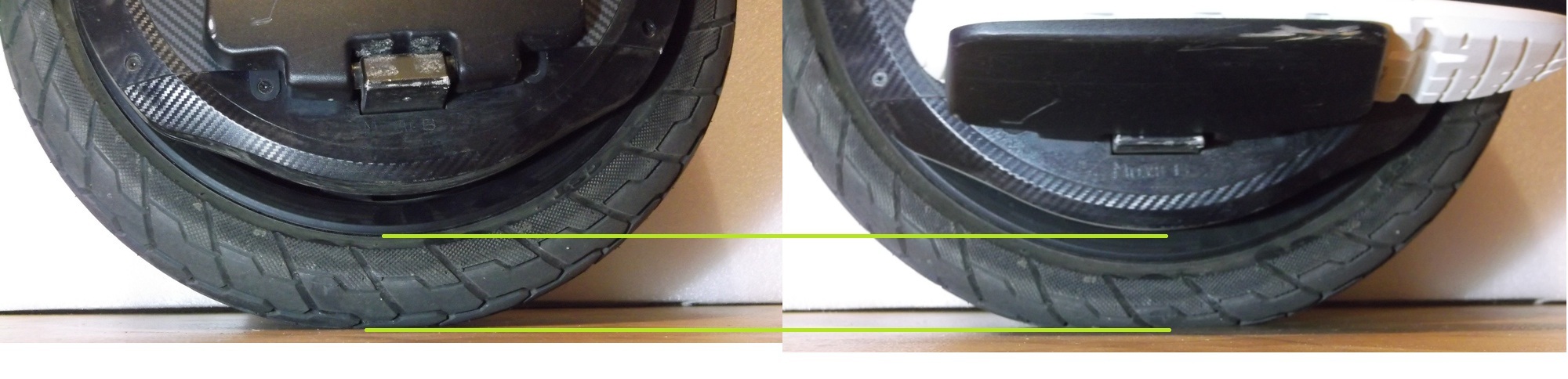

   7-ая неделя: понял, что количество аксессуаров, которые нужны для моноколеса Z уже не умещается на память у меня в голове.
   Нужен фотоаппарат для определения оптимальности накачанности бескамерной покрышки, он ставится на пол, выставляется задержка и фотографируется камера нагруженного и ненагруженного моноколеса (фото ниже).
   Замеры манометром для моноколеса не оптимальны: объем камеры небольшой, из за замера может падать давление в камере.
   Итак выводы по фотографии: при нормально накачанном колесе (думаю где то 2 атм.) высота обода до земли при вставании человека на моноколесо уменьшается с 4.5 см до 2.7 см, т.е. на 40 % становится ниже (проседает на 1.8 см).
   Т.е. высота сегмента окружности на которое уменьшается боковая площадь окружности моноколеса 1.8 см, зная радиусы можно графически вычислить % уменьшения объема.
Если знать площадь контакта покрышки с землей в нагруженном состоянии, то можно заняться серьезными вычислениями, т.е. рассчитать безопасную высоту прыжка с бордюра.

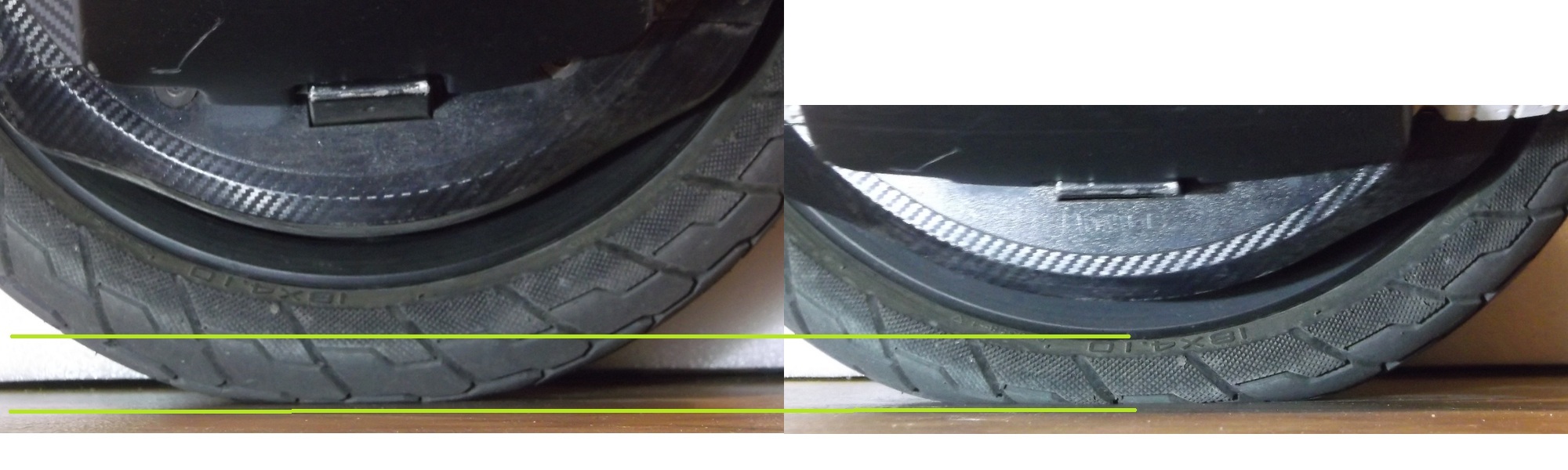

palachzzz
Цитата: misha19792 от 04 Апр. 2019 в 08:54при нормально накачанном колесе (думаю где то 2 атм.)
нет, это не 2 атм
Ninebot Z10#1 pro mod - 9000+ км | Z10#2 - 1900+ км на дикой покрышке

misha19792
Пользователю palachzzz спасибо за правильное замечание относительно ошибочного определения давления.
На новом фото камера ~ 1,9 атм. (показания ножного насоса), накачал наперегонки, с пластмассовым переходником от газели который спускает воздух.
По координатам в Paint (стандартная программа в Windows) видно, что при вставании человека на моноколесо обод просел по высоте на 30 % (было на 40 %).
Манометром пользоваться умею, просто он до ниппеля недостает.
В настоящее время накачать моноколесо более 2 атм., получается, нет возможности, думаю и не нужно.

ЦитироватьВстаешь на колесо и... И оно ужасно впивается тебе в голень, нет, я не шучу,
Всё понятно - у автора обзора проблемы с балансом, которые он вынужден компенсировать, высиживая колесо, как пингвин. Остальные траблы имеют ту же природу.
Если зайти в хорошую студию танцев с какой-нибудь латинской жестью, типа танго, румбы, чачача, можно услышать много интересных эпитетов в свой адрес.
Цитироватьпо сути, райдеру не во что упереться и там где обычно ты упираешься ногой в колесо, колесо заканчивается, упираясь хоть и округлой, но все же гранью
вот тут бы и призадуматься, а может упираться в колесо и не нужно вовсе? Если конструкция не предполагает упора, возможно это имеет смысл?
