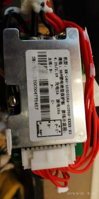

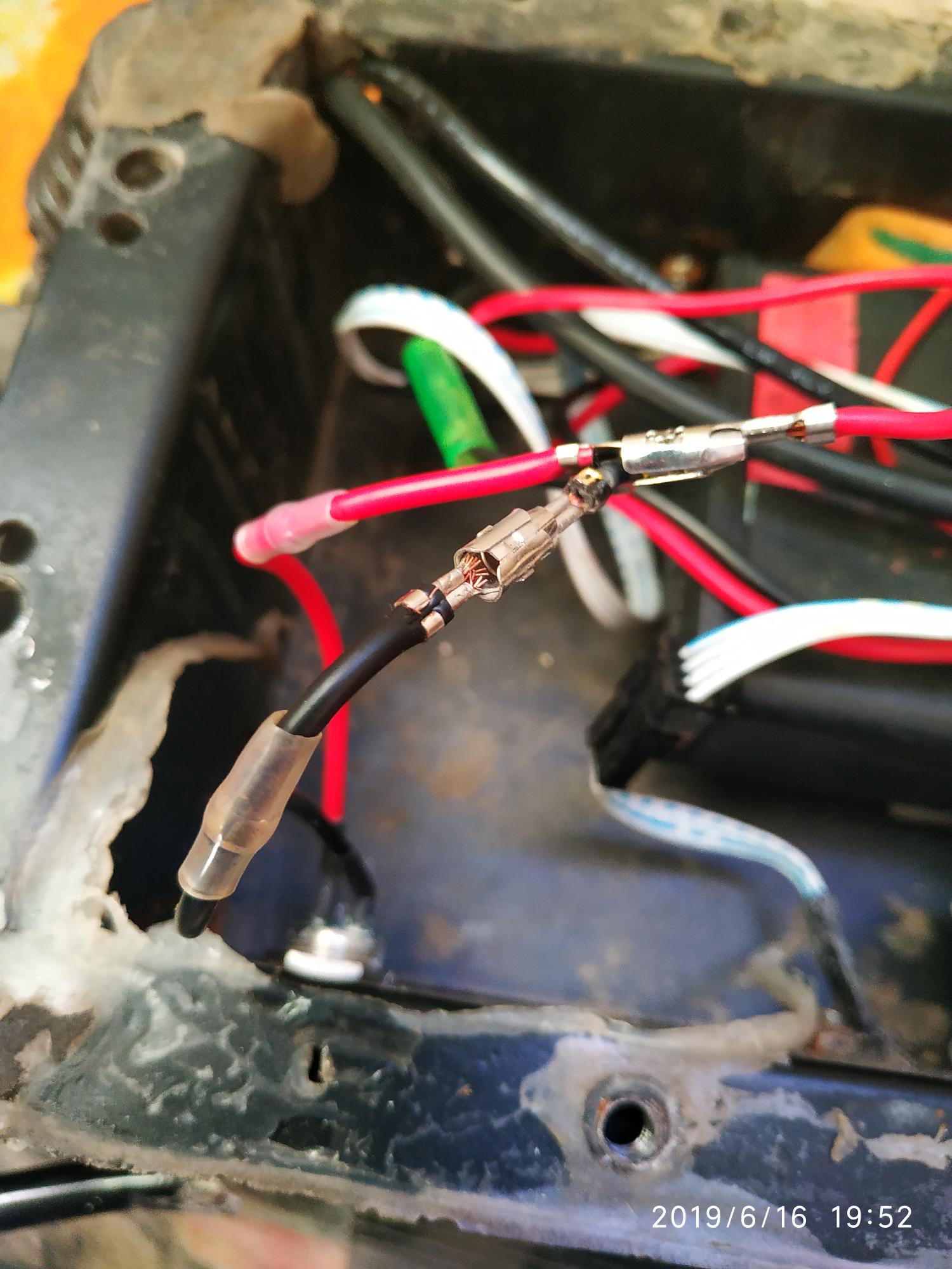

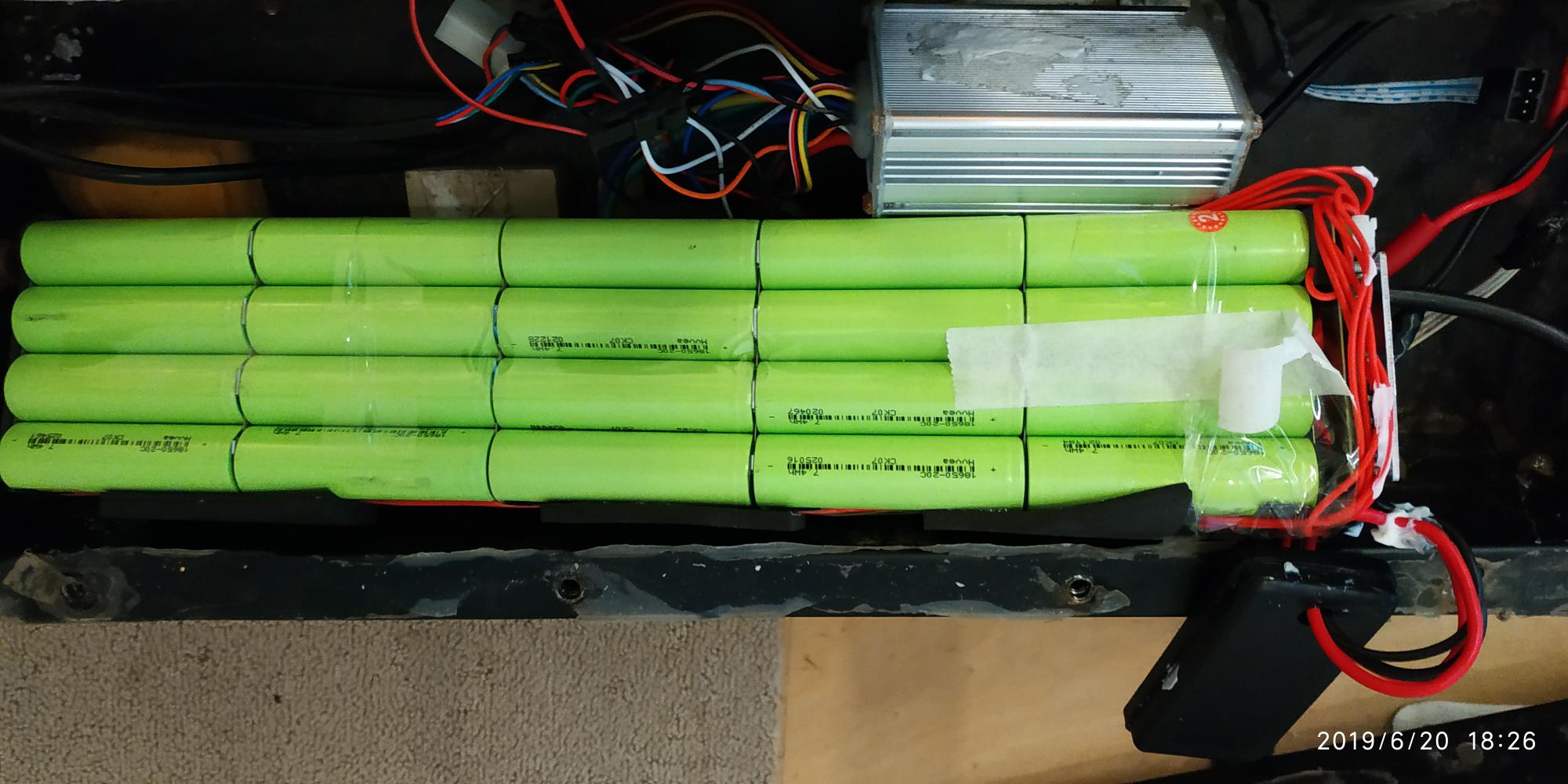

Снова хочу обратиться к вам за помощью, самокат опять перестал заряжаться мигает зелёный огонёк и на долю секунды красный.
Посмотрев на usb я подумал проблема в нём, перепоял провода, но результата это не дало, потом обрезал это
Но них.. , напряжение было 31.9v (после покатушки) так что батки не могли уйти в глубокий разряд, бмс полетела?

Случилась такая шляпа, прокатился до полного разряда батареи и думаю возможно из-за этого бп не заряжает, горит зеленым.
Курок включается как обычно, двигатель ещё работает,  напряжение на курке показывает U-31.8
Может контакт отошел, доехал без проблем.
Вот держу на зелёном жду, может очухается и загорится красный хотя не особо верится.
Надо замерить напряжение на выходе бп.

Замерил напряжение  в бп 42, в гнезде  - 0
Думаю контакт, лишь бы поближе было.
Да, на самом гнезде плюс отвалился, когда припаял пытался гайку привинтить так коротнуло ещё в добавок.. ну вроде все целое.. гайку только спаяло.
В общем скорость упала, на 2-3 деления, теперь даже на весу 27 максимум крутит и орёт как троллейбус на газу  ;-D.. но зато емкость прибавилась, с рекуперацией что-то случилось. такое ощущение что она теперь постоянно пашет на ходу. При нажатии на тормоз тоже теперь орёт.. но останавливается резче что ли.
Nextdrive 2, Kugoo M2 - 1756 км
Whiter
Цитата: Флюр от 19 Июнь 2019 в 11:18В общем скорость упала, на 2-3 деления, теперь даже на весу 27 максимум крутит и орёт как троллейбус на газу  .. но зато емкость прибавилась, с рекуперацией что-то случилось. такое ощущение что она теперь постоянно пашет на ходу. При нажатии на тормоз тоже теперь орёт.. но останавливается резче что ли.
От короткого замыкания или диод(стабилитрон) пробило, или электролит по питанию на входе.
Флюр
#286
Это внутри колеса или контроллер?
Я вот думаю может провод на двигатель какой то оборвался, потому что до КЗ когда ехал уже чувствовалось что что-то не то.. нет нет да порыкивал изредка, показалось что пружина амортизатора ослабла и от тряски мотор-колеса такой скрежащий звук в начале при нажиме на курок.

NekitPlay
Как отключить бмс чтобы ничего не спалить?! + с - надо отпаивать или только разъём выдернуть?
