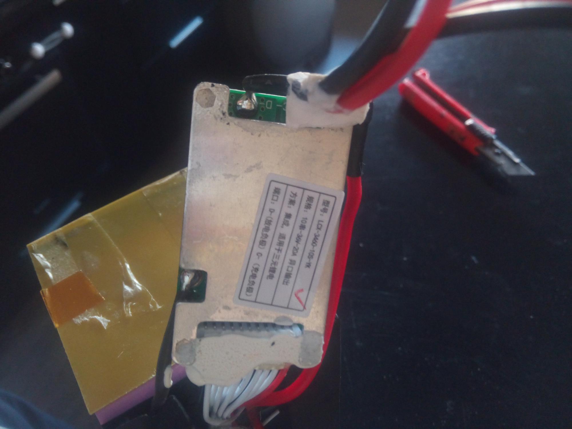

Добрый день. Подскажите пожалуйста, самокат неделю стоит уже, на мотоцикл обратно пересел).
Ситуация такая, после полной зарядки каждый раз стал кратно сокращать пройденный путь - было 10-12 щас дай боже 3.
Гаснет резко , после подключения зарядки тут же показывает хороший вольтаж.
Разобрал батарейку, она, как вы уже знаете, 10s3p на зеленых элементах Dynabat MX18650-26, что означает максимальную емкость около 7,5Ач а не 10 ).
на полной зарядке проверил все ячейки показали 3,90-3,91 . После этого начал высаживать самокат (положил набок и крутил в холостую часа 3).
Вырубился после 90-100 км примерно.
Замерил напряжения на банках и оказалось что ближние 3 элемента к бмс высажены до 3,05 вольт , следующая тройка 3,47, и все следующе 3,59 - 3,60.
Что делать? менять бмс? выкидывать батку и новую заказывать? или подскажите куда дальше смотреть.  Самокатом пользоваться нет возможности при такой котовасии.
Всем спасибо.
ЗЫ - Тоже недавно вылечил трещину в рулевой колонке - пришлось разбирать, отрезать лишнее и тащить на сварку. А также только-только поменял покрышку в переднем колесе в очередной раз.
Особенно обидно - только механичемкую часть починил и опять какая то фигня. Год пользования 1000 км наезда.
hddbad
Цитата: RokinStas от 05 Июль 2019 в 11:013,05 вольт , следующая тройка 3,47, и все следующе 3,59 - 3,60.
Жудкий разбалансир !
Причин 2
1) в БМС нет балансира
2) не правильно разведен силовой вывод на крайних акумах от этого они быстрей дохнут
Попробуйте отбалансить на Модельной зарядке по типу Imax B6  , если и после быстро повторится разбаланс, то Лечить заменой банок а лучше менять акум .

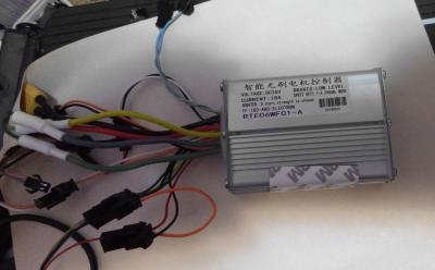

Цитата: NekitPlay от 04 Июль 2019 в 17:24
Сегодня ме
Но когда я разгоняюсь на м 2 2019 он очень громко рычит, а когда на своём он так не рычит, слышно только, как он гудит, хотя по динамике разгона 2019 м2 обходит мой на 2км/ч от силы.
Судя по всему, и по теме Kugoo New-там одна и та же беда и  причина этого - китайцы начали ставить в новых партиях  МК без датчиков Холла. Нуаче? Штатный контроллер с надписью dual  mode же-вот торгаши и экономят  :eek: Ну и батарея в новых версиях стала на 8 Ач ( судя по фото на electro.club) Со всеми вытекающими. Но так как фото разъема от МК к контроллеру никто не выкладывает (народ интересует что угодно, кроме этого- зря, кстати, одна из важнейших вещей, особенно когда попытаетесь приличный контроллер и дисплей поставить вместо штатного мусора-а они практически все (а синусные - так и все) требуют наличия ДХ.

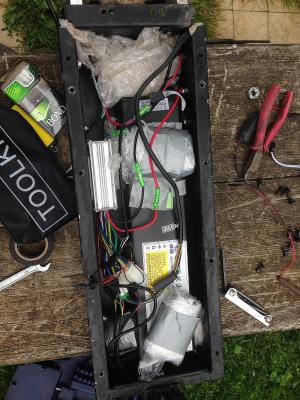

Если собираетесь кататься по лужам, то герметизация нужна! Где из корпуса выходит питание на мотор огромное отверстие(такое же и с другой стороны) их надо либо залить герметиком либо паралон впихнуть и залить герметиком))
Если будете разбирать деку, сфоткайте, что внутри, интересно какой они туда контроллер впихнули.

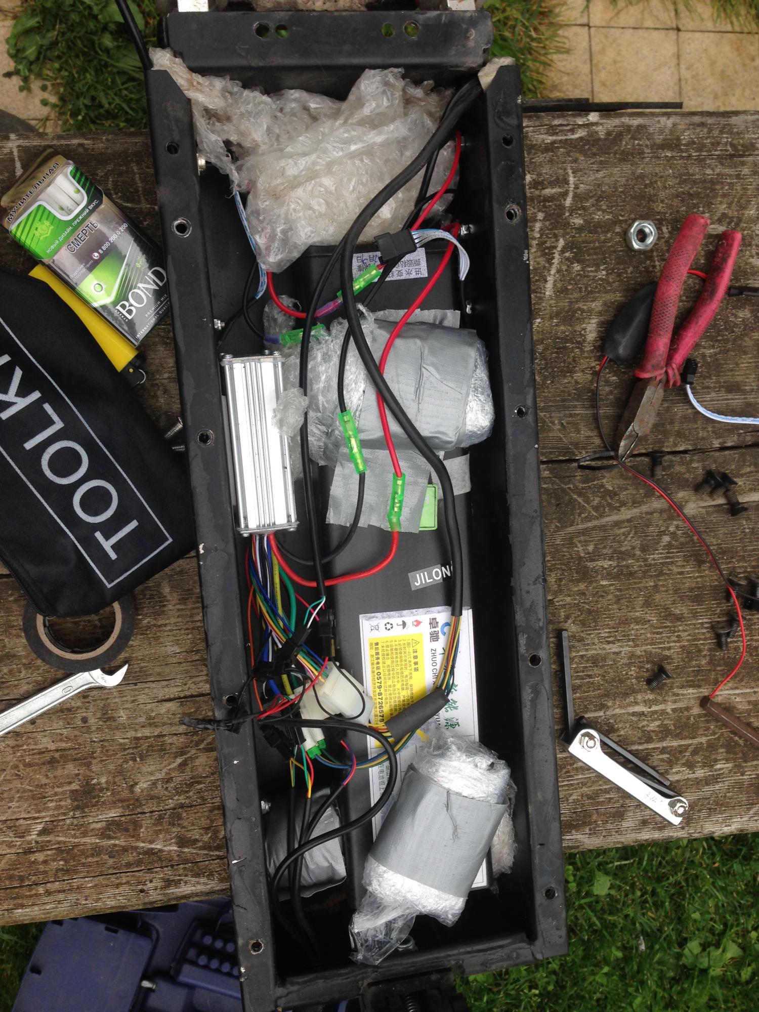

rosmarc
Добрый день! Приобрёл сие чудо техники! На выходных разобрал , все.что можно протянул и смазал,загерметизировал деку и провёл тест-драйв. С моими 95кг показания такие,пробег 22км,скорость 24-27км/ч по gps., в горку ему конечно грустно, но в подземном переходе меня затащил,даже без помощи. Сидение снял, надо купить другой подседельный штырь,с моими 190 см этого мне не хватает.
NekitPlay
#340

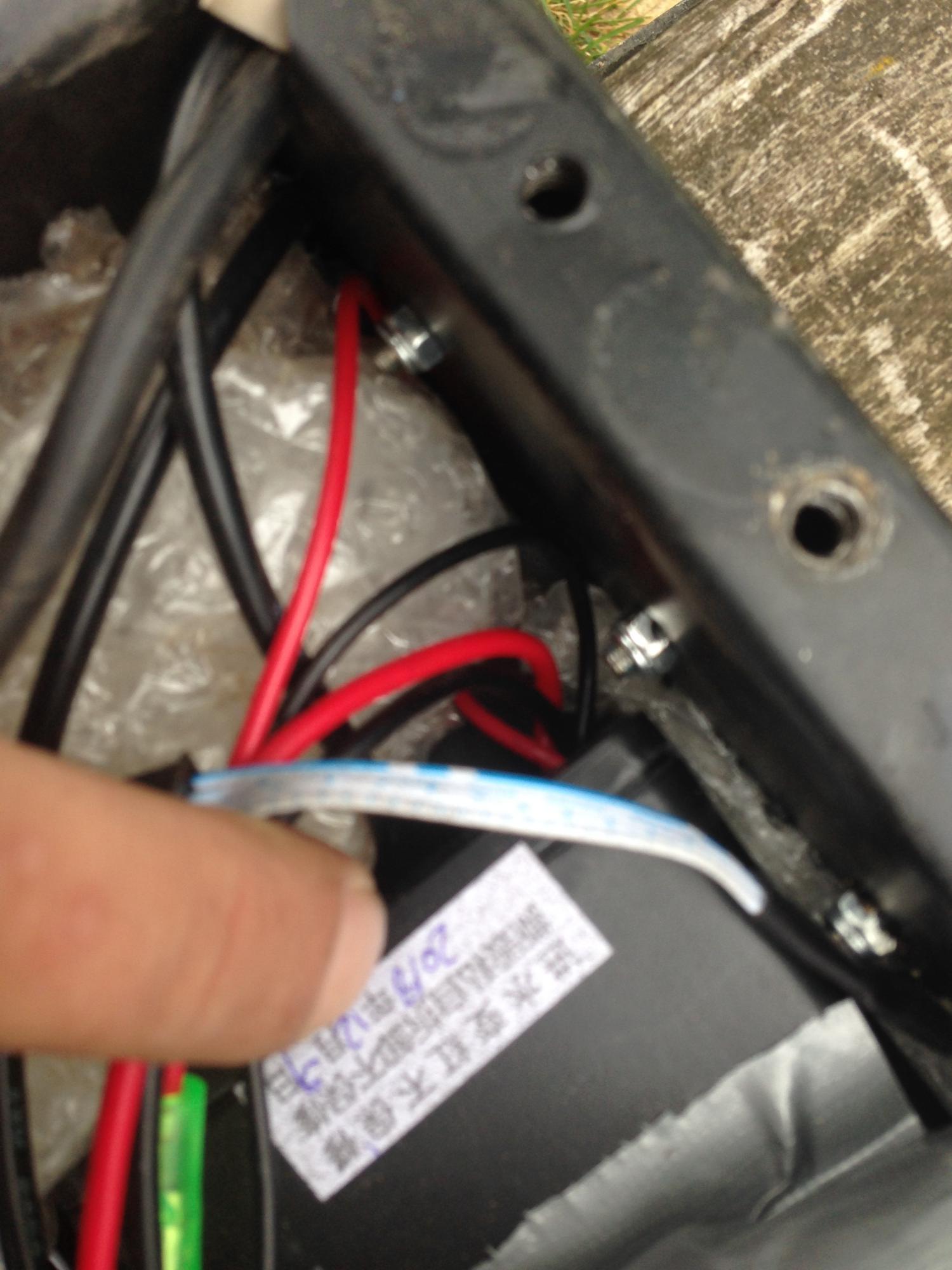

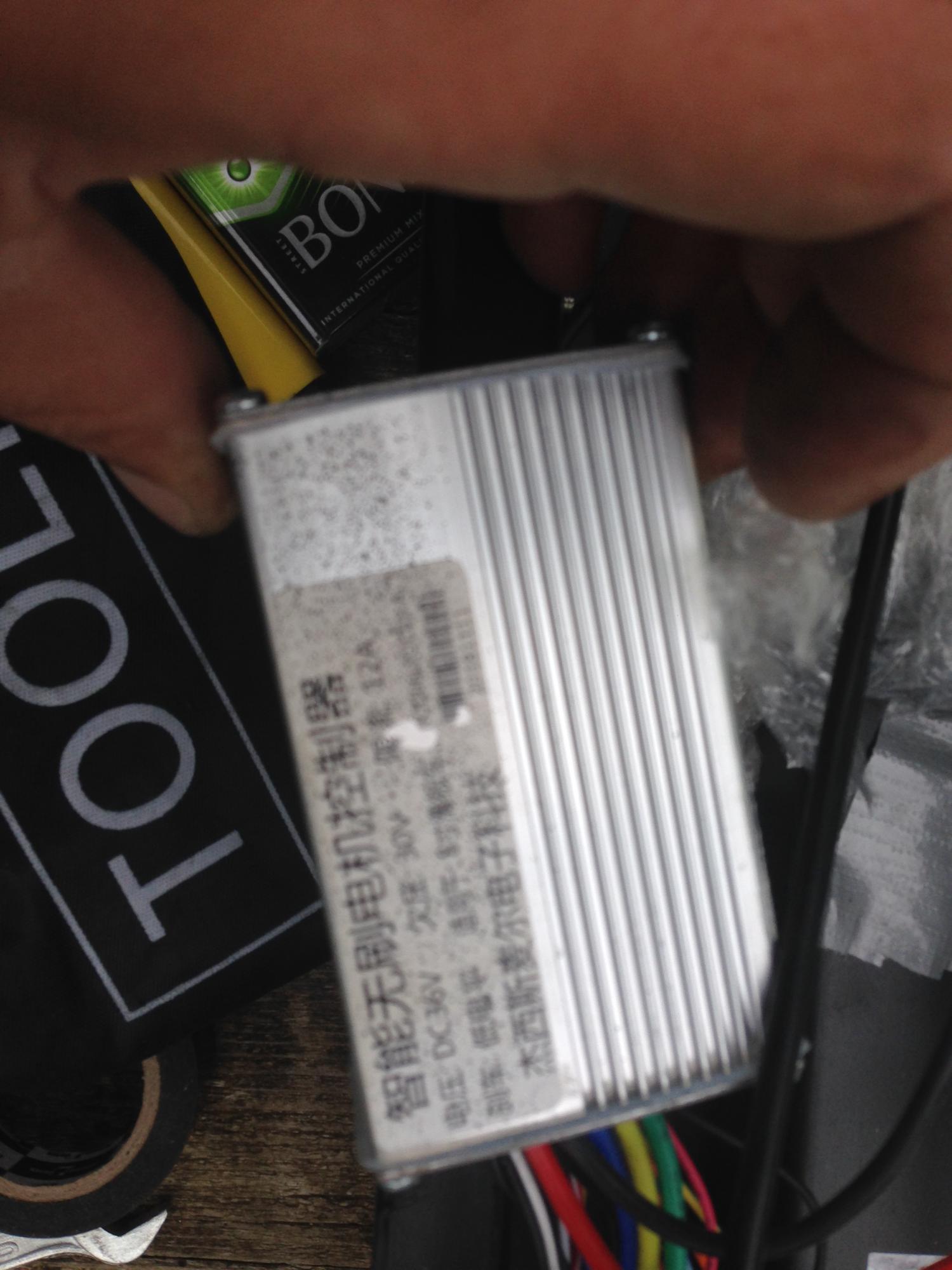

Батка пришла
Дам... 18a против 12a, датчиков холла нет, поэтому он так шумит.
756 vs 504ватт прирост тяги не огромный, но и не маленький, в куго м 4 1188ватт(точно не помню на сколько ампер контроллер)
Всё равно под вес 80кг 18а может и хватит в горки, но чтобы тянуть 120 нужен контроллер 30а+
Всё-таки в стоковой комплектации я его считаю больше игрушкой, покататься и купить что то помощнее, но зато какой апгрейд можно сделать 20ah и проезжать 60-70км+
rosmarc
Т..е. если заказать бат.и контроллер ампер на 20-30 будет прирост тяги? А бат.просто в параллель подключать или там танцы с бубнами нужны?И не с например?горит мотор
