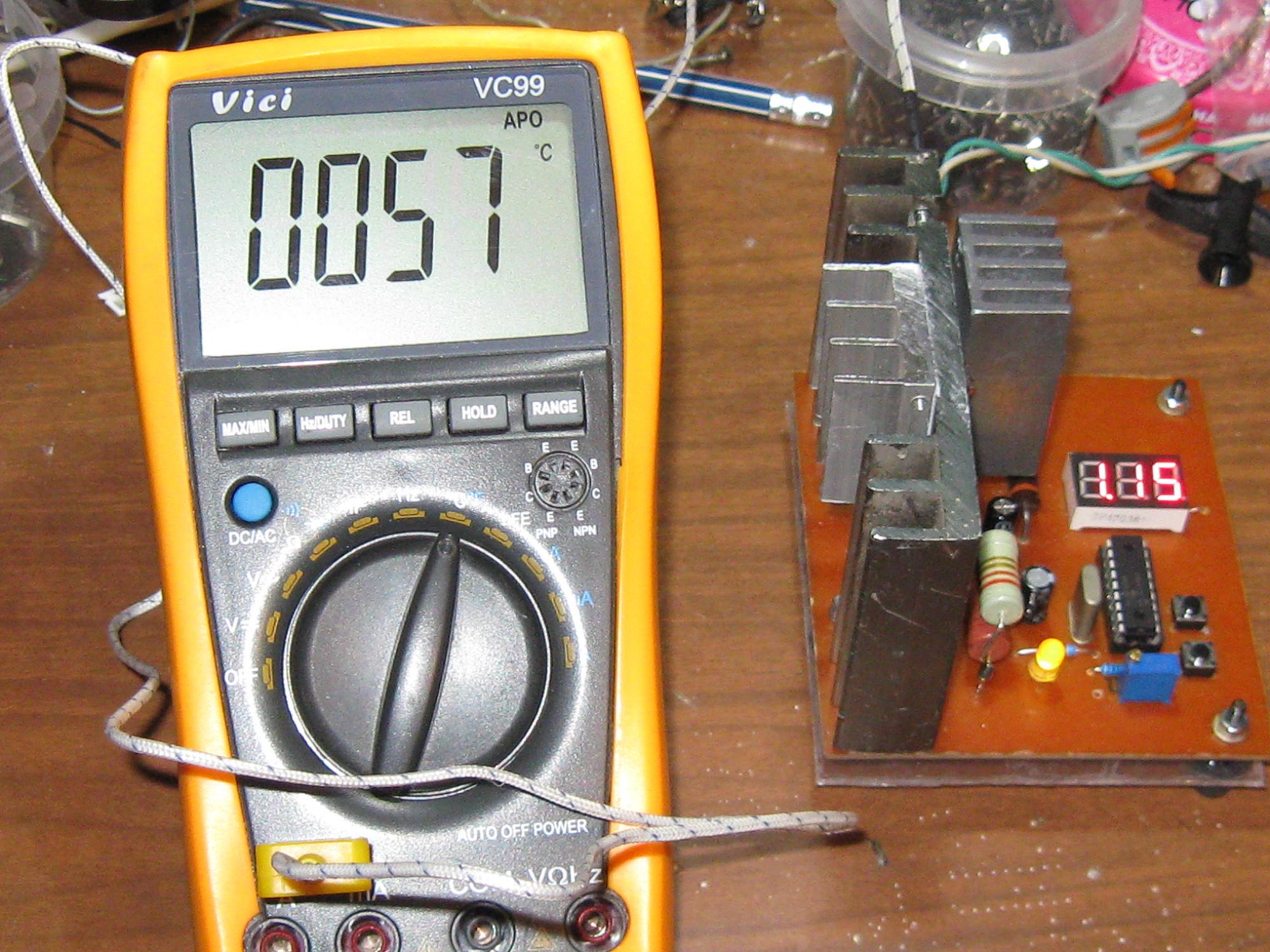

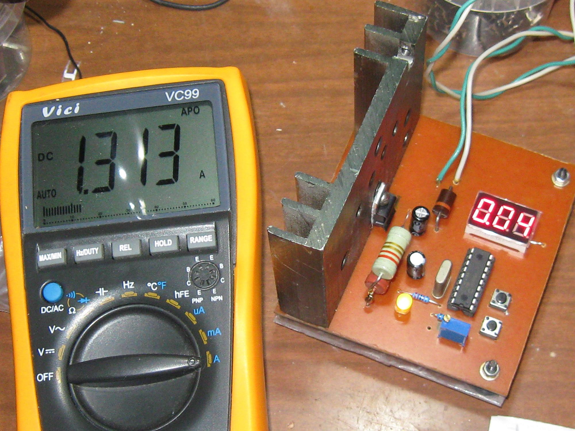

Разрядный ток колеблется на единицы миллиампер в зависимости от количества светящих сегментов индикатора.
LM317T считает такой режим для себя нормальным, судя по тому, что не снижает ток. Но я всё же добавлю радиатору площади.
Видео
Режим секундомера, для калибровки отсчёта времени по эталонным часам, каковыми сегодня являются любые синхронизированные с точным временем Интернета.

Почти час непрерывной работы, полёт нормальный. С усиленным радиатором, при 12.8 В, 15.5 Вт температура подложки LM317T, измеренная через термопасту, 62 градуса Цельсия. В помещении 21 градус.
Токозадающий резистор солидно греется. 4Вт номинальной мощности - не излишек, а в самый раз. На фото температура радиатора, замерена в штатном резьбовом отверстии.
Светодиод погас, свидетельствуя о касании выбранного порога 10.5В и завершении разряда. Ёмкость старой DZM-12-12, (не той, у которой на днях было КЗ, её ставлю на разряд сейчас), получилась 4.06 А*ч.
Возобновить разряд можно вручную, нажав кнопку "+". При этом значение слитой ёмкости сохраняется до отключения питания.

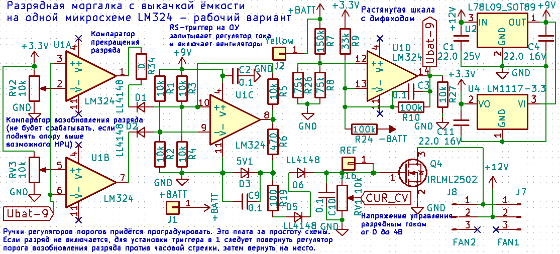

Финальный действующий вариант управляющей части аналоговой разрядной моргалки на одной LM324.
GT TF1 60V 20Ah Chilwee DZF

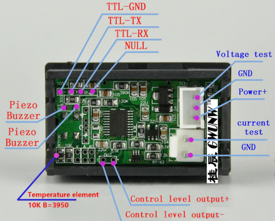

На Али внезапно нашёлся очень умный показометр по имени BY62.
Модуль умеет двусторонне общаться с ПК или ПЛК по последовательному интерфейсу, в т.ч. принимать команды и настройки и передавать информацию для лога, а также коммутировать разрядную нагрузку. Только пока непонятна логика высокого и низкого уровня напряжений: гистерезис или отсечка.
Эту игрушку однозначно надо осваивать! :wow: Получаем и контроллер разрядной нагрузки, и управляемый датчик для логгера с цифровым управлением, и возможность непосредственного наблюдения на экране и оперативной перенастройки с кнопки.
Ссылка на Али

Цитата: Паяка от 20 Март 2019 в 20:46На Али внезапно нашёлся очень умный показометр по имени BY62.
А что там за многоногий таракан? Не видно?
Паяка
[user]S_Kov[/user], неразборчиво. Если фото через фильтр прогнать? Только я этого не умею.
Если эту платформу ещё и программировать научиться, получится готовый форумный ПЛК! А если по SPI и SD-карту подключить, то и с логгером!  :eureka:

Яков93
Хотя судя по всему у меня модель не совсем такая, вроде разводка разная.
serggio
Очередная китайская поделка с кучей «сюрпризов».
Вы не с того конца к нагрузкам зашли, вам нужно было делать ее самостоятельно, либо брать готовые достойные варианты, а не показометры к своей схеме прикручивать
