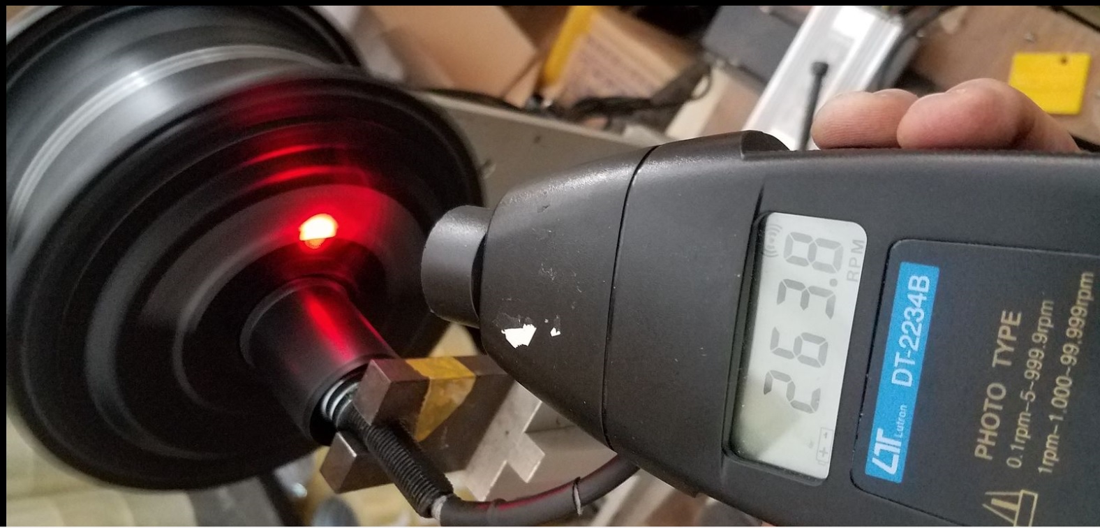

Получил почти мгновенный ответ с фотографиями :
hi friend ,please check this picture ,we test it with 48v 25A controller .
.... и офигел :) . Нужен совет форумчан : это чтож получается этот товарищ хочет сказать у (7)  260рпм, но у самой высокой версии должно быть 420рпм как они и заявляют т.е. это у (6), но у (7) должно быть около 390-400 рпм, а не 260  :bn:
Я так понял что они зажали в тисках семерку и подают понемногу газ - хочешь 180 -на, хочешь 240 -на, или хочешь 400 тоже на  :bw:

Цитата: Vik3 от 24 Дек. 2018 в 10:34подают понемногу газ - хочешь 180 -на, хочешь 240 -на, или хочешь 400 тоже на
Замысловатая,китайская логика  :laugh:
Миникрошка 4 витка
An1965
Ну да, вот тебе и тяговый и скоростной в одном флаконе :-D

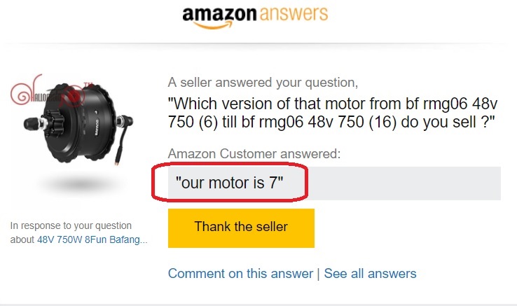

А вот ответ из Амазона:
тоже как и Ибей указывают обороты в спецификации 180-420, а в действительности 380-400 :( .

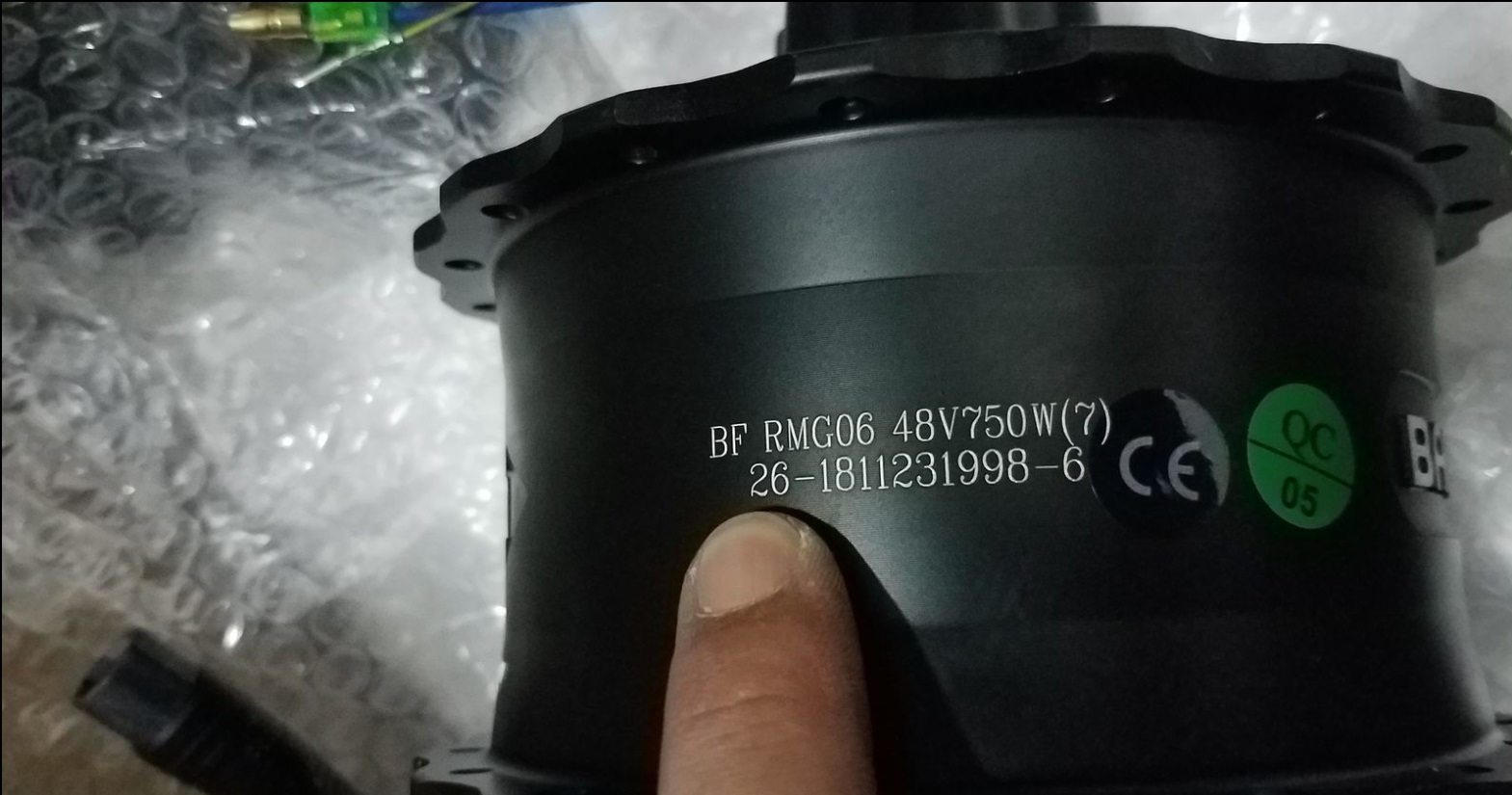

Самюэль с Али тоже прислал ответ с картинкой:
Hi,
The number is (7)
похоже тяговые они боятся продавать....покупатели наверное звереют когда их крутой фэтбайк не идёт быстрее 25км/ч, но забывают о том что по снегу они быстрее 15км/ч не пойдут на любом моторе и будут греть свои семерки и шестерки на 30 процентном КПД  :ah:

Связался я с этим " ke***ng"  им оказался некий Kevin Fang, и получился целый детектив из 10 постов и 3-х фото :) .  Сначала он сказал что они продают самый мощный мотор и он подходит для любых колес и фэтбайков, потом предложил мне BPM (13) с фото со склада, потом сказал что для фэтов у них только (8 ), но когда всё же выслал фото со склада оказался (7):
Вот и получается что на картинке на их сайте (8 ), в прошлом году продал (6), а сейчас у них на складе (7)  :-\
