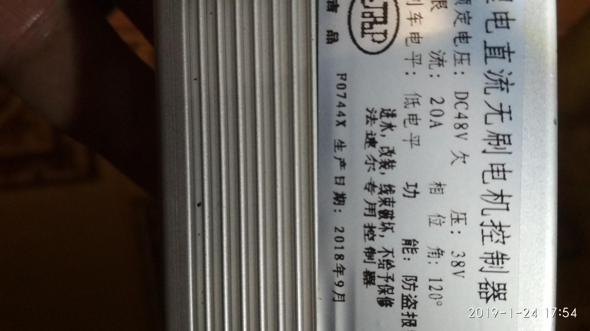

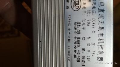

Цитата: inwin от 24 Янв. 2019 в 13:31можно не менять, а сразу купить самокат с установленным и рассчитанным на всю систему на 25 ампер контроллер.
https://electrotransport.ru/index.php?msg=1525424
Цитата: EcoDrift от 24 Янв. 2019 в 13:47Надпись на стикере 25А абсолютно не говорит о том, что контроллер там 25А. А с учетом того, что экономят, то скорее всего там стоит 15А или 17А.
Я бы не стал верить стикерам на продукции куги, по аналогии с батарейками.
В том сообщении контроллер с другого самоката: Kuake K2 PRO.
Цитата: kazimir от 14 Янв. 2019 в 11:28Незадолго до Нового года я приобрёл самокат Kuaike K2 PRO.

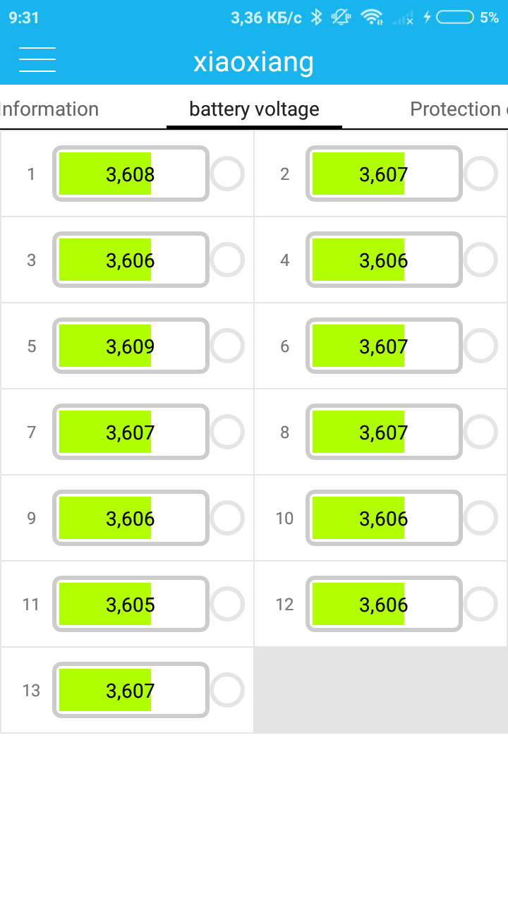

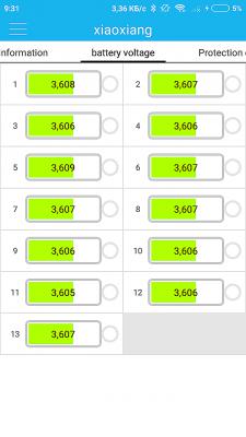

Все ячейки имеют почти одинаковое напряжение даже на севшем аккумуляторе, не такие уж и плохие эти китайские элементы.
