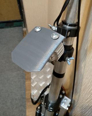

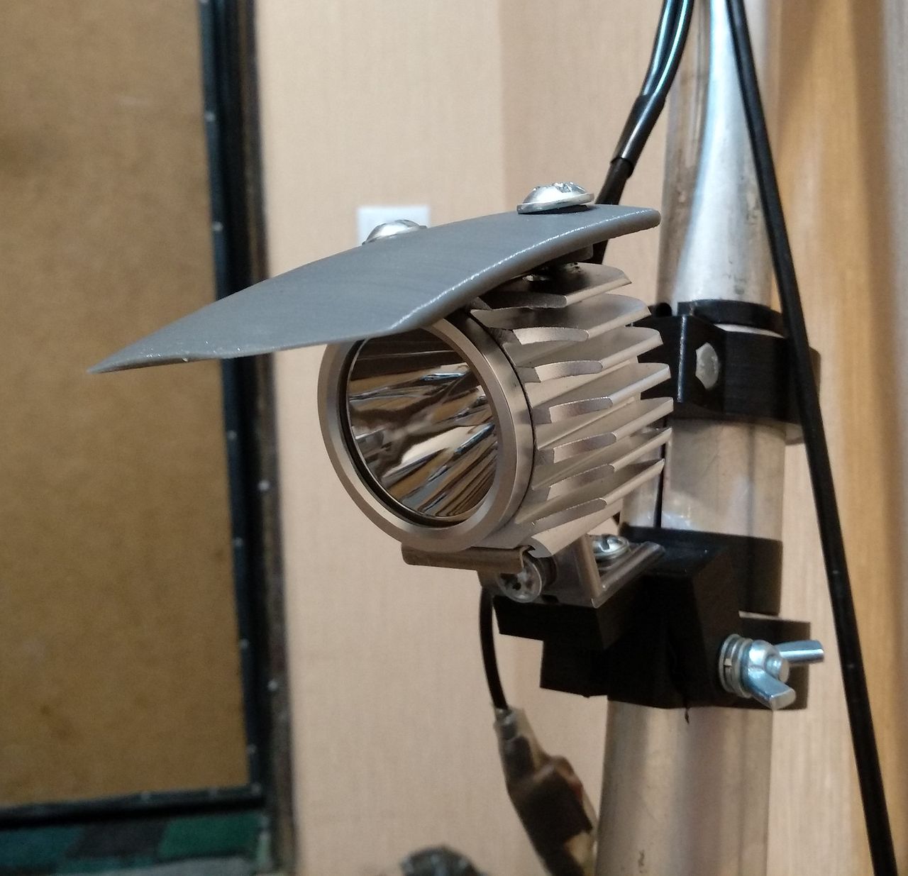

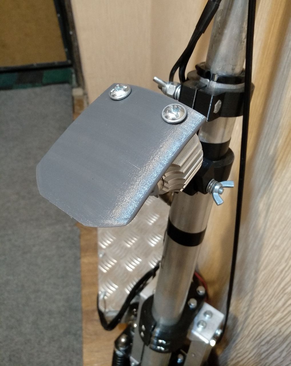

Небольшой тюнинг фары, чтобы пешеходам легче жилось ))
Устал видеть видеть искривлённые лица впереди и слышать нелестные отклики о моей фаре  :-D

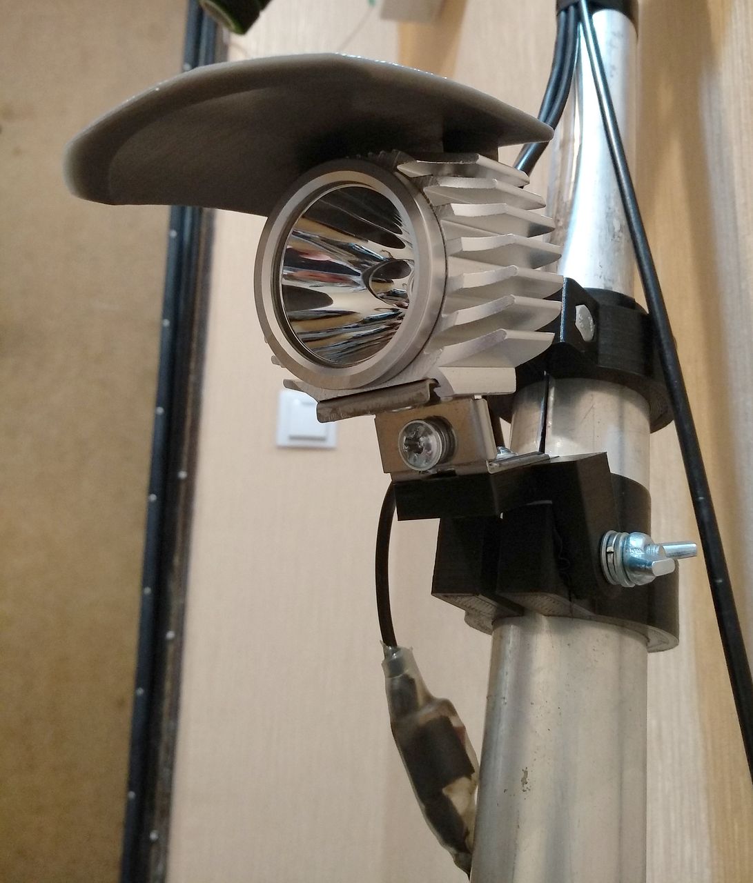

ArtDen
Вот блин, фигня полная получилась с фарой. Включал сегодня, когда поднимался по серпантину парковки. Во первых, если светить вдаль, всё равно слепит. Во вторых, из-за доп. веса фару стало трясти. Похоже надо просто покупать и ставить нормальную фару.

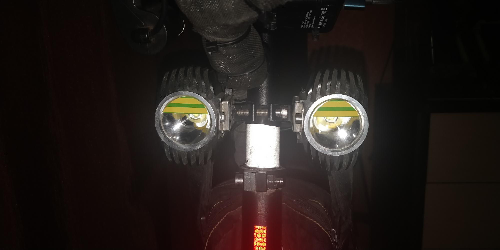

dion72
Сделай так,никого не слепит,а светит почти также.
ArtDen
Так это ещё хуже чем в моем варианте, да ещё и часть света задерживается
dion72
Откуда такие утверждения?Вы пробовали?изолента полупрозрачная и пропускает свет,пятно вспышки  сдвигается ниже,разницы освещения с изолентой и без я не заметил.

ArtDen
Пока что решил сделать козырек подлиннее и закрепить фару дополнительным ребром жёсткости, чтобы меньше болталась
