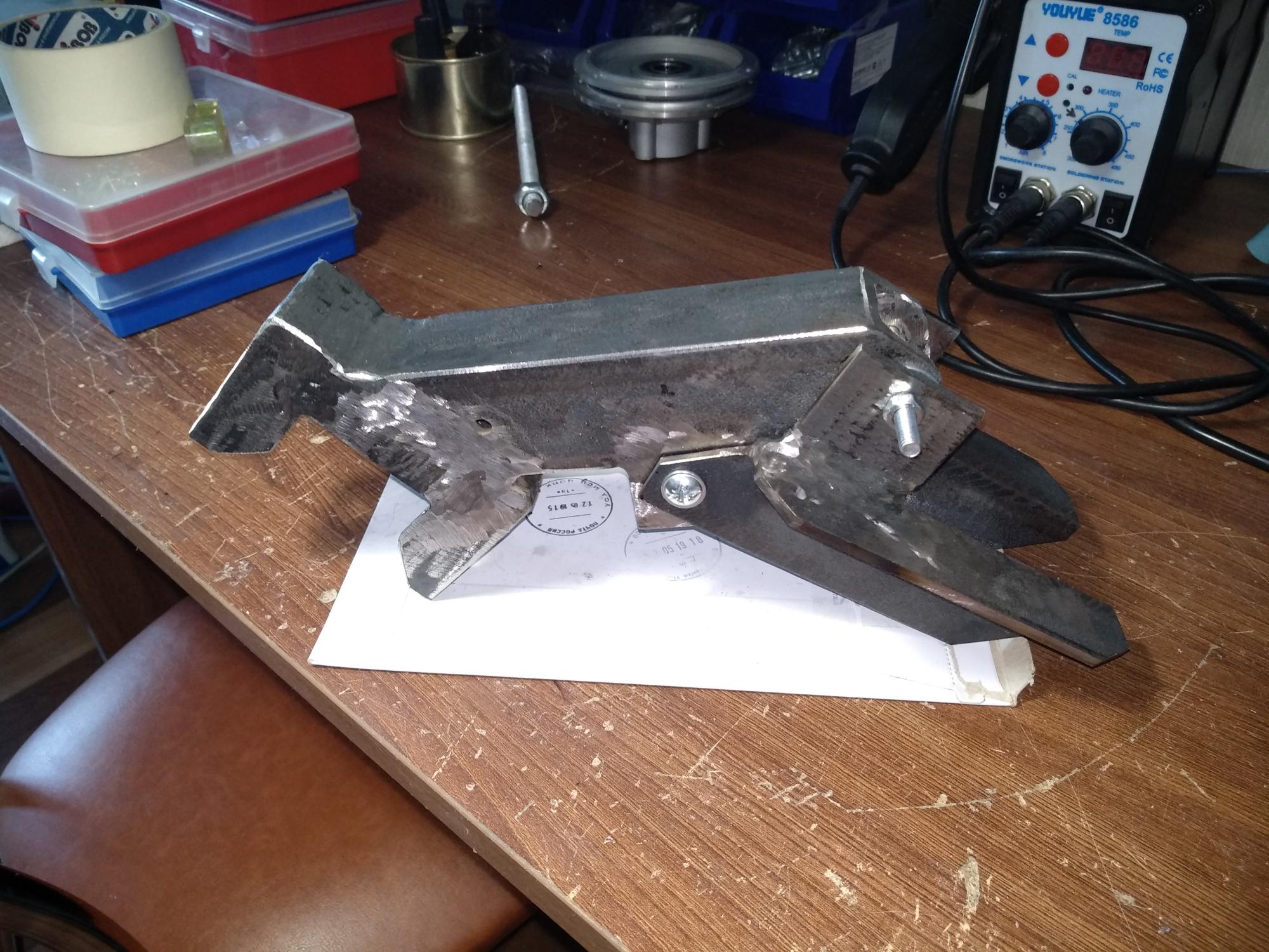

ArtDen
Цитата: Бабай от 15 Июль 2019 в 20:24Никак не могу разглядеть - есть ли там, хотя-бы, шариковые опорные подшипники, которые тоже надо сажать на гладкую ось
Стоят подшипники 5201-2RS.
Цитата: Бабай от 15 Июль 2019 в 20:24Гайки не законтрены и размерная цепочка базы может измениться при повороте руля
Законтрены. На фото же видно. Люфтов нету если закрыть глаза на то, что шпилька строительная, т.к. она мягче чем надо
ArtDen
Цитата: Бабай от 15 Июль 2019 в 20:24Однако, и шариковые и роликовые подшипники должны опираться на несжимаемое основание. В крайнем случае - на неразжимаемое, которым два швеллерочка (приваренные не видно к чему) не являются.
Вот эти два швеллерочка (смотрят влево вниз)

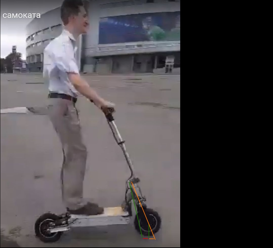

ssilk
Цитата: Бабай от 15 Июль 2019 в 21:05Рулевая труба, в данном случае, это не труба рулевой колонки и никакого отношения к трейлу не имеет.
Я в курсе...) Возможно, я некорректно задал вопрос, но автор оветил на него...
Цитата: ArtDen от 15 Июль 2019 в 17:53Ось вращения руля находится строго на середине колеса.
На нечетком фрагменте видео не видно дропов, поэтому было не понятно где ось вращения.

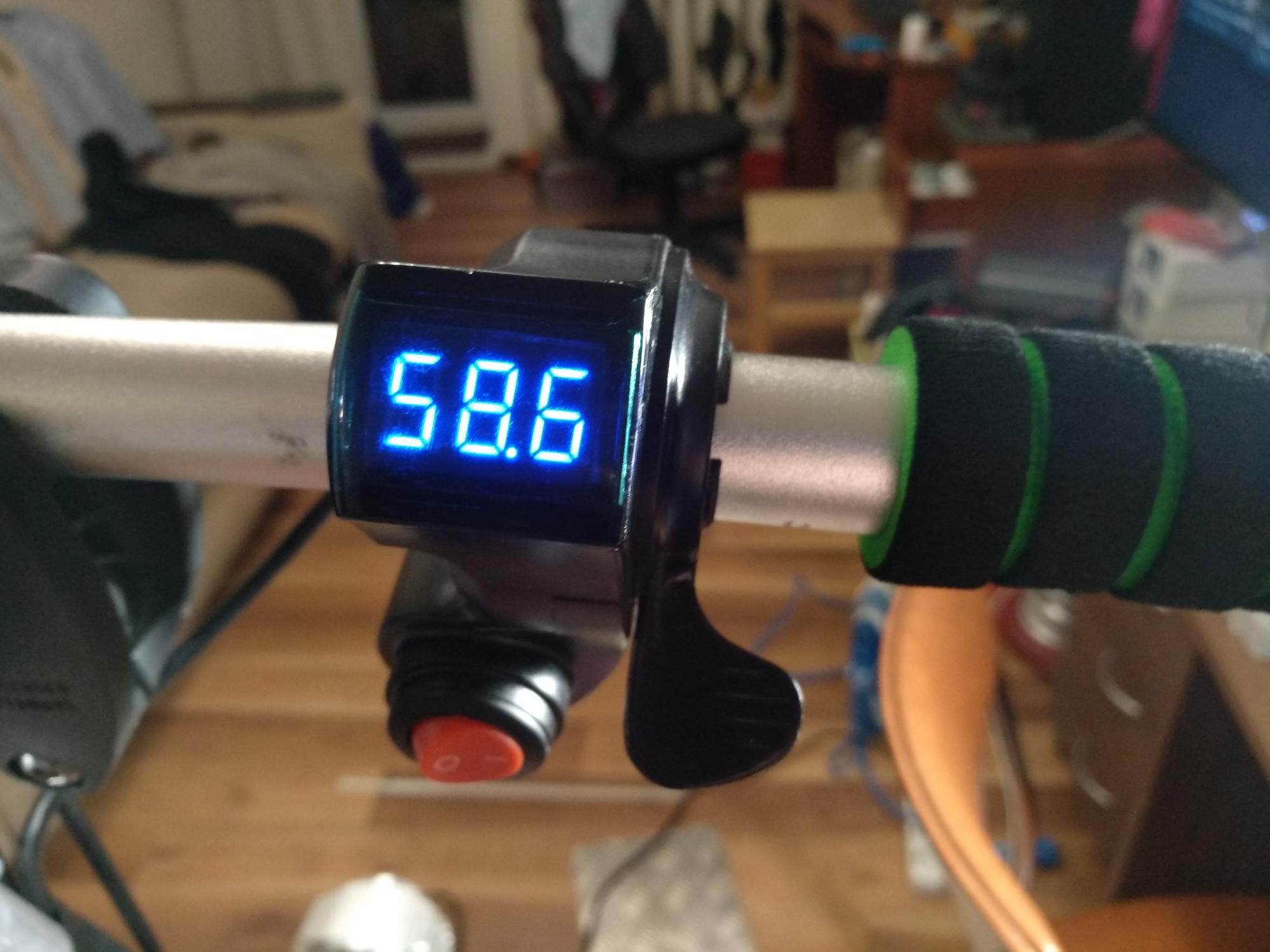

Может конечно это и не причина падения, но Леруашная шпилька это ужас ужасов. Витки этой "резьбы" можно смять пальцами. Там прямоугольный профиль  :ireful:. Они выдерживают меньшую нагрузку чем нормальная 6 мм шпилька с треугольным профилем. В рулевое такое точно нельзя. А так вы "поймали воблинг" так что трейл лучше конечно сделать больше. Вилка же самодельная и есть простор для изменений.  По фото непонятен угол крепления вилки и соответственно трэйл. Он может быть как и ужасным (красный) так и хорошим (оранжевый).
Жесткость конструкции тож непонятна. Насколько жесткой получилась конструкция вилки на скручивание?
По поводу курка, возможно вам будет полезно https://electrotransport.ru/index.php?msg=1645725.
ArtDen
#63
Не нашёл я шпильку получше (( Посоветуйте где можно брать более жёсткие шпильки
Трейл всего 3-4 см. Можно сделать и более. Но. Переднее колесо ведущее на низких скоростях. Если переборщить с трейлом, то при разгоне будет тяжело держать руль.
Если зажать колесо и крутить руль, то виден люфт на амортизаторе. Не могу его побороть, т.к. амортизатор не мой. Хотя... Есть идеи как его уменьшить.
По поводу курка спасибо, буду изучать.

ArtDen
Кстати, насчёт курка. Планирую между курком и контроллером поставить очень мелкую платку из 4х деталей. Основной компонент на плате будет микроконтроллер ATTiny45 с 8-ю ногами. Он и будет обеспечивать более комфортную зависимость между углом поворота ручки и скорости самоката. Ну и плавный старт туда добавлю, т.к. дешманские контроллеры, которые у меня стоят, не обеспечивают корректного мягкого старта.

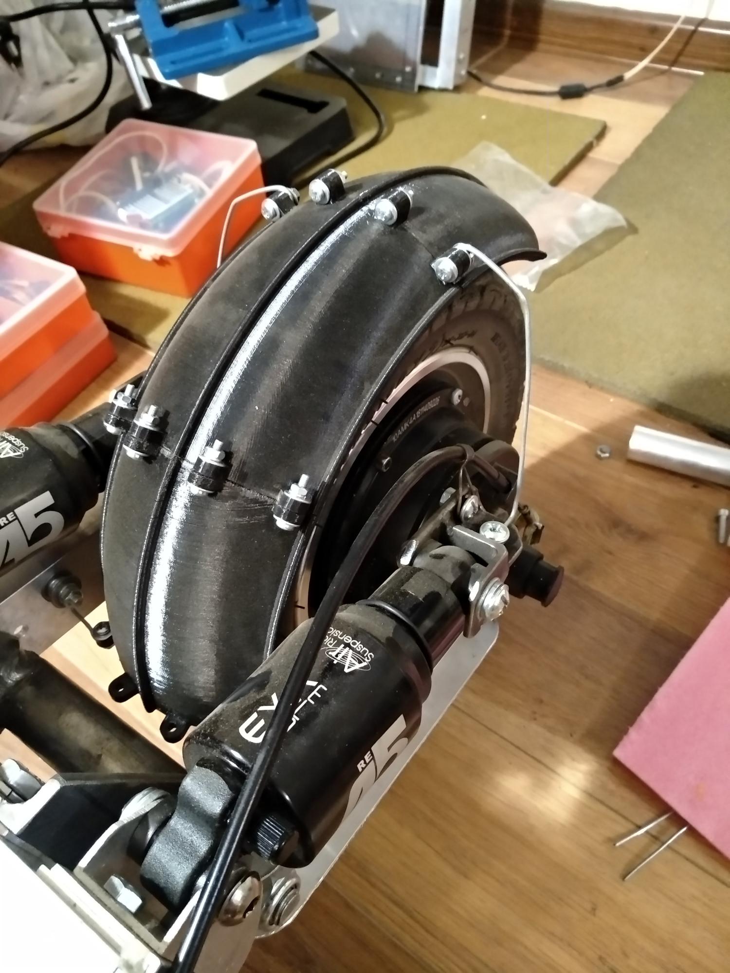

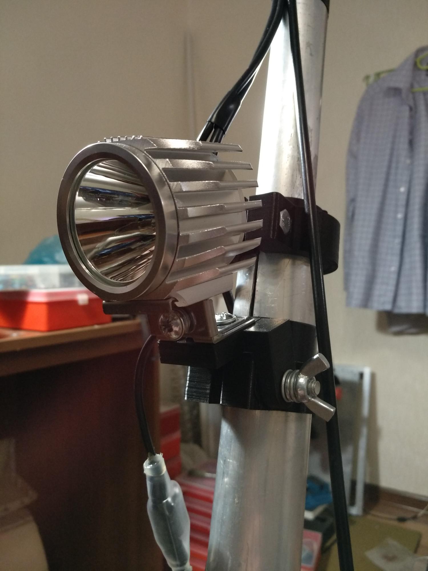

ArtDen
Промежуточный итог такой.  Сделал руль потолще, чтобы меньше гнулся и прикрепил фару и новый курок газа.
Приделал заднее крыло и покрасил некоторые стальные детали.
Самокат стал выглядеть менее колхозно. Вот он стоит дома на зарядке со сломанным о бордюр задним крылом (крыло потом заново напечатал и укоротил, чтобы не задевало за высокие бордюры):
Внутрь поставил девайс, который упрощает езду на низких скоростях. Причём в моём случае он отдельно регулирует как переднее, так и заднее колесо. Это повысило комфортность при езде по пешеходной части, на которой у нас полно людей. Вот моя тема по этому девайсу: https://electrotransport.ru/index.php?topic=59354.0
Вместо шпильки из Леруа в рулевую стойку сварил и поставил 3 болта М12  :-D Теперь надо найти болты длиннее 100 мм и сварить ось из 2-х болтов, чтобы было меньше зон сварки  :laugh:

_Os
#70
Как оригинально у вас крыло сделано! И в передней вилке вижу печатные детали.  Прям хайтек!
Удивила передняя пружинная тяжелая подвеска притом что сзади у вас стоит пневма. Казалось бы лучше наоборот вперед пневму, назад пружину (а еще лучше пневма и впереди и сзади)
Кстати, а до какого давления вы качаете заднюю пневму? По конструкции у вас очень острый угол между рычагом и амортом. Хотел сделать похожим образом, но уважаемый Бабай вовремя остановил.
По поводу веса.. Вы не пробовали поездить только на редукторнике? Какой у него нагрев? Возможно имеет смысл сделать только одно колесо ведущее - редукторник, подав на него напряжение в полтора раза больше. Конечно если оно держит и не греется. Минус 5-7 кг при небольшой потере в скорости.
ArtDen
Цитата: _Os от 11 Сен. 2019 в 15:21Как оригинально у вас крыло сделано! И в передней вилке вижу печатные детали.  Прям хайтек!
Да, причём пластик принимает нагрузку при нагибе руля. Прочности PETG пока хватает. Но детали из него получаются довольно тяжёлые, даже при 50% заполнении.
Цитата: _Os от 11 Сен. 2019 в 15:21Удивила передняя пружинная тяжелая подвеска притом что сзади у вас стоит пневма. Казалось бы лучше наоборот вперед пневму, назад пружину (а еще лучше пневма и впереди и сзади)
Я просто не придумал, как впереди приладить пневму с минимальными затратами, чтобы она не занимала много места и выглядела не сильно колхозно ))
Цитата: _Os от 11 Сен. 2019 в 15:21Кстати, а до какого давления вы качаете заднюю пневму?
Пробовал по разному. Сейчас накачано ровно на 40 psi, что ниже минимального рабочего давления.
Цитата: _Os от 11 Сен. 2019 в 15:21По конструкции у вас очень острый угол между рычагом и амортом. Хотел сделать похожим образом, но уважаемый Бабай вовремя остановил.
А почему, кстати? Чем плох такой вариант?
