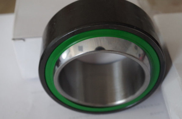

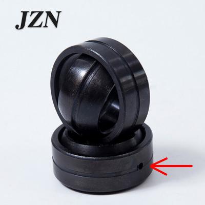

Правда в этих шарнирах меня напрягает отверстие и проточки с наружной и внутренней стороны. Это подразумевает подачу масла. Так-что наверное этот вариант отпадает.
Бабай
#163
Цитата: Татос от 02 Окт. 2019 в 14:36меня напрягает отверстие и проточки с наружной и внутренней стороны.
Непрерывная подача масла под давлением нужна там, где высокие обороты - например, в шпинделе токарного станка с подшипником скольжения.
Шарниры работают на небольших углах поворота, а наличие отверстий и канавок подразумевают лишь только возможность замены смазки шприцеванием через пресс-маслёнку на корпусе шарнира, особенно там, где разборка узла сложна и трудоёмка.
При этом надо учитывать, что смазка относительно хорошо заменится только вблизи отверстия, если не прокачать тонну. А вручную - можно вытереть всё содержимое, повернув шар, и набить новой смазки.
Можно купить и необслуживаемые - без канавок и отверстий, набитые смазкой, чтобы канавки и отверстия не смущали  ;-D
но они, наверно дороже  :bw:
Бабай
#164
Цитата: Татос от 02 Окт. 2019 в 14:22У этих подшипников под ось 12 мм , наружный диаметр должен быть 22мм .
У меня ось на скутере тоже Ф12, но шарнир буду брать максимальный, который подойдёт по внешнему диаметру.
Лучше пусть будет побольше площадь контакта в шарнире, а на ось выточу переходные Т-образные втулки под внутренний диаметр шарнира и диаметр оси  :bw:

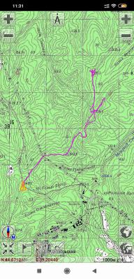

Сегодня гонял в горы . Испытание опять для Кабанчика было.
По пути пришлось довезти человека итого примерно 160кг  B-) по грунтовой горной местности,
Вез его примерно км 3 .Самое трудное было держать равновесие первые км ,потом приноровился  :kidding:. Со стороны конечно было интересно посмотреть  :-D
В общем тянет нормально.
Назад пришлось везти груз (металл ) около 50 кг , зафиксировал его стяжными ремнями в двух местах на деке итого 130кг примерно, стал на него ногами так и ехал 5 км примерно пути ,также проблем не было тянет нормально ,но не удобно высокая посадка стоя нем.
Снимать видео не стал так как был ограничен по времени ,и пошел дождь
В общем доволен.

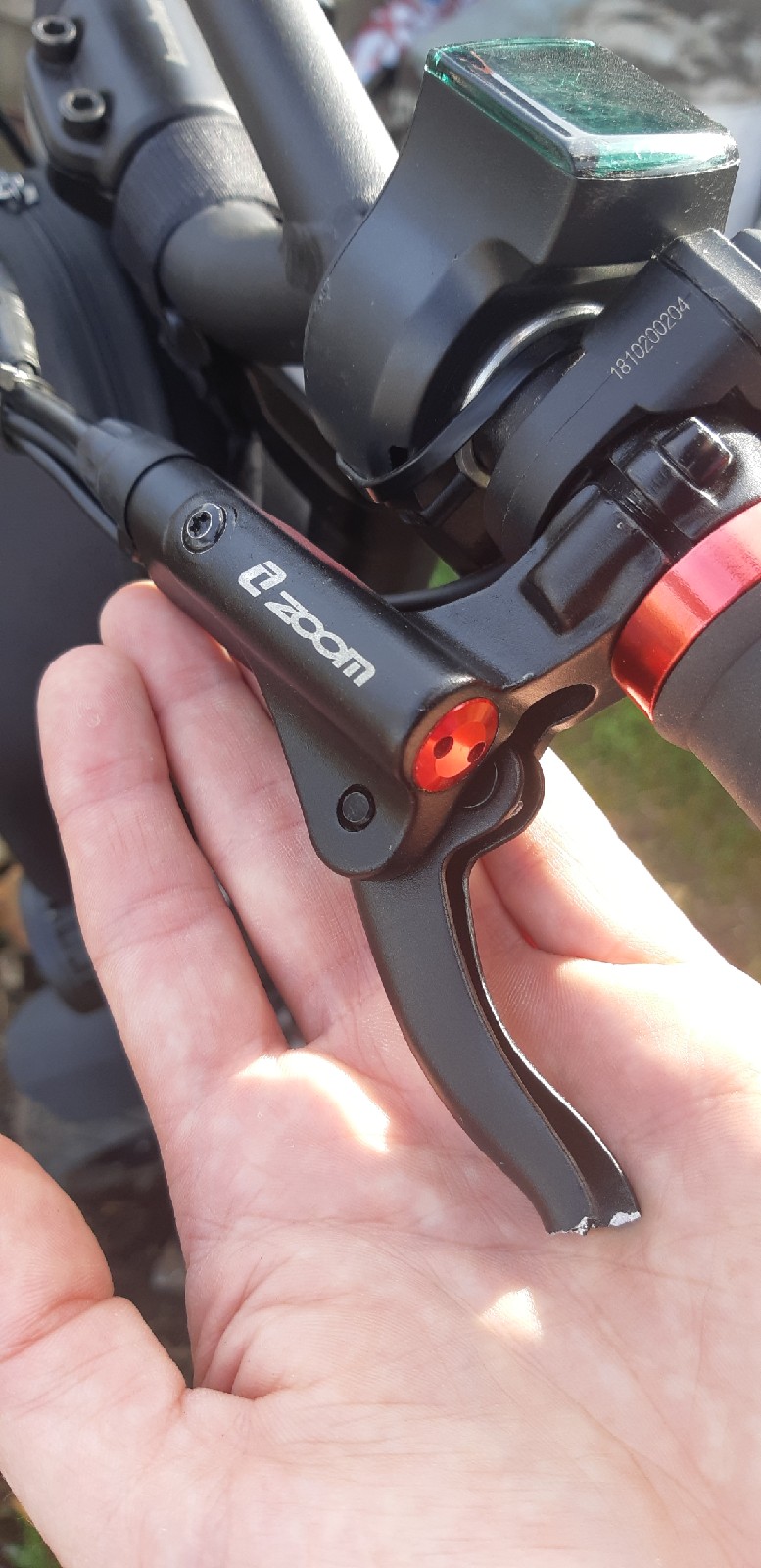

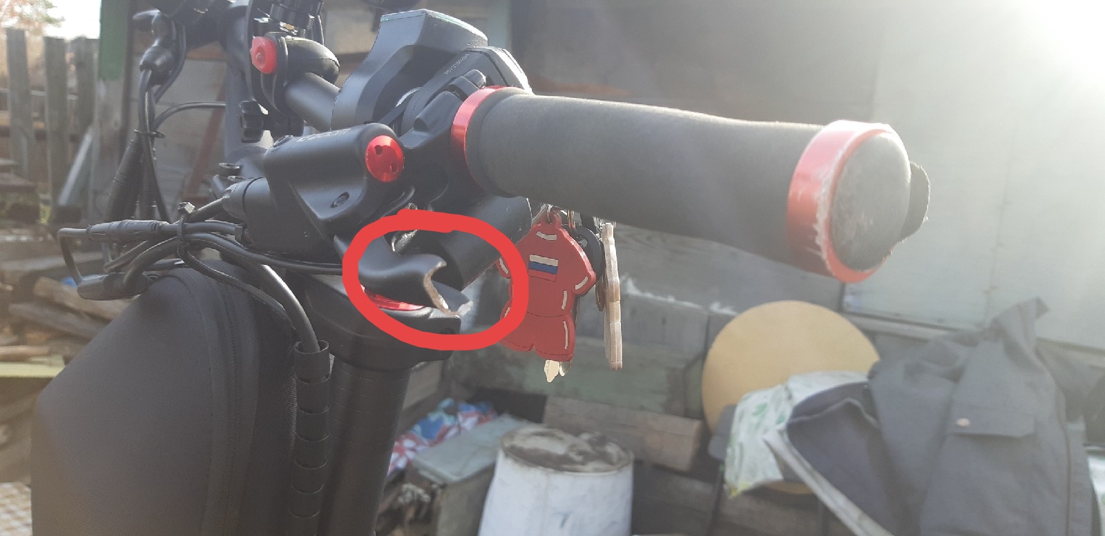

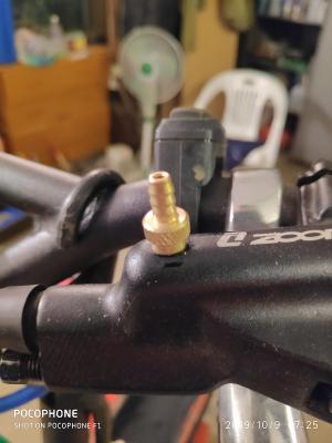

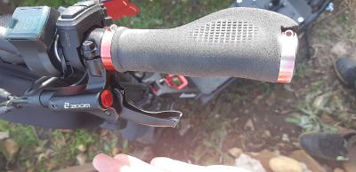

Может кто подсказать что делать дальше? При падании сломал ручку тормоза....  Возможно ручку поменять не касаясь гидравлики? Прост оя не смогу потом её прокачать, так как нету данного приспособления. Или может уже продаётся полностью ручка с гидравликой комплект? Без прокачки я имею ввиду.
Xiaomi Mijia m365, Aqiho double drive, Kaabo Wolf Warrior 11+
ЭлектроВЕЛ 500W  52v 14ah.
ЕвгенЧик
#173
[user]andreyttg[/user],  Андрей скинь пожалуйста инструмент (какой именно брал) для прокачки гидролинии, какой покупал и ссылочку пожалуйста на этот наборчик. Думаю придется заправлять...
CReDo
Цитата: ЕвгенЧик от 15 Окт. 2019 в 13:19Андрей скинь пожалуйста инструмент (какой именно брал) для прокачки гидролинии, какой покупал и ссылочку пожалуйста на этот наборчик. Думаю придется заправлять...
Там нужны штуцеры в количестве 2 штуки и пару шприцов с трубками. Вот собственно и весь инструмент(какие штуцеры уже и не вспомню)
ЕвгенЧик
Да на алли много шняги такой продают.... лучше уже купить готовую сборку....  Мне сказали что Андрей купил такую, и ползуется ей. Хотелось бы узнать какую именно, гди и за сколько.

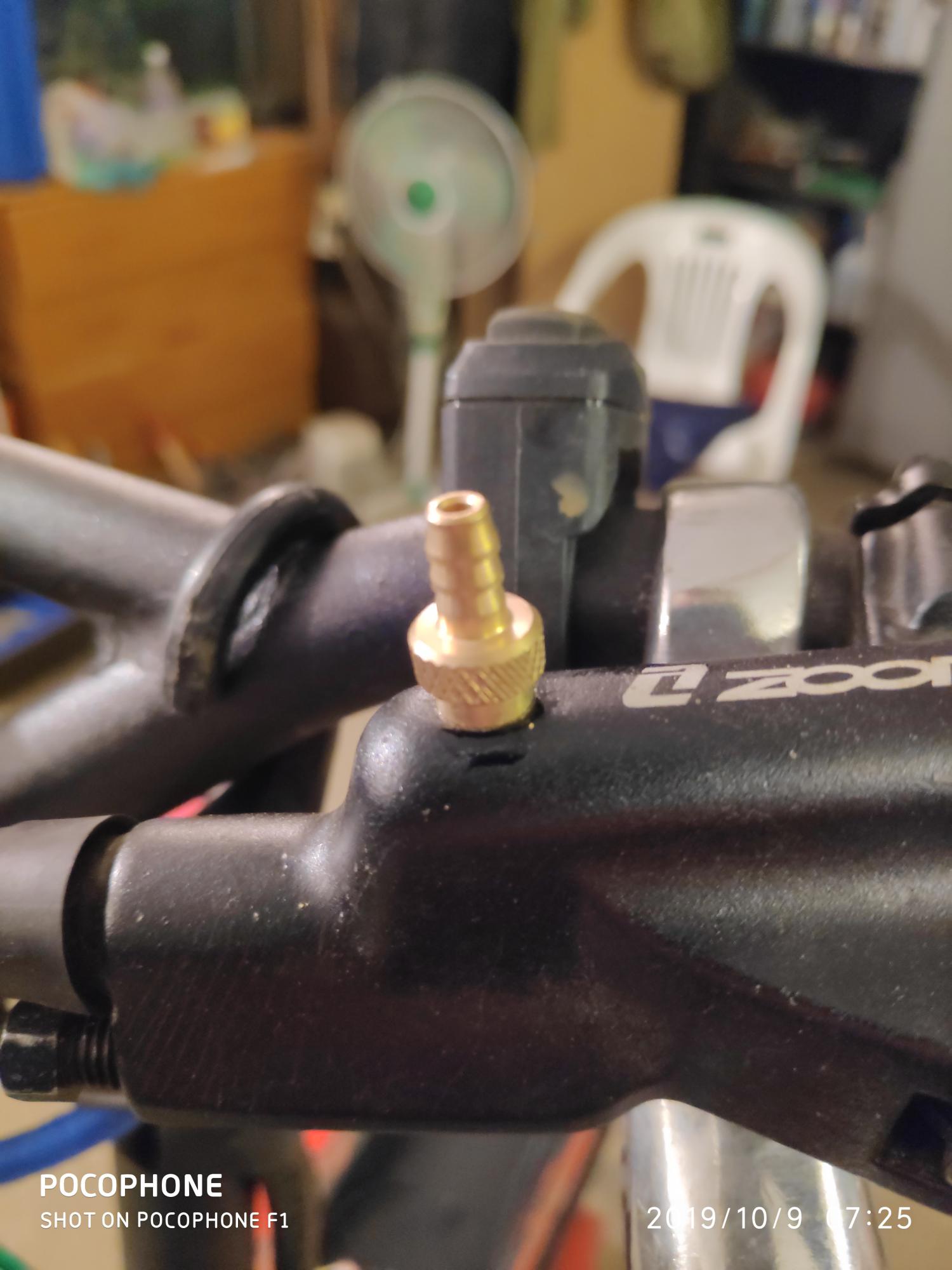

andreyttg
Брал мах комплектацию набора
Ещё не прокачивал но смотрел .из набора 2 штуцера подошло.
305,26 руб.  30%СКИДКА | Велосипед гидравлический дисковый тормоз масло Bleed Kit Инструменты для SHIMANO, SRAM, TEKTRO, MAGURA серии MTB тормоза дорожного велосипеда инструмент для ремонта RR7306
https://s.click.aliexpress.com/e/5rPaBZu
Kaabo Wolf Rus  🇷🇺
В Телеграме
https://t.me/+T0i67Vxr-qRgkXd0
andreyttg
В руках покрутил ну по качеству сделано добротно. + Все бутылочки и тд .
Даже перчатки есть . Хороший комплект.
Мне обошёлся он в 800р , зато теперь на 99% всех типов тормозов есть возможность прокачать )
