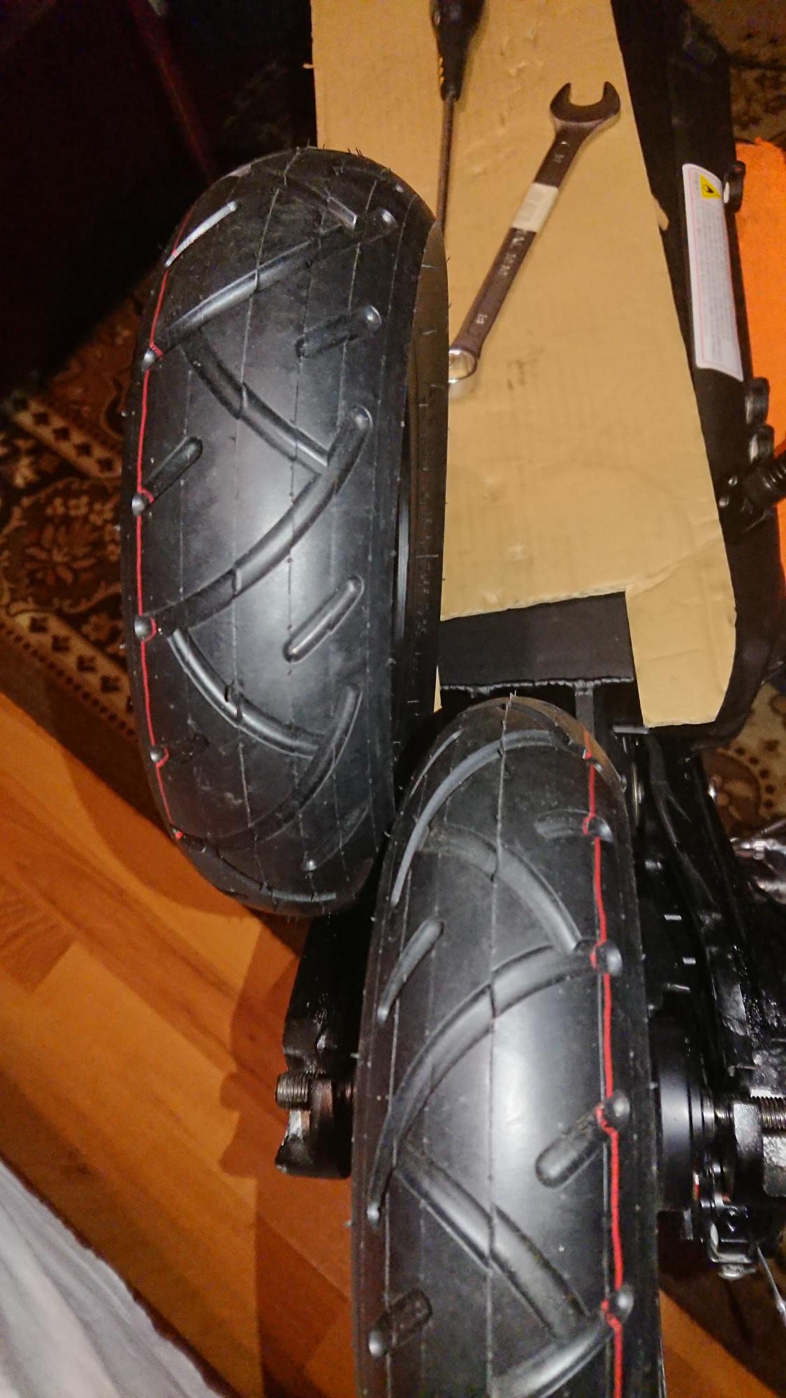

Цитата: And Rew от 26 Дек. 2018 в 13:21
Поставил резину 10х3.0, бескамерная, померить, сзади, там места меньше. Отлично встала. Нигде ничего не задевает. Есть запас даже
Добавлено 26 Дек 2018 в 13:23
Резина странная 10х3.0. Её раздувает не вширь а вверх... Отлично вошла. Брал у Евгения. 1000р шт. Забрал последние.!) 😋

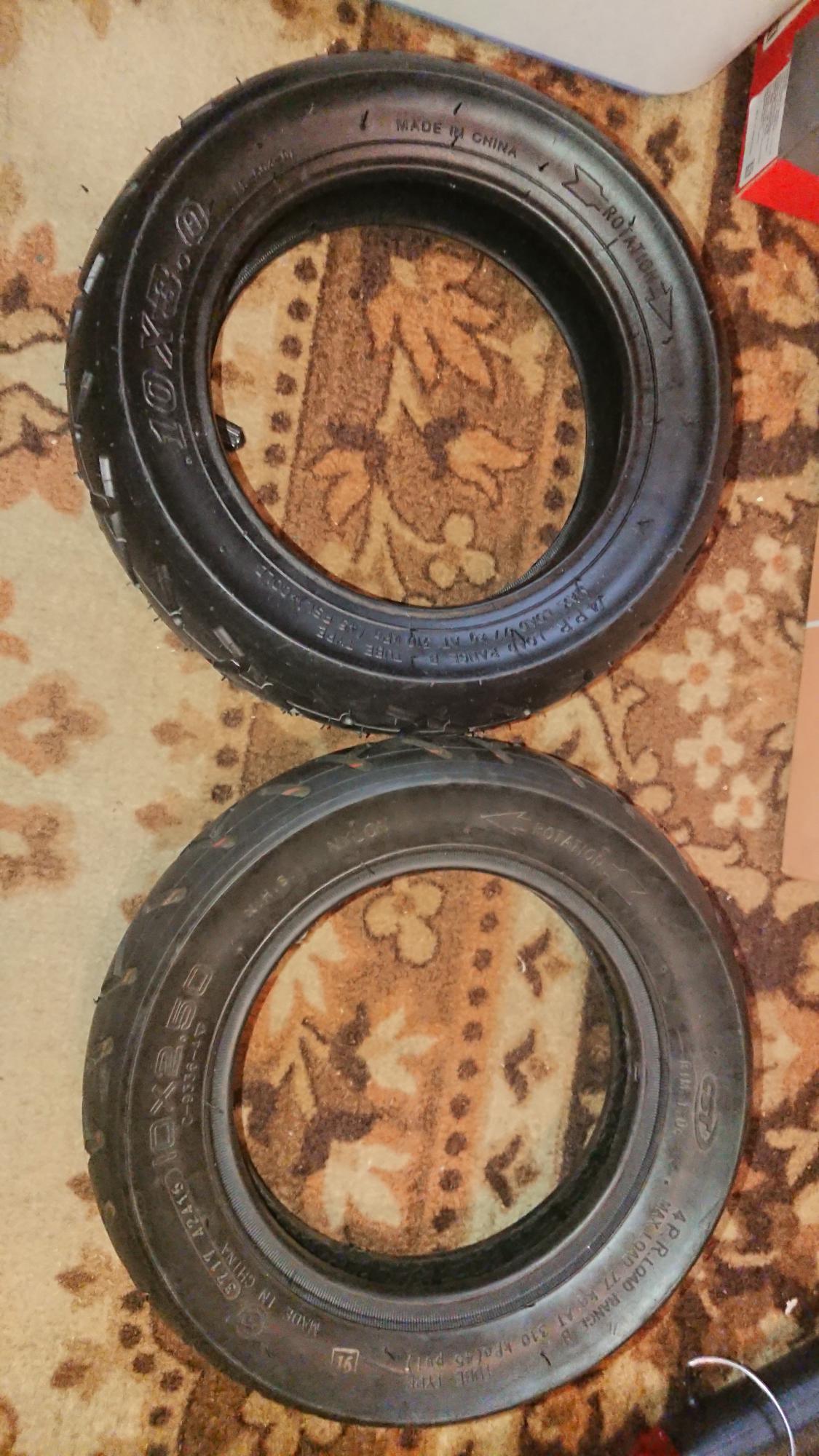

Что то я не понял на самой бескамерной покрышке написано камерная tube tyre, это как?
Обод подходит для бескамерки, герметик надо заливать?

[user]Andruxa5[/user], тут еще и не понятно на какой покрышке будет шире пятно контакта на 10х2.5 или 10х3.0, так как из-за узкого обода покрышку раздувает не в ширь, а в высоту
m365, m365 pro, spider 24.5a, thander
witbk
[user]F.O.X[/user], скорее просто геометрия покрышки не та.

Tubeless - безкамерная
