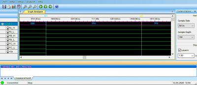

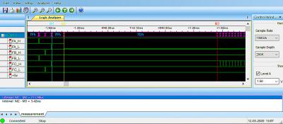

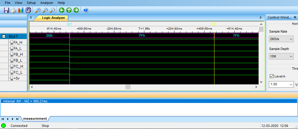

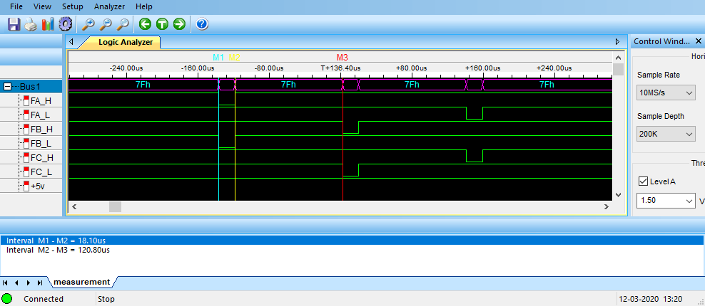

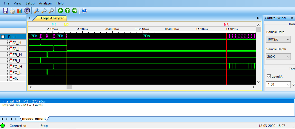

По-тихоньку собираю информацию о стоковом контроллере для тех, кто решится переписать прошивку под чип XC836.
Тайминги:
Между включением питания и щелчком (проверка инвертора на КЗ) в колесе - 985 миллисекунд:
Непосредственно импульсы для проверки инвертора (ключей) на КЗ.
Всегда при нажатии на курок газа сначала идет проверка инвертора на КЗ, через 274 микросекунды одна из фаз подключается к массе и через 3,5 миллисекунды подается ШИМ-сигнал непосредственно для раскручивания двигателя.
FA_H, FB_H, FC_H - сигналы управления верхними ключами инвертора, снятые непосредственно с ног XC836.
FA_L, FB_L, FC_L - сигналы управления нижними ключами инвертора, снятые непосредственно с ног XC836.
+5v - шина питания XC836.

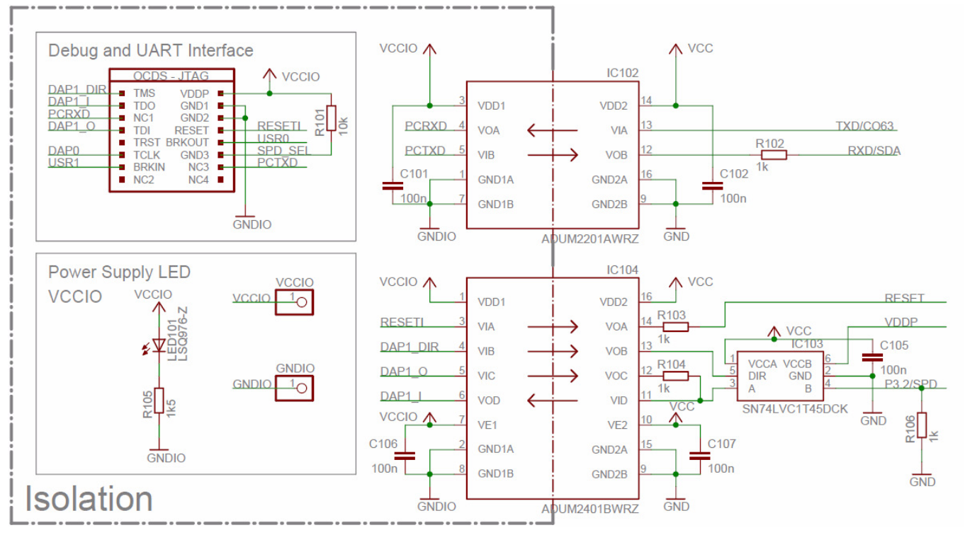

Почитал доки на XC800 - серию. Прочитать и запрограммировать можно имея либо DAP miniWiggler - продается в чипдип https://www.chipdip.ru/product/kit-miniwiggler-3-usb
либо имея ulink к которому нужно собрать схемку AP08112 стр.9 https://www.infineon.com/dgdl/ap0811210_XC836_DriveCard.pdf?fileId=db3a30432b57a660012b582e286d0033
Но моё мнение, сейчас на 8051 делать такие вещи могут только китайцы. У которых либо маски на этот кристалл есть и они их не покупают или одно из двух. Сейчас полно АРМов с математикой и необходимой периферией на борту для управления BLDC. Да и у инфинеона тоже современных чипов куча сертифицированных под автомотив.
Короче возможно проще снять диаграммы всех режимов, сделать новую плату с нормальным камнем и переписать софт. Вопрос только что принципиально нового хочется получить от нового контроллера?

[user]Sonar[/user], надо искать дешевый программатор. Я не готов выложить 16 кусков за то, чтоб попробовать прочитать чип. Хотя ulink у меня есть. Можно выкинуть гальваническую развязку из схемы приведенной в AP08112. Короче упростить до минимума и попробовать. Но у меня на это нет времени. Если бы кто сделал...

Остается сделать простой переходник к ULINK к SPD и написать код. Нужны микросхемы или контроллер. Есть у кого?
Kugoo S3 GT
Argon1024
Надо сделать простую плату из схемы,изоляцию можно заменить преобразователями уровней.

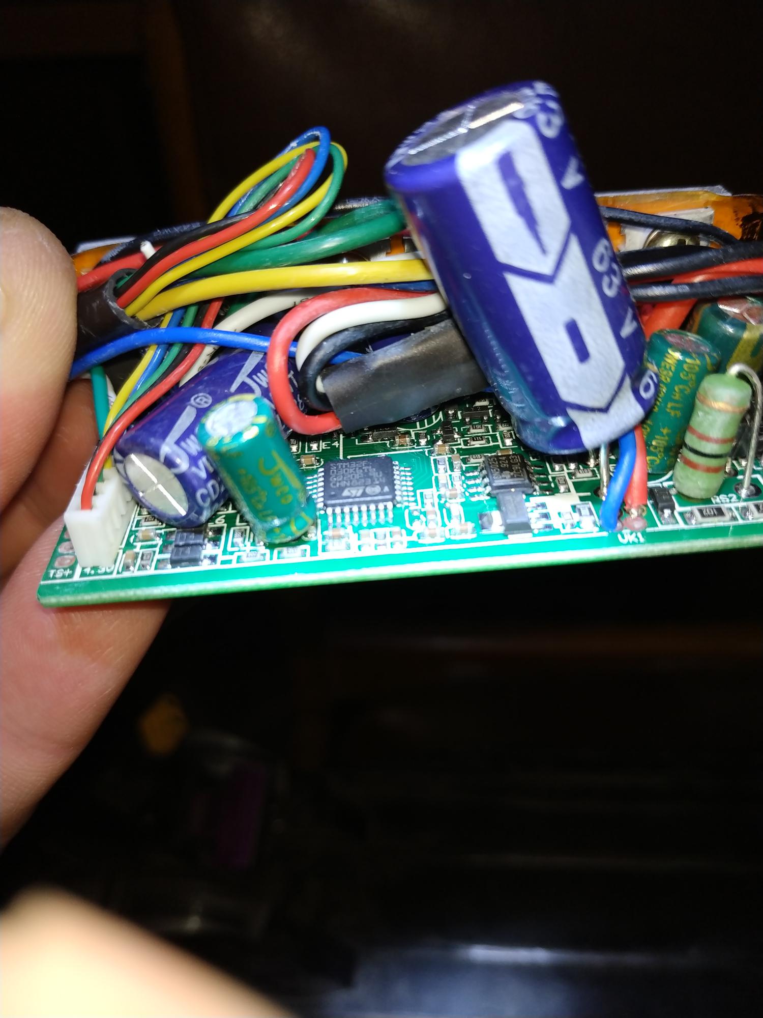

Разобрал свой контроллер МК.
Проц. STM32F030K6T6.
Похоже тема с Infineon мне не очень интересна.
Попробую прочитать. есть разъём под SWD.
