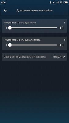

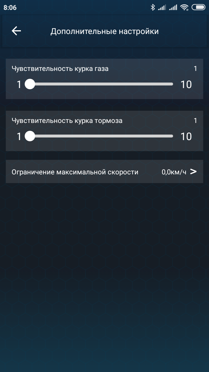

Сергей_1959
Цитата: cephal от 22 Май 2020 в 16:25Дело в контроллерах китайских, которые настроены настолько от балды у разных моделей что диву даешься.
В новых китайских контроллерах есть возможность настройки через модуль BT.
