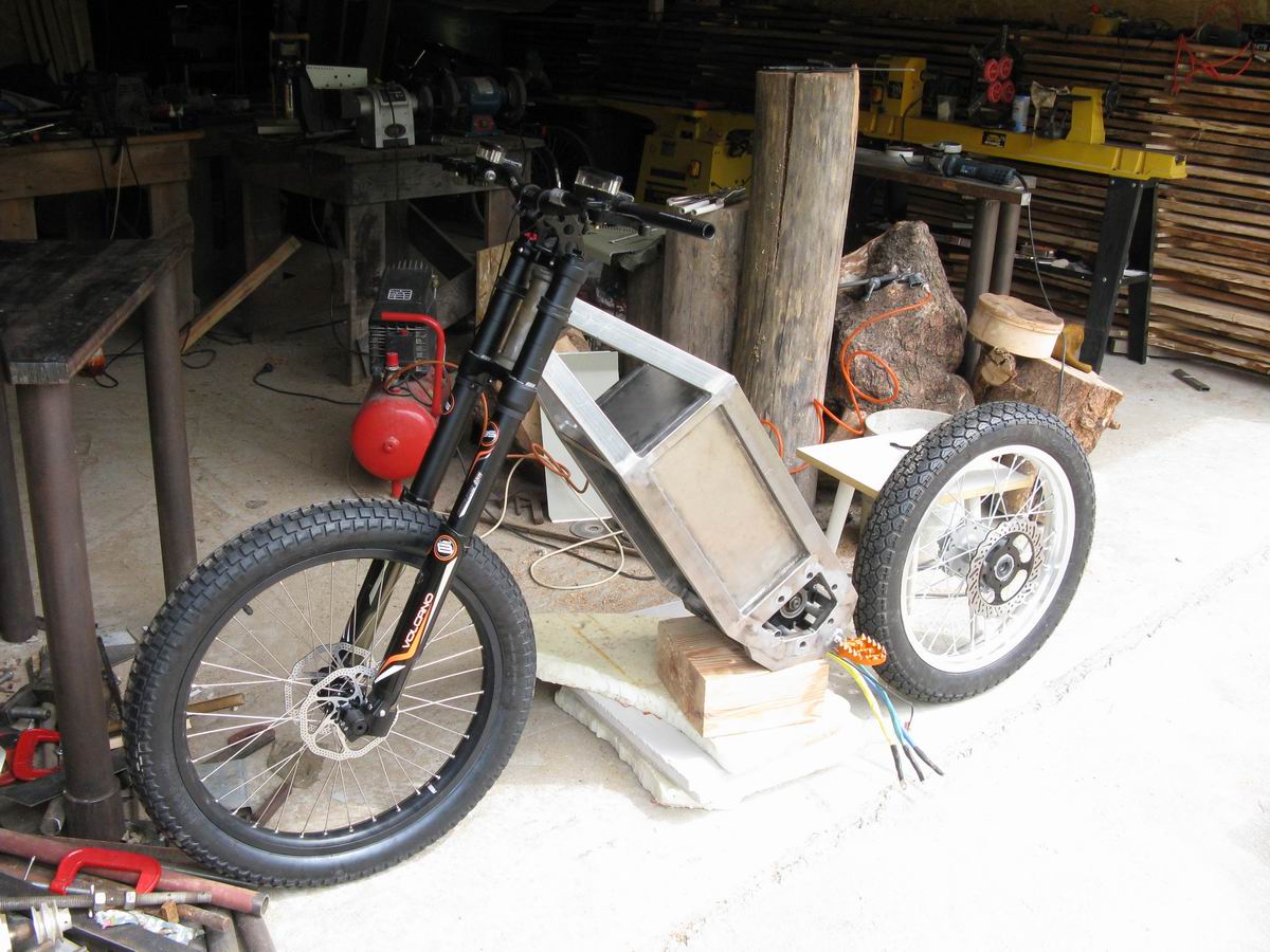

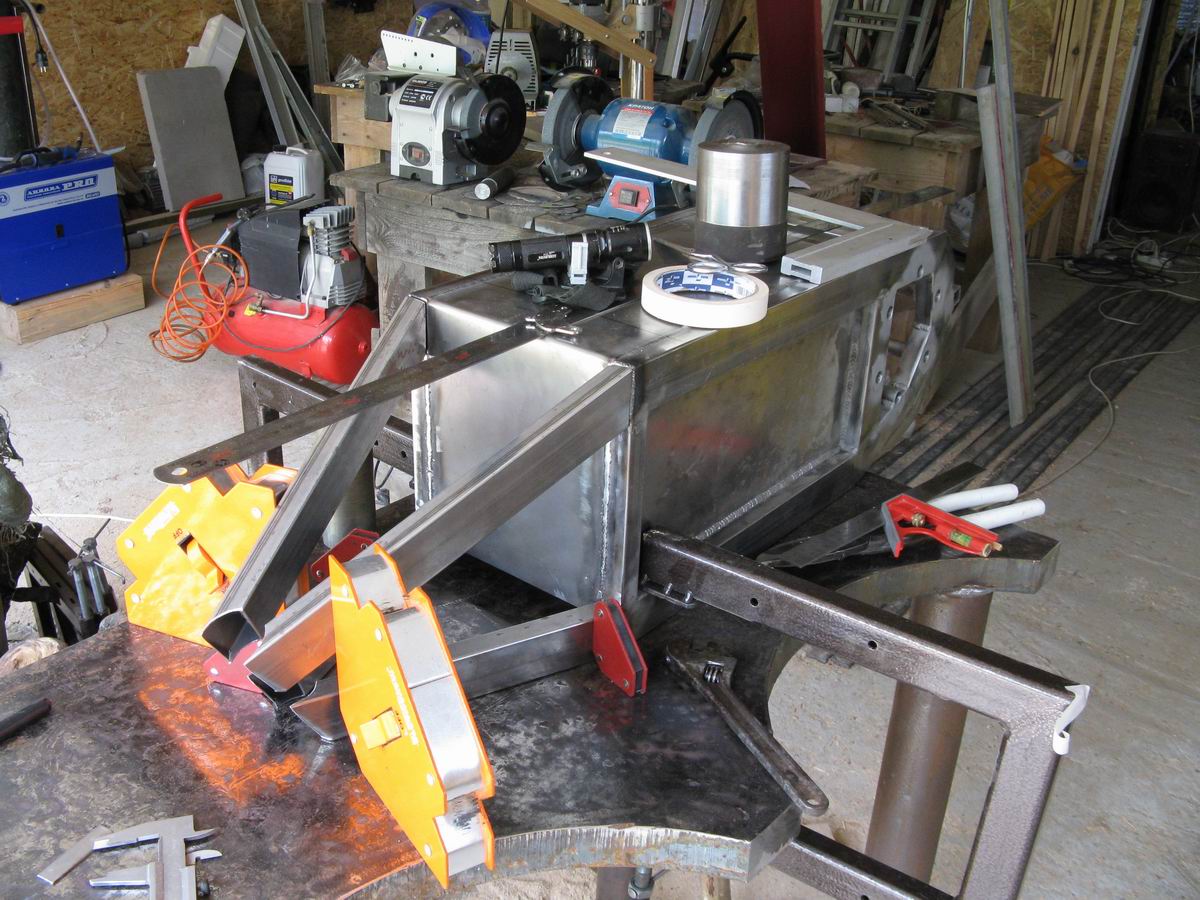

Добавлены втулки, к которым будет крепиться передняя часть мотора. Для впечатлительных: втулки относительно тонкостенные 2мм. :) Поперечные перемычки в раме вообще из квадратной трубы 20х20 со стенкой 1,2мм. Функция перемычек - защита мотора снизу и усиление узла крепления педалей.
Опять стапель, вварка передней пирамиды и рулевого стакана. Т.к. выкройки нет, пришлось несколько повозиться с подгонкой углов и фигурных вырезов.

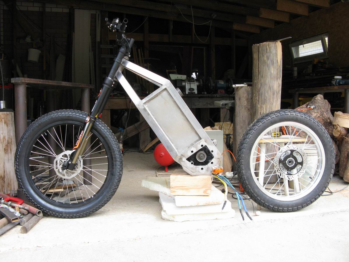

Мотор в порте приписки, примерка педалей
не удержался, общая примерка
Пришлось изготовить новую зажимную втулку-цангу в рулевой стакан, т.к. рулевой шток внизу имеет утолщение.

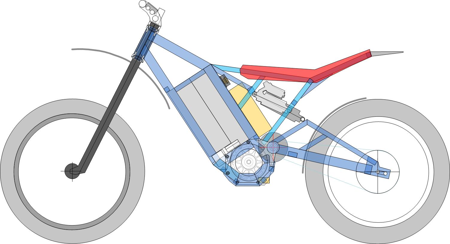

Всплыл потенциальный косяк: не очень большой угол поворота вилки, ноги упираются в пирамиду, возможно придется переделывать пирамиду, частично или полностью. Посмотрим.
На планах вроде бы более менее прилично все получалось, но реальность как всегда внесла свое веское "выкуси".

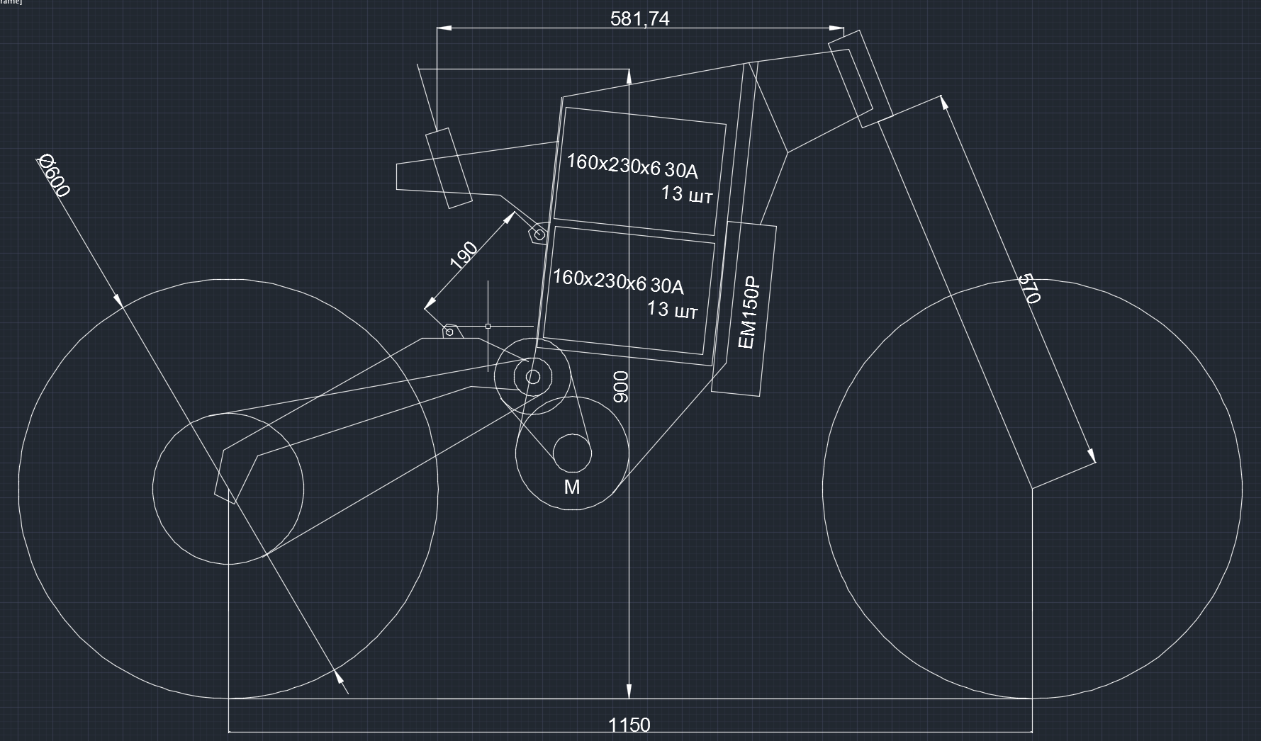

Gunman
Chiv, я как и ты хочу изначально легкий вес и габариты, вот прикинул как должно быть
Буду благодарен если кто-то подскажет, верно ли все с основными размерами

Почему такая короткая база? Геометрию лучше брать с готового мото или вело
Chiv
Цитата: jim229697 от 15 Июль 2019 в 01:41Почему такая короткая база? Геометрию лучше брать с готового мото или вело
Полностью поддерживаю, база велосипедная. И, думаю, мал наклон вилки, для себя решил делать угол как на DH 62-64гр. По размерам по большей части отталкивался от пропорций Denzel
А что за колеса планируются? 600мм? Самые "легкие" на резине Denzel на вело комплектухе получаются, вело покрышки работать не будет никакие, слишком слабы, а мото покрышки и комплектуха это уже вес. Я бы рекомендовал от колес плясать, сам столкнулся с очень большими трудностями с поиском втулок и ободов.

Цитата: Chiv от 15 Июль 2019 в 09:33Почему такая короткая база? Геометрию лучше брать с готового мото или вело
Так потому что планируется хранение в квартире, при большей базе будут проблемы с вносом
Цитата: jim229697 от 15 Июль 2019 в 01:41А что за колеса планируются? 600мм?
А колеса да, надо мото ставить, посчитал что с резиной выходит 600мм
