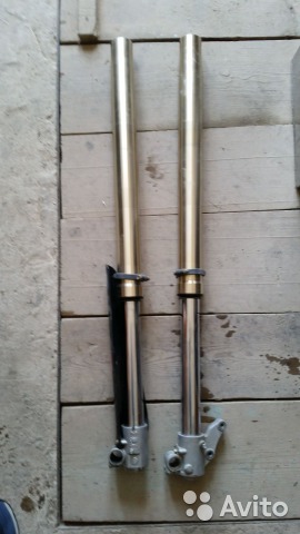

Цитата: Statik от 29 Нояб. 2019 в 19:23надо учитывать от 125-ки или 250-ки вилка,ведь это разные весовые,от 250 может оказаться дубовее из-за более толстых пружин для вашего лёгкого пепелаца
Я тоже так думал. Целый месяц себе вилку на замену боксера искал на авито. В итоге купил от хускварны 125 см, думал легкая будет. Встретились с продавцом, она оказалась огромная! Тяжеленная! Ну ладно, все равно дальше искать лень, поэтому взял ее. Она фирмы марзоччи, одна нога работает на сжатие, другая на отбой, весит кг 12 думаю, не меньше. Работает куда лучше того же боксера, мелочь отрабатывает хорошо, пробить при моей езде нереально. Масса байка около 70-75 кг, плюс я еще столько же. Мне еще нравится тормоз - родной тормозит намного лучше, чем, к примеру обычный, от питбайка. На днях, если в гараже буду, могу еще фоток накидать.

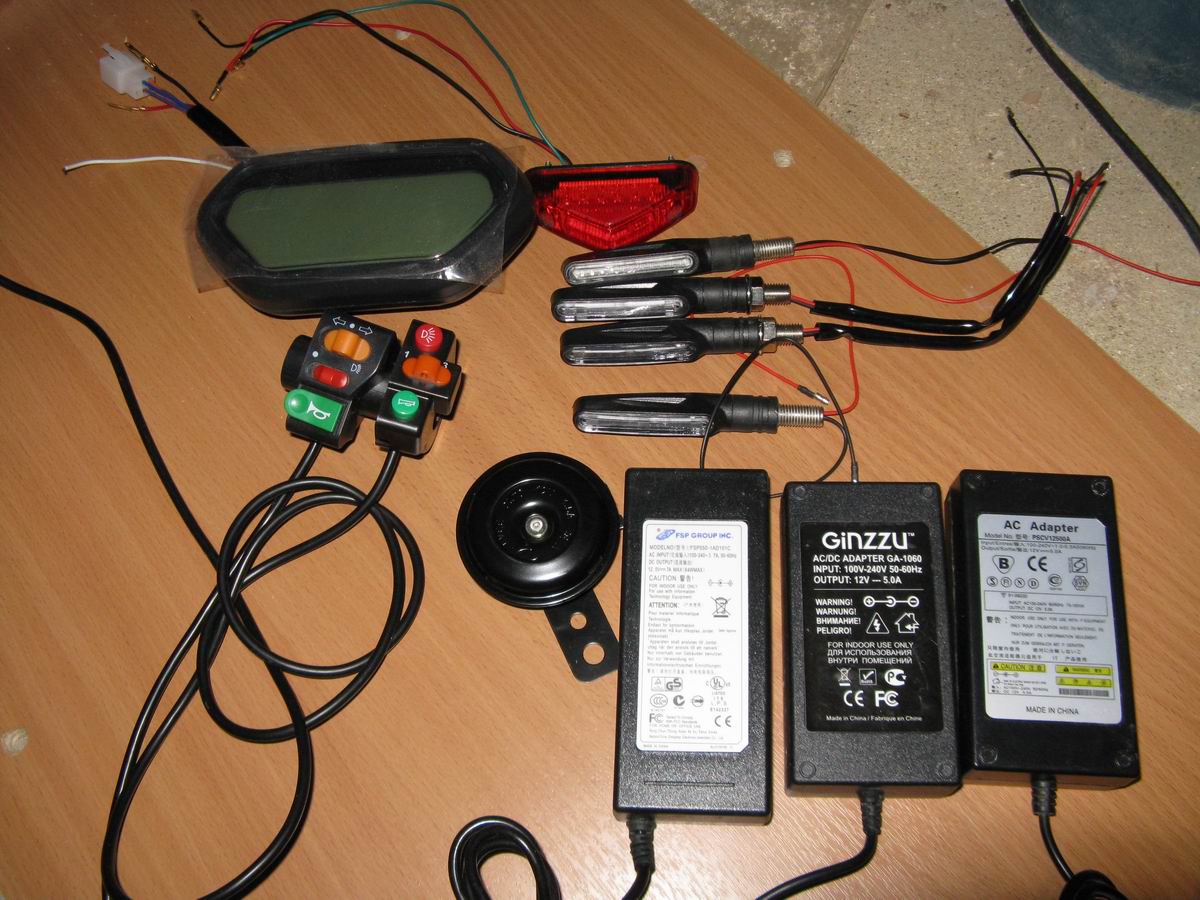

Вроде собрал комплект электрики, буду воплощать :run:
Кнопки-переключалки выбирал выбирал... купил... по факту расстройство, ни о какой водозащите речь не идет, ширпотребные переключатели без намека на герметизацию и уплотнители :facepalm:, посему принято решение всю периферию делать низковольтной на 12В и еще с учетом того, что если зальет кнопки, не случилось чего-нить неприятного.
Заказанная с али DC-DCшка потерялась где-то по пути, плюс уже после оплаты выяснилось, что она без гальванической развязки, т.е. при определенном стечении обстоятельств можно получить в низковольтной части вместо 12В полное напряжение батареи. По советам камрадов стал искать БП АС100-220->DC12. Поскреб сусеки, из 3х экземпляров работоспособным на пониженном напряжении оказался только один БП (на фото правый). Хотя основную надежду возлагал на самый мощный "фирмовый" от FSP (7А, у остальных 5А)
Два вообще не стартовали от 70В. Оставшийся БП уверенно стартует от 40В, ниже не проверял за ненадобностью. Ессно полную мощность с него не снять:
при Iвых=2,5А (Uвх=50В)    Uвых=10,7В.
при Iвых=2,5А (Uвх=60В)   Uвых=11,4В.
при Iвых=3,5А (Uвх=70В)    Uвых=9,6В.
при Iвых=3,5А (Uвх=84В)    Uвых=10,2В.
Ток потребления без нагрузки Iхх=2мА.
Итого в рабочем диапазоне 60-84В можно максимум 2,5А снять, в целом достаточно.
Внутренний мир у БП такой:
На удивление неплохо собран: экранирующая плата, по входу дроссельки, емкости, варисторы, термистор даже есть.
Мосфет 10А, 1мОм. Шим контроллер 1200P60 http://www.farnell.com/datasheets/2160735.pdf?_ga=2.141849330.1150107819.1576774344-210636120.1576774344  схема включения типовая из даташита. Входные цепи выкидывать не буду, много там не выиграть.
Препарировать оставшиеся два не стал.
Может кому пригодится.
Stanislavchik
[user]Chiv[/user], Я бы не переживал за неразвязанную дисишку. Была развязанная умерла быстро и без причины. Плюнул, купил обычную и не имею проблем, включая использование автокомпрессоров.
drossel
[user]Chiv[/user], Я сделал всю светотехнику от батареи без ДСишек и не парюсь.
Chiv
Цитата: drossel от 20 Дек. 2019 в 09:19Я сделал всю светотехнику от батареи без ДСишек и не парюсь.
так же планировал, но со светотехникой (стоп сигнал, габарит, поворотники) на 60-84В не густо, гудок максимум на 60В находил. Еще у контроллера Hi-Brake 12вольтовый. Но самое главное не понятно что с герметизацией органов управления делать... Фара да, от батареи напрямую запитана будет через релюшку с управлением от 12в.

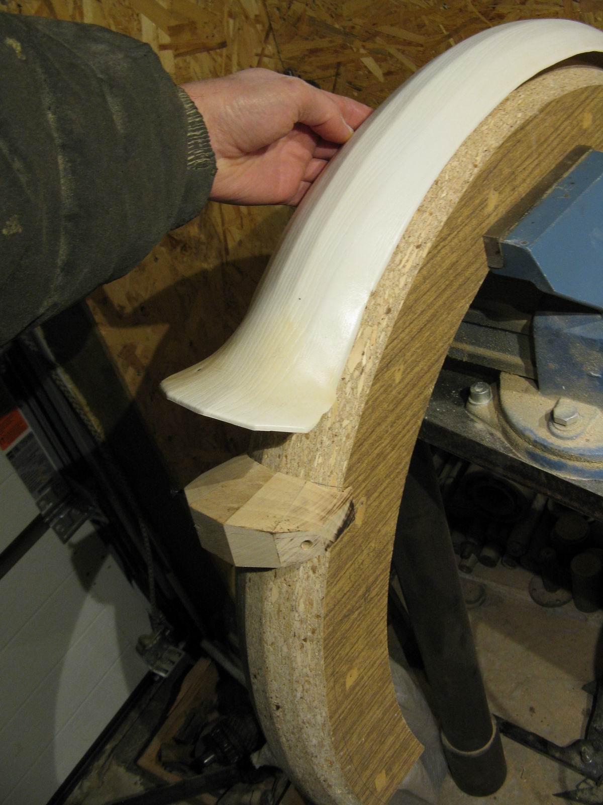

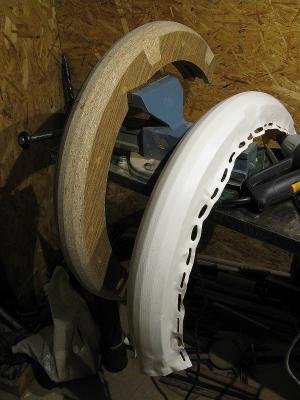

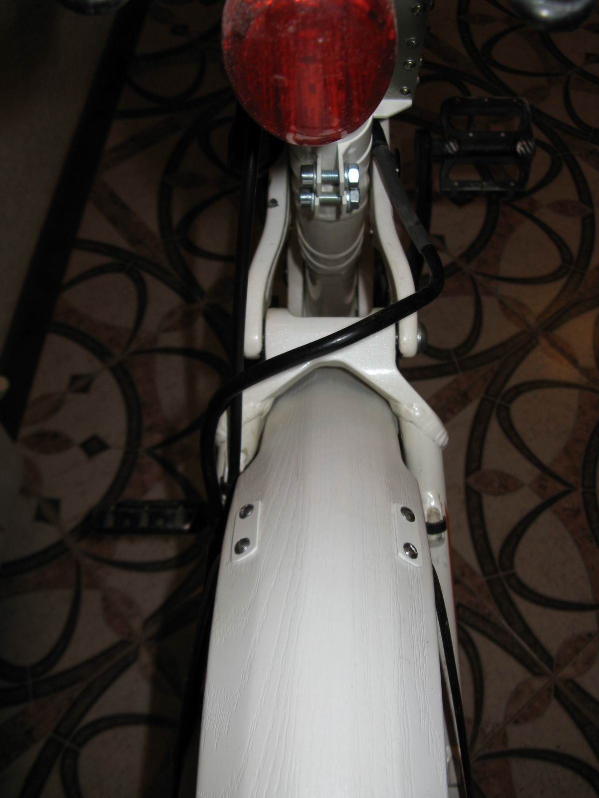

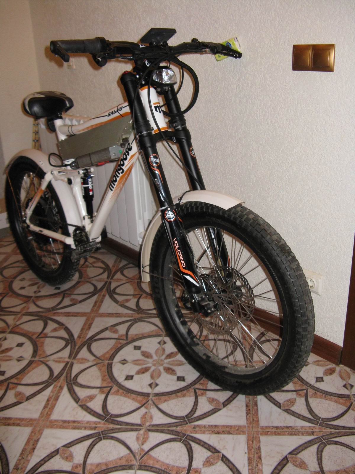

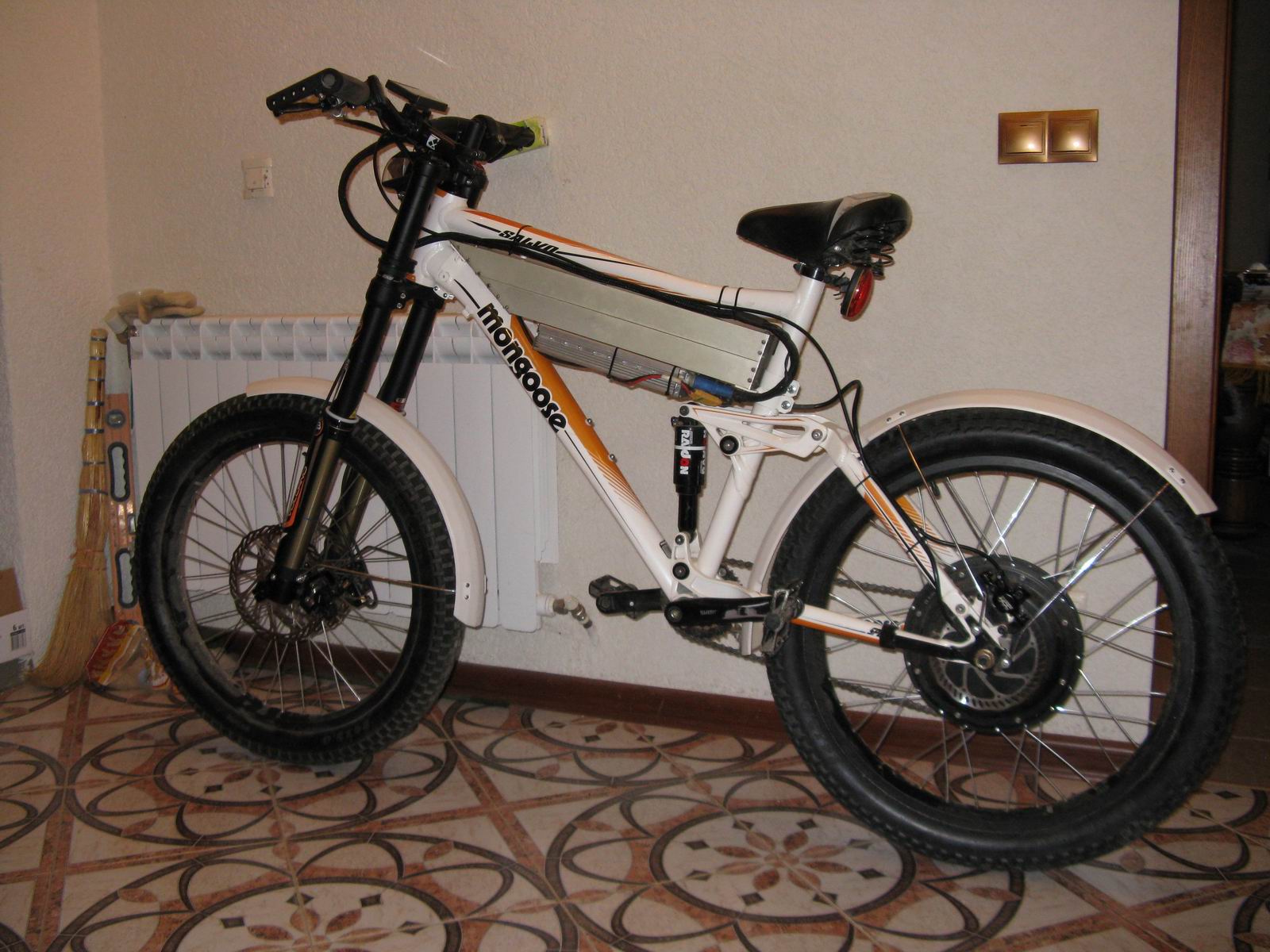

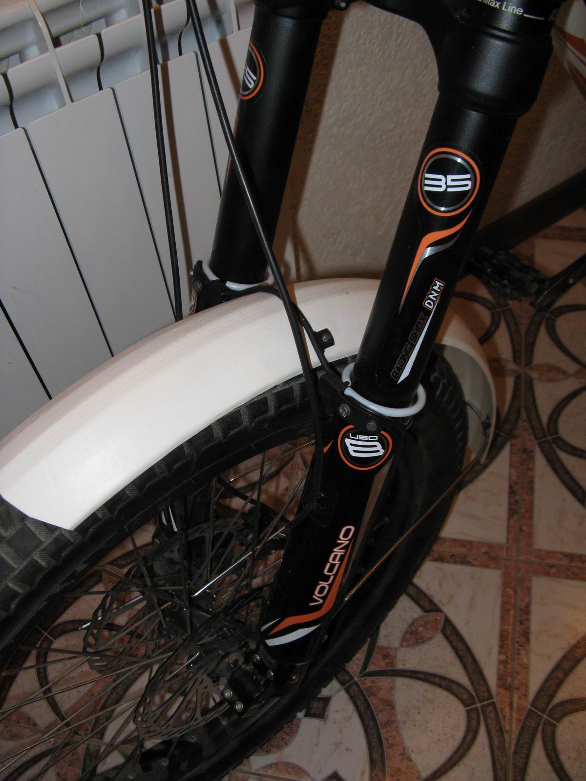

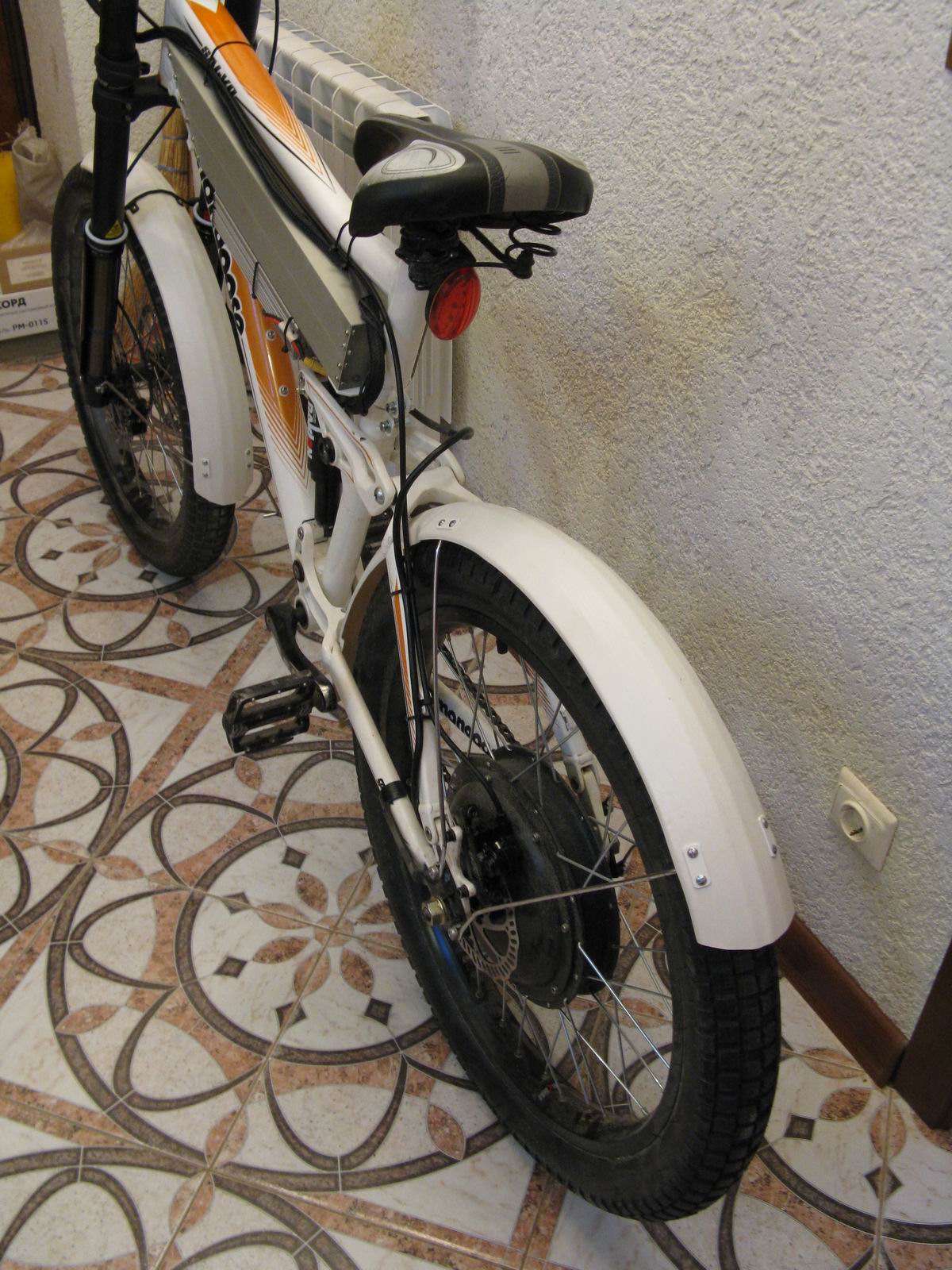

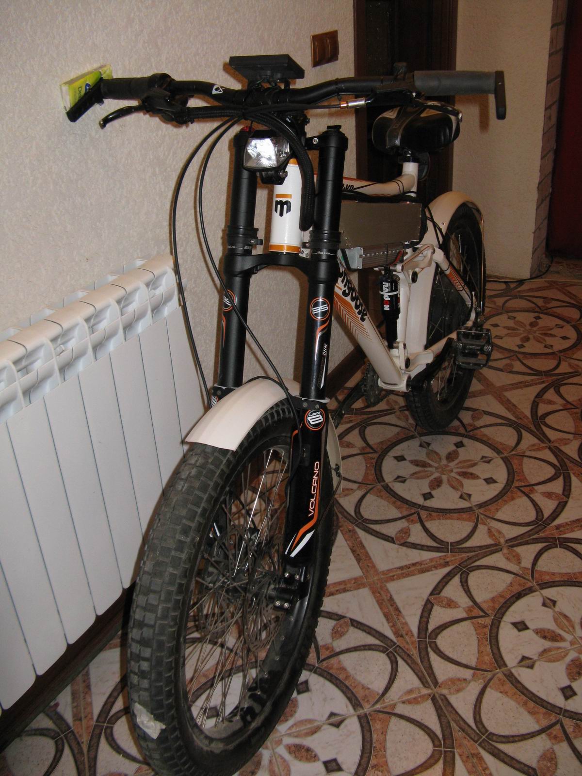

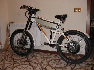

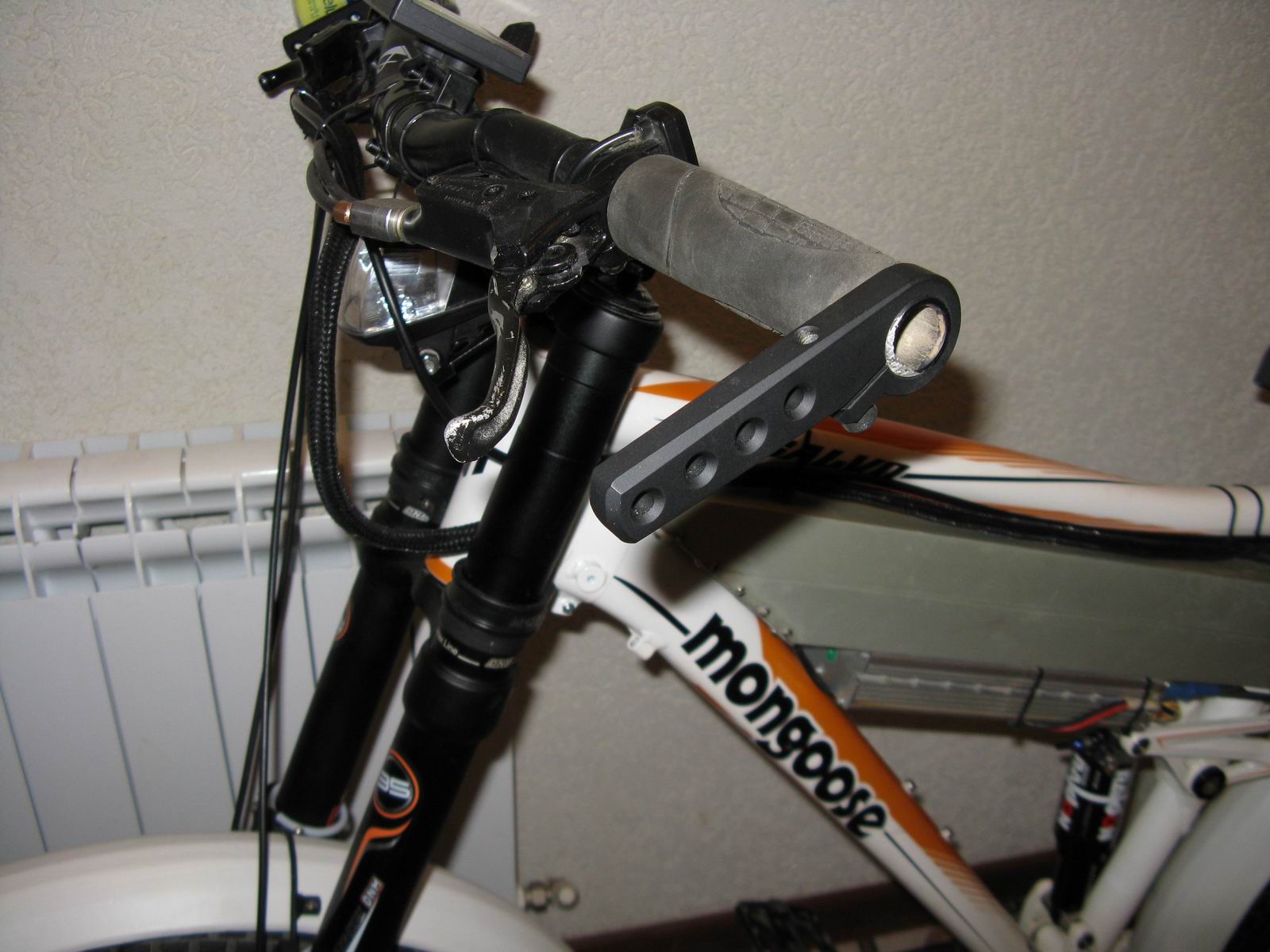

Пока новый проект буксует на этапе покупки вилки, переделал не торопясь первый. Т.к. сантуровская вилка за 3500км практически скончалась и замучился я поцелуи гадюки постоянно заклеивать, а от нового проекта остались вилка DNM VOlcano USD8, обода Р39 24" и дензелевская резина 24"х3"(не пропадать же добру) решил все переставить на Мангуста.

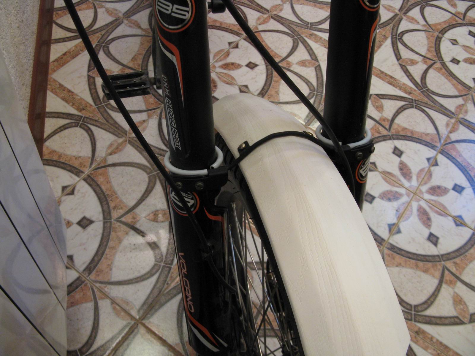

По ходу пьесы накрафтил уже по обкатанной технологии крылья из сайдинга. С крыльями удачно получилось, думал хлипковаты окажутся, но нет, с выбранным методом крепления жесткость более чем приличная оказалась. Основные сложности: 1)на двух подвесе задний треугольник сильно сдвигается ( на крыльях выполнены небольшие углубления в соответствующих местах), 2)  крепление переднего крыла на двухкоронке перевертыше, пришлось поломать голову. Скользящий хомут из стальной проволоки 4мм, с приваренными ушками для крепления самого крыла и ушками крепления к защите перьев, в совокупности с пластиковыми крыльями конструкция на удивление жесткая, хотя опасения были до последнего момента. На кольца хомута, контактирующими с штанами вилки, одет фторопластовый кембрик. На сами штаны наклею еще бронепленку. "Кроссовое" крыло даже не рассматривал, вел использую как всепогодный летний транспорт, и мне просто необходима полноценная защита от грязи.
У заднего крыла пытался вытянуть хлястик, но результат вышел не очень, отказался. Так же отказался от всяких усложнений формы крыльев (выштамповок), что правильно на мой взгляд, конечный лаконичный результат понравился. Так же передумал крылья красить в черный цвет, белый неплохо вписался.

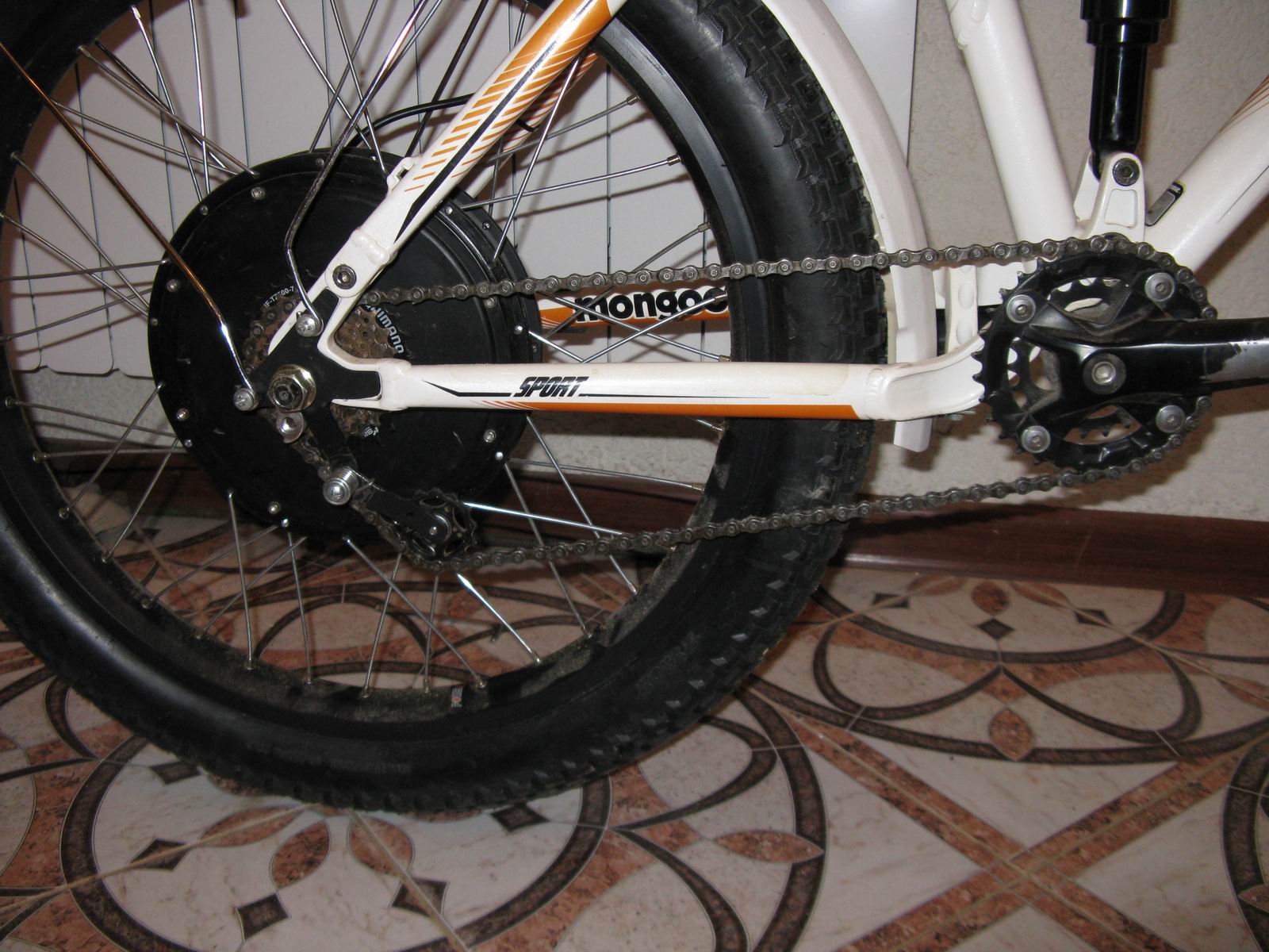

Выкинул все переклюки и большую звезду, все равно не пользуюсь, да и надоела дребезжащая и прыгающая на бездоре цепь. Ограничился натяжителем, правда пока заправлял пружину и отлаживал конструкцию, запаскудил весь внешний вид натяжителя. Первоначально хотел цепь вверх поджимать, но слишком мало перемещение, из-за особенностей конструкции цепь при полном сжатии подвески удлиняется сантиметра на 3 и натяжитель просто не мог компенсировать такое удлинение. Цепь выварил в парафин-церезине, в моем случае оптимальное решение, т.к. педали практически не использую, хватить должно на долго и чистое все будет.
Тормоза передние спаренные решил пока оставить, опасение, что объема поршня вело ручки тормоза не хватит подтвердились, у ручки очень большой ход, поезжу, может привыкну, если нет, то уполовиню, 203 ротора мне хватит.
Надоело править погнутые после падений ручки тормозов, решил попробовать защиту в виде рогов. Рога изготовил из 12мм дюралюминия Д16Т.
Собственно возник вопрос по балансировке резины, диск выставил практически в идеал, а вот резина эксцентриком села, бьет сильно. Есть ли какая метода выставления? Или только путем проб и ошибок, спускать проворачивать резину и надеяться на лучшее?
drossel
[user]Chiv[/user], На счет резины возможно она просто не села как положено или бракованная. Дензеловская ближе к мото. Я свои мото Mitas по краю мазал моющим чтобы проще садилась и накачивал до 3,5-4 атмосфер затем спускал до рекомендованных 1,5, все ровно.
