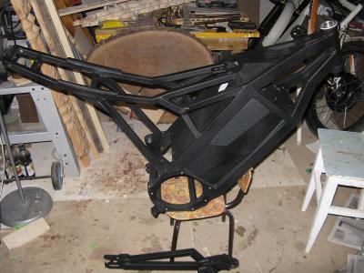

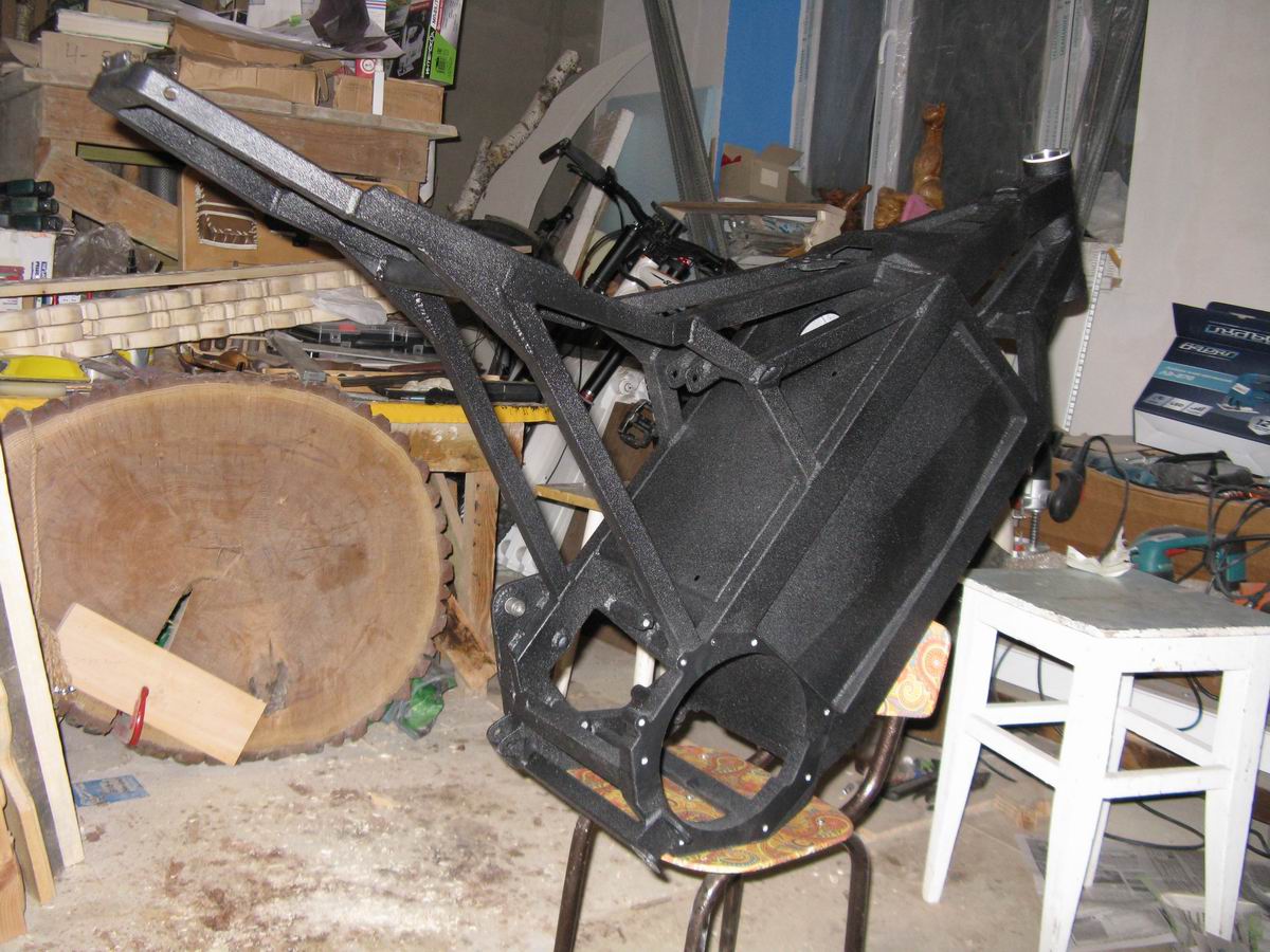

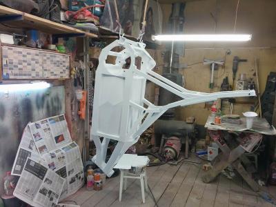

покраска, грунт
Все-таки закатал в раптор

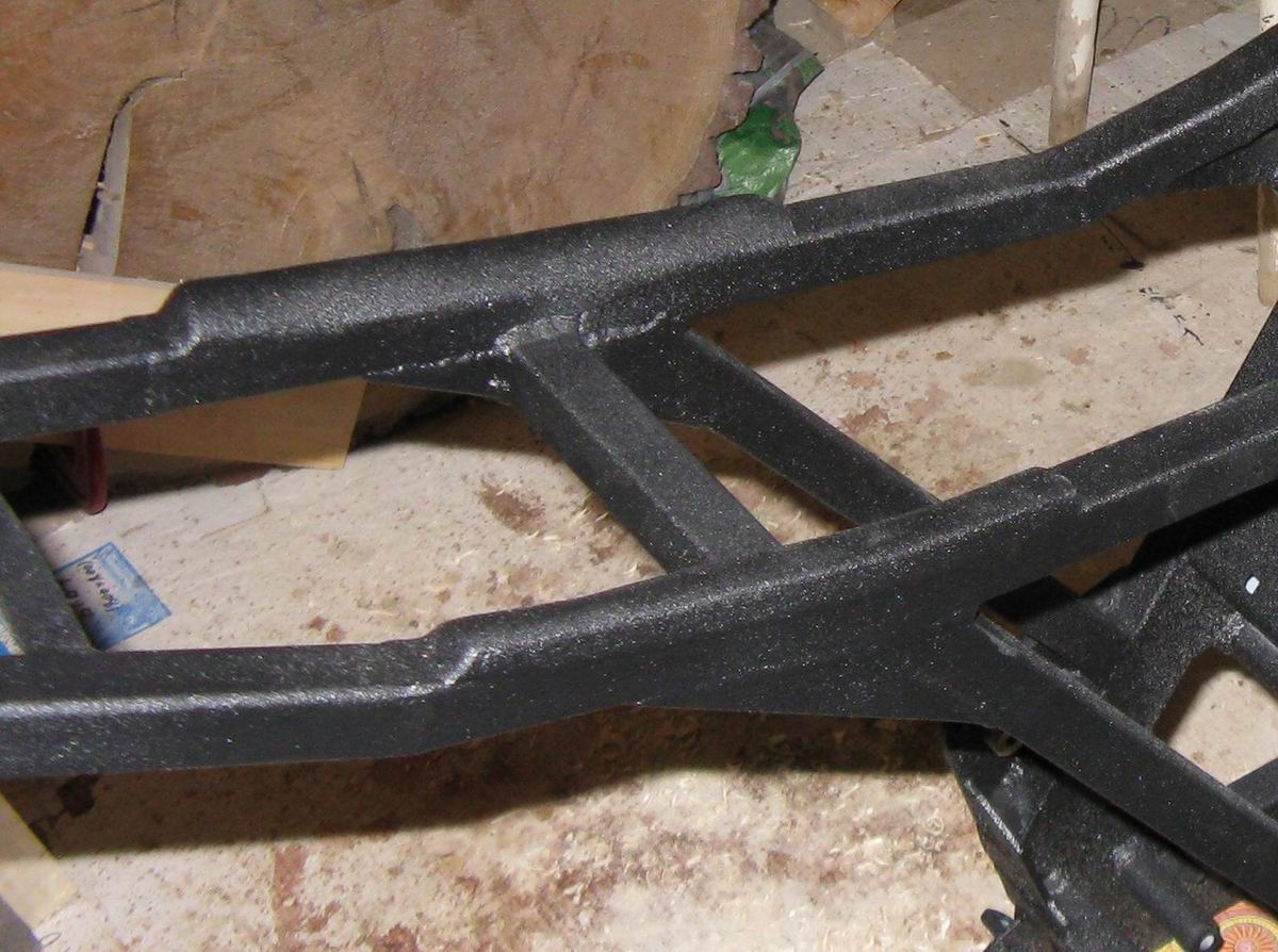

фактически мой первый опыт худо бедно серьезной малярки, особенно с раптором и такой сложной формой. Дров конечно наломал, но в целом результатом доволен... Раптор шикарен :)
Литрушки раптора чуток не хвалило, много "в воздух" ушло :-(
Шагрень раптора свое дело сделала, сварочные швы "утонули", хотя сейчас я бы их все-таки чуть лучше облагородил.
Изменил форму боковой стенки, плоская смотрелась убого, добавил граней-полигонов.

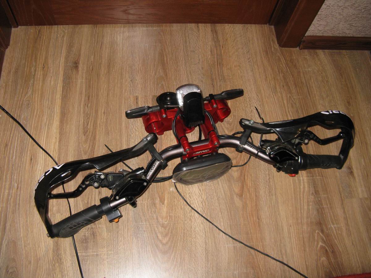

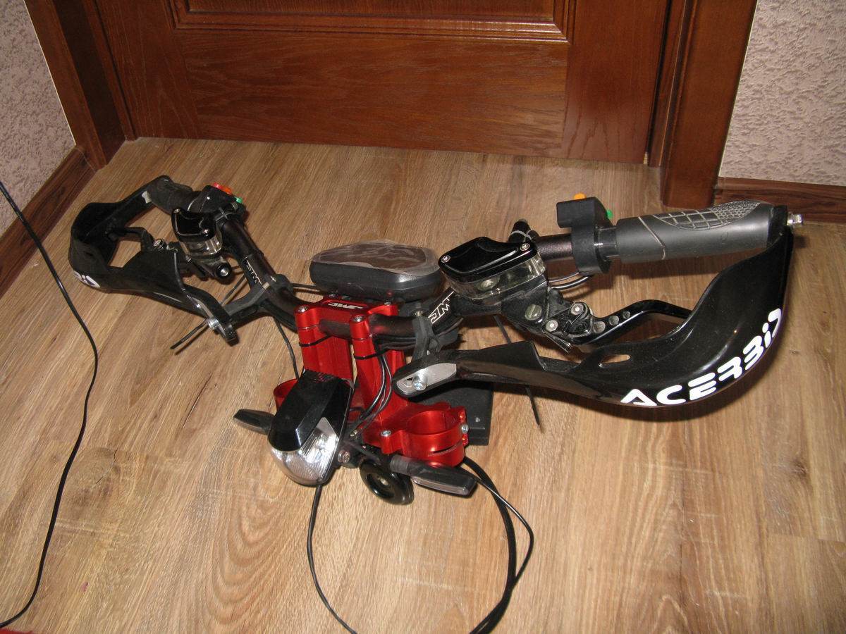

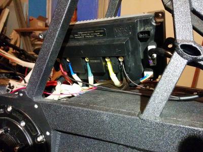

Собрал руль, со всей электрикой, поворотники, фара, габарит, стоп, гудок, приборка. Полный комплект.

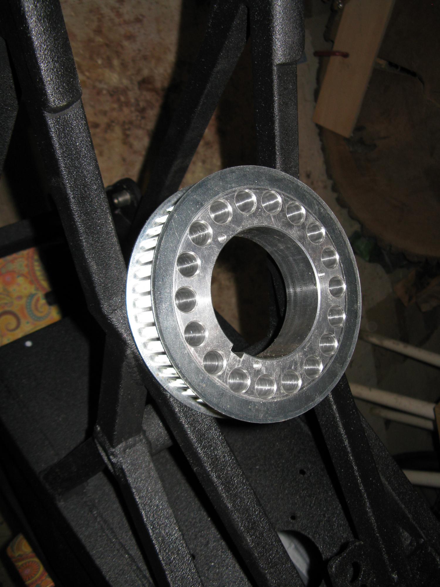

ведомый шкив облегчил, 18 отверстий 12мм. Шкив был полнотелый толщиной 31мм, вес 829гр, итого -200гр. Изначально хотел внутрянку проточить по толщине муфты, но с отверстиями облегчение оказалось больше, плюс вес убран на бОльшем диаметре, что несколько уменьшит момент инерции.

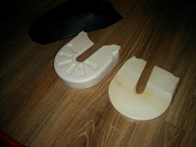

Очередная удачная термоформовка, форма для ручной формовки оказалась очень сложной, одолел только с 3й попытки, сложно было вытянуть боковую грань без образования складок
Собственно составной кожух для защиты ведомого шкива от грязи.

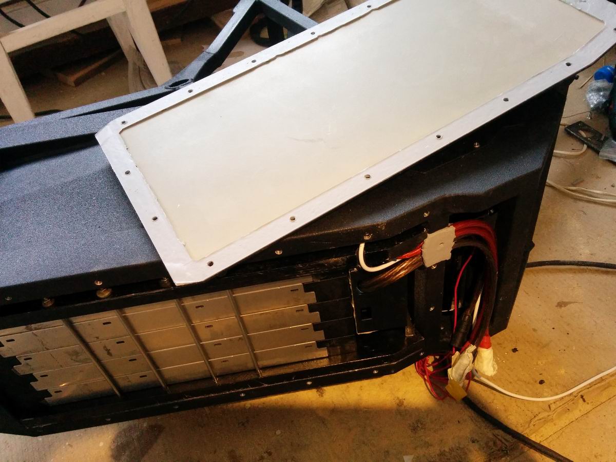

Почти финиш.
Сделал герметизирующие прокладки из силикона "по месту". Клеил на одну из поверхностей малярный скотч, наносил полосу силиконового герметика, через калибрующие проставки прижимал к ответной части.

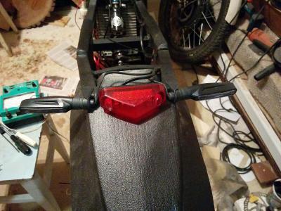

подножка хитрой формы из кухонного реллинга 16мм. пришлось с ней повозиться, чтобы и прилегание как надо было,  углы поворота, пружина фиксирующая в двух крайних положениях.
Поставил задние поворотники, закинул ногу и понял, что стационарное положение неприемлемо, буду постоянно задевать, посему сделал складными, хвостики проводов как раз прячутся в полость между седлом и крылом.

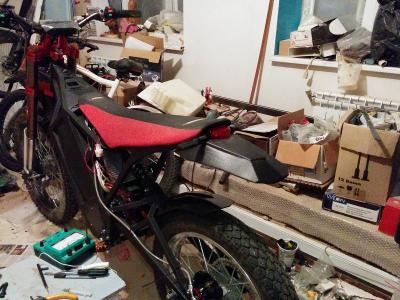

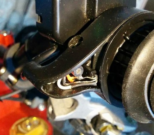

Полностью собрал, включил, и.... ничего, мотор не крутится, признаков жизни не подает, в расстройствах опять все раскидал, начал перепроверять всю проводку. Оказалось, что китайцы подложили свинью замедленного действия. В ручке газа отвалился контакт от сигнального провода холла, хотя с этой ручкой раньше делал пробную поездку, все работало. Но самое обидное в том, что китайцы поленились одеть кембрики на + и - холла, Плюс сопля припоя, кривая зачистка провода, короче со временем от тряски вполне могло и КЗ +5В на землю прилететь, думаю контроллер бы спасибо от такого не сказал. Блин... все приходится перепроверять.
В преобразователе USB->CAN непропай контактов и свободно болтающийся шарик припоя припоя нашел :( Хотел вскрыть сам контролер на всякий, но не деструктивными методами не смог демонтировать пластиковую крышку, приклеена на славу, замковое соединение по всему периметру, герметик термостойкий, пробовал греть, неподдается. Вопрос: есть ли какая метода вскрытия, чтоб крышку не попортить?

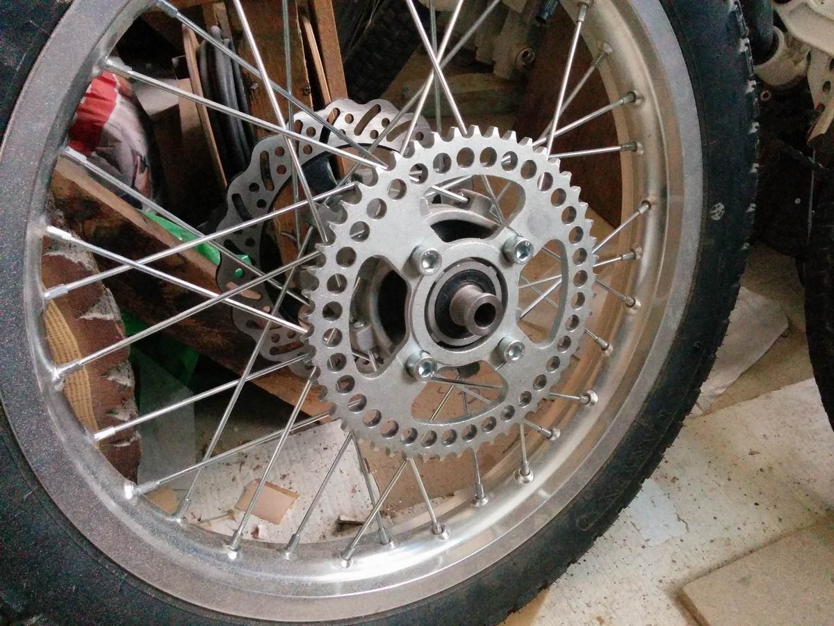

поменял звезды 17-46 на 14-50, ведомая звезда уж больно упитанная какая-то оказалась, посадил на диету
36 отверстий 11мм, перемычки между отверстиями шириной 4,3мм, мяса достаточно осталось. Итого -200гр в самом критичном месте
ferum
Ручка и грипсы не очень такие, если по грунтам кататься, не проживут долго, даже с защитой. Лучше обычная двухтактная ручка и внешний карбюратор с тросиком.

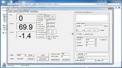

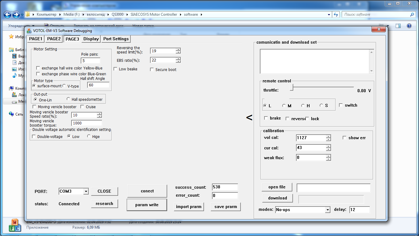

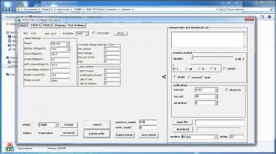

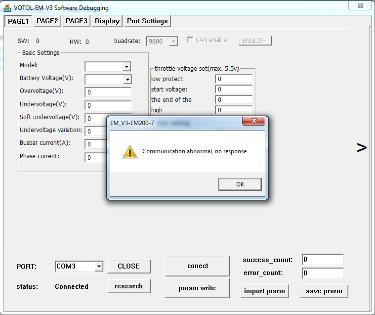

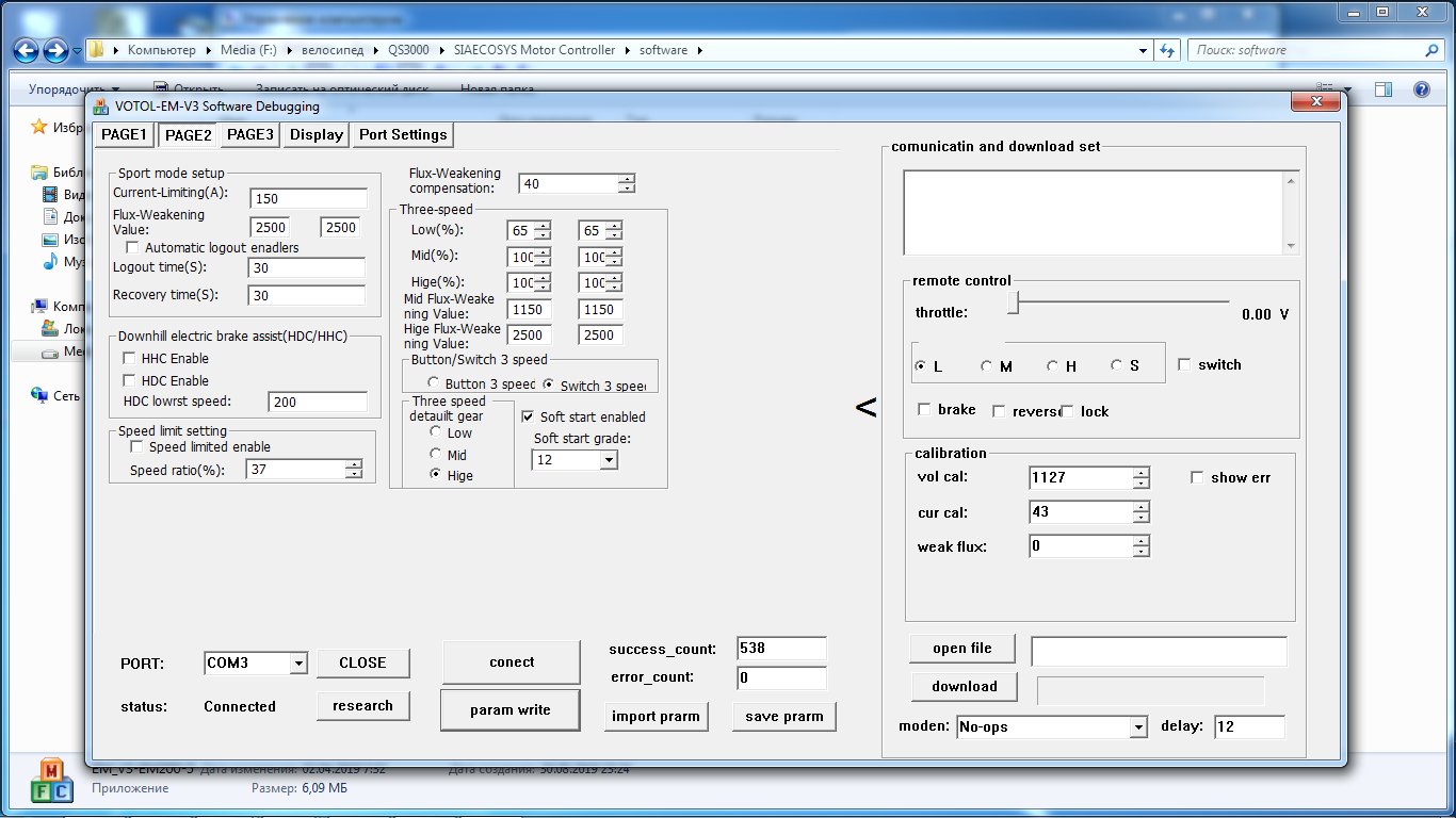

Долго не мог подключить контроллер к компу, путем перебора разных драйверов и версий ПО получилось. Но у меня какая-то антикварная версия контроллера оказалась, если ставлю галку CAN Enabled, то все попытки подключения заканчиваются этим:

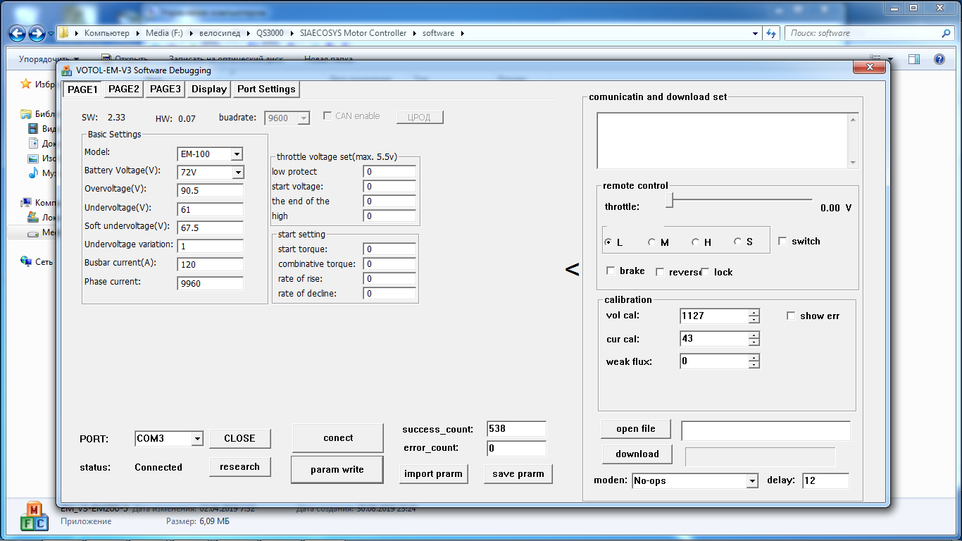

После подключения, ПО увидело вот такие настройки:

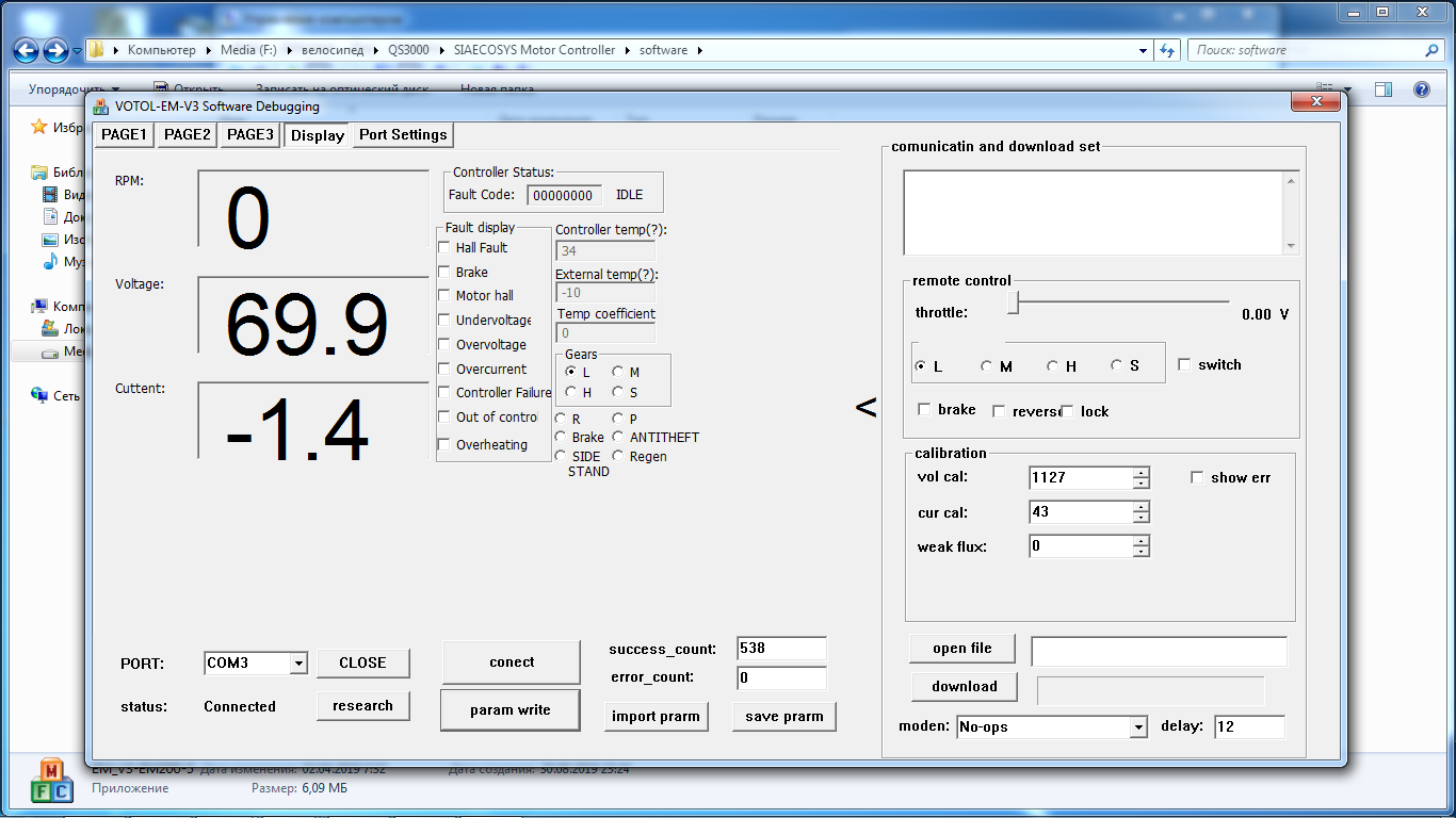

На вкладке Display напруга, обороты, выбор "передачи" LOW-MID-HI, спорт режим, L-Brake (он же
side Stand) отображается корректно при нажатии соответствующих органов управления. По крайней мере из нескольких вариантов схем подключения угадал нужный.
Версия  SW 2.33, а  HW аж 0.07 ! Что-то я в замешательстве. Контроллер куплен в апреле 19года, и насколько я понял из форумов, тогда шли уже гораздо более свежие версии.
Вот и думаю... На сфере что-то писали, что ранние контроллеры были не "CAN" и в некоторых не был ограничен фазный ток  380 Амперами, а было до 470А. Вот уж не знаю горевать или радоваться теперь.

Цитата: ferum от 13 Март 2021 в 22:38Ручка и грипсы не очень такие, если по грунтам кататься, не проживут долго, даже с защитой. Лучше обычная двухтактная ручка и внешний карбюратор с тросиком.
Блин, я уже две квартиры сменил, с тех пор как седло тебе отправил, а ты все строишь!
Это полуручка, я просто привык на вело к таким, плюс будет внешняя защита, посмотрим сколько проживет, но на веле сколько не кувыркался, более менее все в норме.

Не просто это еще мягко сказано, документация отвратительная, противоречия в схемах подключения, софт для настройки отдельная боль, у народа все методом научного тыка.
Я комплект брал мотор+контроллер, поехал он сразу из коробки, только ручку газа подключил, но показалось, что контроллер подзадушен. Про брак не знаю, по найденной информации в контроллере установлено 24 мосфета MDP10N027 у которых ток 120А (Package Limited). т.е. 4х120=480А , а контроллер на первых партиях заявлялся как 470А, запаса никакого, контроллеры сгорали регулярно, потом ограничили потолок 380А.
Я в сторону ядреного контроллера смотрел, уже и очередь подошла на 12F, но 12F маловато для 138го, а 24F у разрабов только планировался. Я то ведь планировал в 19м году поехать, и даже пробно поехал... Но оно вон как в итоге все повернулось :( Но может и созрею на покупку ЯК, хотя цена конечно расстраивает.

походу погорячился я с тем, что "side Stand" = "L-Brake". Side Stand (боковая подножка) это концевик, который при нажатии не дает запустить мотор, т.е. если байк стоит на подножке, то старта не будет. Вот только если мотор уже запущен, нажатие этого концевика контроллер игнорирует. Что-то мне подсказывает оно как-то правится в настройках ПО на вкладке Port Settings, но без мануала методом научного тыка что-то боязно пользоваться.
Перешел на Hi-Brake.
А вот что делать с круизом? Галочка в чекбоксе "Cruise" ни на что не влияет, по мануалу если ручка газа не меняет положение, то контроллер через 8сек должен перейти в режим Круиза. Но у меня такого не происходит, ручку отпускаю и мотор останавливается. Подскажите, пожалуйста, куда копать.

... я в своем еще порты не настраивал, но для автокруиза нужно выбрать соответствующий пункт в настройках ( вроде 34 номер). а так есть от кнопки и еще какой то непонятный вариант..

Цитата: VitaliyS от 17 Март 2021 в 17:18.. я в своем еще порты не настраивал, но для автокруиза нужно выбрать соответствующий пункт в настройках ( вроде 34 номер). а так есть от кнопки и еще какой то непонятный вариант..
А у вас нет описания за что какой порт отвечает? Мне пока только разрозненные обрывки информации попадаются, PB я так понимаю привязаны к пинам в разъеме 2х8, но на странице PortSettings есть еще PA, PC и др. и к каждому гора вариантов.
если верить сфере, то
PB3 порт по умолчанию отвечает за активацию sport-mode, надо попробовать назначить ему 15пункт-Cruise button и режим IO.
PB4 вроде L-brake
Но я не уверен, что мой контроллер на что-то отреагирует, после того как ПО при подключении подтягивает настройки из контроллера, у меня все порты на вкладке значатся как 1:Empty_func, а у других пользователей там что-то отображается...
