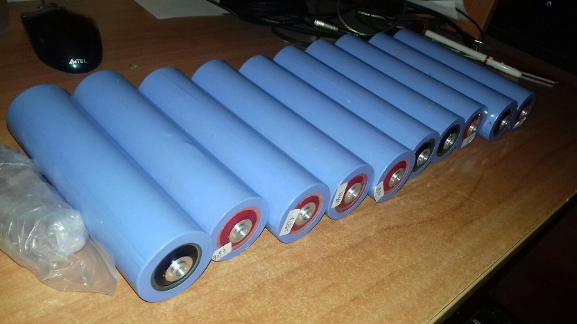

VitaliyS
...приехала вторая партия аккумов. Ехала очень долго. Что-то перевозчик напортачил. Радует одно, на сроки завершения проекта задержка не повлияла, и к тому-же перевозчик обещал возместить половину стоимости доставки из-за превышения сроков.
Продавец в этот раз хуже упаковал, зато накидал лишний десяток медных соединительных шин..

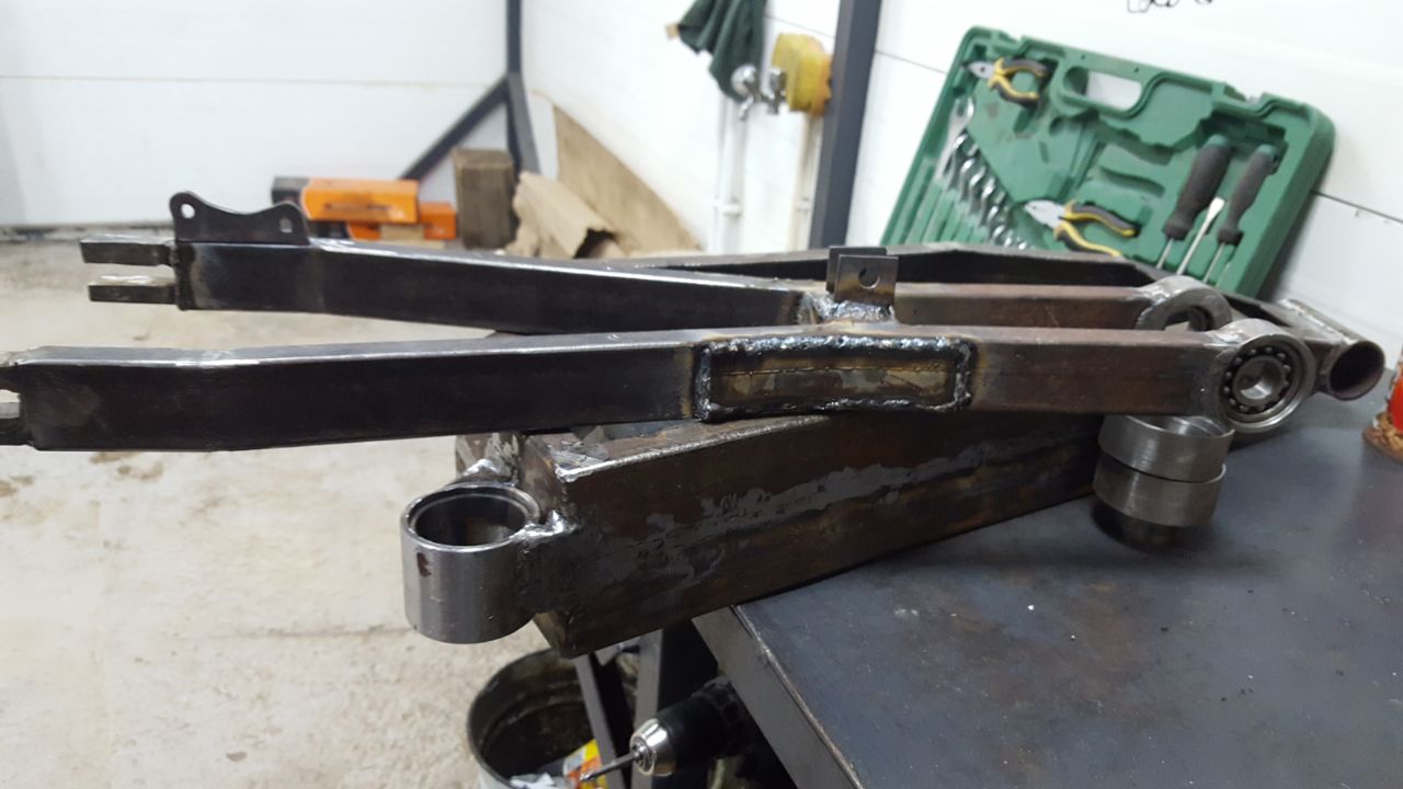

graf2010
где  пружына  на маятник загнет  испытано
VitaliyS
... в смысле, нижний кронштейн амортизатора согнет , или согнет перья маятника в районе пружины?
jim229697
Цитата: graf2010 от 26 Март 2019 в 17:02где  пружына  на маятник загнет  испытано
не загнет, испытано
VitaliyS
...ааа, в этих местах у меня маятник накладками усилен. :exactly:

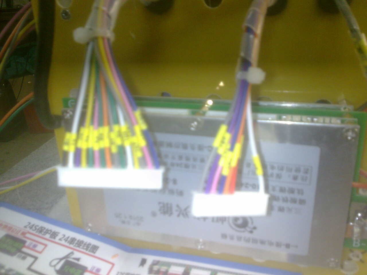

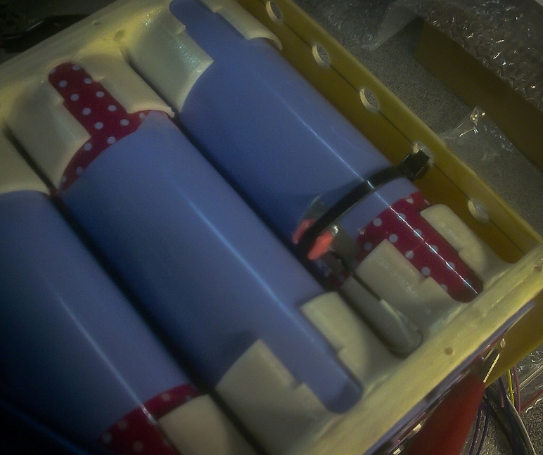

.. работа с батареей выходит на завершающий этап. Все четыре термодатчика бмс смотрят за температурой внутри корпуса. Сами термодатчики притянул хомутом через напечатанные холдеры к батареям. Паста и прокладка присутствует.
Удобно, что продавец бмски укомплектовал балансирные провода разных цветов. Ну я еще напечатал ознакователи.

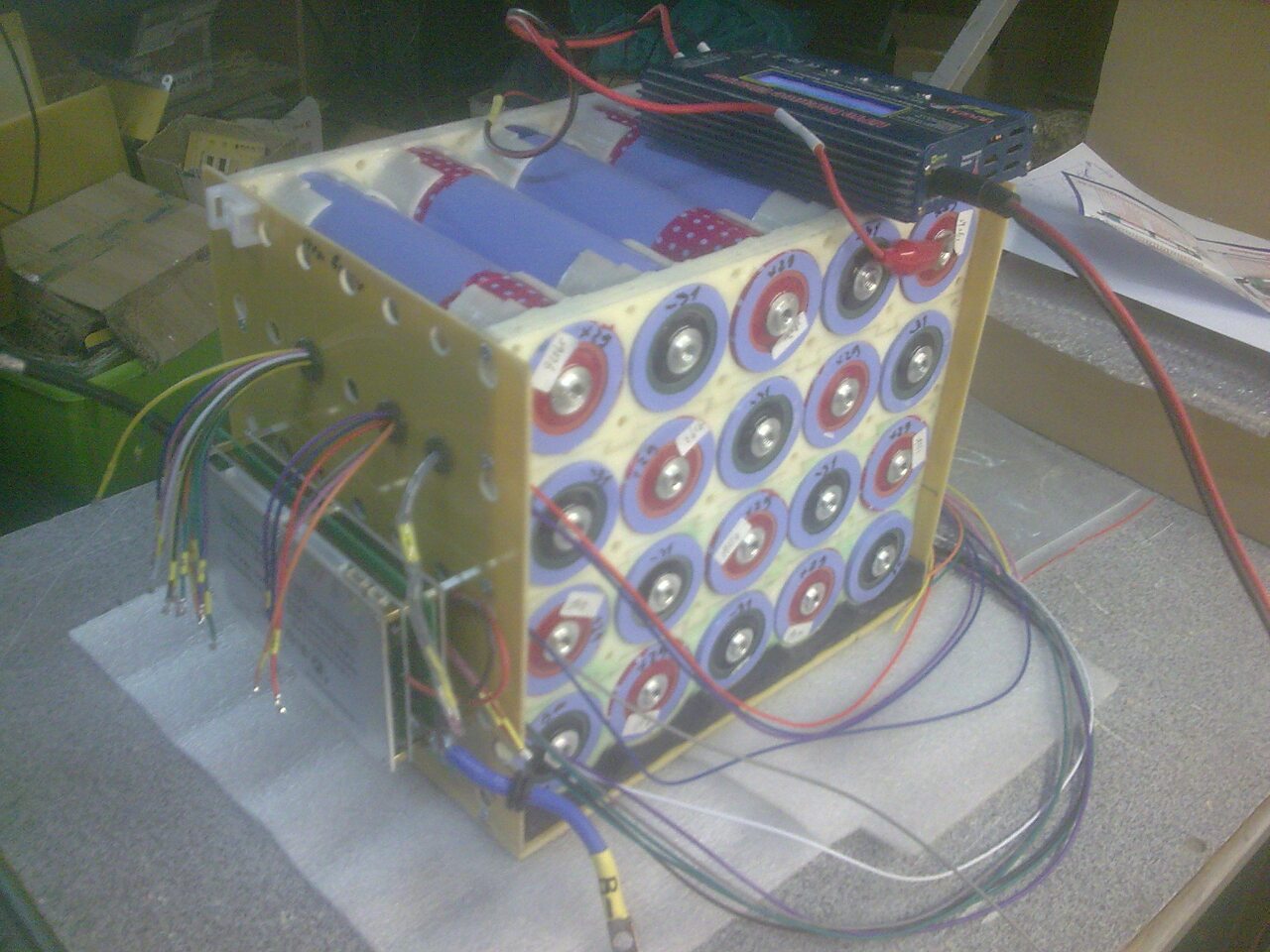

"Термоядерные реактор" выглядит так. Снята верхняя крышка, боковые стенки и защитные крышки. Перемычки  еще не прикручены.
..надеюсь завтра сделать тестовый выезд по внутренней территории. :bw:
