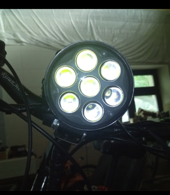

Я себе поставил такую фару, она 12-80В и на 60-67В у меня уже второй год отлично пашет, два режима работы яркий и половинчатый.
А охлаждение на мотор крепить - это лишнее, всю пыль с дороги в движок погонит, а в дождь и влаги насосет, в этих движках сальники с одной стороны стоят и подшипники там открыты, надо тогда ходя бы подшипники закрытые поставить. Лак в движках 90-100градусов спокойно держит и ему это охлаждение не нужно, а чтобы не перегружать, надо всегда моторы и контроллеры с двойными запасами ставить от потребностей.
Это не фара,а фонарик. За такой свет можно по шее получить от коробочников.У меня похожая на 4 светика,слепит всё что попадает под неё.
Фара должна светить так как я показал на фотке.

Нашел на тао арктик2( ну, или очень похожая). Пока в приоритете.
rzaviy
[user]VitaliyS[/user], кинь ссыль плиз
Мой "ПЕПИЛАЦ"
VitaliyS
https://h5.m.taobao.com/awp/core/detail.htm?id=582310793783&toSite=main
Есть за 80 юаней, а у других продавцов и за 250.. интересно, одно и тоже? :bw:
rzaviy
[user]VitaliyS[/user], Я изначально искал эту фару,но на али не нашёл.
Да там есть прикол,ближний и дальний,она вроде дороже.Чел писал 900р без доставки.
Та шо я заказал-противотуманка,и смотрю больше на дальний подходит.
