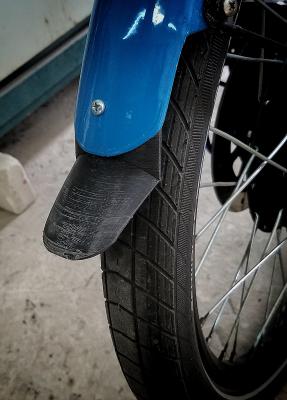

...в дождливую погоду не помешал бы брызговик на заднее крыло :sorry: .напечатал из flex пластика)

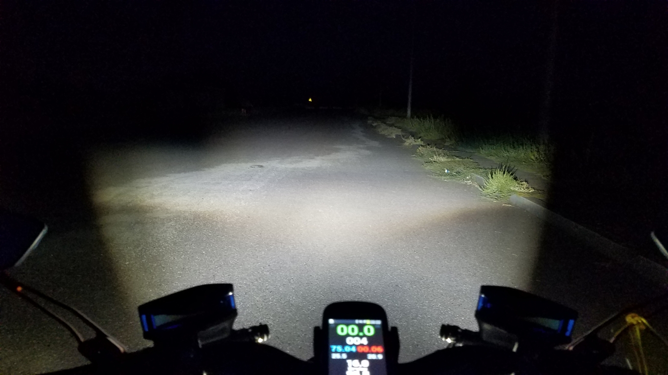

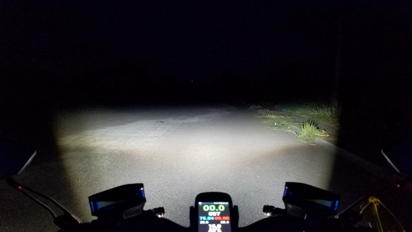

Цитата: rzaviy от 06 Июль 2019 в 22:06Это не фара,а фонарик. За такой свет можно по шее получить от коробочников.У меня похожая на 4 светика,слепит всё что попадает под неё.
 Фара должна светить так как я показал на фотке.
На слабом режиме она не слепит, в ней два режима, вроде 12Вт и 24Вт, один тускловатый, а второй яркий и светит не лучом, а пятно приличное.
VitaliyS
...моя фара пока в пути, думаю , городить ли еще один преобразователь. Вроде как до 80В питать можно,у меня на заряженной батарее почти 84. Преобразователь вентилятора продувки имеет два режима, 12 и 24 В, может к нему подцепиться? мощности хватит, но склоняюсь дополнительный поставить, чтоб на фару свой был.

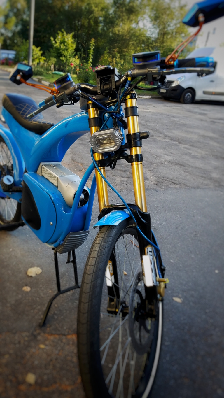

...приехала фара и др. штуки. На днях буду устанавливать. Батарея 20s, явно многовато . Попробую подключить к источнику вентилятора продувки. Кстати, насчет подключения, там особенности какие-то. Вроде дальний без ближнегл нельзя.  И где там на проводах какой? Что-то переводчик читать наклейку не хочет(
Statik
Из того что видел на Тао фото там так: чёрный-минус,а плюс на красный или жёлтый, какой-то из них ближний или дальний.
VitaliyS
... да,я разобрался и уже попробовал . Черный - минус, желтый- ближний, красный-дальний. Есть информация, если питание больше 12 вольт, то дальний включать Только с ближним..  Светит потрясающе. Не ожидал.  :wow:
Statik
Здорово.А мои две ещё не пришли,валялись пол месяца забытыми в каком то Благовещенске то ли ещё в какой- то беде у перекупщика,но уже идут,слава Велесу!
VitaliyS
...установил новый свет. Возникла проблемка с питанием. Преобразователь от продувки не катит. Пока тест с дополнительным 12В аккумом. Буду ставить специальный DC для фары.

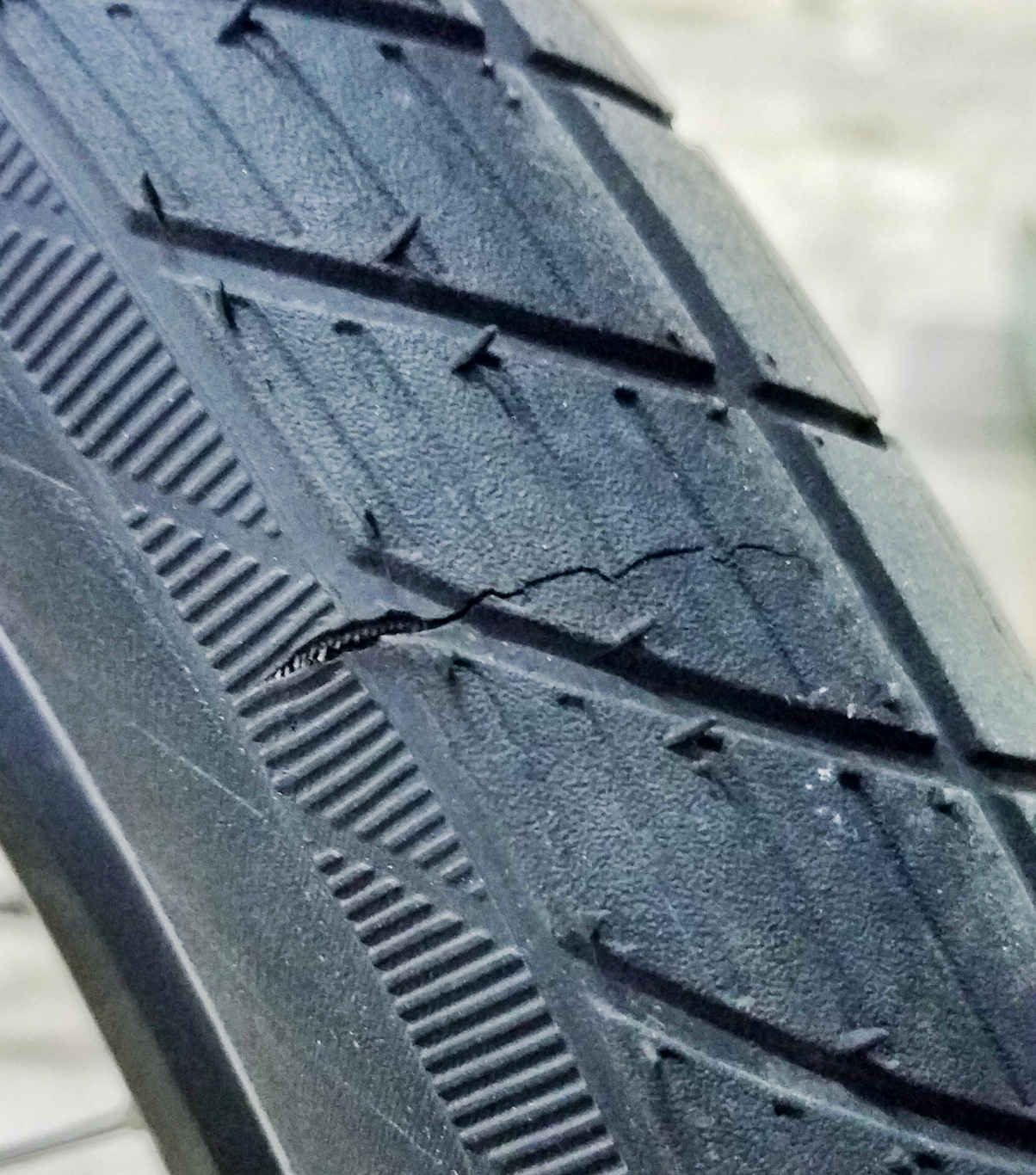

...при осмотре байка обнаружил повреждение на переднем колесе :sorry: Обидно, еще и трешки не проехал. Скорее всего в какой-то яме что- то острое было. Хотя по ямам быстро не гоняю. Думаю отнести в шиномонтажку для вулканизации.  На этой резине упрочненный беговой слой.
Stanislavchik
Хотя бы на зад поставь, а лучше выброси, самая опасная ситуация на дороге у меня была когда на высокой скорости передняя покрыха резко спустила.
