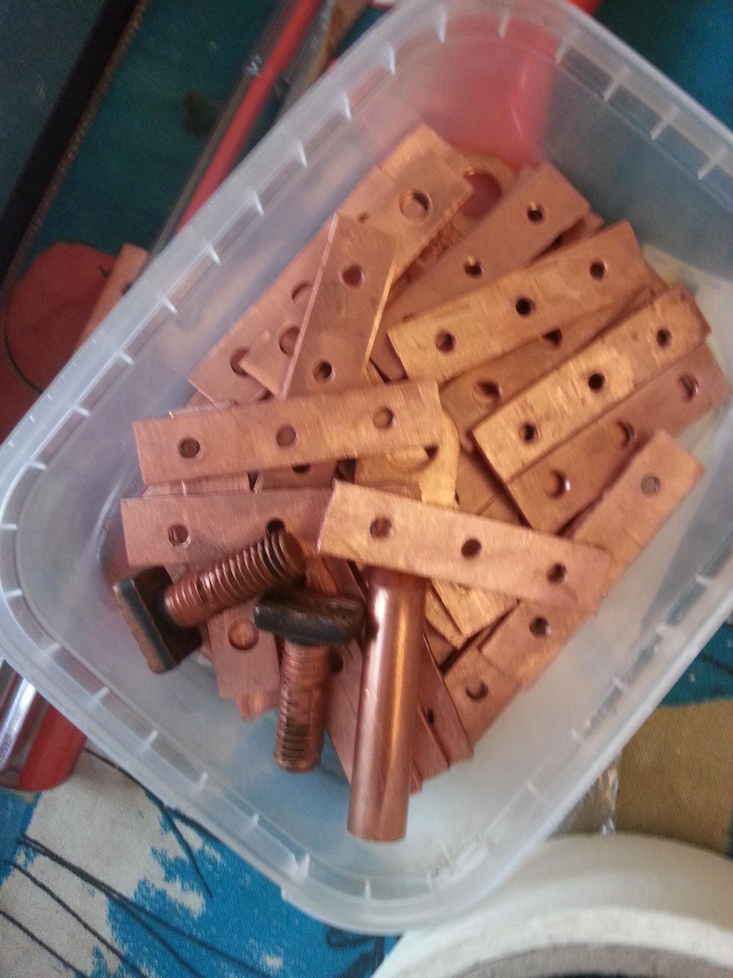

И так потихоньку начинаю собирать батарею, так как на следующей неделе у меня будет БМС.
Сперва вырезал из текстолита общее основание для аккумулятора
Далее стал собирать нижние элементы соединив между собой двух сторонним скотчем 3М и приклеив в алюминиевой нижней части корпуса.
Соединять всё это дело буду  медными самодельными шинами по две на соединение, в одной отверстия, а в другой резьба под винт с широкой шляпкой М4
Нижние пакеты соединены одной шиной толщиной 2 мм шириной 1,5 см.

Цитата: СергейНикула от 28 Март 2019 в 19:21И так потихоньку начинаю собирать батарею, так как на следующей неделе у меня будет БМС.
А какая ширина и длина получается у акб с этими кроватками?
СергейНикула
ширина 21,8 см. Длинна 34 см. это если две. Ширина одной соответственно около 10,9 см.
Электромот 5000 вт. "Оранжевая бестия"
СергейНикула
один пакет 60 ач. Батарея будет соответственно 26s. То есть 60 ач. 96 вольт
