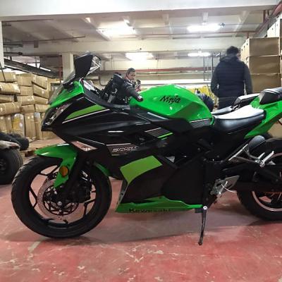

Подскажите , планирую к покупке данный мот ( я так понял это тот же ЕЖ ) , хочу купить с мотором 3кВт . Продавцы заявляют , что акб идут в одном магазе свинец 72В32Ап , в другом литий 80Ап/ч . Думаю брать с литием (хотя свинец безопаснее в плане зарядки ) .
1-й вопрос : Какая реальная скорость при езде вдвоем ?
2-й : Есть ли там хоть какой то багажник (в "бензобаке") ? И можно ли поставить доп.кофр на зад (не нашел чтобы у него были крепления)?
3-й : Сколько потребляет зарядка (т.к. мот для деревни , там с электричеством напряг ,ограничение 5кВт по мощности ) ?
4-й Какие лампы установлены в фаре ? Цоколь и диоды или галоген ?

У Электро ежа такого мотоцикла не видел.
Реальную скорость сказать не могу так как только купил и у нас снег и гололедица, но судя по разговором на форуме если крутит на холостой то отнимаем 15-20 % и будет реальная возможная скорость. Лично я рассчитываю на 120-140 км. ч. но не уверен что мотор не сгорит.
Потребление зарядки зависит от её мощности.
Вся оптика в мотоцикле светодиоды, в том числе и головной свет. Цоколь ламп не смотрел, да и зачем если всё работает.
Если есть какие то ещё вопросы постараюсь ответить, но точные характеристики сказать не могу сам жду весну)

вот еж , тот же китай , только под российским брендом .
Просто интересно все же его скорость , просто верить продаванам на счет скорости не получается .  Спидометр при кручении колеса на весу может конечно и 200 показывать , но тут идет вес самого мото , это кг 150-180 + ездоки еще 150кг . Помимо этого сам спидометр врет 100%  ,а вот на сколько это по GPS надо смотреть . У меня на трицикле он врет на 20км/ч . Я то хоть и планирую на даче его катать , вместо бензоскутера , а на даче особо не разгонишься , но все же хотелось бы чтобы ехал реальные 70-80км/ч.
Планирую к концу марта прикупить , когда на дорогах будет сухо . Планирую покупать в Московских магазах , они по 150тр. лежат .
СергейНикула
если вы обратили внимание на название и внешний вид то увидели, что между моим мотоциклом нет ничего общего с электро ёж.
Я не знаю что у ёж внутри, но знаю что у меня так как заказывал всё для себя. Насчёт спидометра и оборотов колеса не думаю, что разброс большой, так как помимо замерял ИК тахометром скорость вращения колеса.
Ну а 70 80 поедет реально, катает один такой 3000 ватный, на свинине 40 А/Ч на форуме. В ютубе у него ролик есть. Причём просто китай и не ёж

Я себе такой ориентировочно выбрал .
Zool
Это копия кавасаки ниндзи, о чем и написано на баке. Где-то в форуме была по нему ветка. Если вы хотите именно этот мот то вам туда
