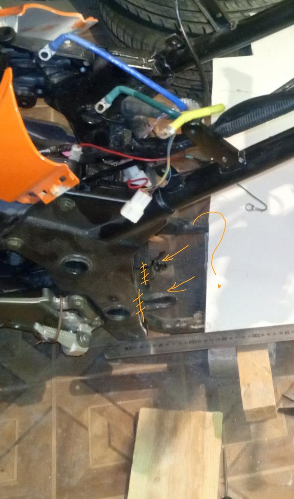

Цитата: СергейНикула от 23 Нояб. 2019 в 17:29
Пришла зима, и настало время модернизаций. Демонтировали ящик АКБ. Что бы сделать более полезным и удобным для использования новый
Гмммм.... а эти крепления можно отрезать?
Это что то важное?  %-)
СергейНикула
Это крепления для бензинового двигателя, их придётся убрать. В нашем случае они не нужны.

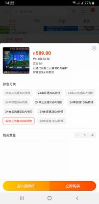

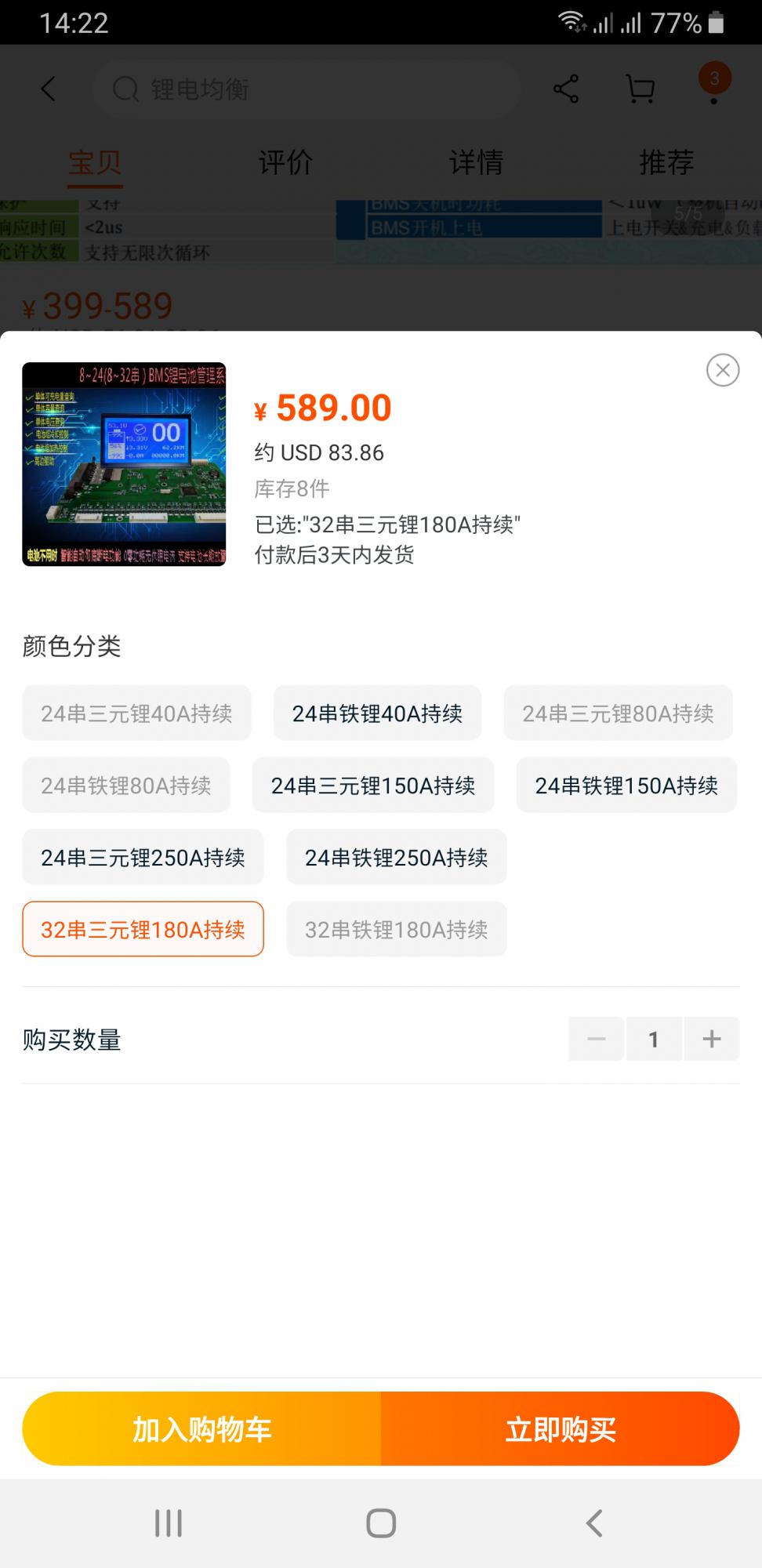

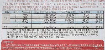

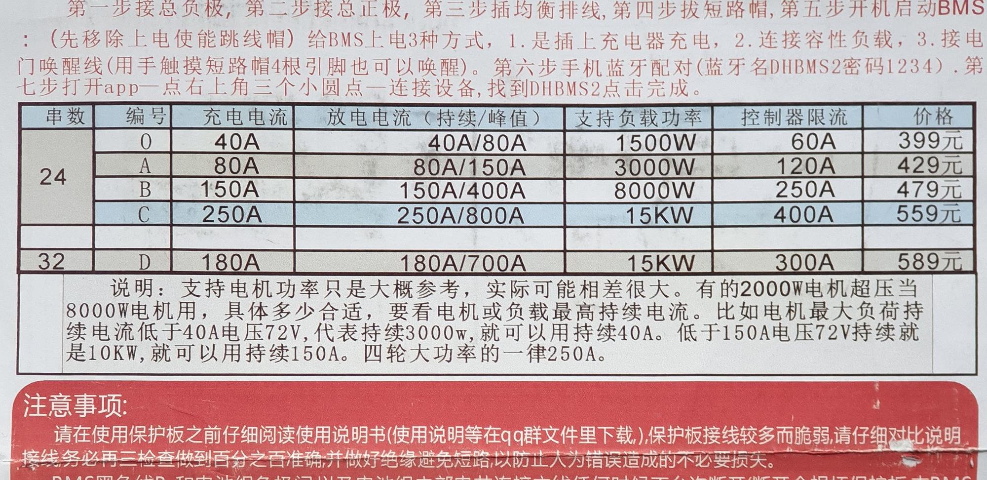

На счот BMS  я б посоветовал такой как у меня версию 2.3 dark horse BMS есть на 24s  зарядка 250А отдача 900А пик и в номинале отдача 450А.
Есть ешё на 32s
Смотри на фоте в конце цены с юанах. Если на Ali то там они до 200 зелени стоят в 2 раза дороже ,так что бери на тао.
Есть и блутус и собранно всё добротно.
В сравнение с BMS на 300а которые все покупают у них реально это пиковое значение отдачи а зарядка 80А и то реально ли , в лучшем случае 50 выдержит. Балансировка 100Ма у Dark horse 200ma балансировка и выдерживает в 3-5 раз большие нагрузки
