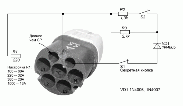

Цитата: Lwerzo от 06 Фев. 2020 в 14:36Я ставить не буду так как у нас пока нет стандарта регистрации свыше 4kw.
У меня документы на 3500 ватт и в России не предусмотрено получение номеров на такую мощность. Придется узнавать на таможне, пустят меня или нет... А про разъем type2 мне говорили, надо будет вопрос изучить...

Цитата: zzxx от 06 Фев. 2020 в 18:03про разъем type2
вот на похожем форуме https://electroavtosam.com.ua/forums/download/file.php?id=6117&t=1&sid=3737b3aba3446b886554f0a4b541f027 но с мотиком както на дальняк по4-6 часов ради 100км дежурить на зарядке не алё.Надо подумать как по быстрому мощю вкачать.для путешествий надо какую то форсированую зарядку вместо стандартной  зарядные станции позволяют.нормальные элементы позволяют за полчаса свой ток отдачи вкачать.главное не перестараться  :laugh:
