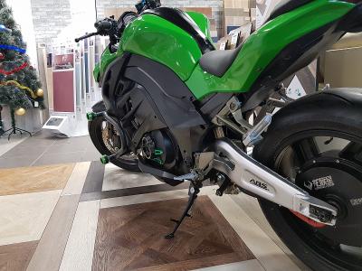

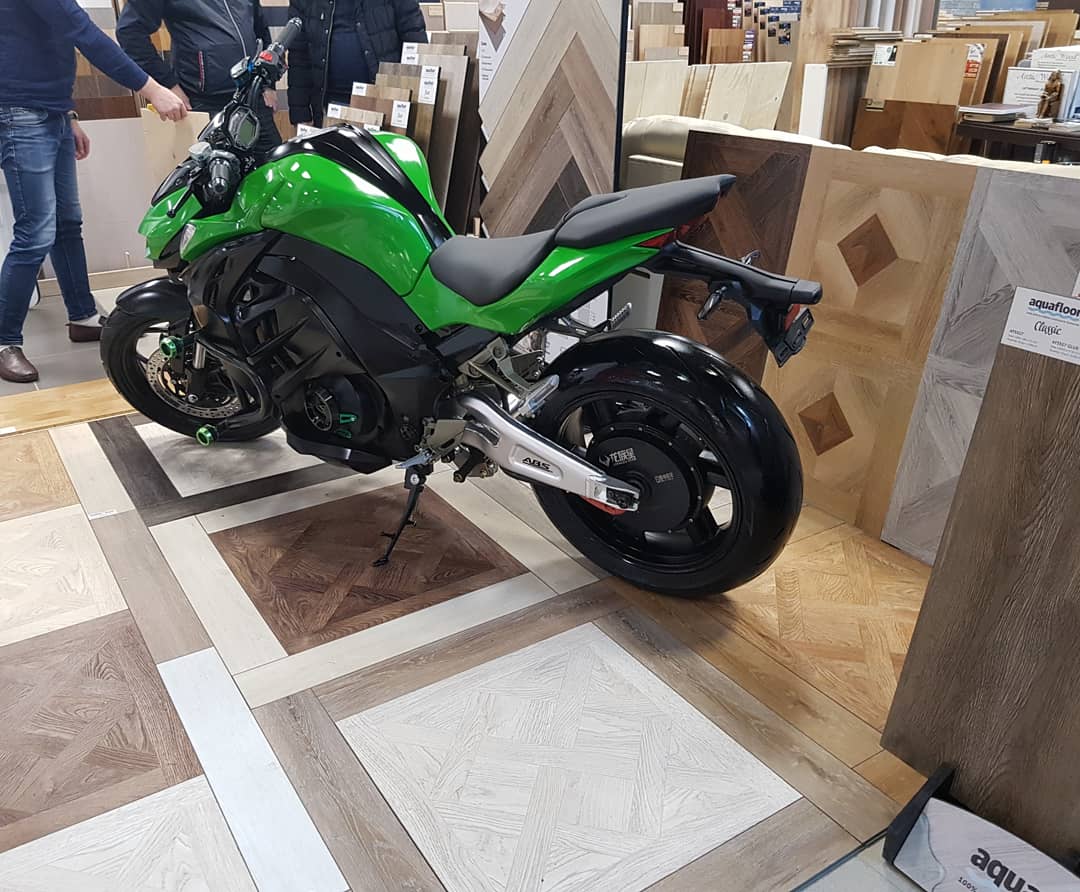

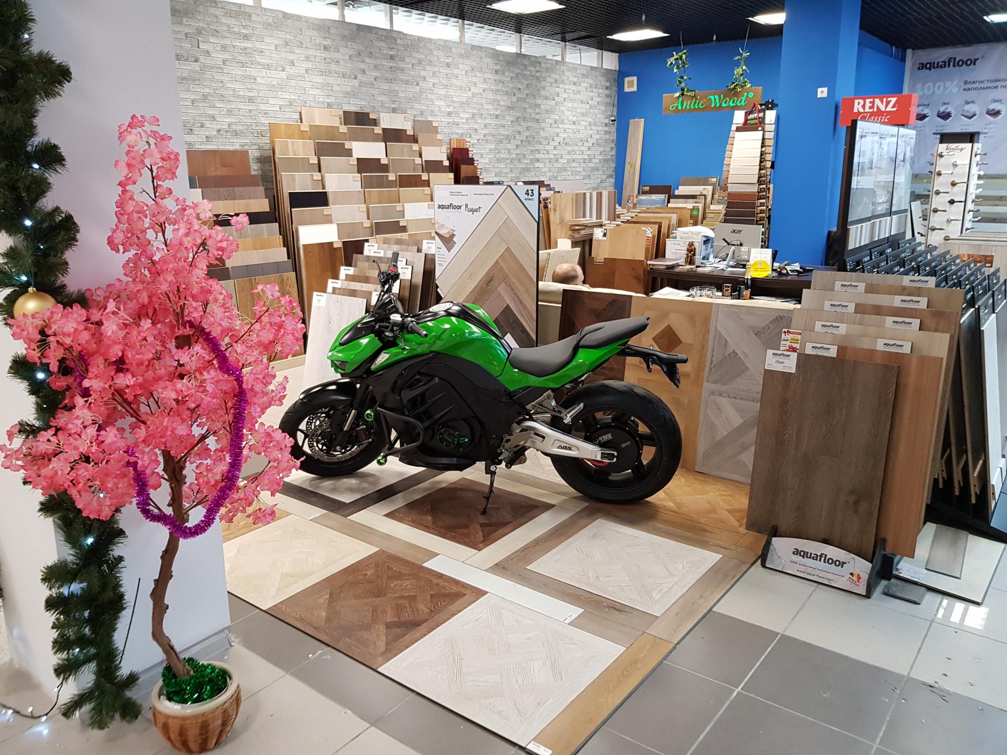

kastll
Покупали для подиума в магазине сейчас нужно срочно убрать по этому продаю
по цене сорентирую лично
если есть интерес обращайтесь
на мото не ездили он новый!

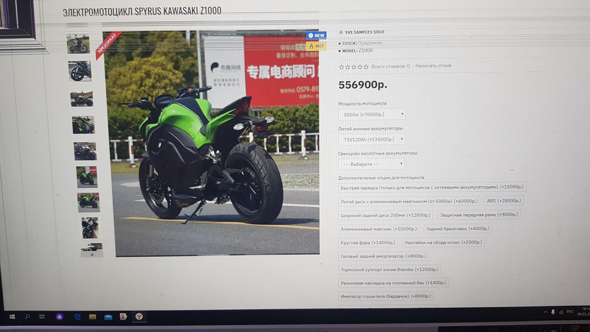

Доброго времени суток, можно цену в личку...
AlexS4
[user]kastll[/user], а почему не показать цену? она неприлично маленькая или неприлично большая?))  несовременный маркетин какойто, сейчас же вроде принято сразу на стол расчехлять, всеравно пацаны узнают)))
zzxx
Наверное он хочет 556900 рублей, как на фото.
