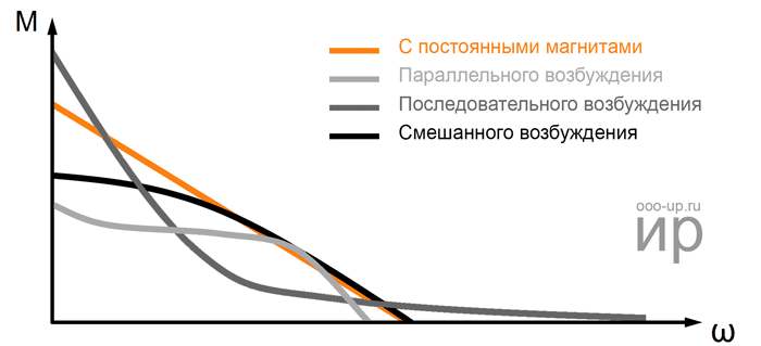

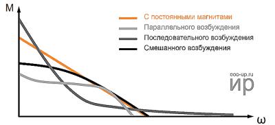

Вот что будет, если двигателю от пылесоса не дать раскручиваться до максимальных оборотов? Что с ним будет не так? Физику пояснить сможете?
Цитата-
..."Коллекторный двигатель последовательного возбуждения имеет высокий момент на низких оборотах и развивает высокую скорость при отсутствии нагрузки. Данный электромотор идеально подходит для устройств, которым требуется развивать высокий момент (краны и лебедки), так как ток и статора и ротора увеличивается под нагрузкой."
http://engineering-solutions.ru/motorcontrol/brushdcmotor/
....   при п = 0 величина вращающего момента будет значительная, пропорциональная квадрату напряжения (здесь - видимо ошиблись... Скорее - квадрату ТОКА...) сети. Таким образом, двигатель развивает значительный вращающий момент (2,2—3,5 МНом) при небольших значениях частоты вращения
....Двигатель постоянного тока последовательного возбуждения применяется для привода тяговых установок (трамваи, троллейбусы, электровозы) и добычных комбайнов.
.....при уменьшении вращающего момента М до нуля частота вращения возрастает до бесконечности —двигатель идет «в разнос» (может произойти механическое повреждение якоря). Таким образом, электродвигатель постоянного тока последовательного возбуждения нельзя включать в сеть без механической нагрузки на его валу;
http://alyos.ru/enciklopediya/gornaya_tlektrotehnika/mehanicheskaya_harakteristika_tlektrodvigatelya_postoyannogo_toka_posledovatelnogo_i_smeshannogo_vozbuzhdeniya.html
...Так что - высокие обороты двигателя постоянного тока последовательного возбуждения БЕЗ нагрузки - это норма...., а при СТАРТЕ и при НИЗКИХ оборотах этот двигатель будет работать прекрасно и с максимальным моментом.

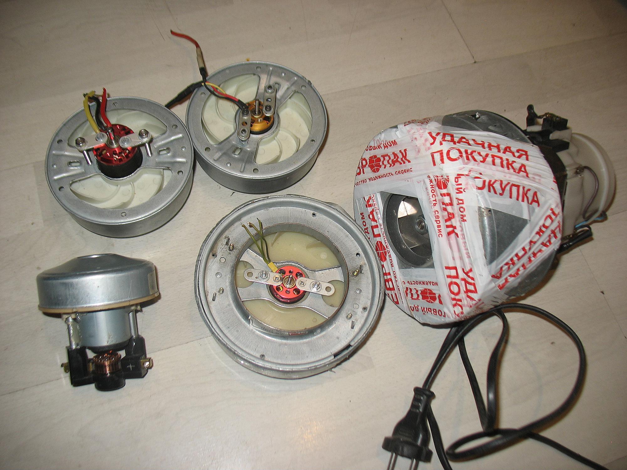

Еще накину, чтоб никто не усомнился в моих глубоких эротических отношениях с пылесосами :)
Несколько переделанных пылесосов. Верхний левый - bldc на 1500 ватт. Можно сравнить размеры с коллекторным собратом. Дует шо капец, и что примечательно - абсолютно холодный воздух, аж непривычно после простого пылесоса.
2 сверху - более слабый вариант на двигателе scorpion.
Снизу левый - переделанная турбинка от краскопульта. Выкинут статор от двигателя на 220v и поставлен корпус от DC двигателя (магниты). Статор ставился так, чтоб не разбирать турбинку и не нарушать балансировку. Распилил вдоль статор, надел, загнул обратно :)
2 снизу - что-то тоже на брушлесике.
3 снизу - просто воздуходувка сделанная из моющего пылесоса (сдвоенная турбина) заклепаны выходные отверстия, кроме одного.

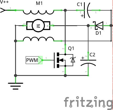

[user]варп[/user], на мой взгляд тема действительно интересная. Я тоже эксперементировал с похожим движком - https://electrotransport.ru/index.php?topic=46021.0, может найдете что интересное.

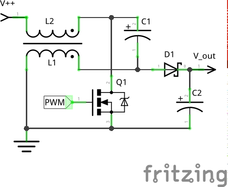

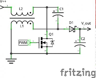

Еще могу предложить такую идею: думаю многие знают, что есть универсальные повышающие/понижеющие преобразователи (гуглится по аббривиатуре "SEPIC")
Для ваших целей подойдет идеально, поскольку напряжение можно регулировать от 0 вольт в отличии от обычного повышающего преобразователя.

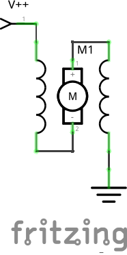

Но вот что интересно: схема соединения двигателя выглядит примерно так
Можно попытаться отсоеденить обмотки возбуждения и реализовать эту схему без внешнего дросселя
Пускай мотор повышает напряжение сам для себя. Я конечно понимаю, что это не феррит и о высоких частотах преобразования можно забыть, но все же, перемагничивания там нет, и есть немагнитный зазор(что как раз и нужно подобным преобразователям). Это должно положительно сказаться на максимальной рабочей частоте, впрочем 1 - 2 кгц было бы вполне достаточно. Что думаете об этом?

[user]atatas[/user], спасибо, тему посмотрел влёт..., позже внимательней посмотрю. Очевидно одно - присутствует массовое заблуждение по поводу высоких  оборотов коллекторного двигателя переменного тока ( с последовательным возбуждением ). Но на эти высокие обороты не нужно обращать внимание... (повторяться не буду - смотрите пост №7...).
Про преобразователь - чуть позже поговорим - там есть отличные работоспособные идеи ( сегодня проверял ).
Кручу обычный пуш-пул..., сегодня ограничение тока двигателя проверял - всё отлично... SEPIC использовать нежелательно... - хотелось бы обойтись БЕЗ конденсаторов в силовых цепях ( для конденсаторов - большие зарядно-разрядные токи - прямая дорога в могилу...).
В пуш-пуле для наших нужд конденсаторы ,похоже, вообще не понадобятся..
