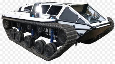

Если мы говорим о вездеходе, то для него главное тяга. Если момента хватает, то под контроллерным управлением АД можно раскрутить хоть до 12000 об\мин. Не проблема!
Если крутить "быстрее" - момент падает. Момент на большой скорости = мощности, а если её уже нет? Я ж пишу - оба правы на 50%. :wow:
Nickolas
Вот именно, поэтому считать нужно от момента, а скорость сама получится. Если нет момента , скорость никогда не получится!
Тогда бы все трактора и асфальтоукладчики летали за сотню. :exactly:
Nickolas
Трактора бы , да, если бы были на электромоторе! Трактор, как и вездеход рассчитывается на тягу, тяги нет, запас по моменту огромный, может выйти на любую скорость  если нет ограничения контроллера

Самые главные параметры определяет заказчик.К сожалению он нам их не даёт.А что,редукцию закладывать исходя из мах оборотов двигателя для получения нужной мах скорости? Я не против.
Тех. задание мутное,я понял только зимник,100 км и 2.5 часа,т.е 40 км/час ( у Шерпа мелькало 50 км/час, проигрываем)
Даже тут я не понял,100 км мах только туда? или в этой цифре уже есть обратный путь?По смыслу только туда,считаю что 200км нужно.А вдруг там человек заболел и надо срочно обратно?Ждать пока батарея зарядится?Или вертолёт вызывать?
Зимник разный бывает,не хуже асфальта,а бывает избуровленный техникой,запорошенный снегом.Пусть выбирают участок и дают тягу для типичного участка.Да,тянуть на веревочке с динамометром.
А летом они не собираются ездить?
У нас данные расхода для асфальта,и не для такой техники.
Два варианта,либо ищем коэффициенты для дорог по сравнению с асфальтом,либо ждём результаты испытаний.
Можно сделать и так,взять их мощность ДВС и заложить аналогичную суммарную номинальную мощность электродвигателей наших и двинутся вперёд от этого.Но у них то преимущество было,они могли сыграть редукцией,а у нас этого не будет.Уповать на пиковую мощность,да она мигом перегреет движки и защиты по отрубают привода.А перегрузы там длительные бывают,только хорошая редукция спасёт.
Чую,не верно выберем редукцию-утонем в болоте)))
Ну представьте,много километровое торфяное болото,на нем надо двигаться на номинальной мощности с полным весом,чтоб не перегреть движки,вот где надо знать тягу и выбирать редукцию!
А без данных: берите привод,батарею с электрокалины ,заменяйте только ДВС и дело в шляпе,если вам не перекроют поставки из за санкций.

Мотор греется мощностью*кпд. На низких оборотах подводимая мощность меньше, чем на высоких. Сгорит мотор.

Превышение мощности греет электродвигатель,т.е. больше номинальной.Чем больше превышение,тем меньше времени допускается превышение.Это время зависит от габаритов,есть ли принудительное охлаждение,какое оно,от окружающей температуры.Инструкцию надо читать.На движке ставиться,какой режим,буквой  S и цифрой обозначается,там время перегруза.В инструкции на двигатель идёт куча графиков,характеристик и пр.
Да и на номинале может пыхнуть:убери крыльчатку,сделай зазор,чтоб через фланец тепло на коробку не уходило-ну и жди беды,особенно если жаркая погода,быстро дождешься)

Уважаемый, Вы лекции пожалуйста читайте в детском саду! Если двигатель и редуктор рассчитываются по моменту , а не по скорости они не сгорят ни при короткой ни при длительной работе. Особенно, когда мощность близка к 0!!! Механическая мощность равна произведению скорости(оборотов) на развиваемый момент! Момент большой, скорость малая - механическая мощность малая! Соответственно , при высоком КПД и электрическая мощность малая. А вот если считать как ВЫ от скорости, то тогда конечно, дым и пламя!!!  >:D

Мощность потерь = мощность полная * ( 1 - кпд).

Молодец!Закон Ома отменил)Да ещё в совпроме...
Ниссановский 3 квт и дс 3.6 одинаковая мощность практически,один 8 кг вес,другой-80.Один кипит,другому ни хрена.
Где хваленое японское качество?Первый с редуктором 35:1 ставят,и до 30 км час,и кратковременно.В пробочке,бывает тихонько пилятся,а второй и напрямую на мост,даже обычный может.И ни хрена там никаких секретов,первый просто не перегружают,а второй- такую дуру надо умудриться,чтоб нагреть и подпалить обмотки.
Ограничить ток ума не надо,да не сгоришь,но останешься в болоте.
Рамки приемлемые надо искать на основе четкого задания и эксплуатационных данных.
Предупреждены-значит вооружены,умники?Ну продолжайте сами.
