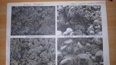

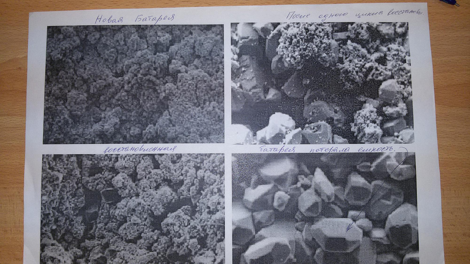

    За сутки десятки 190 и 225 батарей для траков  возвращают к жизни..  И они своих денег стоят, хотя и не дёшевы. за всё время из 5 устройств ремонтировалось однажды только одно.
Вопрос почему так быстро восстанавливается батарея?
Сульфат из крупнозернистого переходит в рыхлый
можно высказать свое видение. 1 сера имеет 6 связей , 2 если образовались перекрестные с соседними молекулами (сульфат застарелый),
3 энергии для разрыва застарелых связей нужно намного больше.
4 но если бы было все так просто - напряжение поднял  и вуаля (иногда помогает) здесь есть засада - двойной ионный слой при увеличении напряжения он уплотняется, получается эффект конденсатора внутри гальванической пары. напряжение гальванической пары и конденсатора достаточно , что бы пошла диссоциация  воды. Для разрыва связей серы нужно повышенное напряжение, а ионный слой его компенсирует.
вот такой парадокс. в системе торнадо это решено.

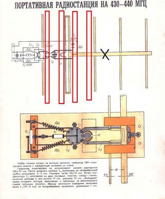

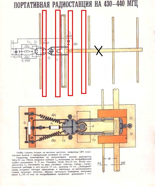

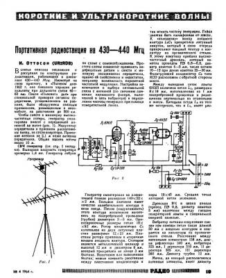

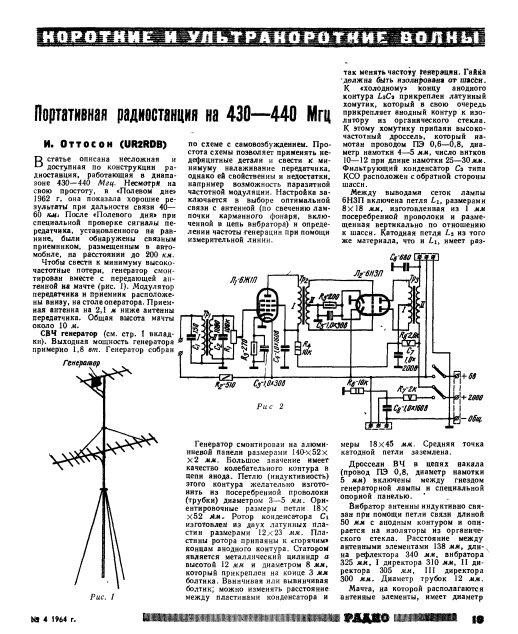

   С  СВЧ на лабах в КАИ,  когда на вечернем учился  как у радиолюбителя не совсем хорошие
воспоминания,   было много разных лабораторных работ с приборами и методичками, но запомнилась только одна.  Тем что фактические показания приборов были противоположными тому что было в методичке. Трижды делал пошагово все измерения  и каждый раз одно и то же! вместо пучности тока был максимум напряжения и наоборот, Подошёл к преподу, спросил, он сказал -некогда ставлювсей бригаде "уд" и свободны!  Как опытному радиолюбителю меня этот вариант не устроил,  в итоге он поставил 4 и сославшись на занятость  тоже забрал свой портфель и быстро ушёл.
   С передатчиком на 430-470 мгц ,  (70 см  радиолюбительский диапазон) собранном по схемам и чертежам из 4 номера журнала Радио за 1964 год
я довольно подробно разобрался и особенно  удивило и заполнилось как  прошло первое включение и проверка генерации .  Если посмотреть на рисунке, антенна "волновой канал"   с двухтактным СВЧ генератором на 6Н3П  прямо на активном вибраторе.  Для амплитудной модуляции я применял просто подключение анодного питания с анода  лампы УНЧ радиолы Урал 53  , как это делали радиохулиганы бородавочники на СВ диапазоне.    Жили тогда в 3 этажном доме на 3 этаже и все мои КВ и УКВ антенны располагались на крыше. Слуховое окно было как раз над нашим балконом .  Закрепил антенну на коротком  1,5 метровом бруске , чтобы был доступ к плате и лампе.  А чтобы проверить наличие генерации захватил МН-03  - неонку,  И когда подключил  радиолу и увидел что накал  на лампу подан значит  генератор должен работать, когда решил поднести неонку к вибратору, то поскользнулся  и чтобы схватиться рукой за ограждение лампу уронил вниз,  Дело было летом, часов в 7 вечера, солнце уже садилось.  слез с крыши на чердак и наткнулся на связку перегоревших люминесцентных  ламп ЛБ40,  -решил попробовать ей- ведь она тоже газонаполненная .  Когда вылез опять на крышу и поднёс  трубку к вибратору она сразу вспыхнула, по всей длине и даже ярче чем от сети!
   Внизу парни играли в волейбол и от яркой вспышки света на крыше задрали головы и открыли рты!   Просто прикинул, мощность передатчика не более 3-5 ватт, а трубка 40 ватт горит даже ярче чем от 220 вольт!  Потом  решил зажечь оставшуюся связку трубок из 6 или 7 штук,  что меня удивило, так это то, что вся   связка у активного вибратора засветилась так  же как и одна трубка!   Потом с одной трубкой экспериментировал   - как она будет загораться у директоров и рефлекторов,   На первом директоре лампа так же загоралась сразу,  у второго  светилась уже только при переносе её в активированном состоянии от первого директора чтобы ионизация не прекращалась.    Меня больше всего удивило то, что затраченная мощность была в десятки раз меньше  необходимой при газовом ВВ разряде, который используется в люминесцентных светильниках. при питании от сети.
  Пардоньте за оффтоп, но на форуме Рлоцман  тема так и заглохла, хотя  в тепличном хозяйстве такая подсветка была бы очень экономной.  Правда лампы 6Н3П сейчас наверное уже не выпускают, а продаются они из старых запасов за копейки.  А вот как эти волны применить для электрохимии ума не приложу
