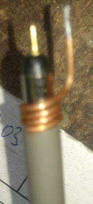

serggio
Бороду может показывать сам осциллограф из за звона длинных проводников земли щупа и некачественных щупов. Называется это звон и вызван он индуктивностью

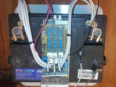

Привет участникам обсуждения!
Зарегистрировался только ради этой темы.
Давно читаю обсуждения по десульфататорам, но решил написать только сейчас.
Есть на форуме другая тема по десульфатации, но в этой теме содержание, как мне кажется, более емко и продуктивно.
Занимаюсь разработкой своей схемы десульфататора. Пока еще мой десульфататор завис в некотором незаконченном виде, но это лишь вопрос времени. Тем не менее, у меня есть некоторые достаточно уникальные результаты. По крайней мере в моем виде вряд ли есть много других десульфататоров. В целом мой десульфататор -  результат попытки сделать усовершенствованный вариант известной "долбилки с Шизы". К сожалению сайт Шиза "лежит". То ли с  владельцем что-то случилось , то ли у него пропал интерес к развитию этого сайта. Хотел там отчитаться, но уже видимо не судьба. Заинтересовался методом "долбилки", но мне очень не понравилось отсутствие гальванической развязки - это чрезвычайно опасно. Монстроидального тиристора у меня тоже не оказалось. Поэтому решил пойти другим путем, почти по заветам Ленина.  У меня имеется не малое количество б/у светодиодных  драйверов с постоянным выходным напряжением 48В мощностью 50 Вт. Решил построить  свою "милипизерную"  долбилку на одном таком источнике. Сам принцип тот же, что у оригинала -  заряд емкости 10 мкФ через резистор от источника 48В и разряд конденсатора мощными Mosfet транзисторами на АКБ. В качестве конденсатора в моей реализации служит "баян" конденсаторов 0,22 мкФх63В - 42 шт. В качестве Mosfet транзисторов тоже баян из трех транзисторов с высоким значением импульсного тока. Для уравнивания тока разряда между транзисторами включил попарно запараллеленые  цементные резисторы. Драйвер первоначально простейший  - на транзисторном аналоге однопереходного транзистора, разряжающего емкость на затвор через транзисторный повторитель. Вообще в долбилке важен только передний фронт - задний может вовсе отсутствовавать. В моей первой реализации так и было. Импульс с экспоненциальной формой с длительностью около 30 мкс - резкий фронт (около 1,5 мкс)   и экспоненциальный спад. Получился некий  релаксационный генератор, в котором схема формирования импульсов закольцована на процесс разряда емкости в силовой части. Первоначально амплитуда импульса тока оказалась около 90 А хотя по моим изначальным планам предполагалось добиться импульса до 200А. В результат продолжения работ  смог поднять значение импульса до 130А.
Измерение тока проводил по рекомендациям автора долбилки - при помощи самодельного трансформатора тока 1:100.
Сердечник трансформатора от электросчетчика -  на витой ленте из сплава производства АМЗ.
Основные отличия от прототипа:
1. Гальваническая развязка!
2. Возможность регулировки частоты импульсов. Максимальная частота следования импульсов в первом варианте около 340 Гц.
3. На порядок меньшая мощность потребления самой схемы (без учета потерь светодиодного драйвера). Средняя мощность около 5 Вт.
4. Наличие защит от переполюсовки, закорачивания выводов долбилки.
5. Отличие самого процесса разряда  в виду отличия тиристора и полевого транзистора.
Что наблюдал на осциллографе.
Моя батарея - АКОМ Са-Са 64 Ач, серийная батарея, стоявшая на автомобиле с Автоваза. Возраст 3 года. Плотность электролита по всем банкам низковата даже после заряда. По двум плотность всего 1,22, в других повыше. Электролит прозачный. Батарея в целом рабочая, но оставшаяся емкость  в районе 30-40 Ач. Поэтому решил попробовать ее реанимировать.
Импульс тока имел колебательный характер. Т.е. был и отрицательный выброс. Если зарядный импульс в амплитуде был
130А, то разрядный был на уровне 70-80А. Период колебаний 10 мкс. Далее период повторялся, но с тем же снижением
амплитуды - снова зарядная полуволна 30-40А, затем разрядная 10-20 после чего процесс быстро затухал -  к тому
времени транзисторы уже закрывались. Таким образом в течении 20-30 мкс частота колебаний на уровне 100 кГц.
Периодичность самих, так сказать первичных импульсов - 340 Гц.
Напряжение на батарее - при зарядном импульсе тока до 24 В (менее  5 мкс). При разрядной фазе колебаний снижение напряжения до 10-11 В. Очевидно что в тиристорной долбилке колебания тока должны отсутствовать (см.п.5 выше) - у тиристора нет обратного диода и сам тиристор не должен проводить обратный ток. У Mosfet обратный ток через сток-исток возможен. Т.е. на другой элементной базе долбилка стала работать несколько иначе. Дополнительно выяснилось очень значительное влияние индуктивности проводов. Именно их индуктивность вместе с баяном конденсаторов образует колебательный контур. В моем варианте провода изначально были менее 25 см каждый. Сечение проводов 3*2,5 кв.мм. В процессе экспериментов уменьшил провода до 15 см и ввел экранировку проводов.
Выполнял  симуляцию схемы до макетирования и корректировал модель схемы во время работы с макетом. С учетом
паразитной индуктивности моделирование очень близко к натурным результатам. К сожалению избавится от индуктивности
проводов не реально.
По поводу высказанных в этой теме "волновых теорий" - к этим обсуждениям я отношусь негативно.
Это не радиодиапазон, здесь этим трактовкам ИМХО делать просто нечего.
К сожалению долговременных испытаний не успел провести, в процессе доводки я неудачно замкнул пробником осциллографа
участок платы драйвера и он подгорел. Решил переделать драйвер: сделать его независимым, улучшить фронт импульса управления. Пока нахожусь в процессе изменений.
Надеюсь добиться тока 150-160А. Продолжение чуть попозже.
На фото первый вариант моего устройства. Плата делалась под один из пластиковых корпусов Гайнта с размерами близкими к размерам светодиодного драйвера  (на фото под моей силовой платой, белого цвета).
Пока работаю при полном заряде разрядной емкости, но при ограничении напряжения заряда менее 48В (в моем варианте) возможно значительное повышение частоты импульсов.
Иван77
[user]GTK31[/user], приветствую, хороший вариант!
   Частота разрядов зависит от мощности БП и драйвера?
Была ли положительная динамика восстановления АКБ, если да, то в чем выражалась?
   В любом случае респект, за реальное изделие и опыт!
Ездю и ездю.
GTK31
#187
[user]Иван77[/user], спасибо!
ЦитироватьЧастота разрядов зависит от мощности БП и драйвера?
Вариант реализации возможно спорный, но их может быть достаточно много. Свой вариант делал исходя из своих исходных.
Емкость взял согласно рекомендациям прототипа,  там озвучивалось 10-15 мкФ. Конечно это значение может быть оспорено, но я принял его как базовое. Время заряда определяется зарядным сопротивлением. Оно в моем случае оценочно  определяется напряжениями на выходе драйвера, и на АКБ. Выходной ток 1 А:
Значит R=(48-12)/1. Время заряда пусть будет 5*RC. Время разряда пренебрежимо мало по сравнению с временем заряда. Таким образом частота импульсов в районе 500-600 Гц. У меня частота получилась меньше  потому, что резистор заряда я взял 50 Ом и на формирование импульса влияли переходные процессы в силовом контуре - они очень значительные.
ЦитироватьБыла ли положительная динамика восстановления АКБ, если да, то в чем выражалась?
Я не успел как следует длительно проверить. Раз 6-7 я включал схему минут по 10-15. Наладку делал в жилом помещении, не выкручивая пробок. Потом замкнул в схеме драйвера и генерация прекратилась. Силовая часть осталась целой, а вот драйвер починить не смог. Т.к. без силы мой драйвер не работает принципиально, то я плюнул и решил сделать переработку управления, чтобы  даже без силовой части можно было проверять импульсы.
