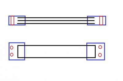

Проблема задней подвески в низкой торсионной жесткости. Нельзя так делать этот узел. Усугубили еще пружинами. Вот она и болтается. Очень легко потерять обратную связь с самокатом, это опасно.
Подвеска из композита должна выглядеть примерно так. По быстрому набросал, там нет многих элементов, но все должно быть понятно. Количество, длинна, угол, толщина материала, сам материал подбирается опытным путем.
вот американский взгляд на подвеску из гибких карбоновых элементов.
обратите внимание, что никаких пружин тут нет, но есть демпфер. сам я на таком никогда не катался, но пишут, что у такой подвески относительно небольшой ход (до 100 мм..  :bw: имхо, тут 50-60 мм максимум) и единственным минусом ее является цена.
зачем тс добавил пружины не совсем ясно, подозреваю, что для дополнительной жесткости. подвеска этого самоката неудачная, на мой взгляд - в видеоролике видно как гуляет заднее колесо.

Цитата: damirsky от 07 Фев. 2019 в 13:30зачем тс добавил пружины не совсем ясно, подозреваю, что для дополнительной жесткости.
наверное все таки наоборот - для большего хода подвески
ходят эти пластины. если убрать пружины, пластины и будут ходить, как ходили, но они тогда просто прижмутся к деке и всё. а пружины добавляют жесткость и отжимают пластины от деки. интересно, что было бы если бы вместо карбоновых пластин был легкий и жесткий маятник на оси и тех же пружинах. имхо, подвеска вышла бы ну не хуже.  :-)
Также обратите внимание, что гибкие карбоновые элементы имеют жесткую связь в виде вертикальных рычагов, исключающую произвольные наклоны заднего колеса в стороны.
я обратил.  :-) верхний маленький линк как раз и предназначен для лучшей торсионной жесткости.
