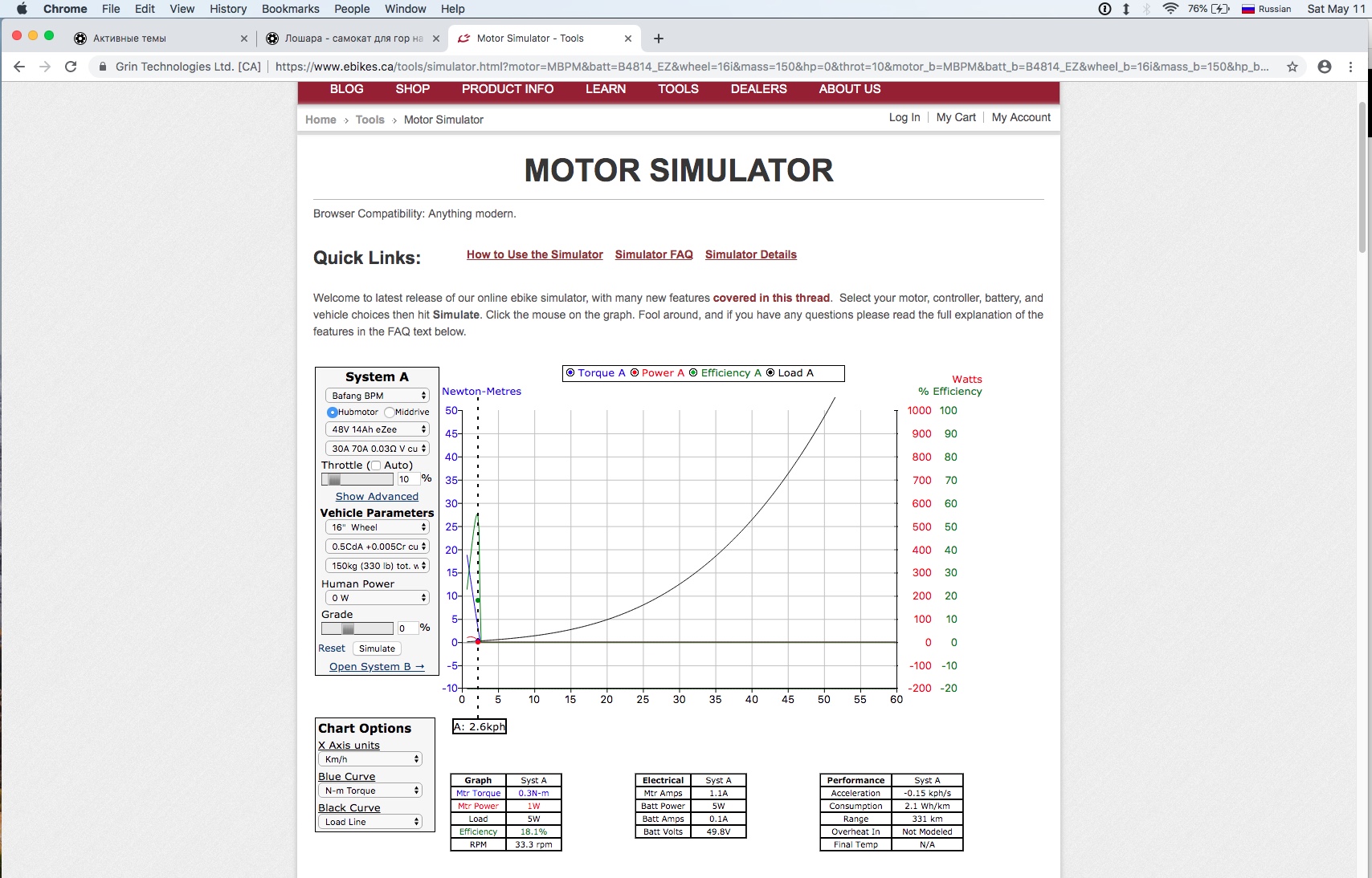

Vik3

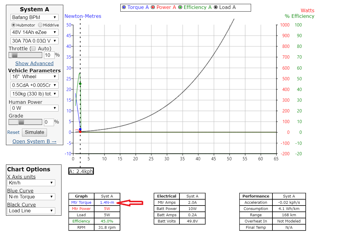

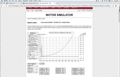

Цитата: Чайнег от 12 Май 2019 в 00:09
Вот кто мне может объяснить по симулятору - вот я для простоты вычислений поставил 16" колесо (радиус 0.2м - т.е. для получения тяги нужно ВМ мотора умножить на 5), и т.к. сопротивление качения для разных конфигураций не указано, я поставил Custom, но значения оставил дефолтные. 150кг с к-том трения качения 0.005 - это 7.5Н. Газ поставил 10%. Итак, тяга должна быть чуть больше 7.5Н (скорость маленькая, аэродинамика ничтожна). А симулятор выдает момент мотора 0.3Н-м, т.е. тягу всего 1.5Н! И хоть скорость 2.6км/ч показывает как равновесную, ускорение -0.15км/ч/с! - т.е. нифига это не равновесная скорость, тяги недостаточно, аппарат будет стоять на месте.
https://www.ebikes.ca/tools/simulator.html?motor=MBPM&batt=B4814_EZ&wheel=16i&mass=150&hp=0&throt=10&motor_b=MBPM&batt_b=B4814_EZ&wheel_b=16i&mass_b=150&hp_b=0&throt_b=10&k=1&k_b=1&grade=0&grade_b=0&cont=cust_30_70_0.03_V&cont_b=cust_30_70_0.03_V&frame=cust_0.5_0.005
Вопросы:
1. Как после этого можно доверять симулятору?
2. Если ему можно доверять в каком-то диапазоне газа, то в каком? И почему глючные диапазоны не убраны?
Вы меня парни удивляете :) - один использует симулятор на "шедевральных" 5км/ч , а Вы так вообще на 2,4км/ч....почему? Ведь реальные минимальные эвеловские скорости 7-8км/ч  :bn: .
Хорошо, как я ни вглядывался в вашу ссылку я не увидел 0,3Нм, а стоит там 1,4Нм :
который дает необходимую тягу 7Н, т.е. даже на этой скорости симулятор выдает верные значения.
Чайнег
#273
Странно, у меня в Хроме на Маке 0.3:
У них что, физика еще и от браузера зависит?
Добавлено 11 Май 2019 в 21:52

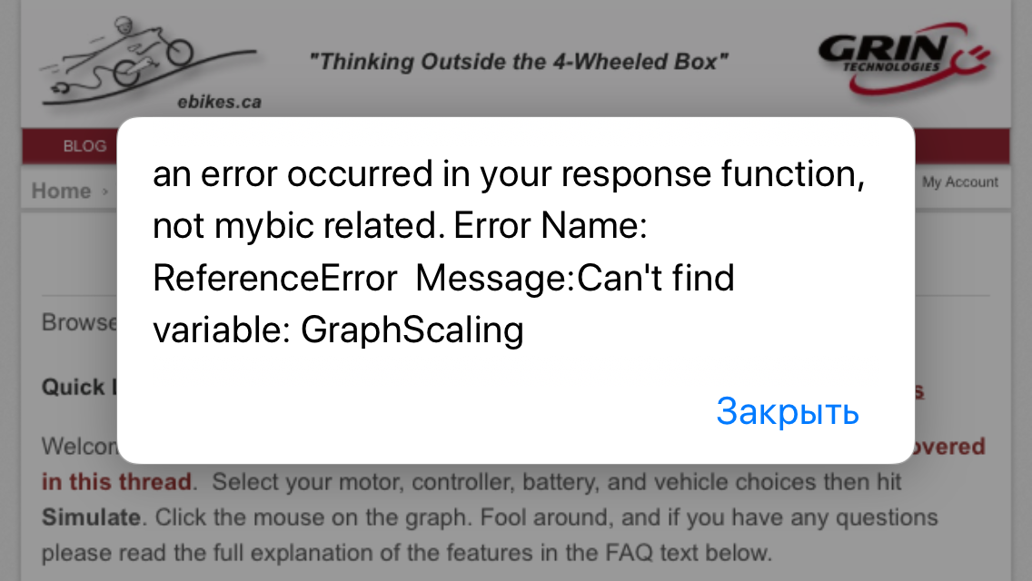

Vik3
Офигеть... это непорядок. У меня тоже Хром и Виндоус-10. Интересно как эта ссылка открывается у других пользователей?

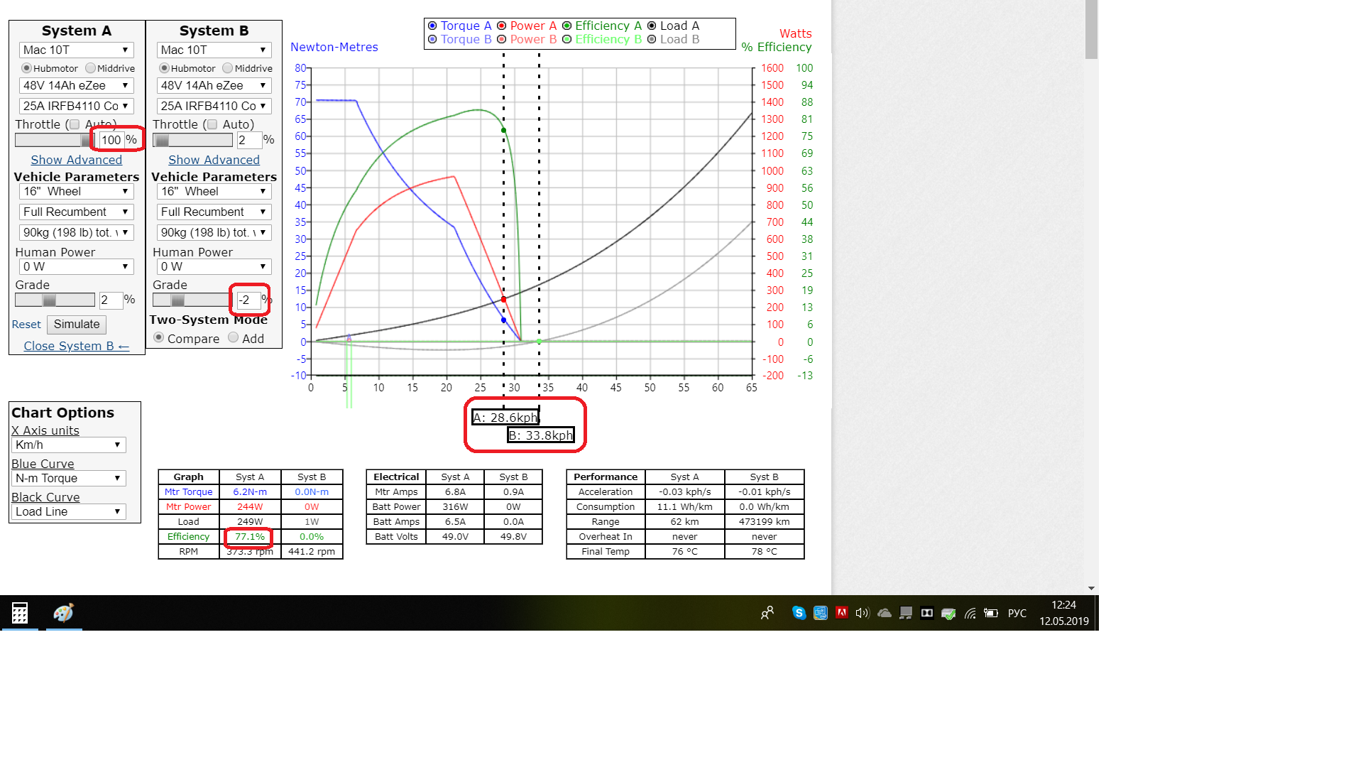

Vik3

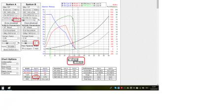

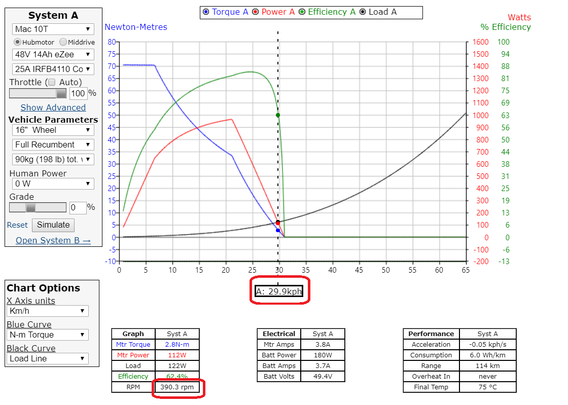

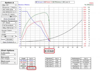

#276

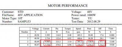

Цитата: edw123 от 11 Май 2019 в 23:26
У-у-у... ещё надежда не умерла? /:-) Никакой "пониженный" кпд на пониженной нагрузке не поможет - он мнимый. :)
Это голословное утверждение.  Я уже показывал заводскую таблицу МАС-10:
так вот там на полный газ (100%) он имеет обороты 391об/мин на токе около 4А, т.е при тапке в пол он едет по плоскачу на максимально возможной мощности и скорости, а это соответствует  лигераду на 16-х колесах весом 90кг :
https://www.ebikes.ca/tools/simulator.html?motor=MMAC10T&batt=B4814_EZ&wheel=16i&mass=90&hp=0&throt=100&motor_b=MMAC10T&batt_b=B4814_EZ&wheel_b=16i&mass_b=90&hp_b=0&throt_b=100&k=1&k_b=1&grade=0&grade_b=2&cont=C25&cont_b=C25&frame=full&frame_b=full
т.е. максимум что он здесь имеет 29,9км/ч при расходе 6,0Втч/км и быстрее по равнине уже не поедет.
Теперь посмотрим сможет ли он на этом конфиге на полный газ доехать до пункта Б быстрее и с меньшим расходом - да сможет если пол пути будет въезжать на уклон 2% и пол пути спускаться:
https://www.ebikes.ca/tools/simulator.html?motor=MMAC10T&batt=B4814_EZ&wheel=16i&mass=90&hp=0&throt=100&motor_b=MMAC10T&batt_b=B4814_EZ&wheel_b=16i&mass_b=90&hp_b=0&throt_b=2&k=1&k_b=1&grade=2&grade_b=-2&cont=C25&cont_b=C25&frame=full&frame_b=full&bopen=true
как видим и средняя скорость выше -31,2км/ч и расход ниже -5,55 Втч/км . Т.е. при двукратной нагрузке тоже на полный газ КПД у него выше на 14%, ну и по заводской таблице на 16%, благодаря чему имеем выигрыш и в скорости и в расходе.
Как видите при практически одинаковых скоростях 29км/ч по равнине и 28км/ч в гору КПД отличается аж на 14% :) . Так что горы могут увеличивать пробег, а не только уменьшать.

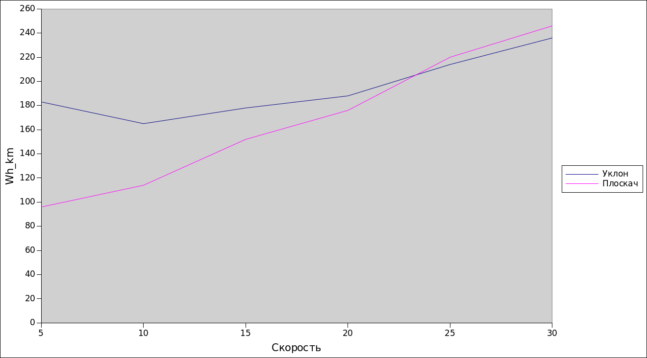

#284
[user]Vik3[/user], опять фигня получается с уклонами :)
Для плоскача берем среднюю скорость от скорости уклона при скатывании на 30км/ч. Путь 20 км.
По твоей ссылке. Заметь! По ТВОЕЙ! С неправильным конфигом мотор - диаметр колеса. Получается так:
До 18км/ч выигрывает плоскач. Дальше уклон. Но если говорить о экономии, то самый экономный - плоскач с 138Wh/km, у уклона лучшее - 163Wh/km.
Почувствуй разницу  :hello:
Данные:
https://www.ebikes.ca/tools/simulator.html?bopen=true&motor=MBPM&batt=B4814_EZ&wheel=20i&mass=120&hp=0&throt=18&motor_b=MBPM&batt_b=B4814_EZ&wheel_b=20i&mass_b=120&hp_b=0&throt_b=47.6&k=1&k_b=1&grade=3&grade_b=0&cont=cust_30_70_0.03_V&cont_b=cust_30_70_0.03_V
5.0kph   17.4kph   18.3 Wh/km   6.9 Wh/km
https://www.ebikes.ca/tools/simulator.html?bopen=true&motor=MBPM&batt=B4814_EZ&wheel=20i&mass=120&hp=0&throt=31.6&motor_b=MBPM&batt_b=B4814_EZ&wheel_b=20i&mass_b=120&hp_b=0&throt_b=54.5&k=1&k_b=1&grade=3&grade_b=0&cont=cust_30_70_0.03_V&cont_b=cust_30_70_0.03_V
10.1kph   20.0kph   16.5 Wh/km   7.6 Wh/km
https://www.ebikes.ca/tools/simulator.html?bopen=true&motor=MBPM&batt=B4814_EZ&wheel=20i&mass=120&hp=0&throt=45.5&motor_b=MBPM&batt_b=B4814_EZ&wheel_b=20i&mass_b=120&hp_b=0&throt_b=61.5&k=1&k_b=1&grade=3&grade_b=0&cont=cust_30_70_0.03_V&cont_b=cust_30_70_0.03_V
15.0kph   22.5kph   17.8 Wh/km   8.4 Wh/km
https://www.ebikes.ca/tools/simulator.html?bopen=true&motor=MBPM&batt=B4814_EZ&wheel=20i&mass=120&hp=0&throt=59.5&motor_b=MBPM&batt_b=B4814_EZ&wheel_b=20i&mass_b=120&hp_b=0&throt_b=68.5&k=1&k_b=1&grade=3&grade_b=0&cont=cust_30_70_0.03_V&cont_b=cust_30_70_0.03_V
20.0kph   24.9kph   18.8 Wh/km   9.8 Wh/km
https://www.ebikes.ca/tools/simulator.html?bopen=true&motor=MBPM&batt=B4814_EZ&wheel=20i&mass=120&hp=0&throt=74.6&motor_b=MBPM&batt_b=B4814_EZ&wheel_b=20i&mass_b=120&hp_b=0&throt_b=76&k=1&k_b=1&grade=3&grade_b=0&cont=cust_30_70_0.03_V&cont_b=cust_30_70_0.03_V
24.9kph   27.4kph   21.4 Wh/km   11.2 Wh/km
https://www.ebikes.ca/tools/simulator.html?bopen=true&motor=MBPM&batt=B4814_EZ&wheel=20i&mass=120&hp=0&throt=90.5&motor_b=MBPM&batt_b=B4814_EZ&wheel_b=20i&mass_b=120&hp_b=0&throt_b=83.5&k=1&k_b=1&grade=3&grade_b=0&cont=cust_30_70_0.03_V&cont_b=cust_30_70_0.03_V
30.0kph   30.0kph   23.6 Wh/km   12.3 Wh/km

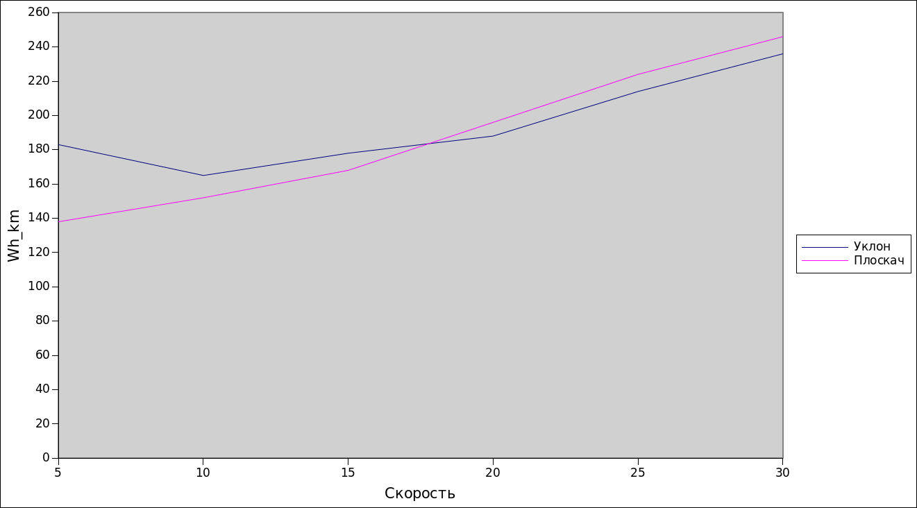

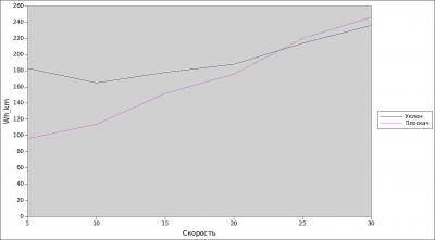

Dmitry__
#286
Цитата: Dmitry__ от 12 Май 2019 в 16:18PS:
Так, чота я среднее не то насчитал
Попытка 2 :)
Среднее время в пути, Дорога 20 км. Все стало еще лучше.
[b-b]95 Wh/km vs 163 Wh/km[/b-b]. Ездите дети плоскачами :)
Данные:
https://www.ebikes.ca/tools/simulator.html?bopen=true&motor=MBPM&batt=B4814_EZ&wheel=20i&mass=120&hp=0&throt=18&motor_b=MBPM&batt_b=B4814_EZ&wheel_b=20i&mass_b=120&hp_b=0&throt_b=24.3&k=1&k_b=1&grade=3&grade_b=0&cont=cust_30_70_0.03_V&cont_b=cust_30_70_0.03_V
5.0kph   8.5kph  18.3 Wh/km   4.8 Wh/km
https://www.ebikes.ca/tools/simulator.html?bopen=true&motor=MBPM&batt=B4814_EZ&wheel=20i&mass=120&hp=0&throt=31.6&motor_b=MBPM&batt_b=B4814_EZ&wheel_b=20i&mass_b=120&hp_b=0&throt_b=41&k=1&k_b=1&grade=3&grade_b=0&cont=cust_30_70_0.03_V&cont_b=cust_30_70_0.03_V
10.1kph   15kph   16.5 Wh/km   5.7 Wh/km
https://www.ebikes.ca/tools/simulator.html?bopen=true&motor=MBPM&batt=B4814_EZ&wheel=20i&mass=120&hp=0&throt=45.5&motor_b=MBPM&batt_b=B4814_EZ&wheel_b=20i&mass_b=120&hp_b=0&throt_b=54.5&k=1&k_b=1&grade=3&grade_b=0&cont=cust_30_70_0.03_V&cont_b=cust_30_70_0.03_V
15.0kph   20kph   17.8 Wh/km   7.6 Wh/km
https://www.ebikes.ca/tools/simulator.html?bopen=true&motor=MBPM&batt=B4814_EZ&wheel=20i&mass=120&hp=0&throt=59.5&motor_b=MBPM&batt_b=B4814_EZ&wheel_b=20i&mass_b=120&hp_b=0&throt_b=65.6&k=1&k_b=1&grade=3&grade_b=0&cont=cust_30_70_0.03_V&cont_b=cust_30_70_0.03_V
20.0kph   24kph   18.8 Wh/km   8.8 Wh/km
https://www.ebikes.ca/tools/simulator.html?bopen=true&motor=MBPM&batt=B4814_EZ&wheel=20i&mass=120&hp=0&throt=74.6&motor_b=MBPM&batt_b=B4814_EZ&wheel_b=20i&mass_b=120&hp_b=0&throt_b=75.5&k=1&k_b=1&grade=3&grade_b=0&cont=cust_30_70_0.03_V&cont_b=cust_30_70_0.03_V
24.9kph   27.3kph   21.4 Wh/km   11.0 Wh/km
