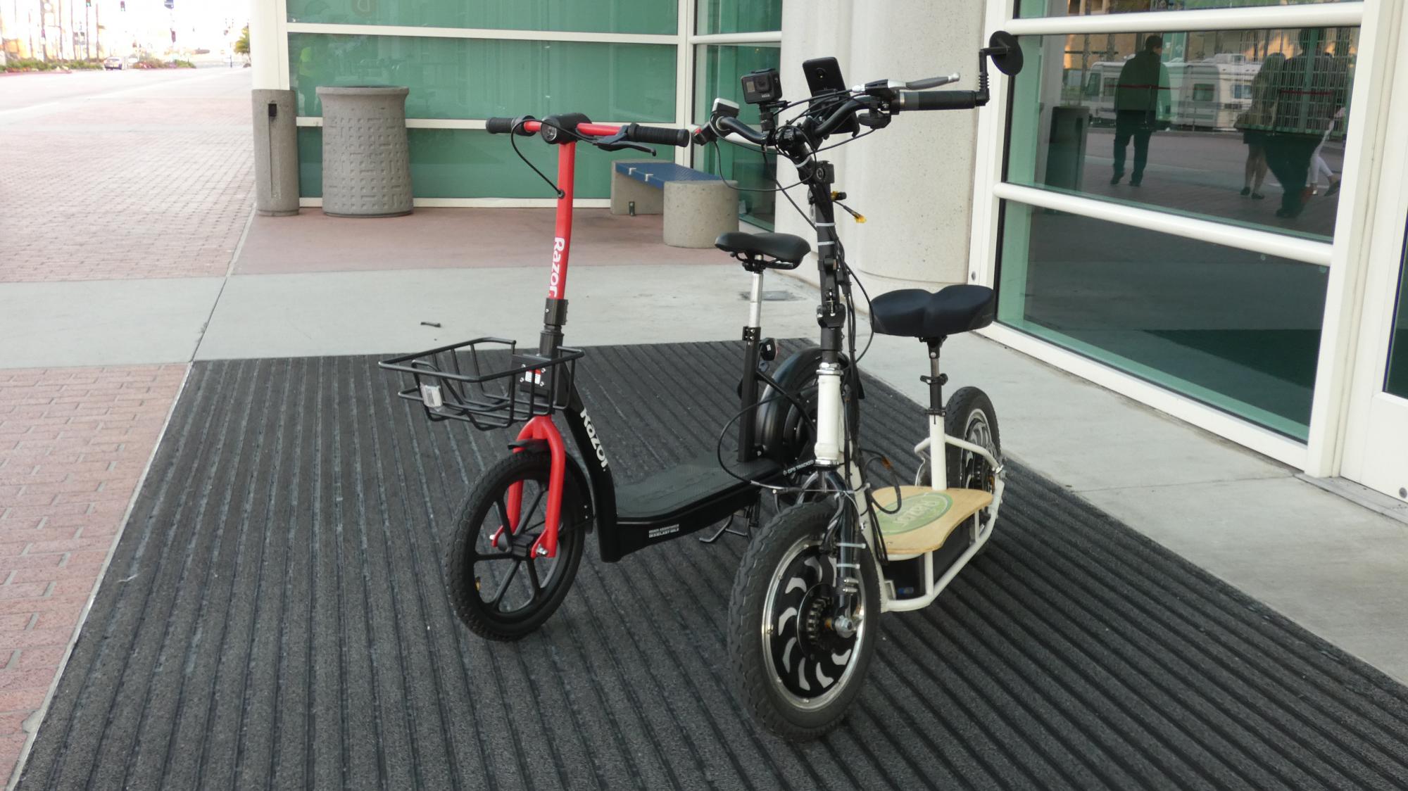

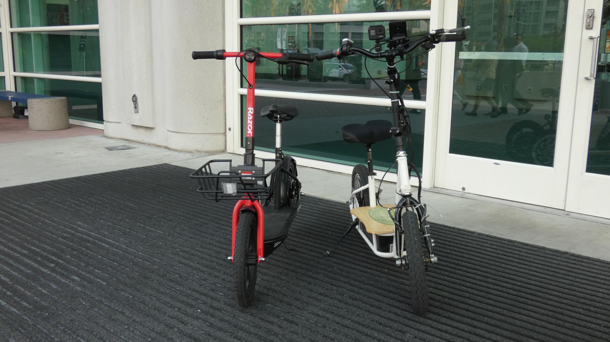

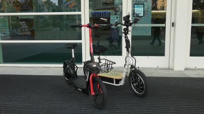

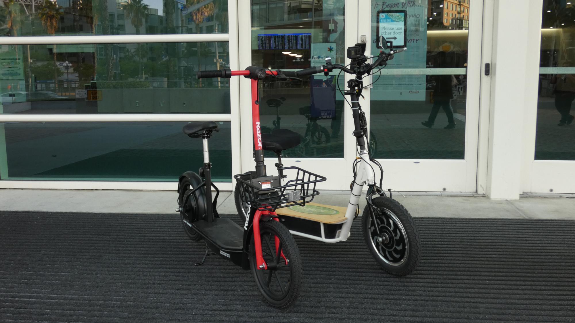

Три месяца назад я писал, как я вообще вышел на этого донора от Рэйзора: https://electrotransport.ru/index.php?msg=1545873
И вот они встретились, источник идеи и воплощенная идея:
:hello: :hello: :hello:

Да уж, я присел на этот прокатный самокат - ну и дуб! Хоть и мой нульподвес, но седло с подпружиненным штырем, хорошие шины, и солидный вес делают его по комфорту Харлеем по сравнению с этим! А благодаря свинцу, дека в два раза более вместительная.
Правда, все, что осталось от оригинала - белая рама и бамбуковая доска. ;-D

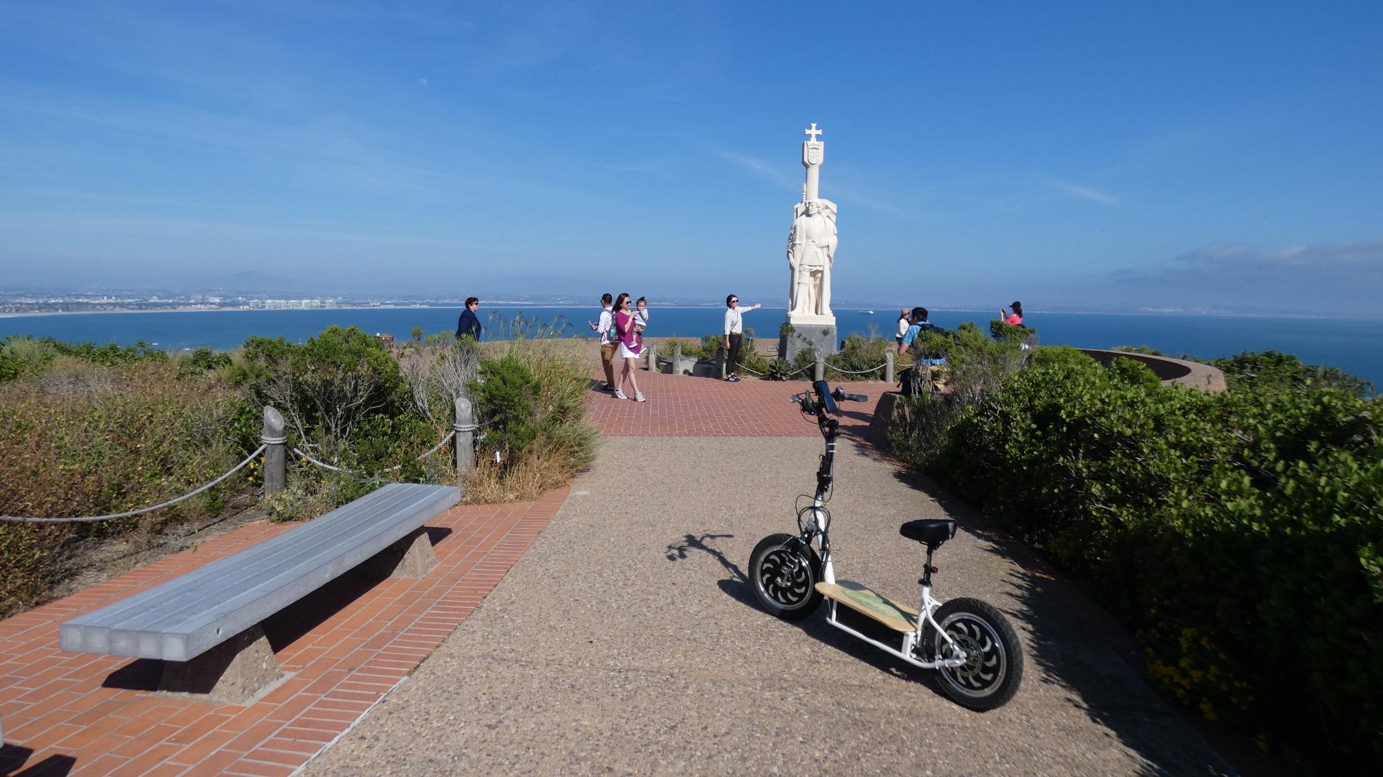

Решил сгонять на Cabrillo National Monument (https://en.wikipedia.org/wiki/Cabrillo_National_Monument). Он расположен на холме, поднимающимся на высоту 110м над океаном, с которого открываются офигенные виды.

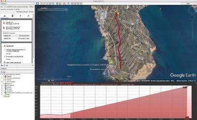

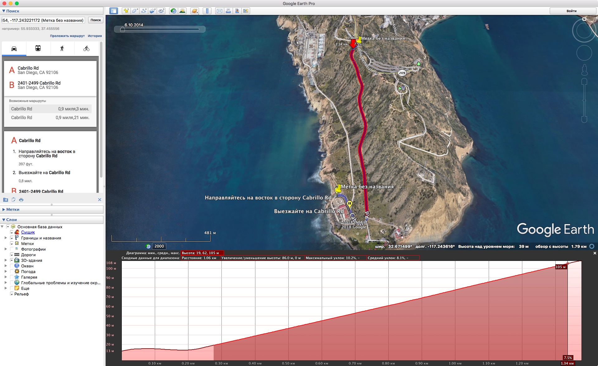

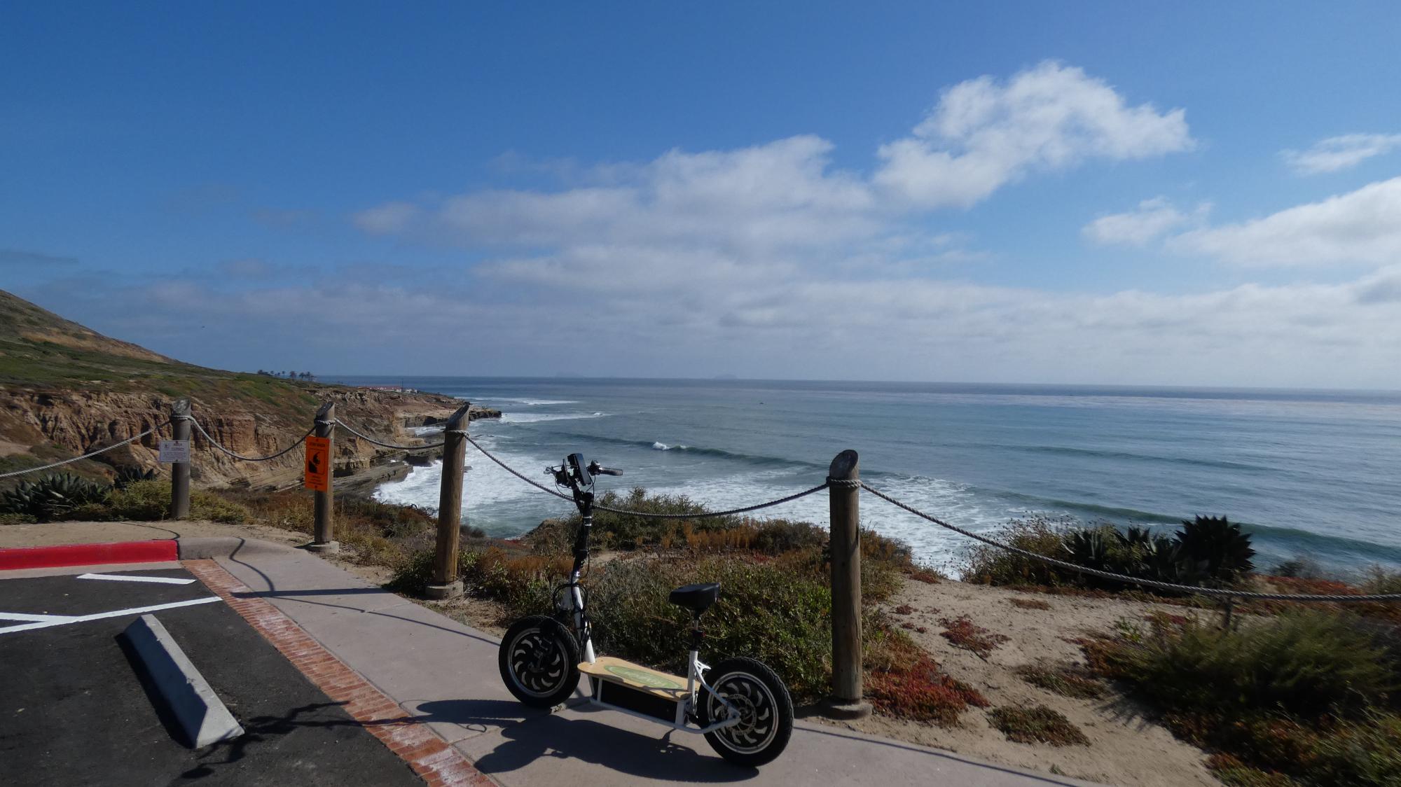

Заехав на холм, решил спуститься по дороге вниз к океану, которая показалась мне довольно крутой - но Гугл Земля говорит, что это всего лишь 8% (Лошара: "Фи!"):

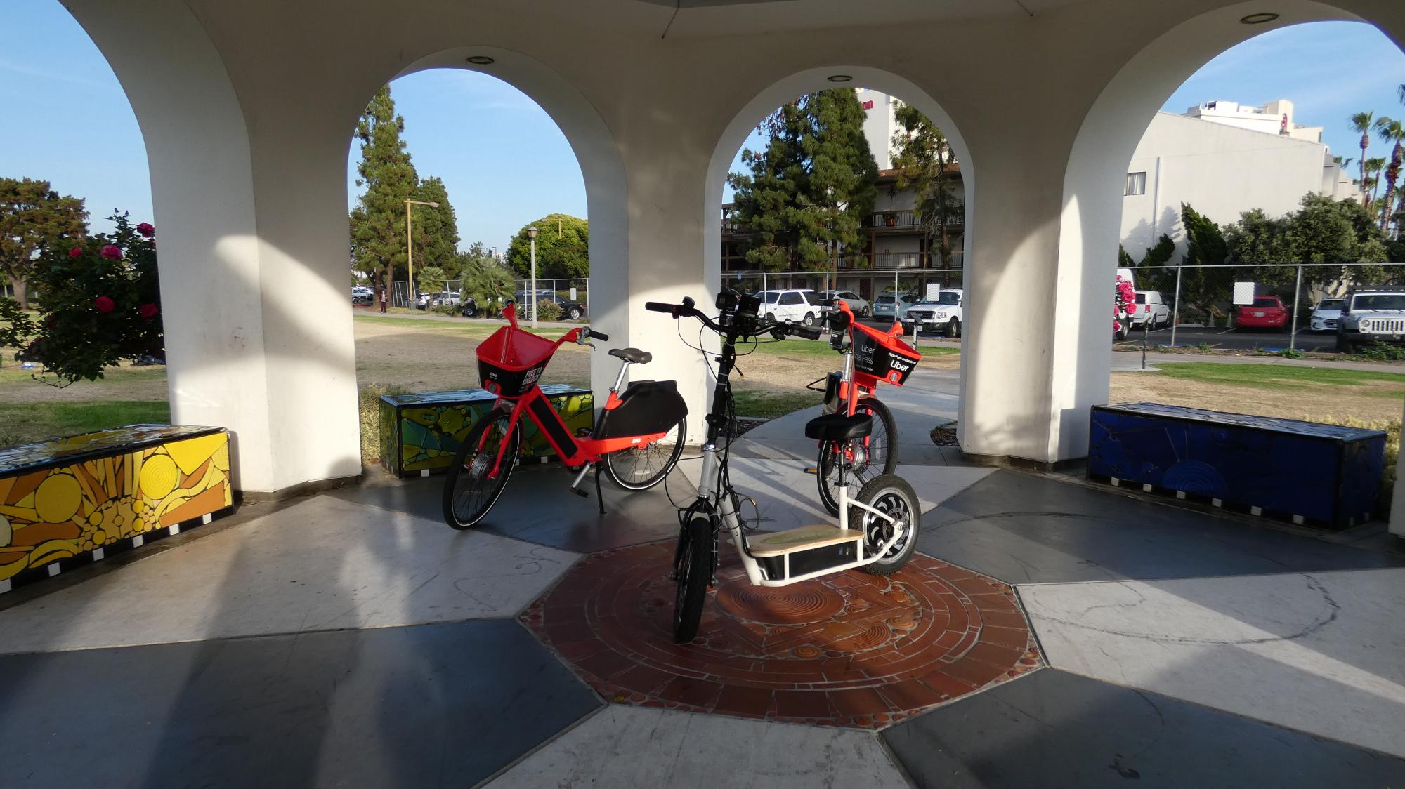

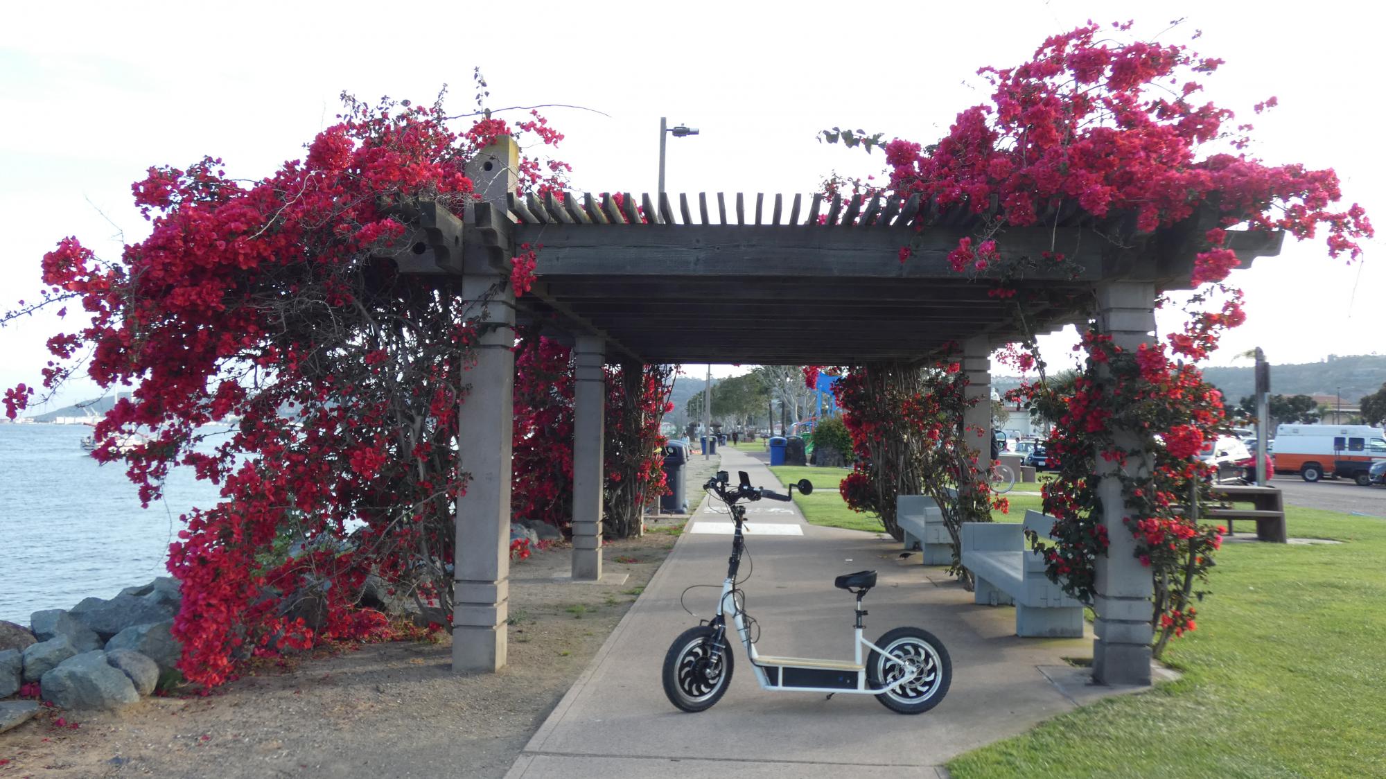

В беседке уже стоят наготове прокатные электровелы:
Прокатных самокатов здесь вообще уймища. А вот частного самоката не встречал еще ни разу, хотя накатал по Сан-Диего уже, поди, тысячу км.

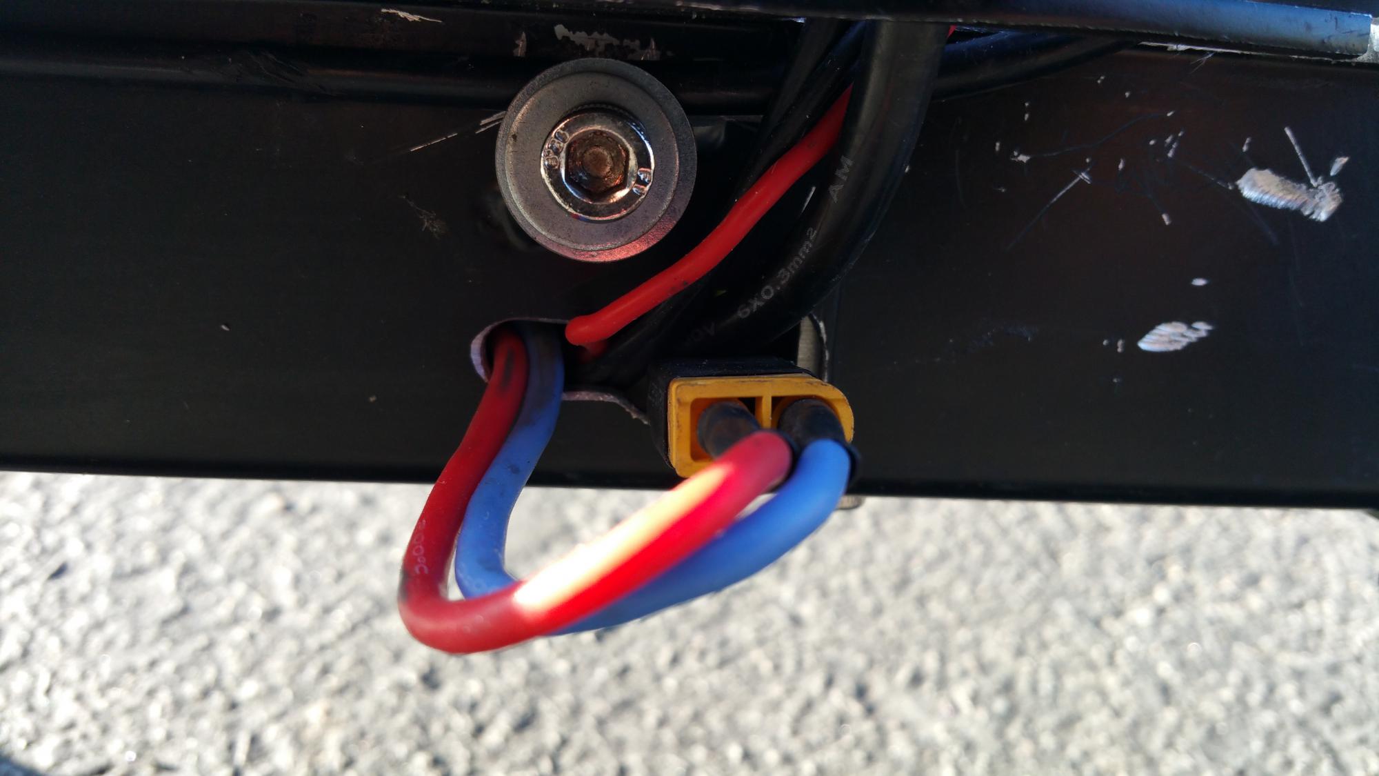

Хочу в ближайшем будущем поставить доп. батарею на миник. Как бы правильно развести батареи чтобы кататься сначала на основной, а для возвращения домой подключить вторую батарею?
Я просто вытащил коннекторы от батареи и контроллера наружу в расширенную боковую дырку (боковушки выкинул нафиг), и подключаю батареи, как мне вздумается (по очереди или параллельно).
См. https://electrotransport.ru/index.php?topic=46979.msg1561923#msg1561923

Хочется как то облагородить переключение и чтобы ничего не торчало. Доп. Батарею повешу на руль типа как у Найнбот ES2
Дневник электросамоката Мини4 https://electrotransport.ru/index.php?topic=47902.198#topmsg   Самокат продается. Не могу ездить на нем   после моноколеса.
Чайнег
Это да, конечно. У меня пока нет устоявшегося варианта, где будет перманентно находиться доп. батарея (хочу сделать багажник над задним колесом), поэтому все "на коленке". На Минике я вообще полтора месяца не катался - его расчлененка так и валяется в пластиковом ящике, после того, как потек припой в фазных проводах в МК и он перестал работать. Пока занимаюсь Лошарой. Миник совершенно бесполезен в горах. Да даже на холмах Сан-Диего он бесполезен - только палить мотор. Этот 20-процентный подъем он вообще не возьмет:

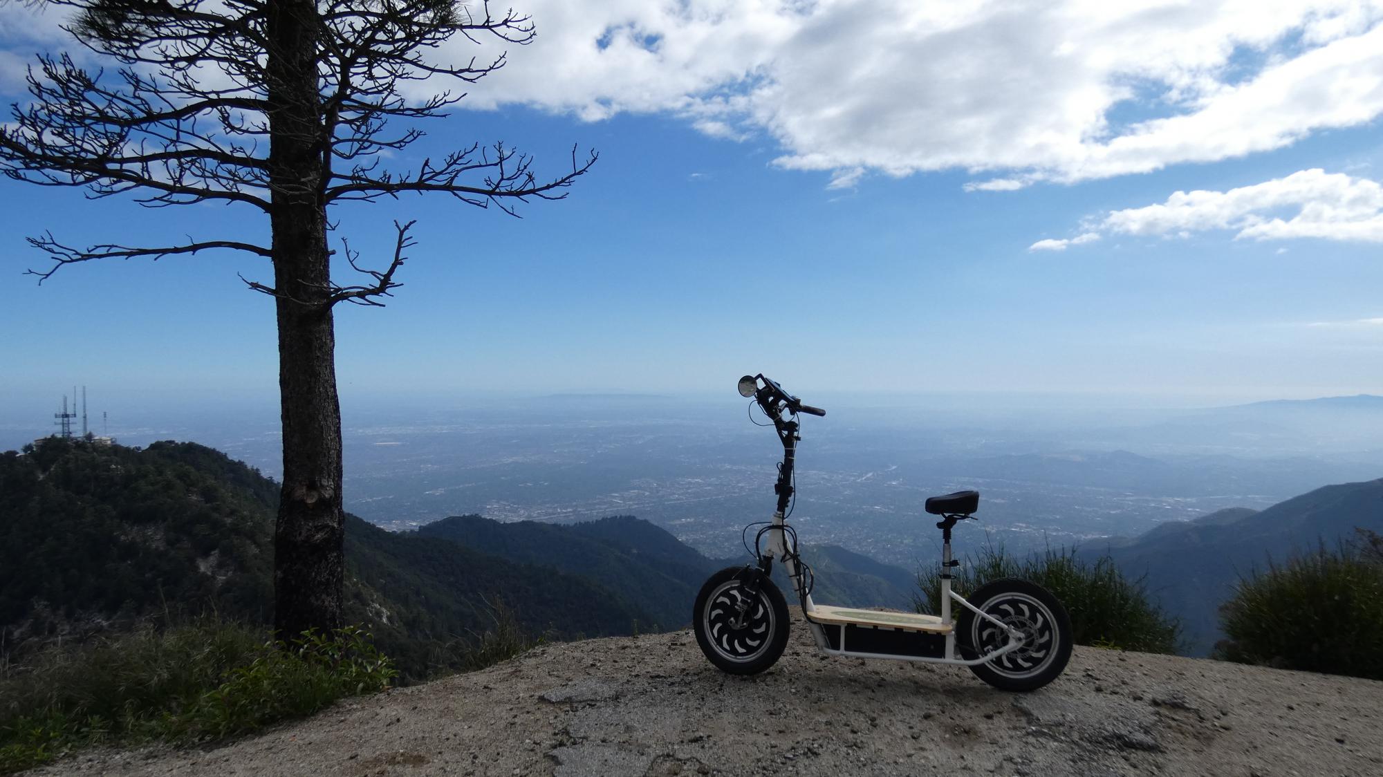

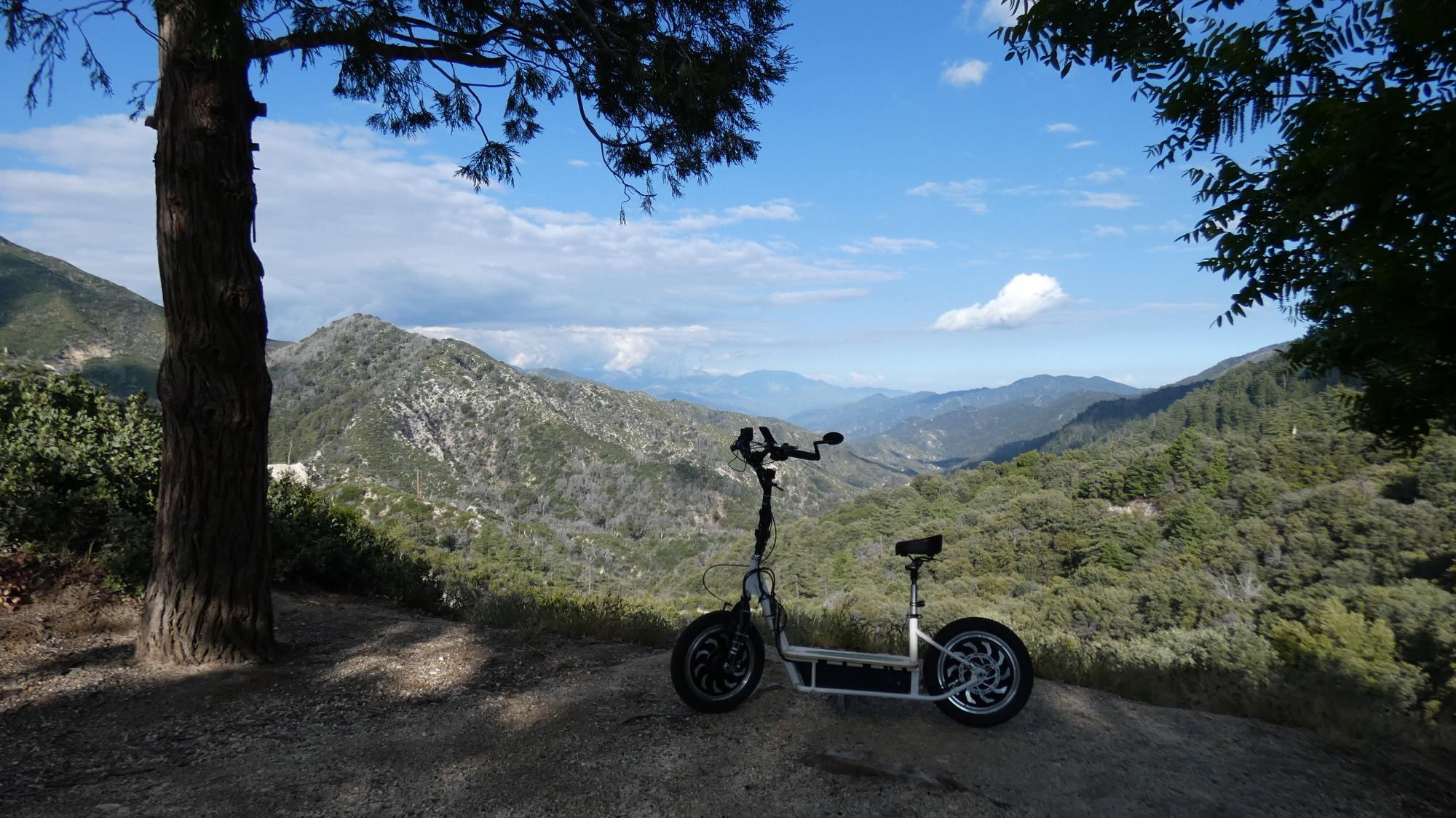

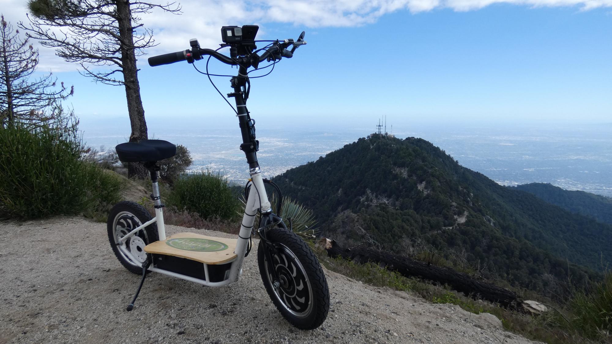

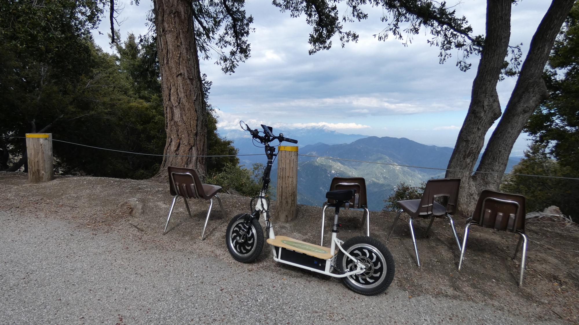

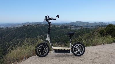

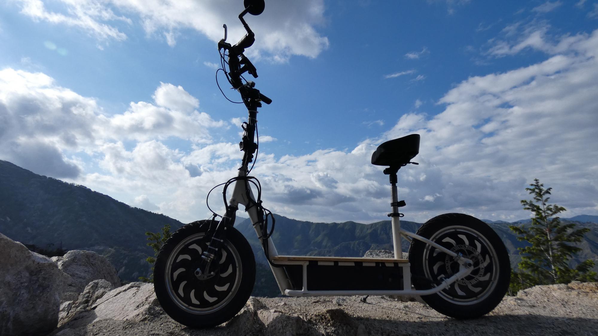

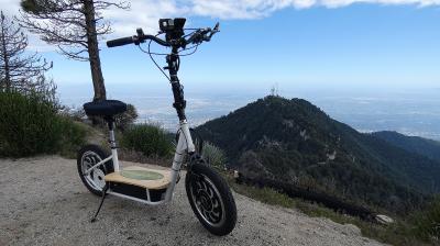

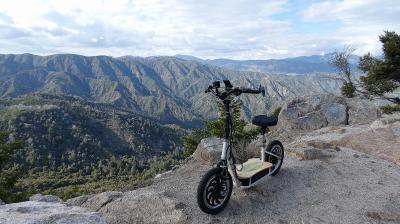

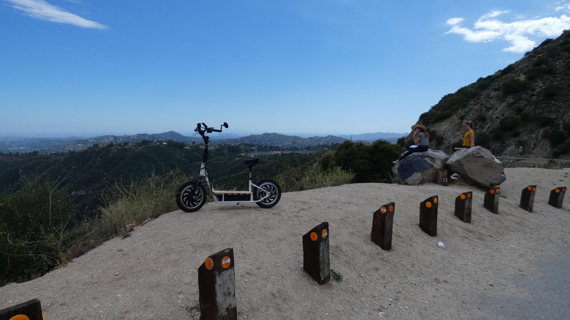

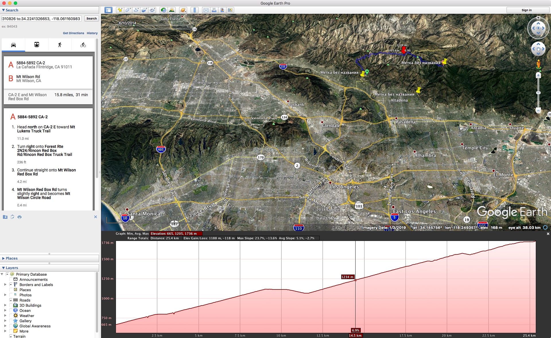

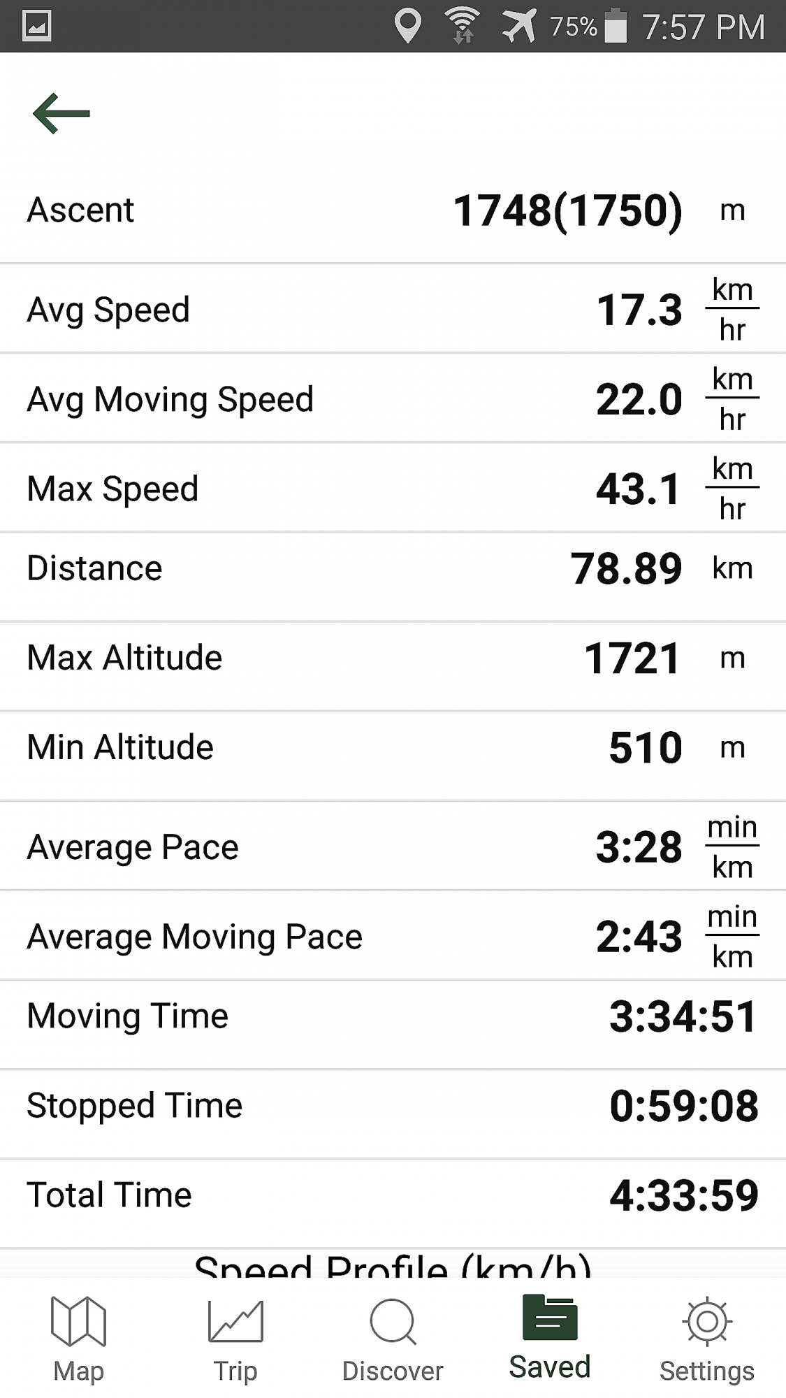

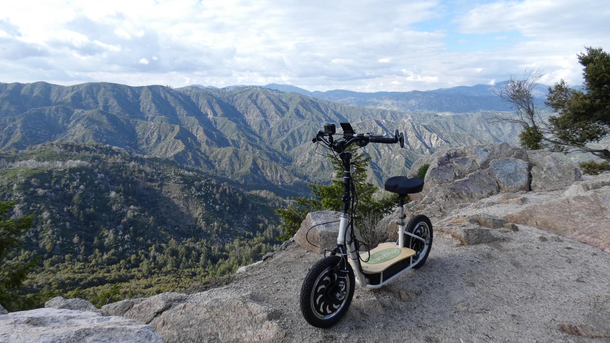

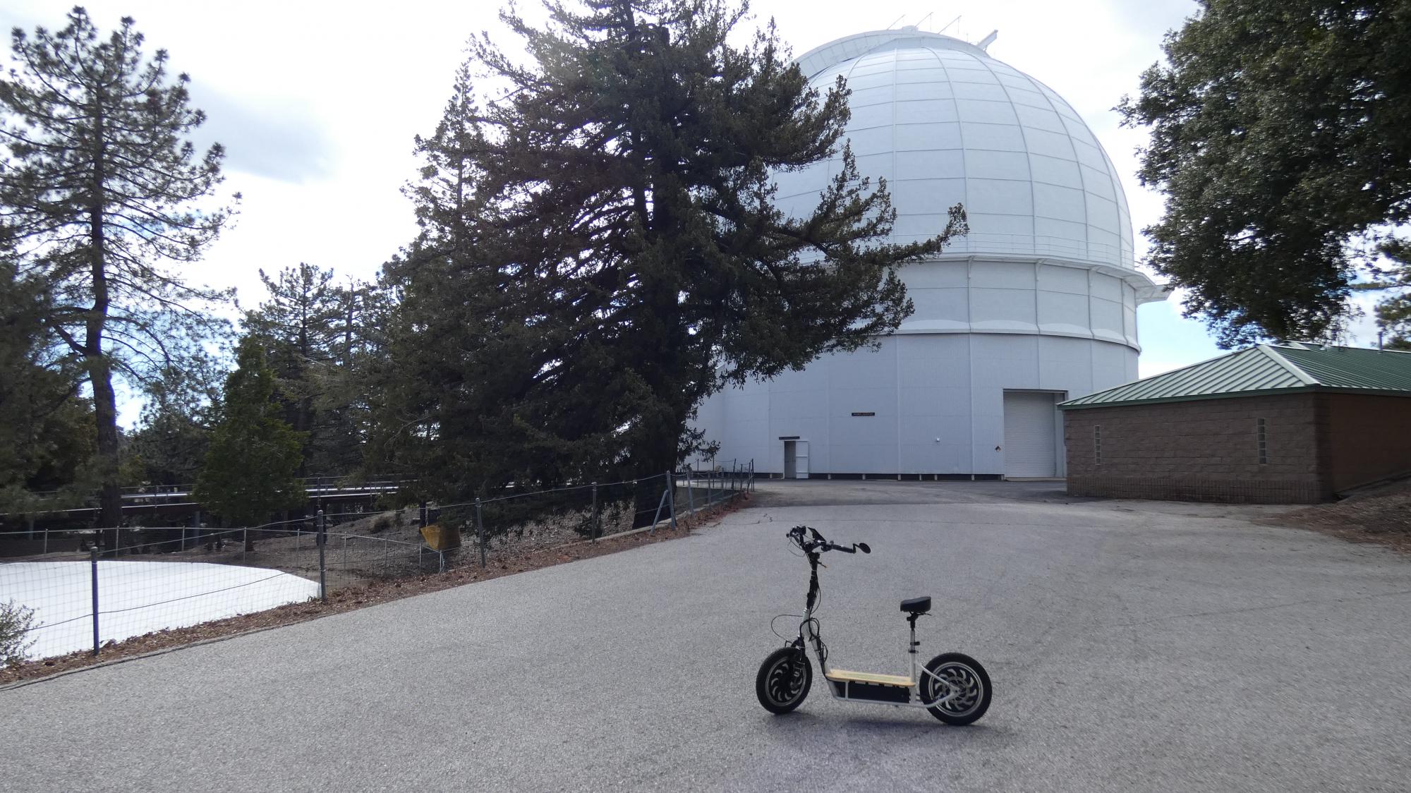

Ну что, я сделал ЭТО - покорил свой первый ВЕРТИКАЛЬНЫЙ КИЛОМЕТР!!! Теперь я знаю, что Лошара - удача. Он полностью решает все задачи, которые я хотел от него - забирается в уклон любой крутизны, и забирается в Зе Горы - т.е. способен за один присест набрать километр и более высоты. Уряяяяяяяяяя! :dance: :dance: :dance: :dance: :dance: :dance: :dance:
Для первого теста я выбрал дорогу на Маунт Вилсон - горе к северу от Лос-Анжелеса, на вершине которой находится астрономическая обсерватория с 2.5-метровым телескопом. Высота горы - 1740м, но я решил, что для первого осторожного теста и немного более километра хватит, поэтому запарковал машину примерно на одной трети высоты. Вот мой маршрут:
from:34.2303787608, -118.181310826 to:34.2241326653, -118.061160983
Общий набор высоты 1188м, средний уклон 5.1%. Уклон очень равномерный, вариации небольшие, хотя есть один участок длиной в километр с отрицательным уклоном - он же положительный на обратном пути.
В начальной точке:
Видны небоскребы даунтауна. Девчонки-художницы с интересом рассматривали диковинный пепелац - "может, мне для курсовой работы нарисовать портрет Лошары?" -
Ну, я просто втопил тапку в пол и так и несся наверх на максимальной скорости. Лошара в такой подъем прет на такой же скорости, как и на равнине (32км/ч) - т.е. его ограничивают только обороты мотора, а тяги предостаточно. Набор высоты контролировал по барометрическому высотомеру, тут я остановился после первых 500м высоты пощупать моторы и батареи. Моя машина осталась далеко внизу - слева, где дорогу загораживает склон:

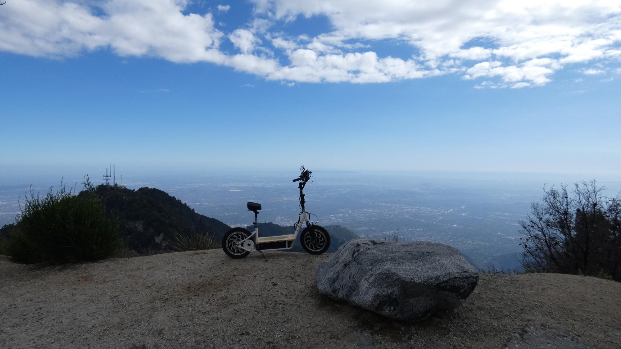

И вот заветная цифра - километр высоты!
Лошара на высоте 1700м над Лос-Анжелесом и его многочисленными пригородами:
Подъем занял минут 50. Моторы и батареи - чуть теплые, это и есть установившаяся температура. Так что Лошара может набирать любую высоту и не перегреваться! - только наращивай батарею и едь выше и дальше! 25км расстояния, 1200м общего набора высоты, расход 30А-ч батареи - от 54.6В до 47.2В.

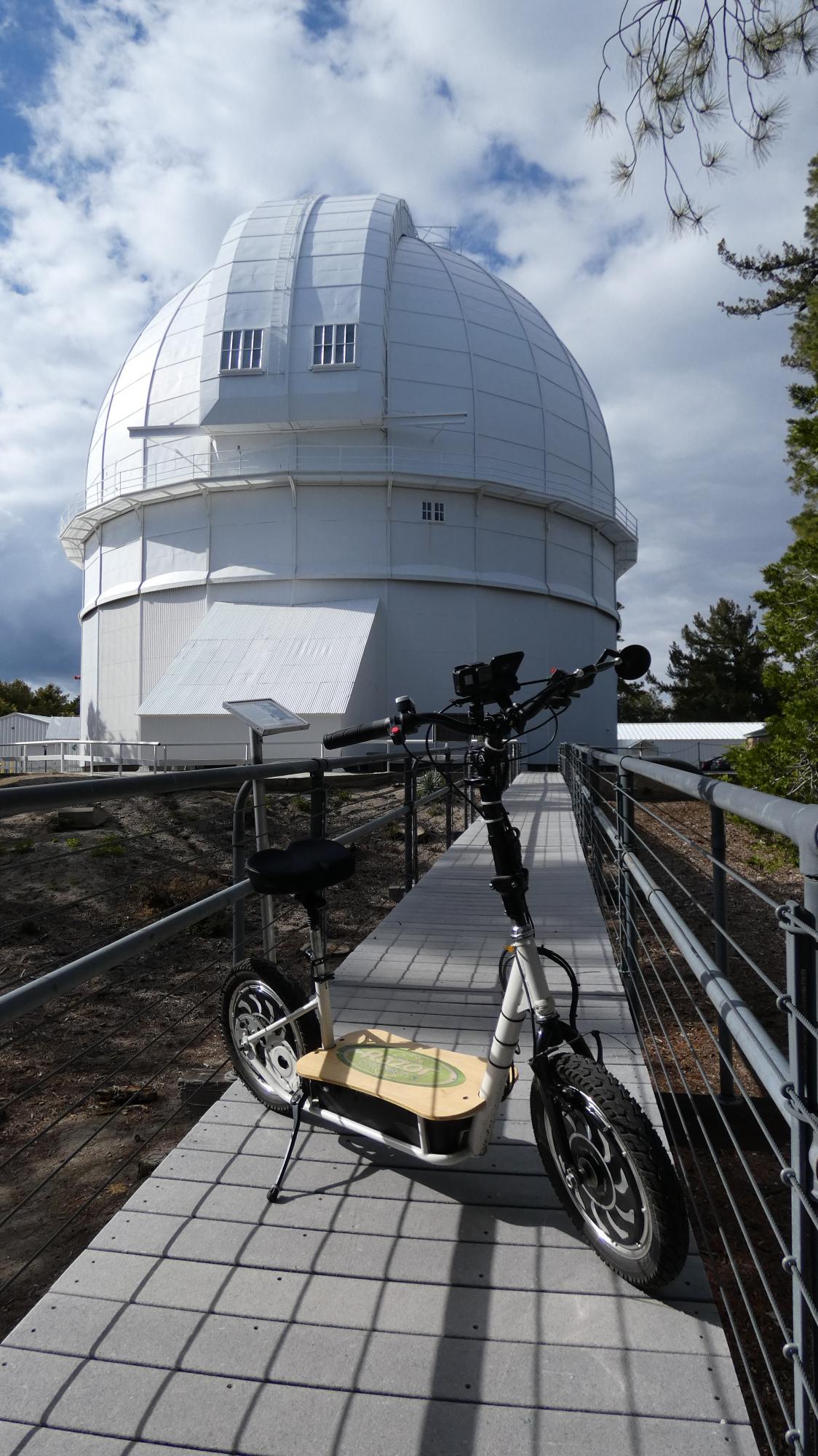

Пошел смотреть обсерваторию. Это - 45-метровый солнечный телескоп (я так понимаю, что 45м - фокусное расстояние):
А вот и главный монстр - 2.5-метровый телескоп (диаметр зеркала), построенный в начале прошлого века:

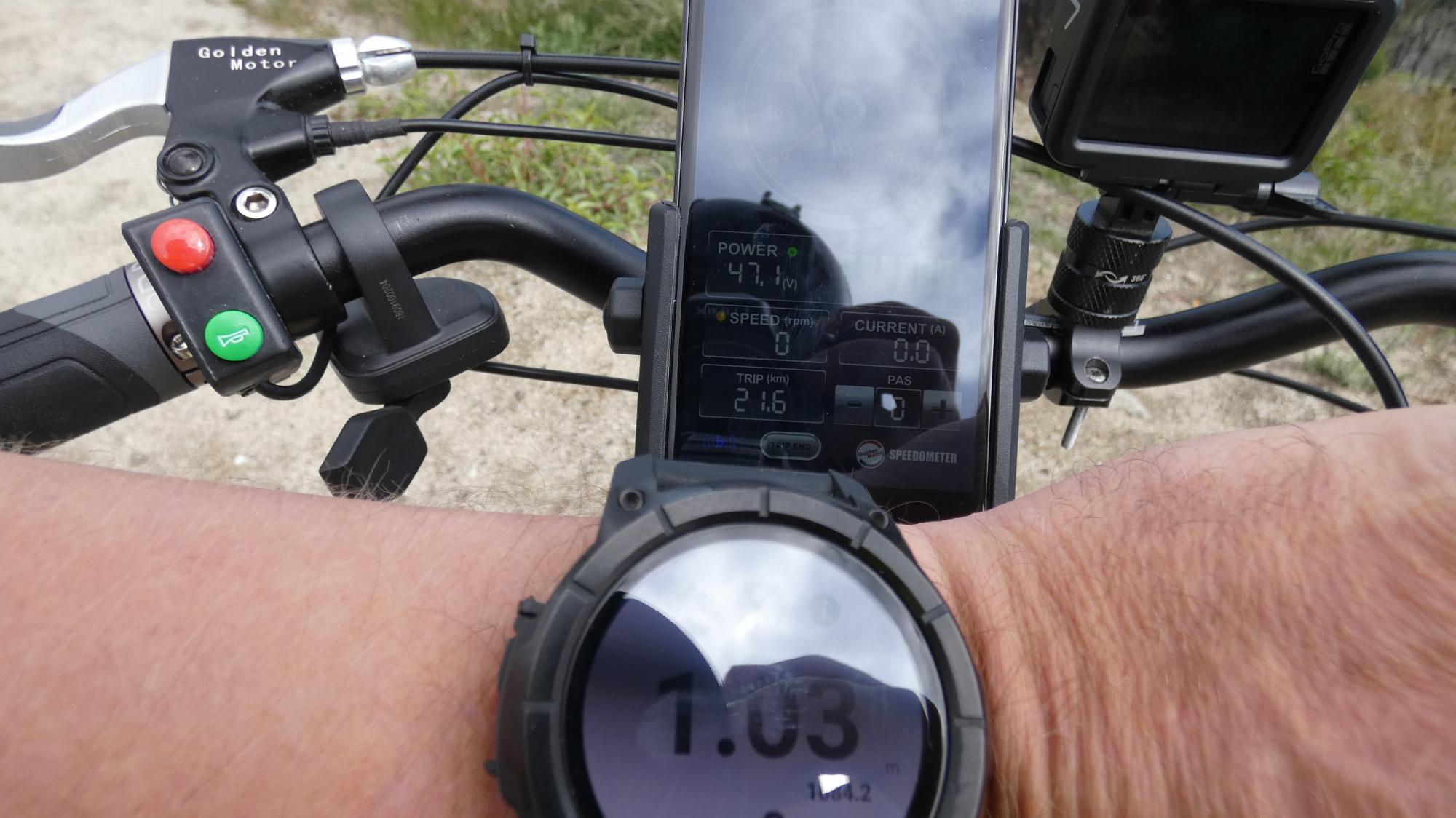

Спускаться вниз целый час на халяву, 25км катиться с ветерком вниз (30км/ч) было очень прикольно. Тут еще раз я убедился в правильности выбора - ДД рулит! За счет сопротивления ДД движению, на уклонах около 5-6% можно тормозом не пользоваться вообще, скорость устаканивается комфортная. Просто сидишь и наслаждаешься видами в полной тишине... кайфец еще тот!
Причем я заметил, что даже не тормозя рекупом, напряжение на батарее помаленьку растет (и это не от отдыха батареи) - выехал с вершины с 46.8В, а после километра потери высоты без рекупа напряжение выросло до 47.8В! Значит, действительно, происходит выпрямление фазного напряжения диодами контроллера, и батарея чуууууть-чуть, но подзаряжается.
Еще мне было интересно выкатать батарею в ноль, и посмотреть, смогу ли я ее перезапустить рекупом. Поэтому от парковки я начал утюжить дорогу вверх-вниз. Так я и набрал в сумме 1750м высоты и 79км пробега:
Порог отключения я выставил на обоих моторах на 40В, потому что у меня две параллельные батареи, одна с БМС с порогом 37В, другая 40В. Так я обнаружил еще одну прелесть контроллера Мэджик Пая - при приближении к порогу мотор постепенно замедляется, а не резко отрубается, как на Минике, - это дает кучу "последних китайских предупреждений", чтобы принять меры. Наконец, помучив моторы с просадкой до 40.0В, они наконец-то отрубились (батарея подскочила до 40.7В, но моторы не реагировали на газ, и рекуп не работал вообще). Но связь со смартфоном по блютусу по-прежнему была, поэтому я просто в приложении поставил порог на 37В и - о чудо! - моторы ожили и даже стали весьма шустрыми, и заработал рекуп - а это значит, что если у меня разрядится батарея на подъеме до 40В, я всегда могу моторы таким образом оживить, и повернуть назад, и доехать вниз, и даже набрать немного напряжения рекупом (если уклон больше 5%).
