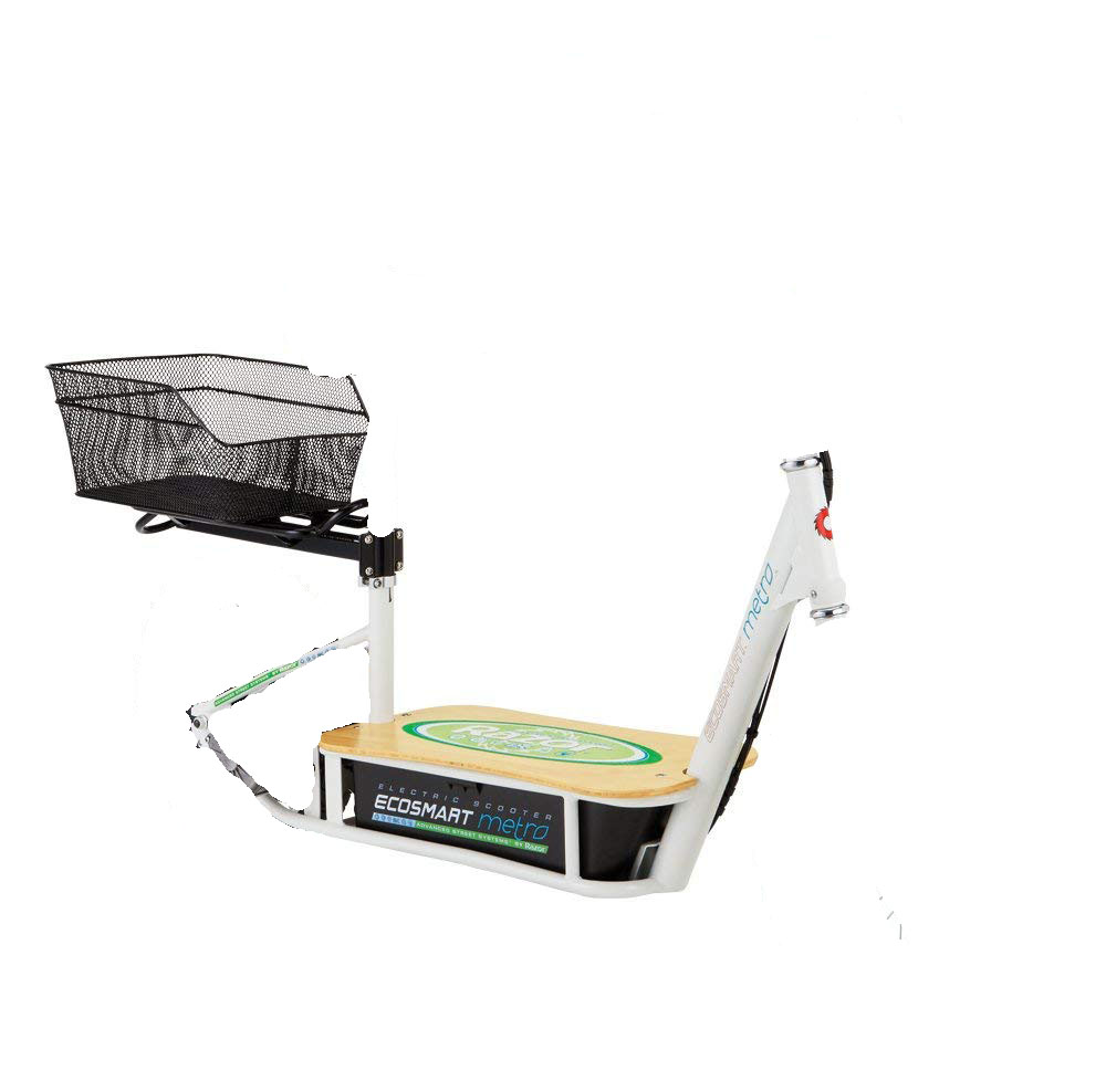

Вот что я купил за 400 долларов:
И вот что от него осталось:
(руль тоже буду выкидывать, менять на складной; вилку меняю завтра; шины буду менять - они в стоке были горбатые)
Т.е. если бы я мог бы думать хоть на шаг вперед, я бы мог просто купить юзанный такой самокат по дешевке, думаю, за менее 100 долларов можно найти какой-нибудь перегоревший или со сдохшим свинцом. Так что если кто думает об этом доноре, учитесь на моих глупых ошибках...
