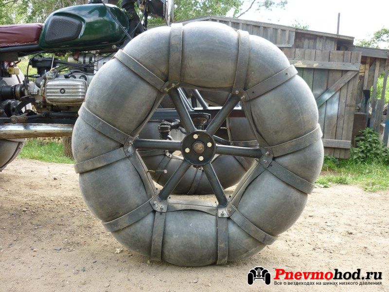

Двигатель надо крепить на транце, а на колеса делать передачу ремнем или цепью. Тут и вопросы герметизации отпадают и редукцию проще подобрать

Да не,скорее канитель.Я ездил на дачу,думал сфоткаю,с ковидом один сдал совсем.Риб у него питерский и Тохатсу как у меня был,я перепродать брал помню его.Главное колёса,и ни одни не подходят,любые топнут в песке практически или  скользить начинают проворачиваясь на траве-самодел нужен.На 40 стандартная труба это вес,а нужны ноги со старых гладильных досок,с помоек,вот та трубка для надувухи самое то.Мотор с вентилятора  лодку тащит вообще свободно,и всего делов дрель ручная нужна советская,2х скоростная,14мм у ней под ручку шестигранник,на него одеваешь головку,на неё варишь самую маленькую шестерню со Спутника,3 скорости у которого. от педальной шестерни болгаркой отрезаешь педальный шатун.под клин оставляешь.Блины диска я ему делал с гетинакса 4мм,он на 8 сменил лет 5 назад,сам уже,лобзиком пилил.Камеры обычные с Муравья мотороллера,и ленты с ремня безопасности,ни разу он камеры не прокалывал,типа таких,видео есть полно.и фторопласт,сальники гемор и подшипники.

[user]slav[/user], лучше как предложил [user]Surf_el[/user],  исключить мотор-колесо. Проработать вариант с движком-движками наверху и привод на колёса. Лучший вариант. Пусть немного сложнее в исполнении. Зато будет работать долго и без проблем. :-)
