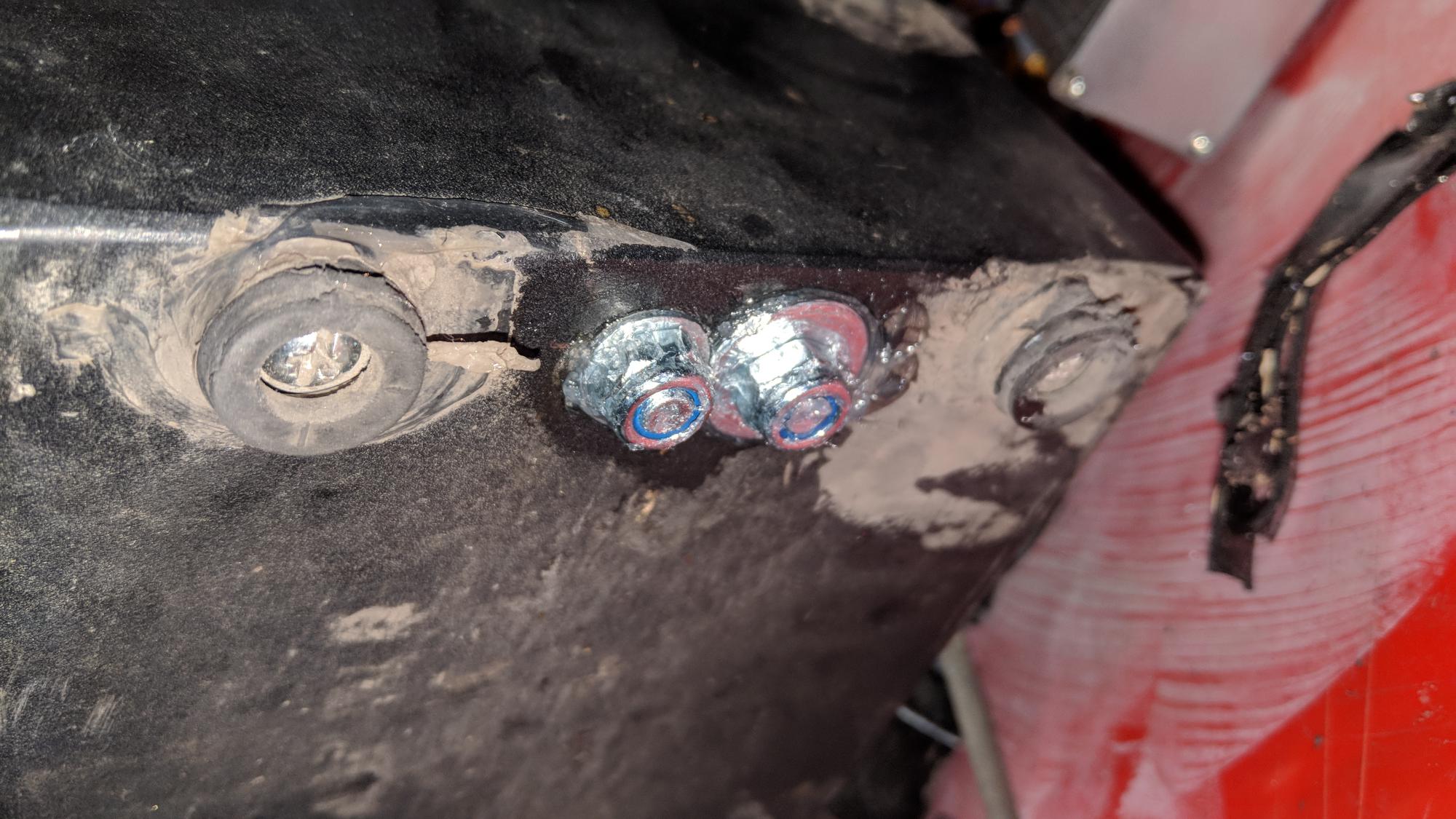

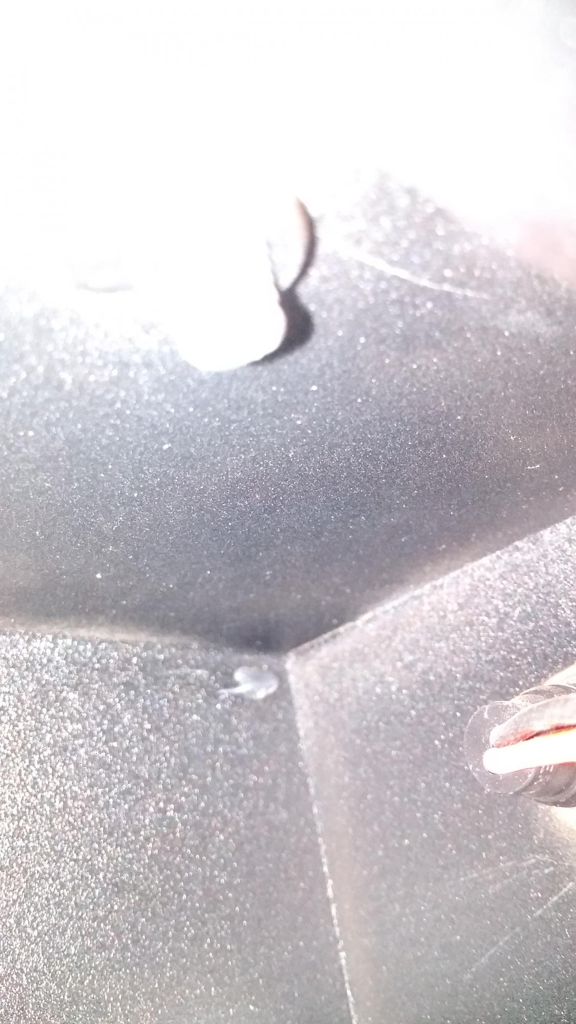

Главное точно определить природу люфта в каком именно узле. 1 и самое частоте рулевая стойка и железяка ( труба с резьбой) вокруг которой затягивается хомут. 2 труба с резьбой в точке сварки к пластине с амортами. 3 Площадка под креплением гуся.

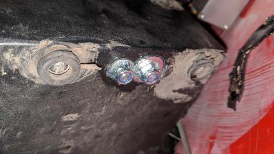

Фотать нечего. Все как в клипе про трещины в мангале. С прокладкой в виде 3мм платины не получится. Буду вырезать и ставить новую. Добро пожаловать в колхоз)

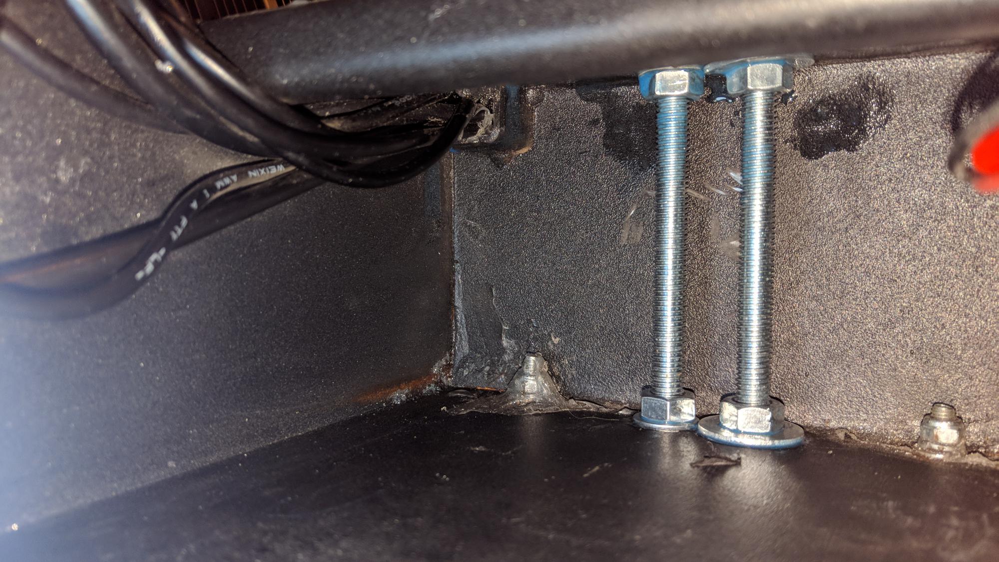

у кого нет трещин, как быть ? делать проставку и снизу крепить под гусем ?
Да с внутренней стороны деки.

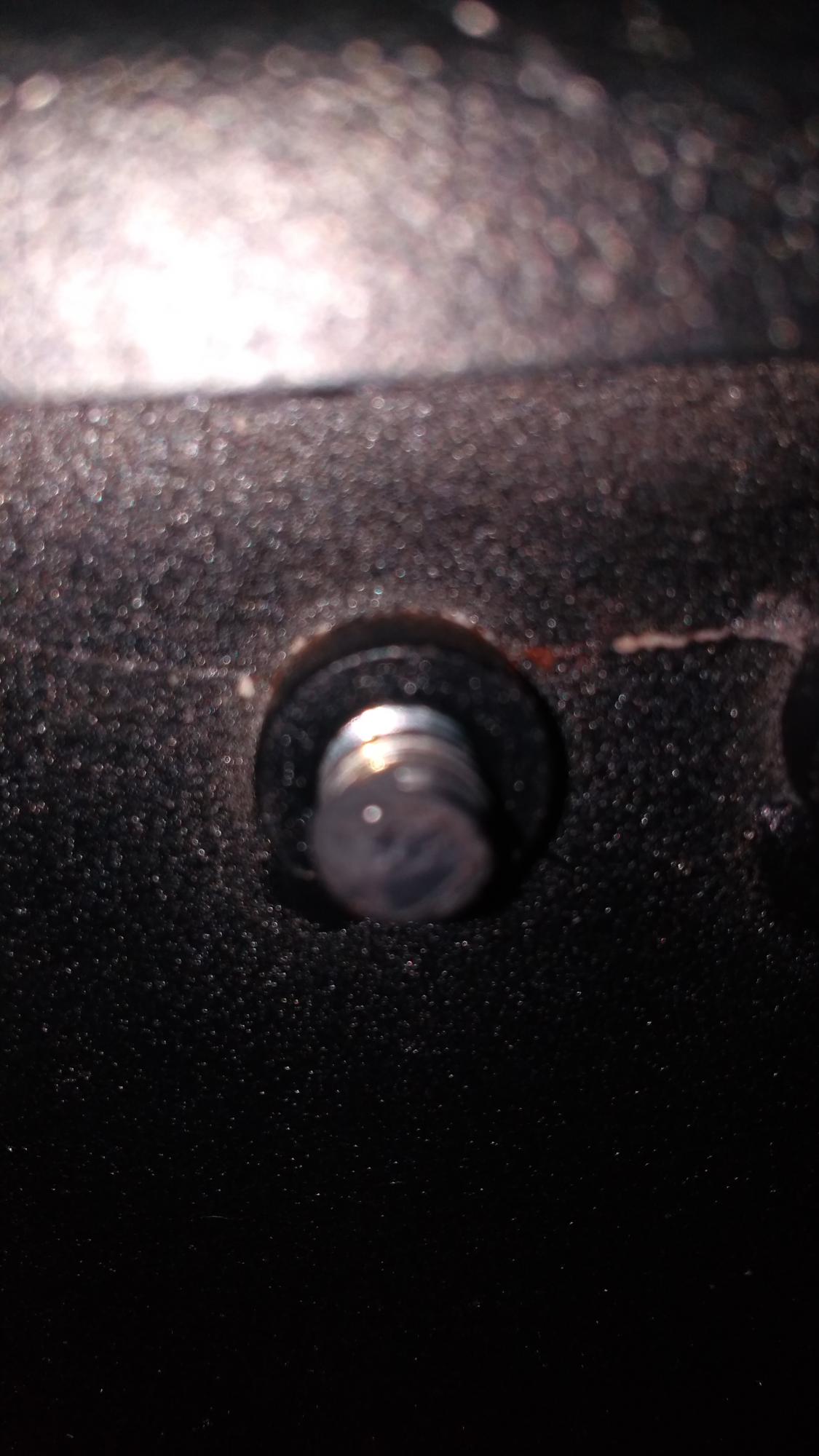

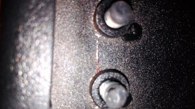

Вот у себя фотал только сейчас увидел трещины только начали появляться.

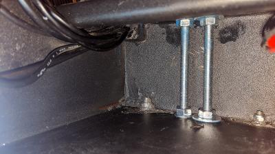

Цитата: STEpan10 от 22 Авг. 2019 в 10:36у кого нет трещин, как быть ? делать проставку и снизу крепить под гусем ?
Я сделал вот так, распределив нагрузку на две штатные плоскости. Болты М8*110. Передние Приваренные гайки выбить ловким движением, остатки неровности от сварки убрал дремелем. Затяжка гаек на нижней плоскости таким образом чтобы не было преднатяга. на фото кажется что дно тянется, но это оптическое искажение, полик ровный )

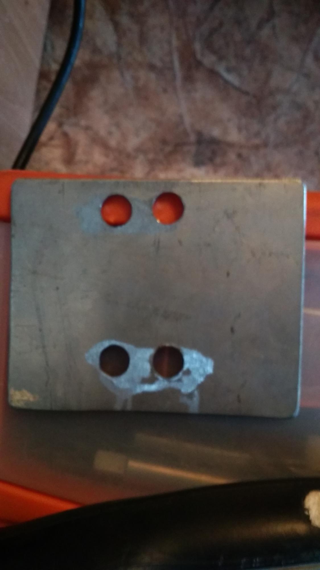

Усиливать болты которые ближе к переднему колесу нет смыслата там загиб металла ребро довольно жесткое. А вот другие два как раз слабое место от них все беды. Мое мнение доделка пустая. А я сегодня съездил на металлопомойку прикупил пластину из нержавейки 4мм. Если успею завтра обработаю просверлю дырки и поставлю.

Цитата: Алексей Иванов от 23 Авг. 2019 в 19:54А вот другие два как раз слабое место от них все беды. Мое мнение доделка пустая.
Посмотрим. Мне кажется основная проблема что болтики открутились ОЧЕНЬ легко. Супер легко. Малейшая болтанка и будут трещины

Вот она "рыба моей мечты" осталось немного подшарошить отверстия чтобы через заклодные точнее приваренные изнутри гайки зашла.
