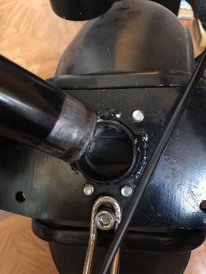

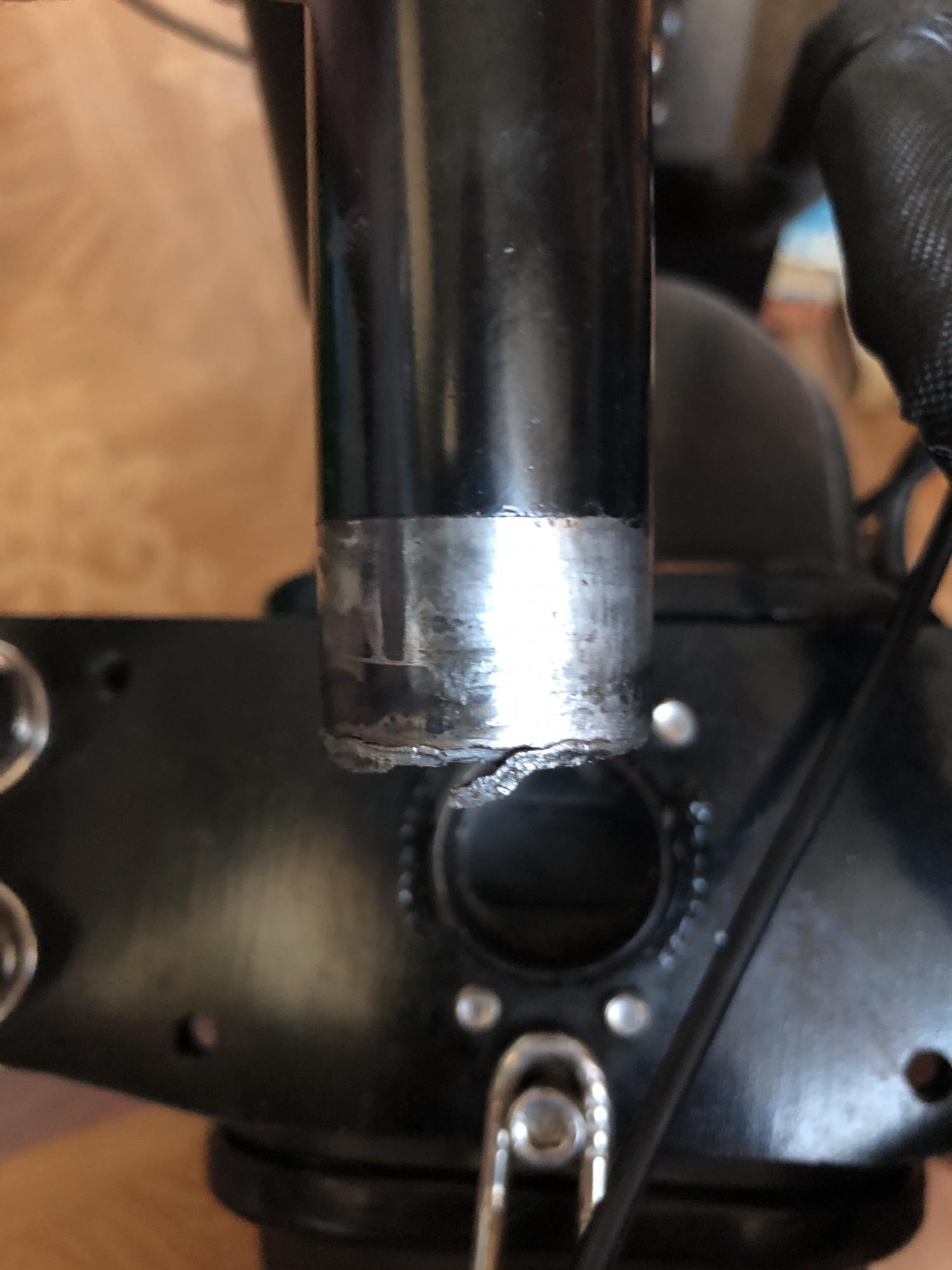

Продолжение эпопеи с люфтом "под хомутом". Сделал намотыш по технологии Алексея Иванова, но проблема была видимо поглубже. Я правильно понимаю, что сварка разошлась?
sidoy75
Да сварка отвалилась. На последнем фото очень хорошо видно.
STEpan10
Цитата: sidoy75 от 31 Авг. 2019 в 20:38Да сварка отвалилась
хорошо что не на скорости, завтра тоже буду осматривать этот узел.

Цитата: odin, the. от 31 Авг. 2019 в 20:30Я правильно понимаю, что сварка разошлась?
Это массовое явление. За такое производителя надо как следует пинать.
Алексей Иванов
Я же написал проверить три элемента причем два из них пластина - труба и гусь - дека могут привести к разрушению узла и жёсткому падению, а вот намотыш устраняет неприятный люфт там ломаться нечему.

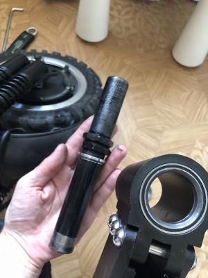

Размер ключа которым можно раскрутить те 2 гайки на трубе руля?
Алексей Иванов
Как же з****ся искать в г. Омске контору которая сделает мне крыло заднее. Одни не могут другие не хотят, а третьи просят 10 000 рублей. И это в городе миллионнике. Крик души!
Ibif
#1255
Цитата: STEpan10 от 01 Сен. 2019 в 11:44Размер ключа которым можно раскрутить те 2 гайки на трубе руля?
36. Я делал разводными ключами и не даром фото сделано верхнего мостика и рулевой трубы. в таком состоянии на бетонной ступеньке на лестнице зажал и при помощи такой то силы открутил. Фиксатор резьбы там правильный. Возможно прогрев гайки горелкой поможет

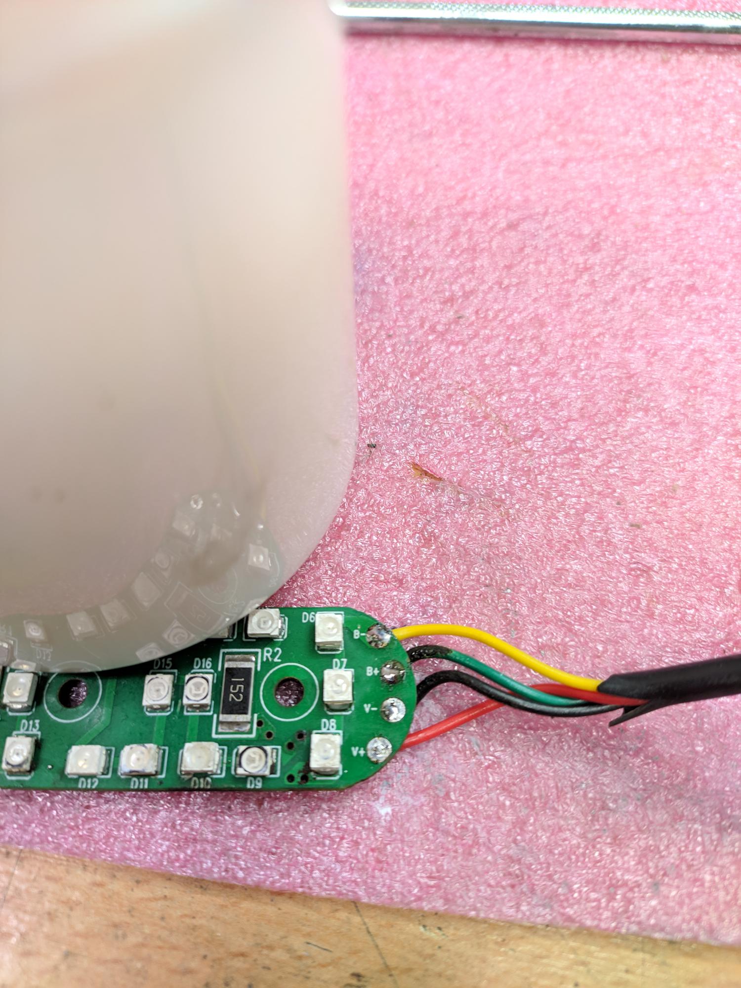

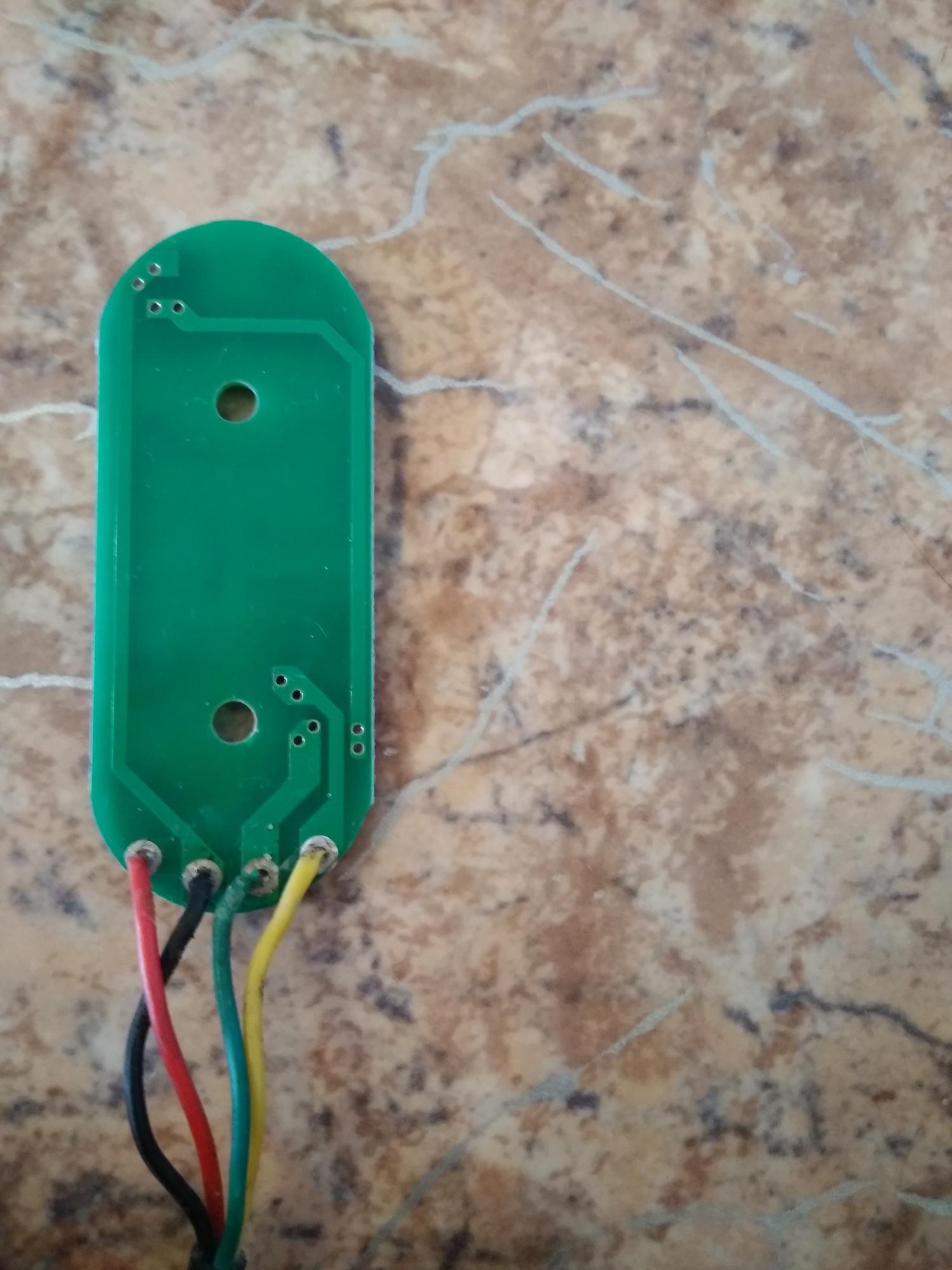

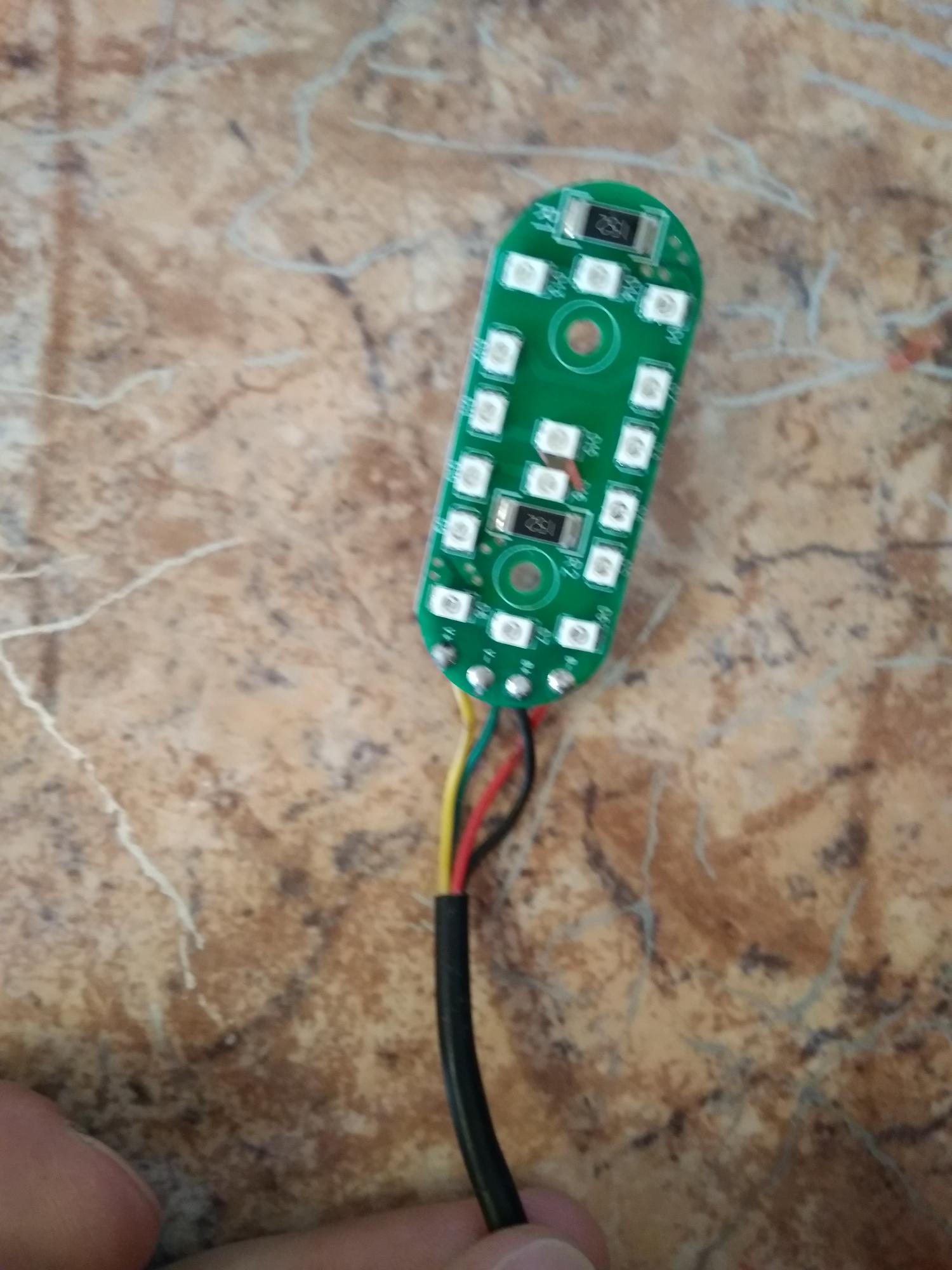

у кого есть возможность глянуть распиновку заднего фонаря глянте пож, правльно ли я провода запитал
еще в мае потерял крыло на скорости , и фонарь был в дребезги свтетики запаял а вот расспиновку не помню.
