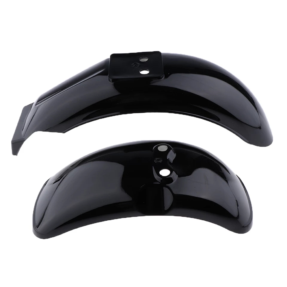

Вот такие крылья нашел на Али. Что думаете...
Описание:
-Полностью новая неоригинальная запчасть.
-Высокое качество и очень прочный.
-Стильный дизайн идеально подходит для украшения вашего мотоцикла.
-Простота установки, никаких изменений не требуется.
-Фитинг: для Honda Z50 Z50A Z50J Z50R.
Параметры:
-Материал: Пластик
-Цвет: черный
-Размер длинного крыла (Д x Ш): 460x120 мм/18,11x4,72 дюйма
-Размер короткого крыла (Д x Ш): 320x120 мм/12,6x4,72 дюйма
Посылка включает в себя:
2 шт рамка корпуса крылья (передняя и задняя)
Алексей Иванов
Из этих двух мне очень интересно переднее оно покороче. Ширина 120 мм у родного 100мм. Ввиду того что оригинальное едва закрывает колесо по бокам по мокрой дороге когда едешь мелкие капли забрызгивают обувь. У этого к ширине добавится по 10мм в каждую сторону. Если радиус изгиба плюс минус похож то встанет как родное только лучше.

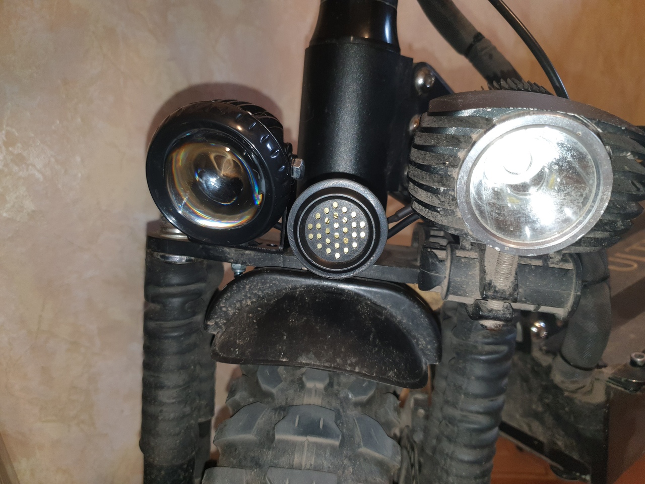

Цитата: Андрей Фотограф от 13 Сен. 2019 в 20:40А уже придумали как чпокофары на девайс крепить? Темнеть рано стало, пора, думаю )
У меня стоит так:
Ближний - аналог "Чпокофары" с Али (слева):
Светит метров на 7-10 максимум, для обозначения себя на дороге и передвижения на скорости около 20км/ч самое-то:
На дальнем стоит переделанная китайская фара, заменен светодиод на оригинальный XHP 70, освещает все, сколько вперед видно, метров на 100+ свободно (справа):
Ближнего иногда не хватает, так что вторую бы на ближний точно поставил. Для дали одной выше крыши.

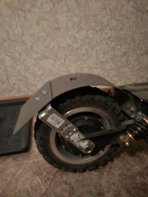

Неожиданный для меня поворот в деле с моим сломанным крылом. покупал я свой самокат в гироскутершоп.ру ( не реклама просто факт). Написал им первый раз спросил есть ли у них решение по замене ломающегося крыла на какое то другое более удачной конструкции, речи о том чтобы мне поменять крыло по гарантии не было, я изначально понимал что скажут что это не гарантийный случай и менять на такое же новое не было желания. В ходе переписки ситуация немного накалилась😁  я их сравнил с чиновниками которым пофиг на людей, они скорее были с этим несогласны😁😁😁😁. В итоге предложили оригинальное крыло по себестоимости, я согласился так как цена условно бесплатная. Но я бы на их месте отправил бесплатно. Но зная в каком мире мы живём все таки выражаю респект и уважуху данному магазину.
Добавлено 20 Сен. 2019 в 08:24
Кто то вообще обращался по поводу сломанного крыла к продавцу и каков у вас был результат?
Bengs
Цитата: Алексей Иванов от 20 Сен. 2019 в 08:21Кто то вообще обращался по поводу сломанного крыла к продавцу и каков у вас был результат?
Я уже в гироскутершоп по гарантии обращался, сто раз пожалел.
Крыло помог один хороший человек заварить, скоро поставлю обратно.
Условно бесплатно, это сколько в рублях? Так стоит 3.5к новое в розницу.

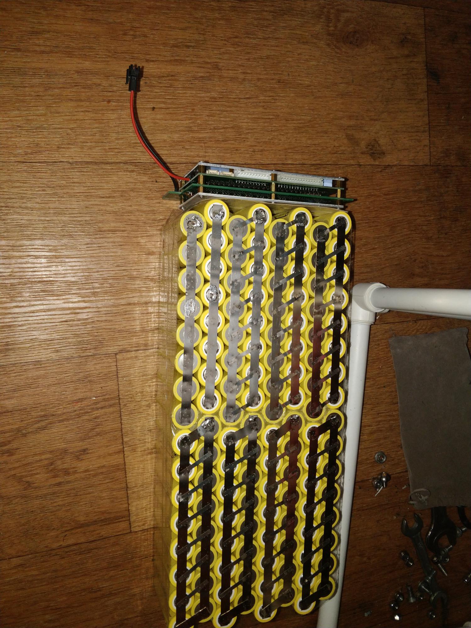

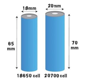

Про объем батареи вопросов нет - 32А это здорово. Пробег соответственно увеличится железно до 80км, при желании можно до 100км дотянуть. Токоотдача также не может не радовать, можно установить контроллеры мощнее.
Смарт БМС - по мне это самое нужное нововведение.
Но все перечеркивает форм фактор элементов - [b-b]пакеты.[/b-b]
Самые ключевые минусы, на мой взгляд, это:
1. Сложность замены неисправных элементов - т.к. обычно пакеты склеены, без деформации соседних пакетов крайне сложно заменить неисправный. Также, найти пакет соответствующего размера и токоотдачи - та еще задача.
2. Любые пакеты больше подвержены деформациям, чем банки. Случайно замял уголок при разборке - жди беды.
3. Пожароопасность - ключевой момент. При перегреве/перезаряде на банках 18650 предусмотрен специальный клапан-предохранитель. При нештатной ситуации аккумулятор может выпустить избыточное давление и уйти в мир иной, не затронув соседние элементы. С пакетом такое не прокатит. Он начнет раздуваться, деформируя соседние элементы, что в итоге приведет к возгоранию всей батареи.
Из пожаро-безопасных пакетов сейчас имеется титанат и железо-фосфат, но удельная емкость слишком мала на текущий момент.
На текущий момент я считаю самым оптимальным выбором - элементы типа 20700 и 21700^
На конкретном примере в деку они отлично встанут, а т.к. места там с запасом, можно свободно нарастить батарею до тех же 30А/ч.
Speedway mini 4, ULTRON T-11

Максимальная батарея которая без проблем влезает в наш короб,просадка при 60а не более 2 вольт,пробег 60+км на3 скорости на все деньги при полном приводе,максималка 65 при том что в холостую крутит 92,вес наездника влияет только на динамику,такое ощущение что что-то ограничевает скорость,но что?,и почему на холостых выше,?Ах да,ячейки 21700 литокала.32а/ч.
