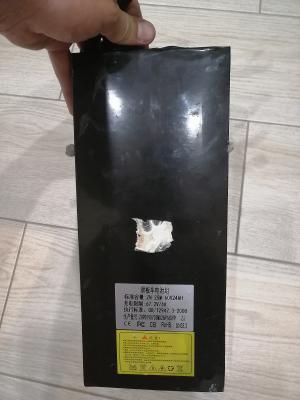

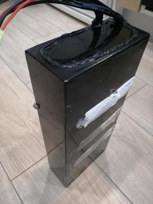

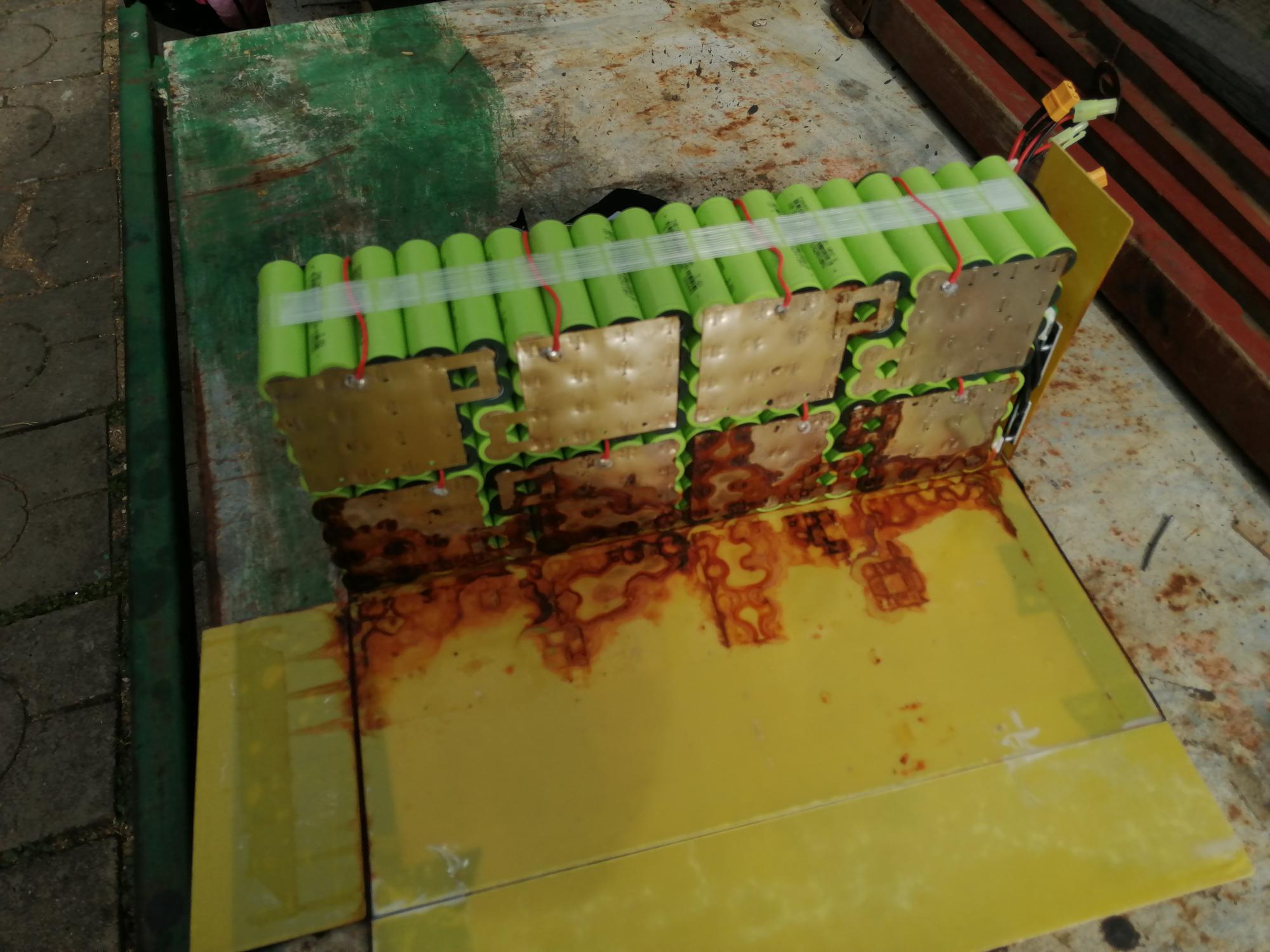

Здравствуйте. У меня Ultron t11, после покупки все было отлично накатал 500 км., без проблем. Последнюю неделю, самокатом не пользовался, он просто стоял в коридоре. Сегодня, решил прокатиться, но не тут-то было. При включении, напряжение быстро падает с 60.2 в., до почти 0 и все отключается. Пробовал подключать зарядное устройство. С ним все работает, но после отключения опять вырубается. В чем может быть проблема? Я, так понимаю, что попал на батарею ((.  По гарантии наверное обращаться бесполезно, т.к. я самостоятельно заменил фару и звуковой сигнал. При обращении в сервис, скорее всего сервисмены на это все и спишут, типа вмешательство в штатную электронику и т.д...(
П. С. Сейчас проверил мультиметром. После поворота ключа напряжение падает до 22.2 в. Мерял на контактах штатного вольтметра.

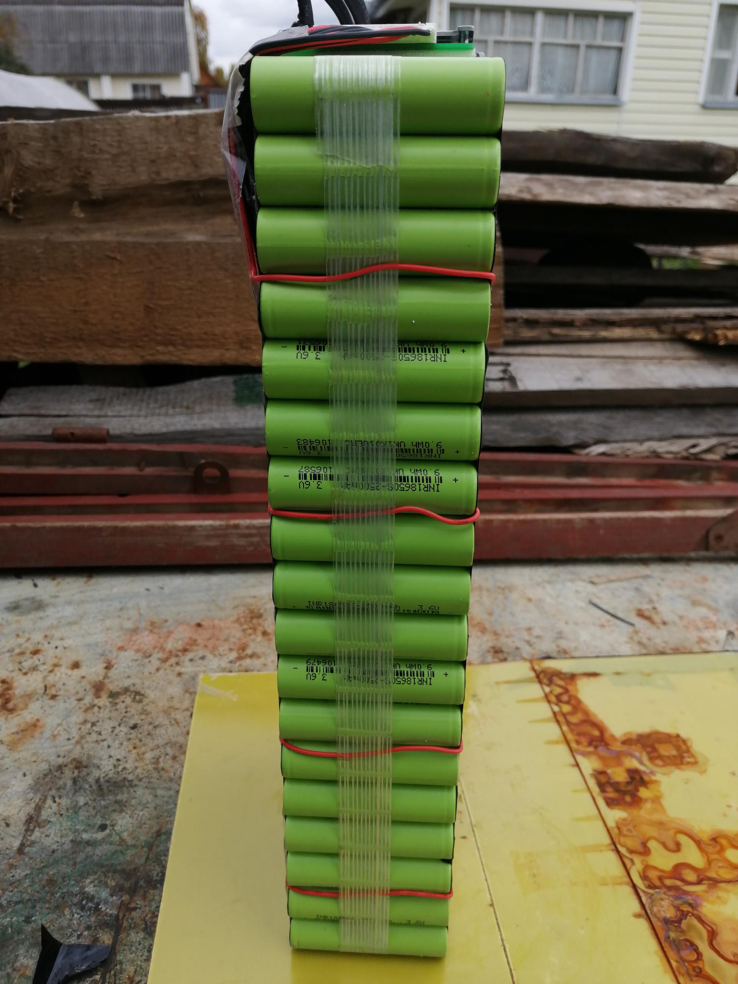

В общем, вскрыл деку, снял батарею, напряжение на клемах батареи 38.8 в. На верхней крышке следы, как от копоти, но палец не пачкает. Сама батарея, с виду в норме. Никакой копоти на термоусадке нет. Вздутий тоже не отмечено. Завтра, на даче вскрою термоусадку, посмотрю/промерю ячейки, думаю все станет ясно.

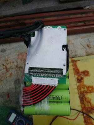

Bengs
Цитата: seregamsk от 26 Сен. 2019 в 18:54В общем, вскрыл деку, снял батарею, напряжение на клемах батареи 38.8 в.
А зарядку пробовал подключать?
Когда бмс уходит в защиту, на проводах может быть любое напряжение.
На порту зарядки отображается неправильное напряжение, т.к. стоит диодная развязка на 2 порта.

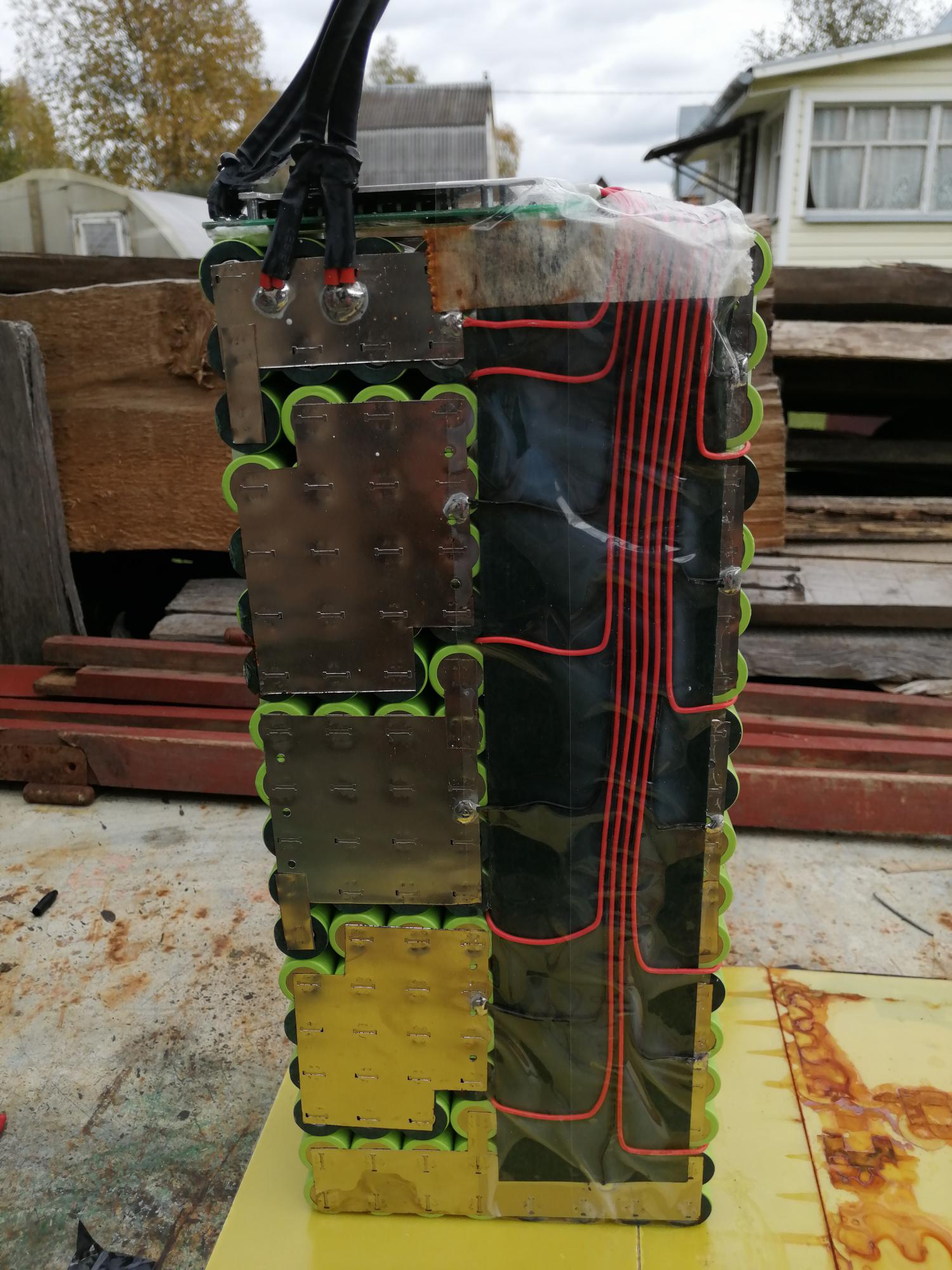

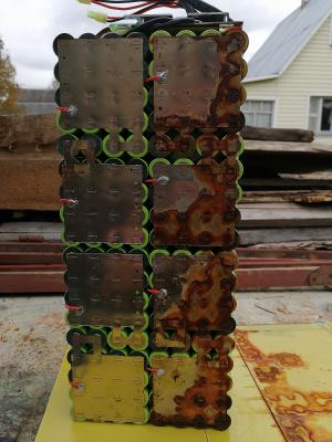

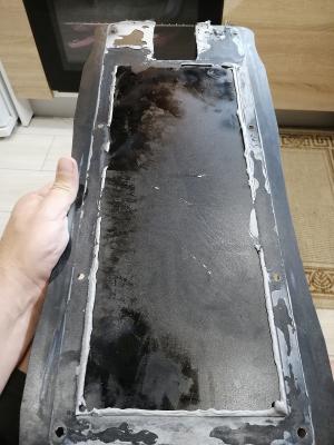

Сегодня вскрыл батарею.... Вобщем попала вода. Промерял все ячейки. Напряжение в норме. Разброс не превышает 0.2 вольта (3.9-3.7), причём 3.7 только на одной ячейке (думаю из за ржавчины). Вздутий и следов горения на элементах нет. В итоге, на силовых контактах, на входе в bms 61.9 в., а на выходе из bms 38.8. Мой вариант, сдохла бмс из за поподания воды. Я, прав?
Сейчас почистил ржавчину и залил все нанопротеком.
Кстати, когда руками хватаешь батарею, она переодически прилично кусается).
Фото после вскпытия:
Добавлено 27 Сен. 2019 в 20:12
Почистил немного)

Если я прав, насчёт бмс, то посоветуйте пожалуйста хороший вариант на замену.
П. С. Завтра, попробую подключить самокат в обход бмс, если все заработает, думаю это она 100%.
П.п.с. Не доверяйте магазинной гидроизоляции.. На своём примере убедился, что хочешь хорошо-делай сам....
