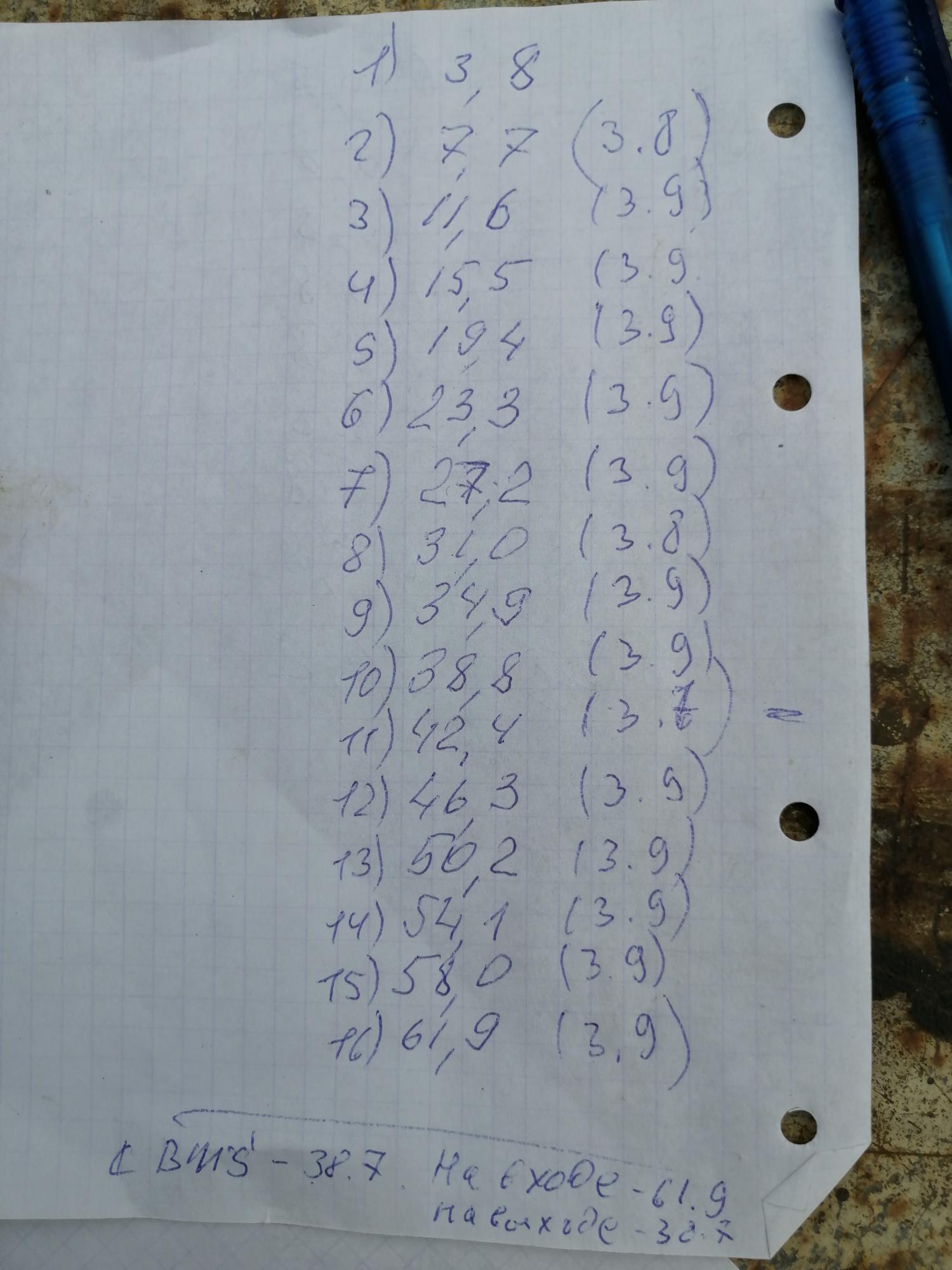

Вот ещё листок с промерами:
Извиняюсь, если плохо видно)

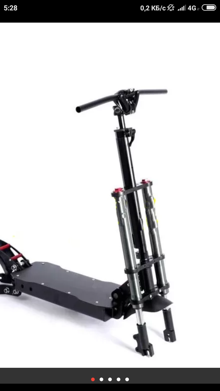

Кто нибудь заморачивался заменой передней вилкой вместо наших убогих амортизаторов? Есть какое нибудь решение этого вопроса?
Vlad/Ivan
Решение есть. Мотовилка.
Алексей Иванов
Где можно поглядеть сие чудо?
Vlad/Ivan
#1328
Павел Bibylya продавал такие вилки. Можно попробовать на Алиэкспресс. Там в продаже все комплектующие.
https://s.click.aliexpress.com/e/cFFBUiwO
Vlad/Ivan

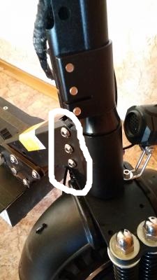

[user]Алексей Иванов[/user], У вашего самоката рулевой стакан крепится к "гусю" тремя или четырьмя болтами ?
Алексей Иванов
Vlad/Ivan
У вас крепеж на трех болтах а у мотовилки 4.
