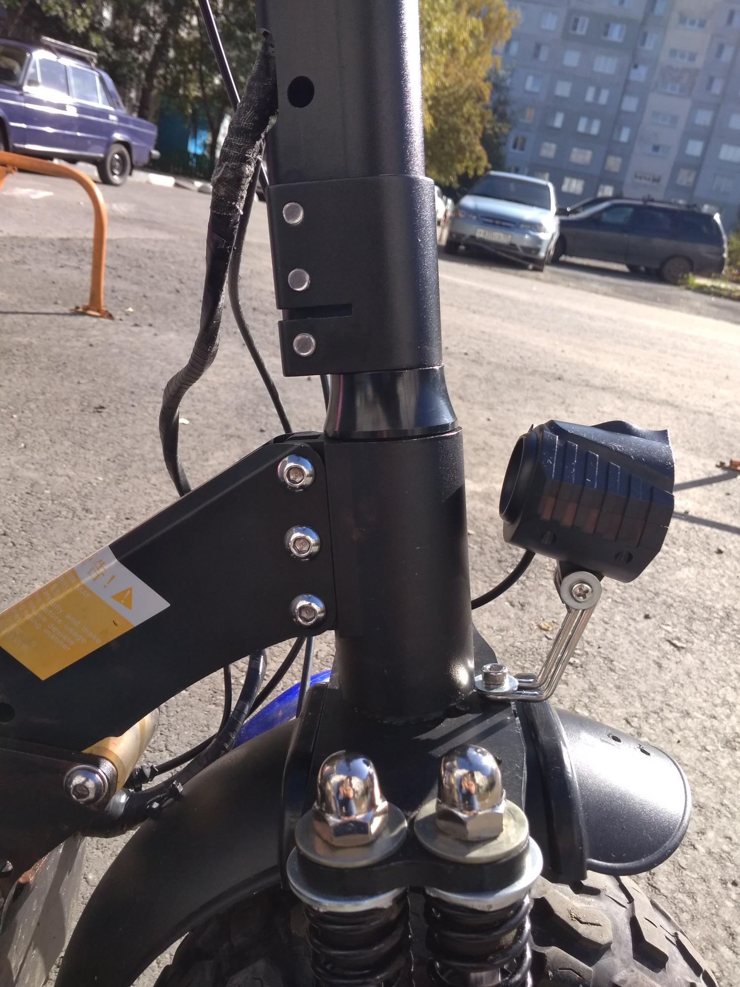

По ссылке сами аморты без каких либо креплений. Я так понял мандула с подшипниками крепящаяся к гусю остаётся родная? Нужна штука со штырем и две вот таких без штыря так или не так?
MoRoman
Алексей Иванов
И куда ее здесь не пойму? И на оригинальном самокате три точки крепления амортов. Двух мало должна быть ещё одна выше. Есть образец уже переделанный с такой вилкой? Я ничего не нашел.
Vlad/Ivan
 Должно быть 3 короны 2 на валу и 1 на рул. колонке.
MoRoman
[user]Алексей Иванов[/user], померьте диаметр своего рулевого штока вилки.. и желательно фото его сделайте
Алексей Иванов
Понял, вторая ставится над конусом под которым гайка, насколько я помню. А третья уже ставится на некруглую трубу.
MoRoman
Цитата: Алексей Иванов от 02 Окт. 2019 в 10:51вторая ставится над конусом под которым гайка
верно, она надевается на шток вилки, а сверху уже труба рулевая с хомутом.. наверху третья..
Алексей Иванов
Только мне не нравятся штоки. Я бы добавил сантиметров 10 к длине и верхняя часть под хомутом обязательно должна быть гладкая. А в нижней точке установил бы сразу два крепления.
MoRoman
если честно - ничерта не понял, что не нравится, где два крепления..  :pardon:
