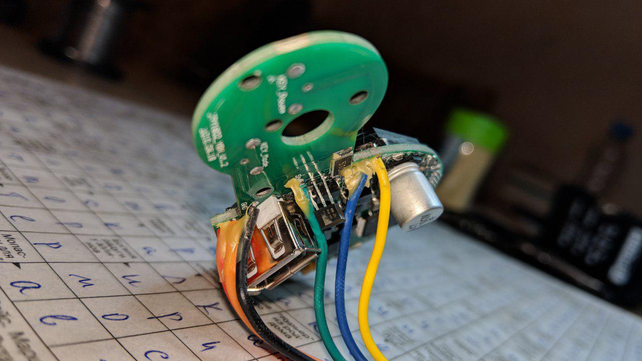

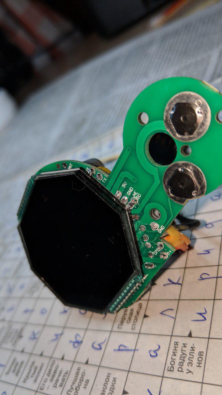

У меня стоит в стоке курок 6ти проводный, собственно минимоторсовский, под который плата Сергея и сделана. по идее должно работать, внутри деки  только 6ти проводный кабель оканчивается не одним разъёмом на 6 пинов, а двумя по три. Хотел одно время поставить, но сейчас буду продавать технику

у меня такой, зелёный провод с ДХ напрямую уходит в кабель. Желтый RX, синий TX, черный масса, красный постоянка, оранжевый разрешение включения контроллеров как понимаю

по шести проводам вы правильно расписали, зеленый сигнал с холла, оранжевый - слаботочка...
