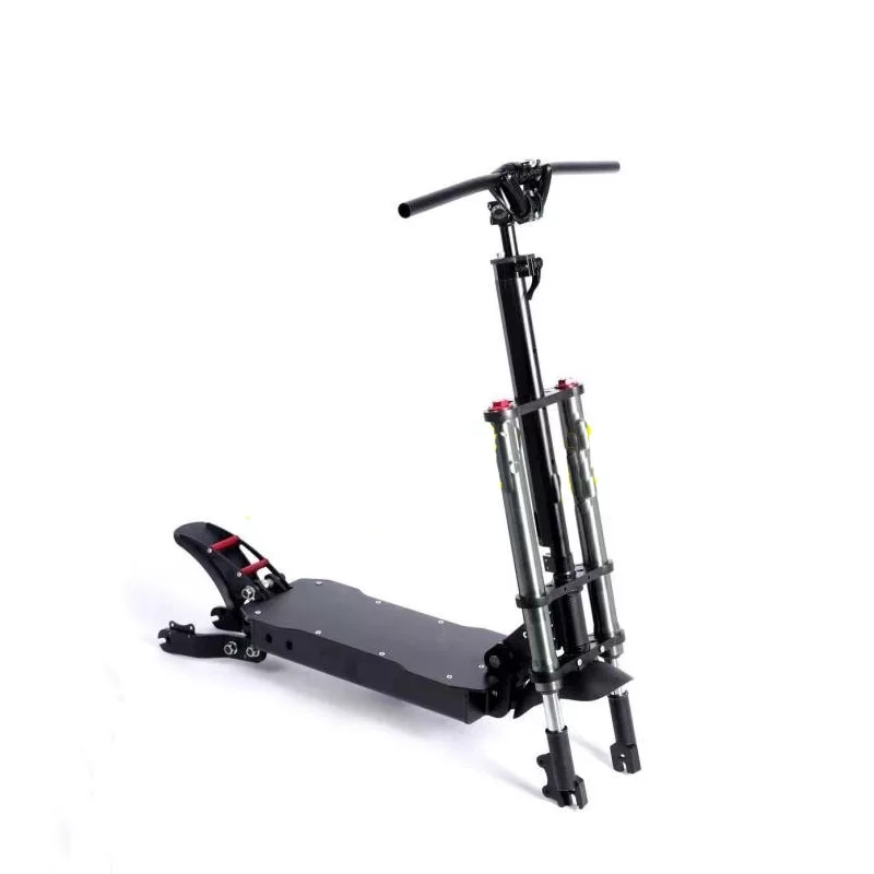

Я уши не трогал ,в них болт стоит как и с родным маятником, а вот в самих рычагах те которые красные,высверлил родное отверстие с12 мм до 14 и запресовал https://www.aliexpress.com/item/32694374105.html?mp=1 такие подшипники так что разбивать там нечего,надеюсь понятно объяснил?.
CReDo
Цитата: dion72 от 22 Янв. 2020 в 18:30
Колдуем над рычажной подвеской,отверстия в рычагах расверлил до14мм и впресовал игольчатые подшипники 10*14*12.
Родного ребра жесткости на задней стенке не мало будет?
Просто если учесть "сыромятный" китайский метал стенку может вывернуть(старых креплений было два и к тому же они расположены в местах с достаточной жесткостью).
Алексей Иванов
Я на этом остановился 30 000₽ ещё сезон надеюсь откатаю на старой раме и буду менять.
dion72
сверху и снизу короба ребра жескости да и сталь задней стенки 3мм,закрепил на болты через большие шайбы,да и нагрузка на ухо в разы меньше чем на маятник.Покатаюсь посмотрю,будет выгибать усилю.

Доброго времени суток. Посоветуйте пожалуйста хорошего специалиста (мастерскую) в Москве по нашим аппаратам (T11). После попадания воды внутрь  деки, пропал передний привод  :-( . Пробовал заменить контроллер, результата нет. На старом затопленном, все  хотя бы работало при подключенном зарядном устройстве, при отключении з/у контроллер уходил в защиту. Подозреваю конечно, что может подгорел и контроллер заднего колеса, ведь они должны работать в паре. В общем нужен специалист для диагностики/ремонта..
MoRoman
Цитата: seregamsk от 05 Фев. 2020 в 12:02На старом затопленном, все  хотя бы работало при подключенном зарядном устройстве, при отключении з/у контроллер уходил в защиту.
странная взаимосвязь... ЗУ подключается к BMS батареи и с контроллером никак не связано..
Заднее МК работает без нареканий?
seregamsk
Цитата: MoRoman от 05 Фев. 2020 в 12:24странная взаимосвязь... ЗУ подключается к BMS батареи и с контроллером никак не связано..
Да. С задним проблем нет. Единственное что смущает, может я неправильно подключил силовые провода к переднему МК, хотя по логике оно тогда просто должно крутиться в другую сторону.... Провода подсоединял по цвету.
Ibif
Цитата: seregamsk от 05 Фев. 2020 в 14:32Провода подсоединял по цвету.
обычно желтый-синий, синий-желтый
seregamsk
Цитата: Ibif от 05 Фев. 2020 в 14:34обычно желтый-синий, синий-желтый
А если желтый с желтым, а синий с синим, то не будет работать? Просто у меня на старом контроллере все было подключено именно по цвету.
Ibif
Тут индивидуально. Надо фотать перед разбором. У меня в стоке было как описано
seregamsk
Ну, как вариант попробую завтра поменять провода местами. Если заработает отпишусь.
