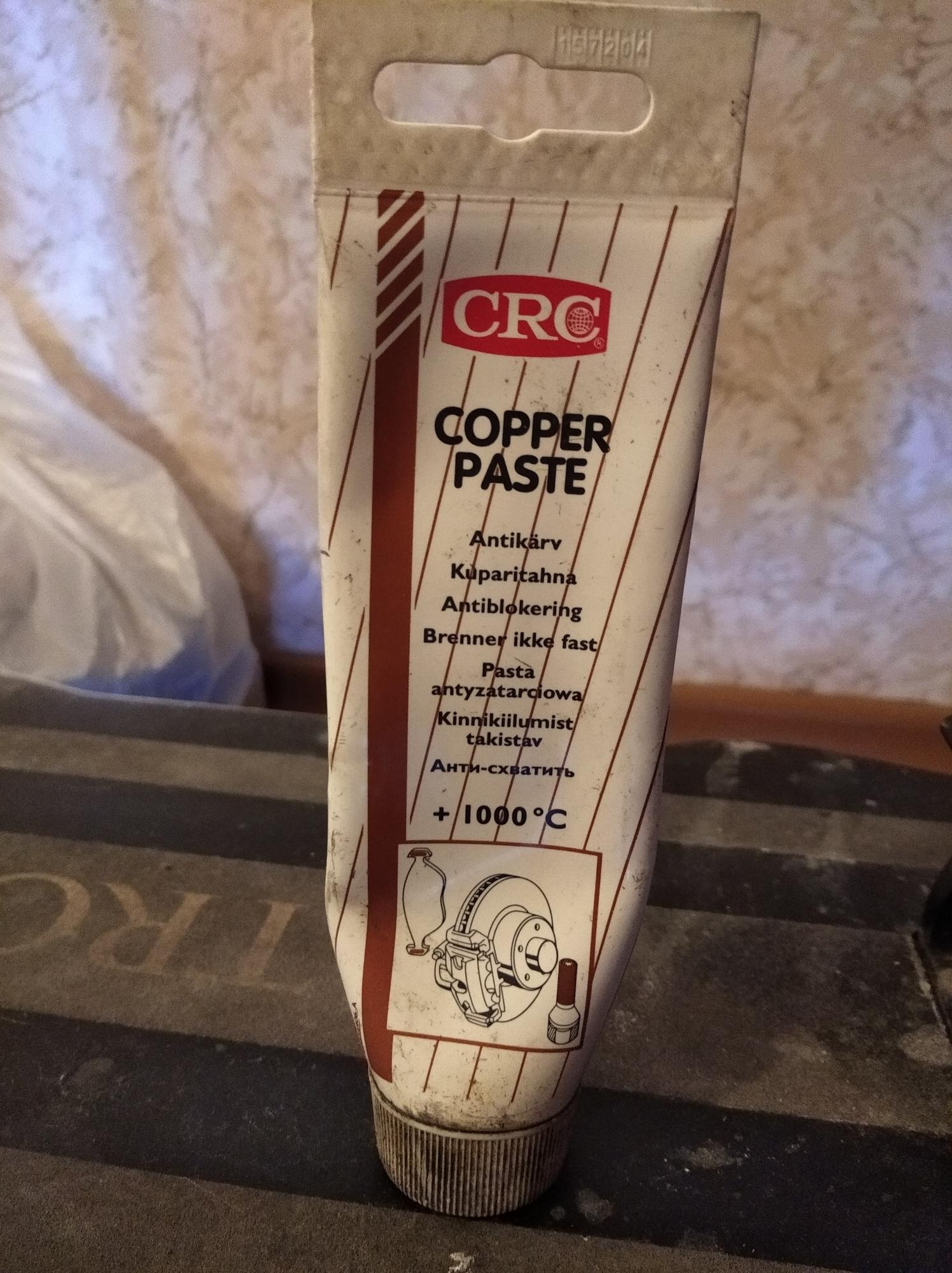

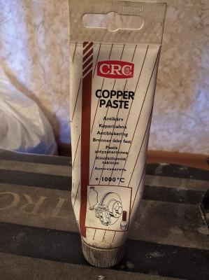

У меня вот такая липкая и ничем не смывается по цене приемлимо.
Добавлено 18 Янв. 2020 в 10:47
Мою на мойке самообслуживания самокат грязь смывается а смазка на месте.
