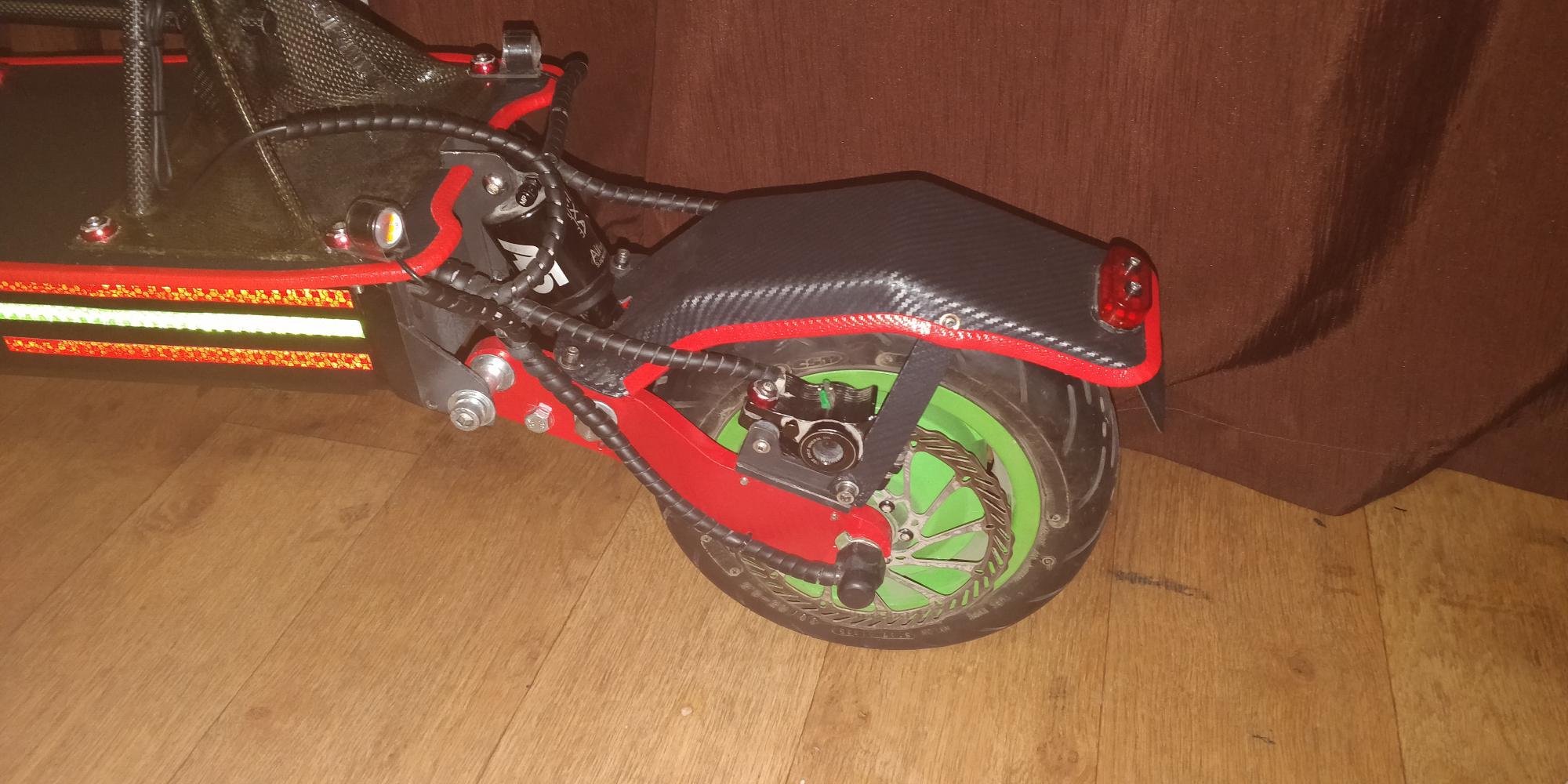

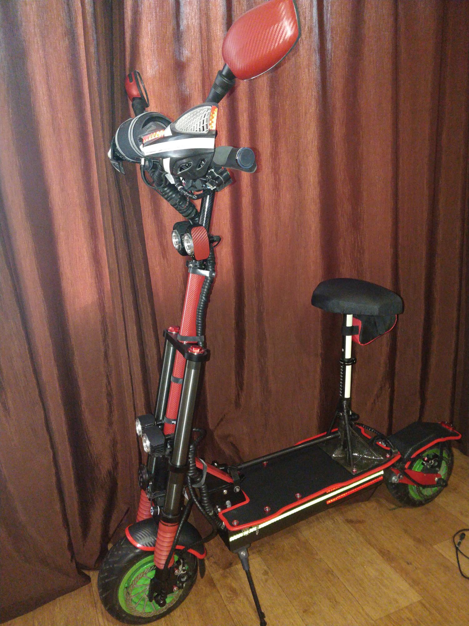

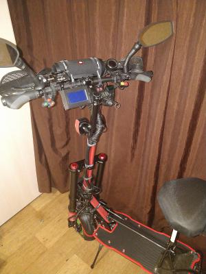

Дополнил свой самик ,к сезону готов
Никто не подскажет сколько можно качать в пневму A5? накачал 18атмосфер ,при моем весе 90+ проседает на 60процентов,когда сзади стояли 2аморта хватало по2атмосферы в каждом.

Цитата: dion72 от 12 Фев. 2020 в 20:38Никто не подскажет сколько можно качать в пневму A5?
По спецификации до 180 psi
