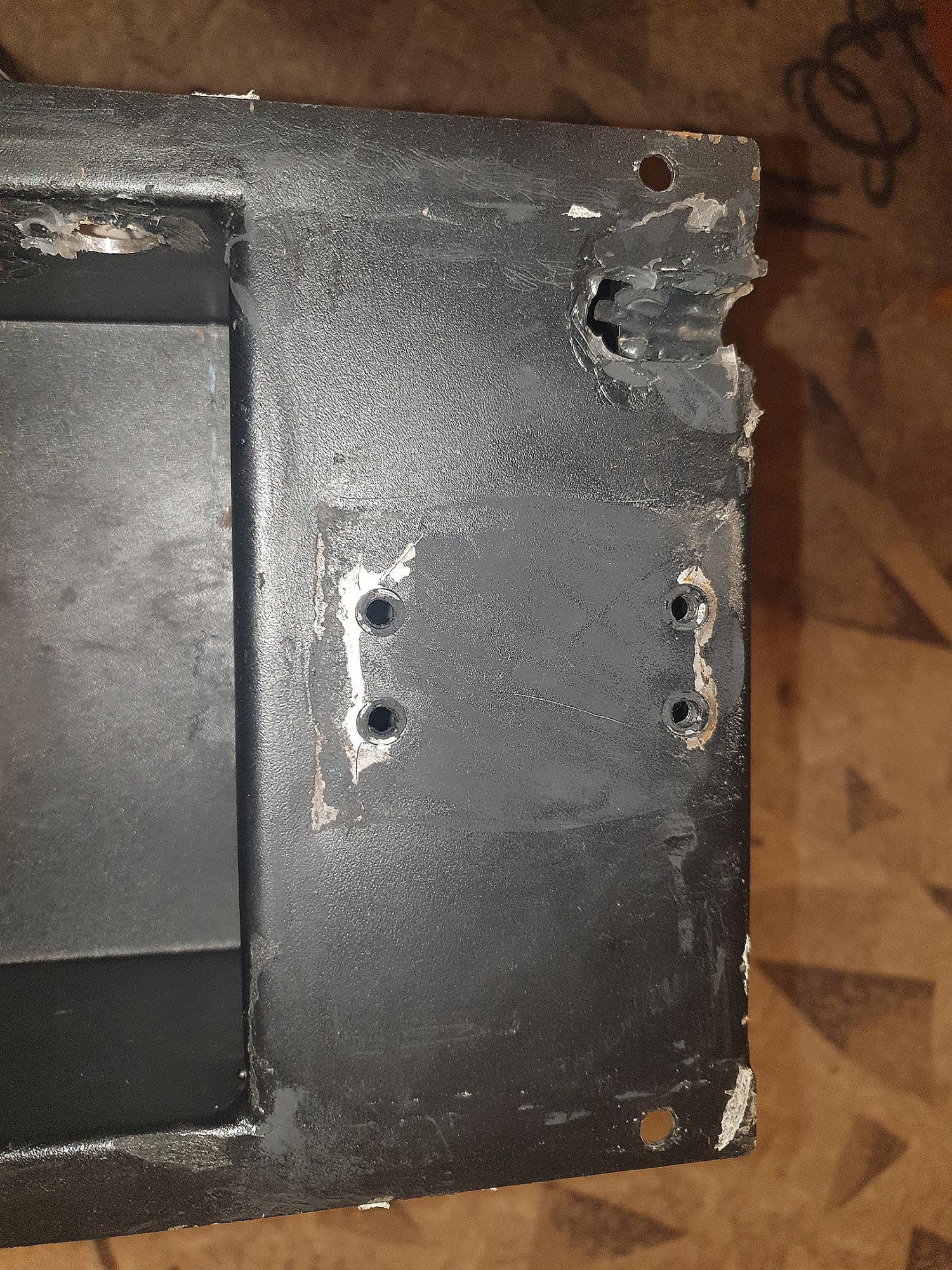

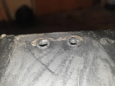

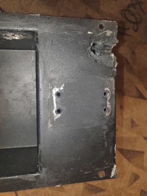

Bengs
Ну что, наконец дошли руки и разобрал я полностью агрегат.
Вот, собственно, вся красота:
Кататься опасно, хочу отрезать этот кусок и приварить 6 мм, со сверлением новых отверстий.
Осталось разобрать рулевую, чтобы проверить пайку к вилке.
Speedway mini 4, ULTRON T-11

Я тоже написал этому парню, кто ранее делал, готов купить данную проставку, но он на отвечает(( также подскажите, кто где варил уже 6 мм площадку под гуся, тоже немного лопнуло, нужно вырезать и вваривать новую. Интересует Мск, чтоб отдать и потом готовый вариант деки забрать
