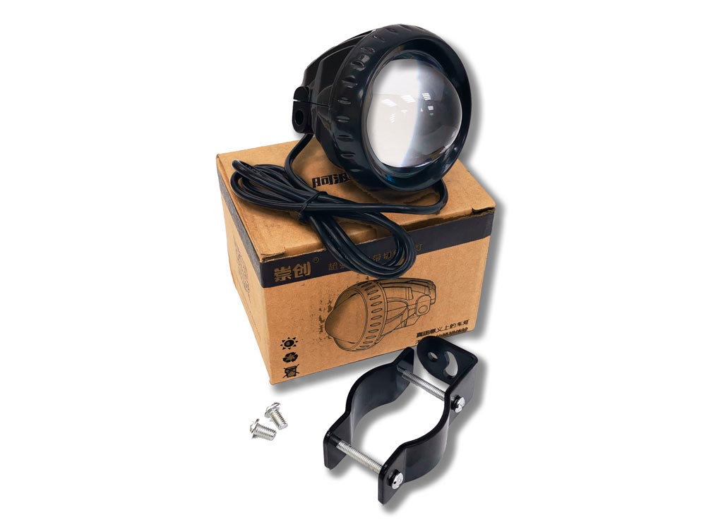

Подскажите пожалуйста, какой мощности в ультроне преобразователь на фару?  хочется без лишних переделок повесить на штатный провод 2 таких фары (интернет говорит что они по 10 ватт, питание до 72вольт) .
и чтобы 2 раза не вставать-можно подсказать, как их лучше закрепить, предполагаю что лучше всего посередине руля, где круглая труба входит в странной формы.
Ibif
[user]Андрей Фотограф[/user], никакой мощности. 60В идёт прямиком на фару.

нашел интереснее вариант, не так колхозно выглядит.
[/img]
по размерам отверстия совпадают, можно крутить по всем направлениям.

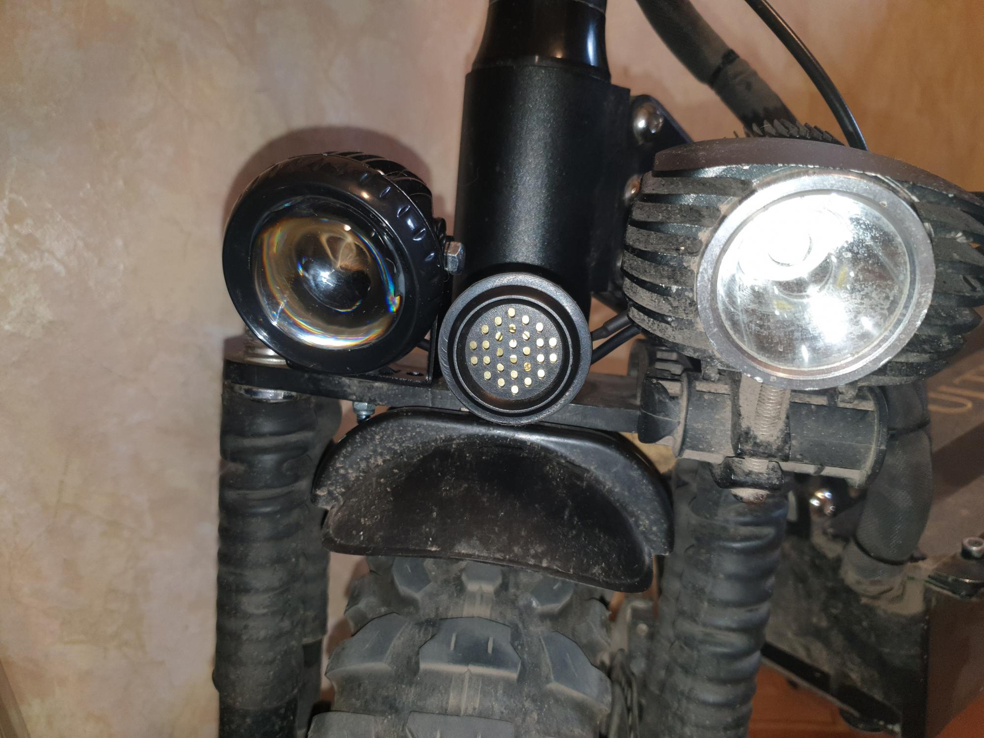

Цитата: Андрей Фотограф от 25 Фев. 2020 в 21:40и чтобы 2 раза не вставать-можно подсказать, как их лучше закрепить, предполагаю что лучше всего посередине руля, где круглая труба входит в странной формы.
У меня такая фара отлично по размеру устанавливается на переднюю вилку, есть 2 отверстия по бокам прямо для них.

Цитата: Bengs от 26 Фев. 2020 в 11:37У меня такая фара отлично по размеру устанавливается на переднюю вилку, есть 2 отверстия по бокам прямо для них.
я просто думал повыше поднять. мне кажется лучше должно быть в плане освещенности. иначе бы на машинах фары выше не делали, а на уровне противотуманок )
Ibif
Я поставил на руль на штатное крепление

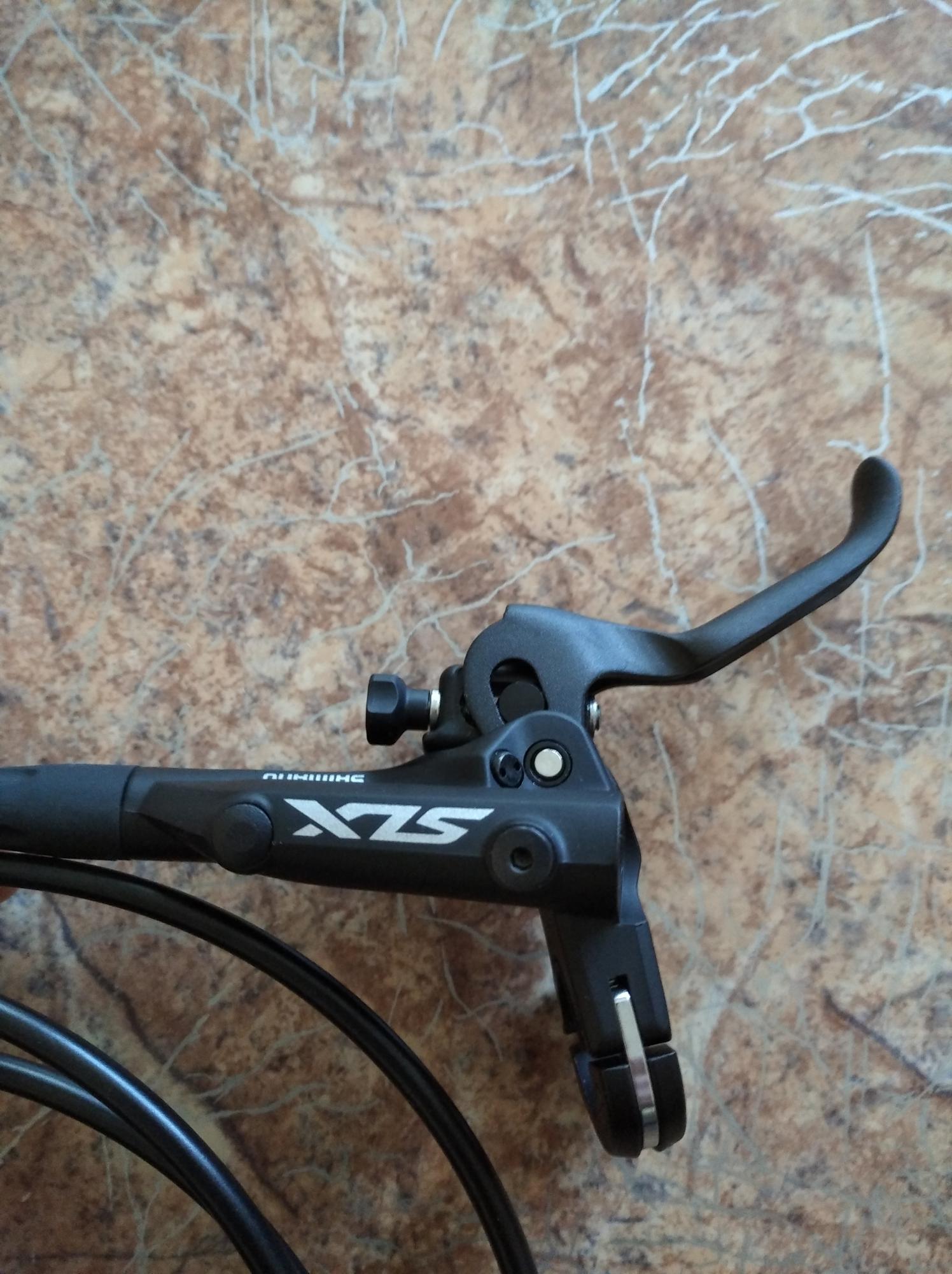

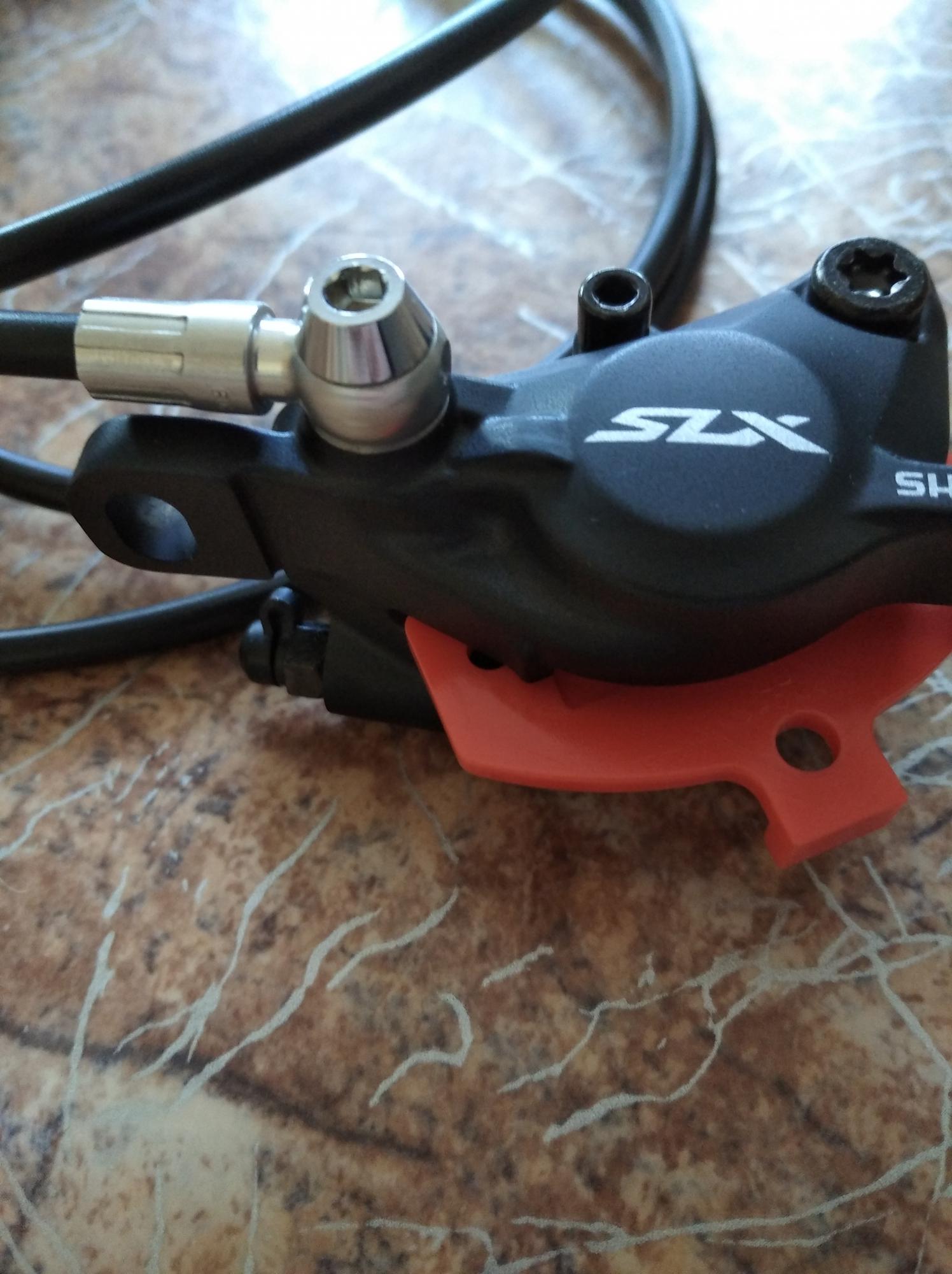

Наконец то пришли мои тормоза Шимано м7000 цена за перед и зад 7400₽ ещё не ставил но как же он круто сделаны посмотрим как будут тормозить. Уже наметил место куда концевик прифигачить. Брал именно м7000 из за наружного расположения гидролинии. Компактный суппорт должен встать без дополнительного подкладывания шайб под тормозной диск.
