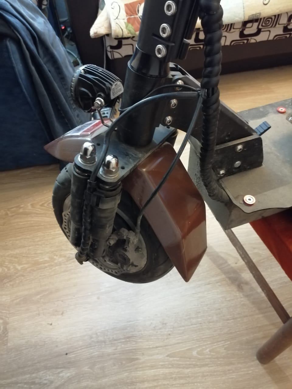

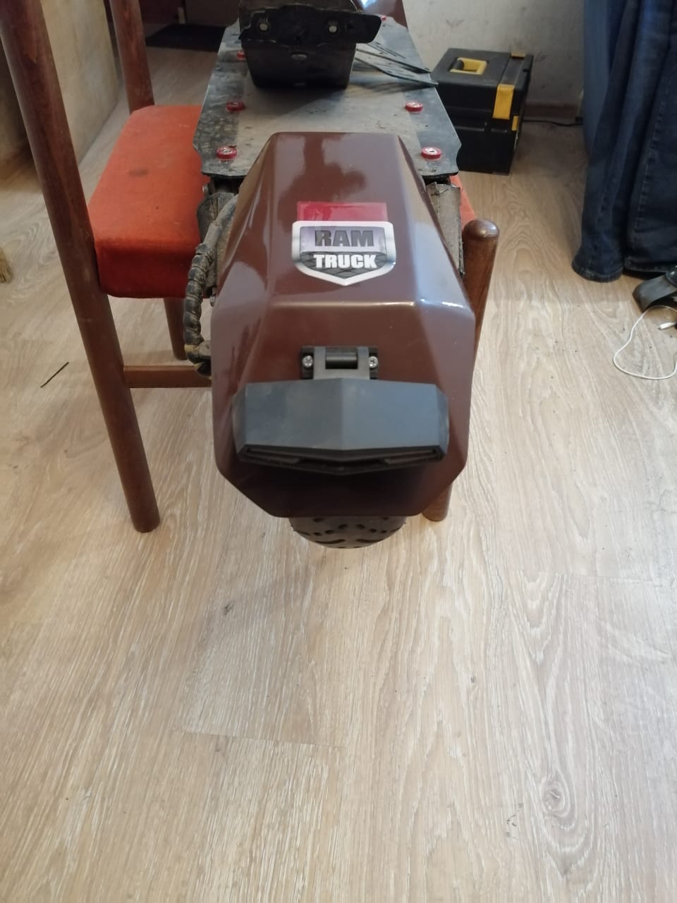

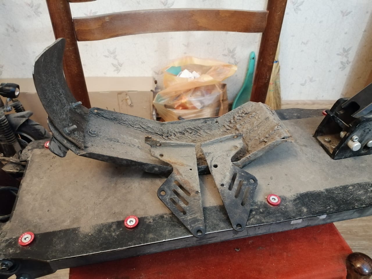

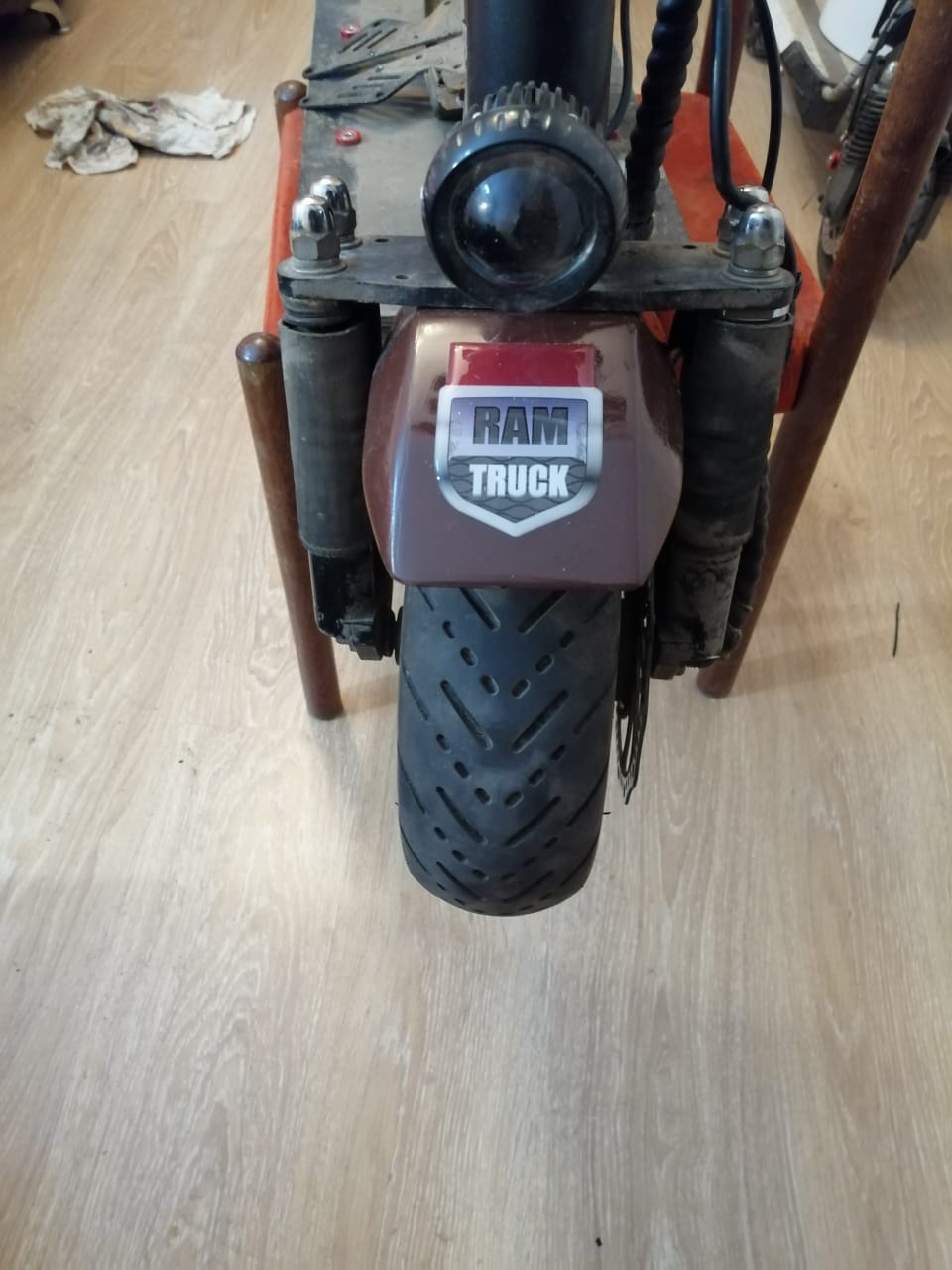

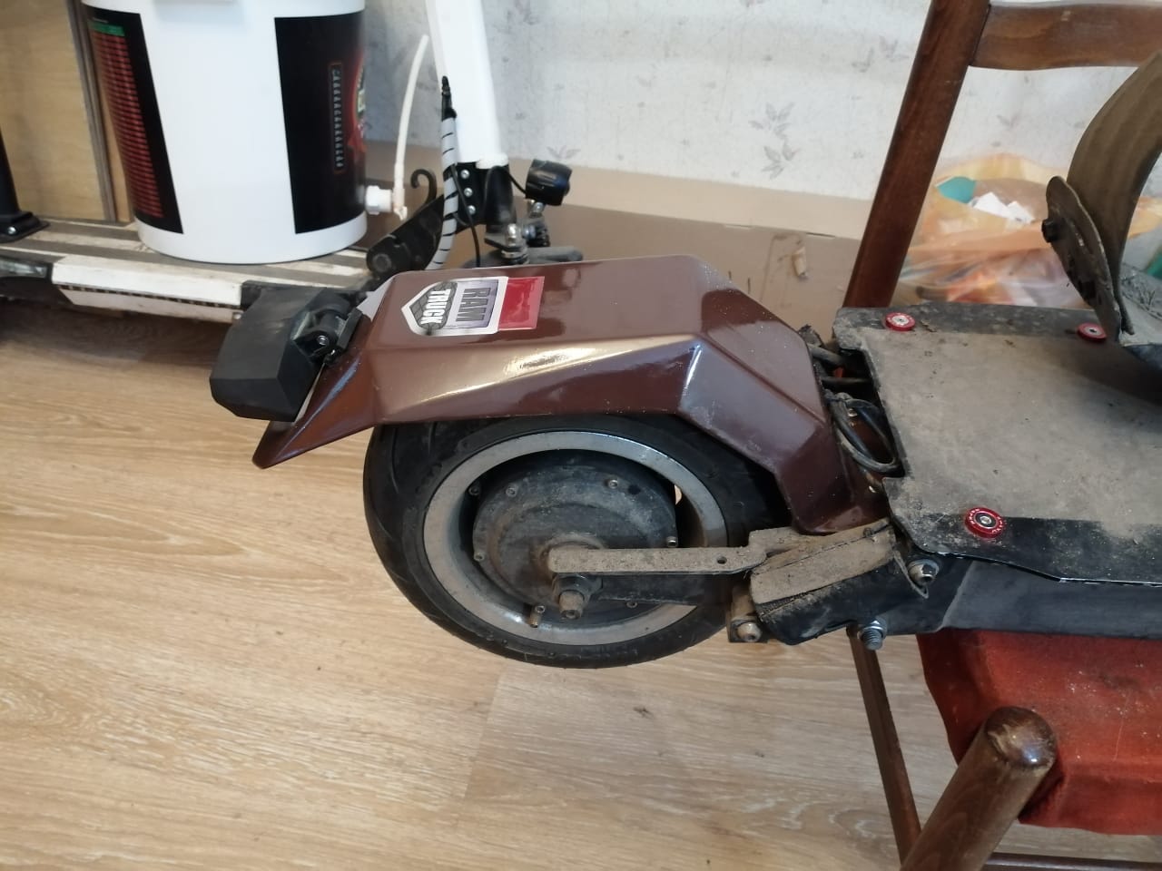

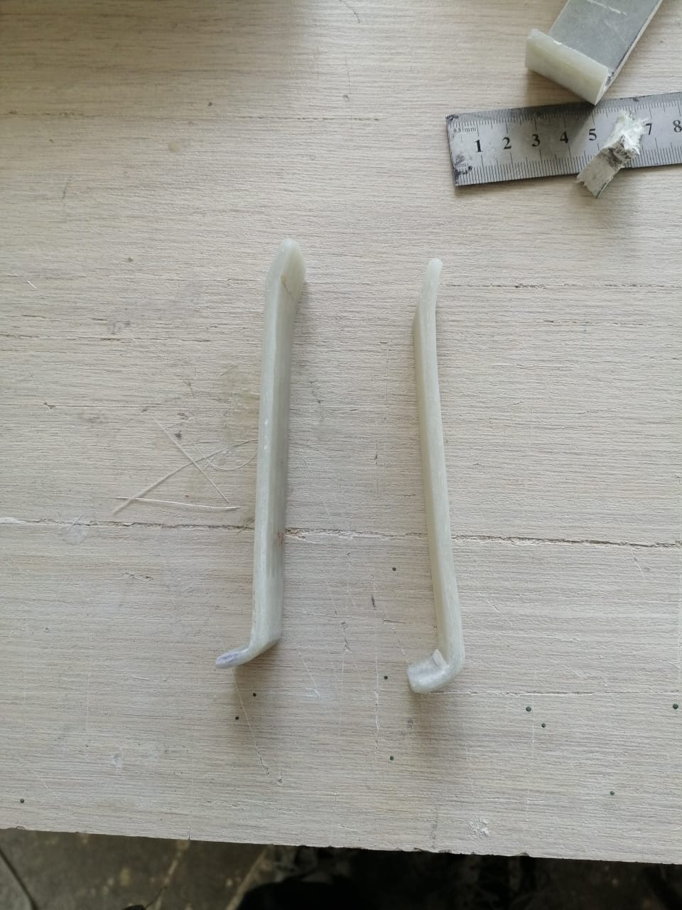

Доброго времени суток, уважаемые Господа!
Случился у меня вот такой пердимонокль! Рассыпалось все. Но незадолго пред этим, решился я сколхозить вот такие крылышки. Легче раза в четыре, не гниют. Да, на заднее крыло будет еще опора.
Я к чему, собственно: все это сделано в единственном экземпляре. Но если найдутся желающие, человек 10-15, у меня будет стимул сделать нормальную оснастку и тиражировать это великолепие сколько угодно. Хотите стеклопластик под окраску, хотите могу и карбон вылепить. Опыт работы с композитами более 30 лет позволяет.
И, да, можно сделать на ЛЮБОЙ самокат. Но в этом случае, хотелось бы найти человека с ЧПУ. Мастер-модель вручную можно, но долго.
С уважением ко всему сообщесту!

[user]Zaskar[/user], Надо было сразу крыло усиливать и пластину другую приваривать где гусь крепится. Если вы там усиление не делали то и там всё отвалится а это уже хуже всё таки рулевая.

Господа!
Я вам о своих возможностях, а вы о том что мне надо делать. Хорошо не сказали куда идти!  :facepalm:
sidoy75
[user]Zaskar[/user], Просто первая фраза была "Случился у меня вот такой пердимонокль! Рассыпалось все." Вот все и подумали что вы  про поломку крыла. А другой конфигурации вы крыло можете сделать, точнее другой формы?
Zaskar
Могу. Вы невнимательно читаете пост. Повторяю: можно сделать ЛЮБОЕ изделие. НО! Я не буду заниматься единичными заказами. Мне интересно изготовить и окупить оснастку. В нашем случае - матрицу. А это 10-15 желающих.
То что на фото - это мои хотелки. Если сообщество, в конечном итоге, остановится на другом внешнем виде - значит так тому и быть.
И я уже говорил: изготовление мастер-модели вручную это долго. Фрезер с ЧПУ или 3D принтер. У меня нет.  Если найдется заинтересрванный человек - значит все получится быстрее чем я буду делать руками.
С уважением, Максим.

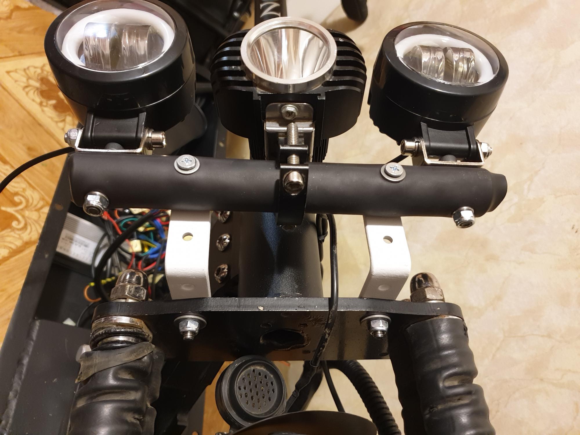

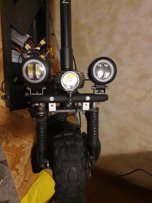

Bengs
Посмотрел я на готовые держатели для фар и откровенно был удивлен.
За трубку с двумя дешманскими грипсами и скобкой просят минимум 1000р, это которая детский руль :-)
Скитания по форумам тоже огорчили, для дуалтронов есть крепления и по 1.5-2к. Поэтому решено было придумать самостоятельно! B-)
Инвентарь из Леруа:
Уголки крепкие 5мм - 2шт, 110р
Трубка алюминий 20мм - 1шт, 150р
Термоусадка - 1м, 60р
Метизы - из домашних запасов
Время на создание - 1час
Итого: 320р
Отрезал кусок трубки, просверлил отверстия, натянул термоусадку и поставил на мощные уголки в штатные отверстия.
Получилось надежно, выглядит прилично. Уголки в черный решил не красить.

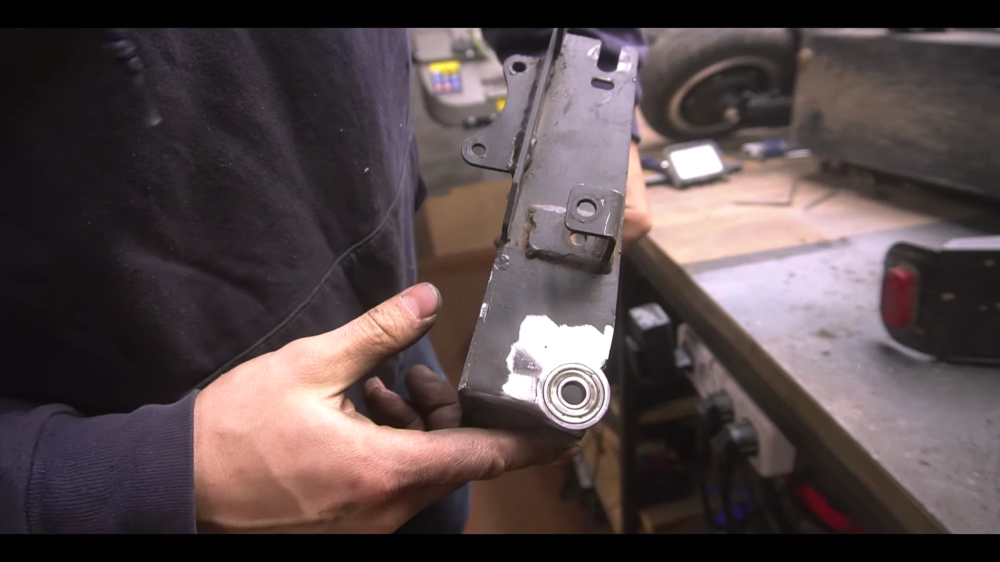

procto87
Люфт задней Подаески .
Решение -  подшипники в задниц маятник . !
Видео. Фото
