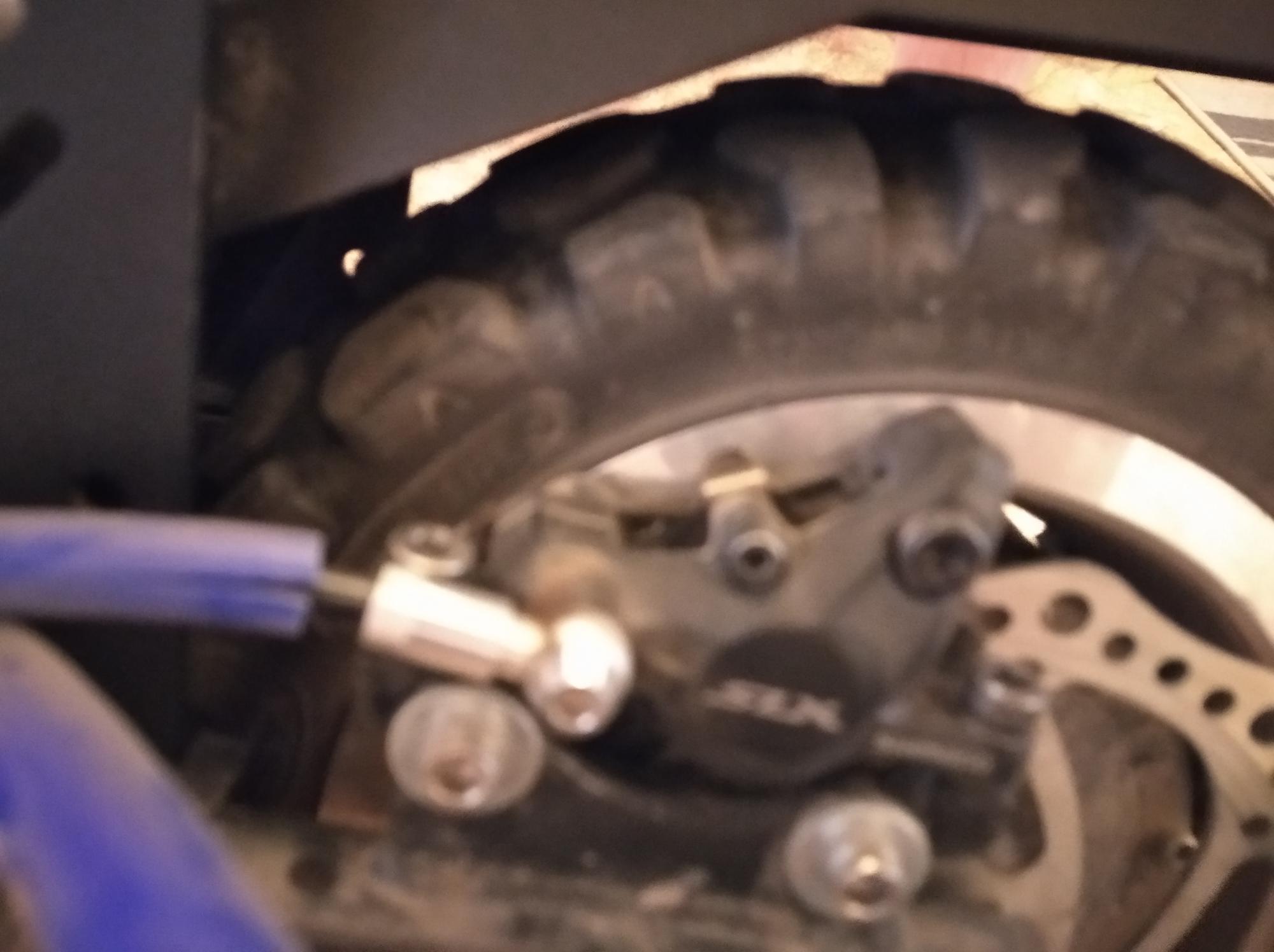

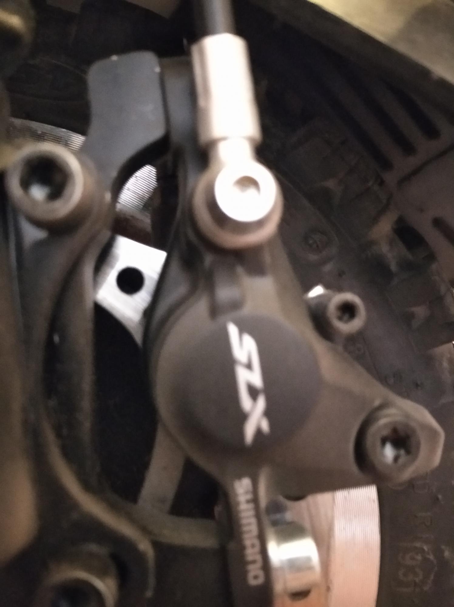

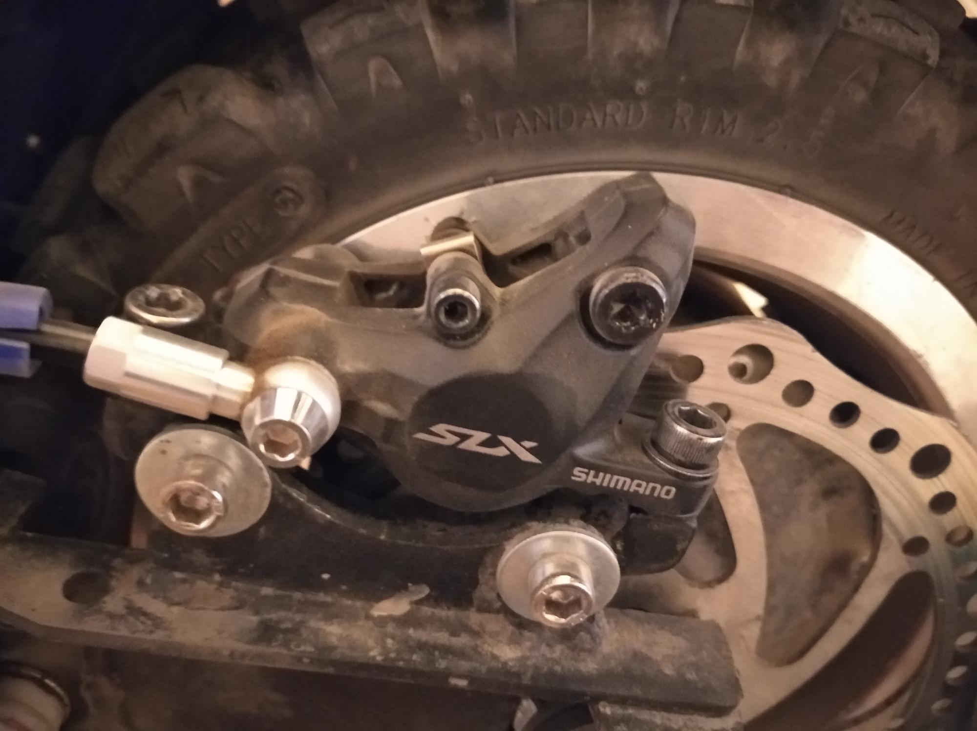

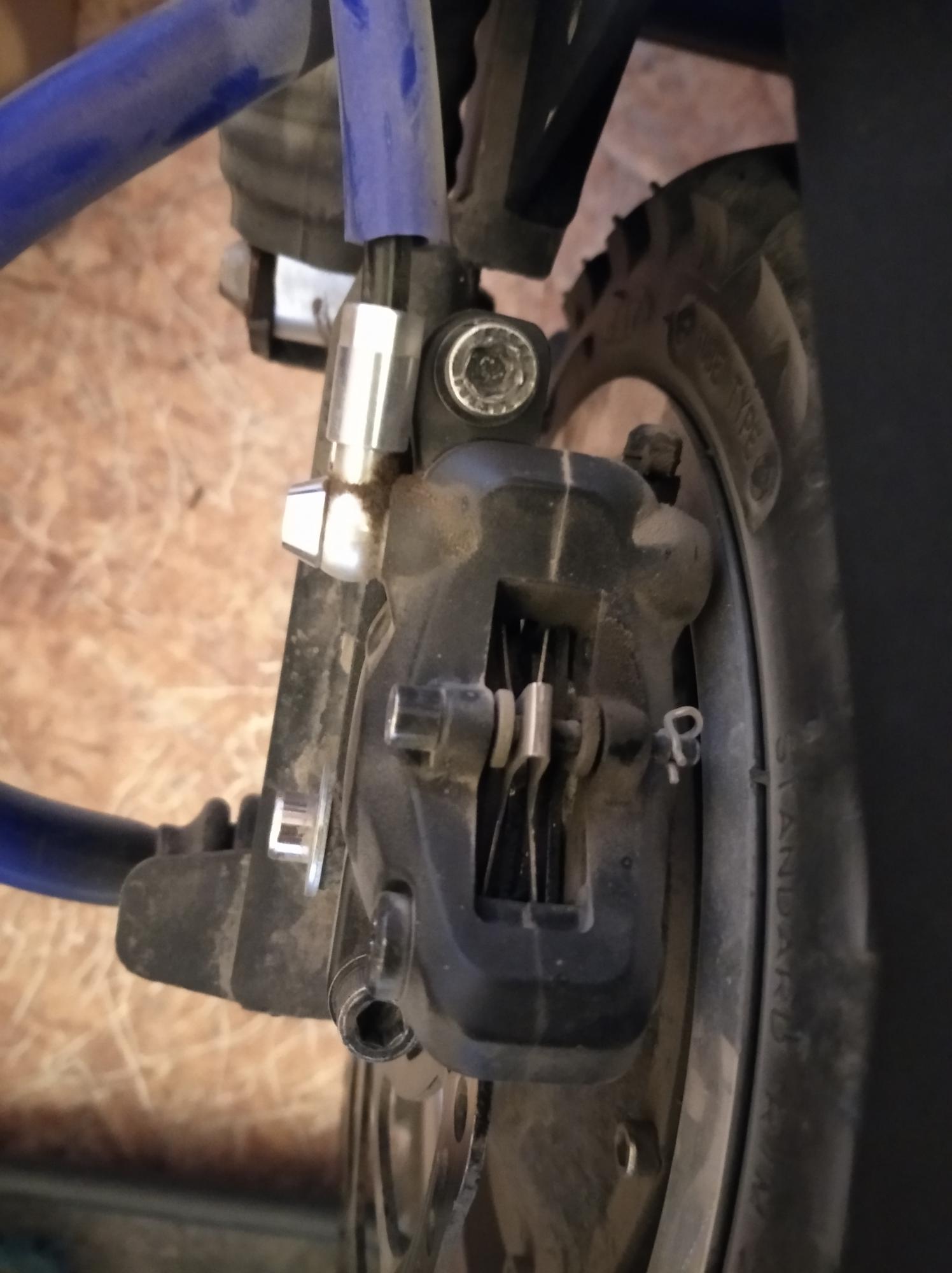

Установил себе тормоза shimano slx m7000 куплены на АлиЭкспресс. Обошлись в 7400₽. Езжу 3 дня это просто бомба. Я ещё не доделал электронный тормоз но и без него супер. Считаю переделку успешной, простой и очень нужной. Дополнительной приобрел 2м гидролинии с оливками под Шимано тоже на АлиЭкспресс. Длина оригинальных гидролиний не достаточная для заднего тормоза.

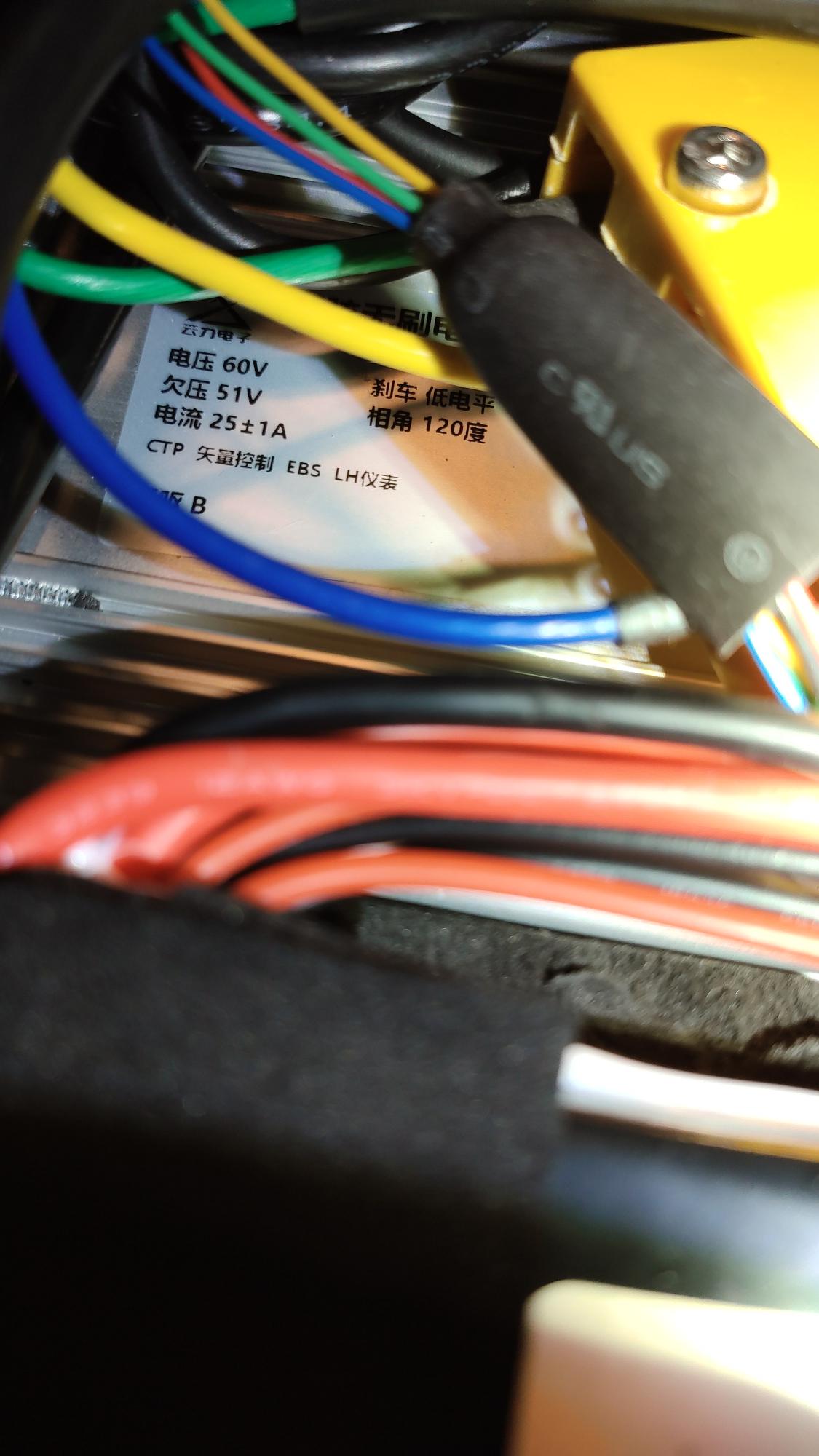

о. у меня значит еще первая ревизия. у меня 2 контроллера и датчики хола висят в воздухе.
m_denisov
Цитата: Андрей Фотограф от 19 Апр. 2020 в 14:33меня 2 контроллера
Тут тоже два, второй спрятался под полкой, где гусь крепится.

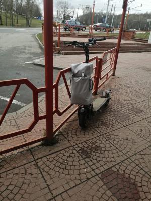

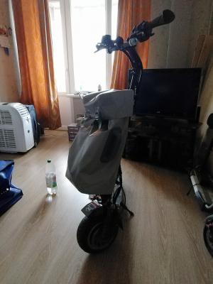

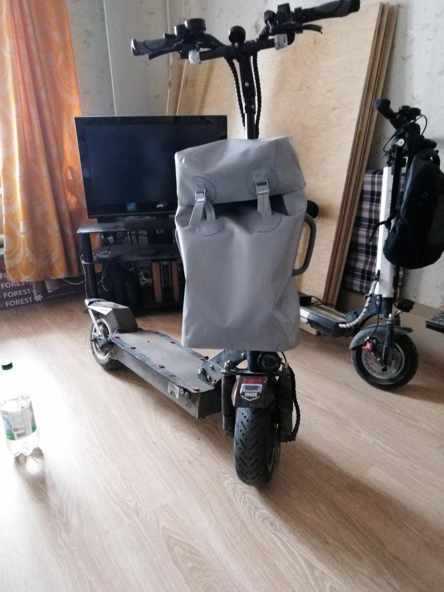

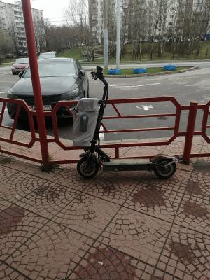

Вот. От безделья склеил сумочку. В магазин ездить. И опробовал. Половина "Авоськи" вошло :-D
Bengs
Цитата: Zaskar от 19 Апр. 2020 в 23:43Вот. От безделья склеил сумочку. В магазин ездить. И опробовал. Половина "Авоськи" вошло
Сумка конечно зачетная)

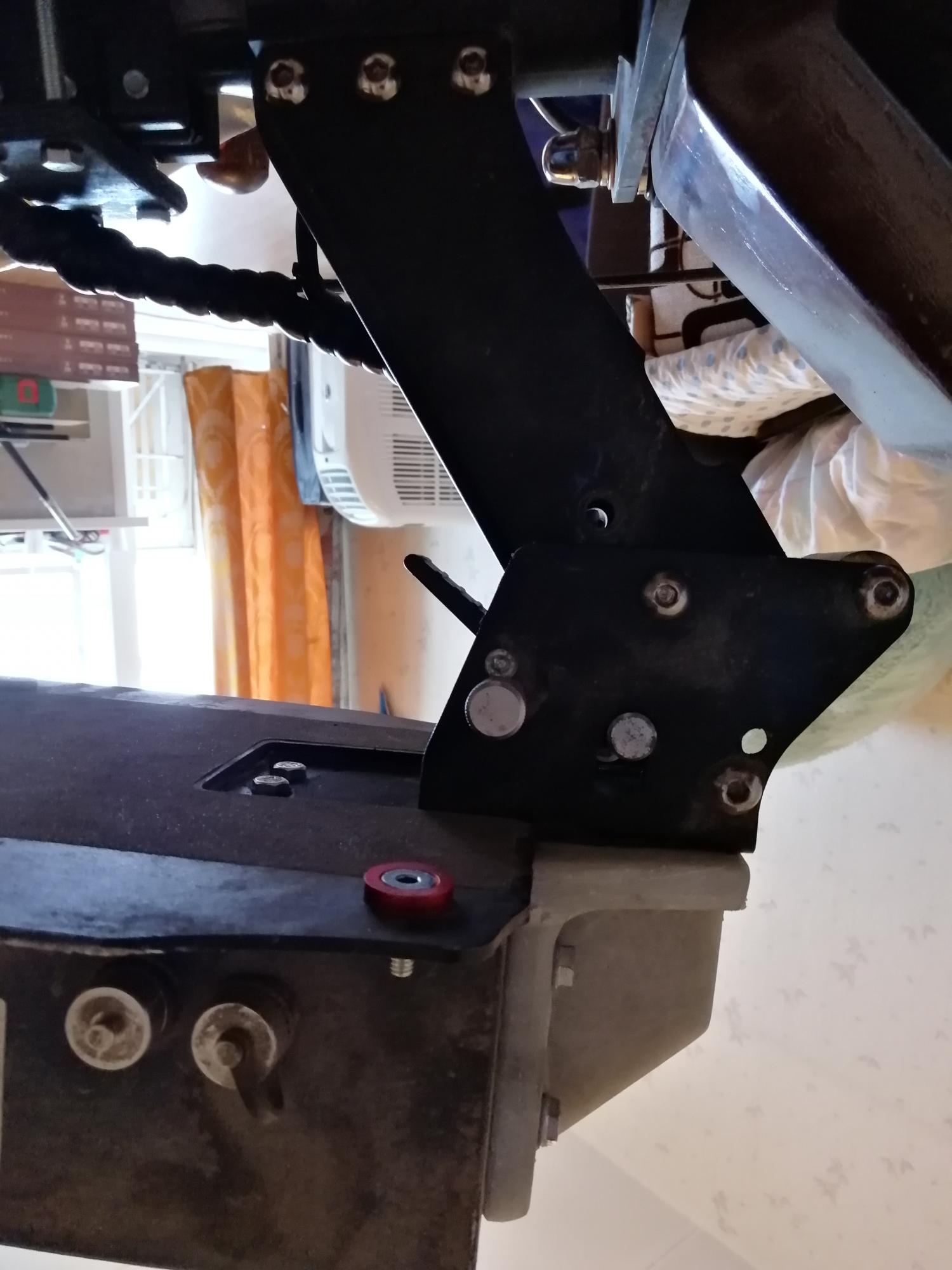

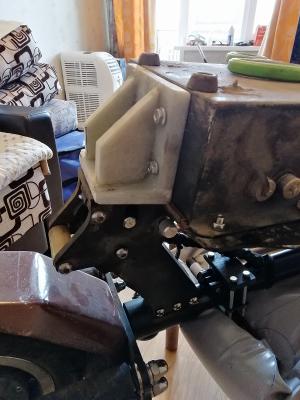

Но зная проблемы с креплением гуся, на руль я бы вообще исключил любые нагрузки, кроме поворотов.
При нагрузке он будет действовать как конкретный рычаг.
Безопаснее на спину рюкзак вешать.
Speedway mini 4, ULTRON T-11
Zaskar

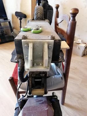

Опасения Ваши понятны. Поэтому была изменена схема крепления гуся к деке. Вот так
Кронштен композитный. Стеклоткань биаксиальная 16 слоев. Общая толщина почти 12 мм. Связующее полиэфирное.
Конечно лучше было бы взять ткань объемного плетения и эпоксидное связующее, а еще лучше сделать хорошую форму и инфузить, но для одного экземпляра дорого получаетс
Добавлено 21 Апр 2020 в 13:25
Кронштейн

Вот еще, в нормальном виде
