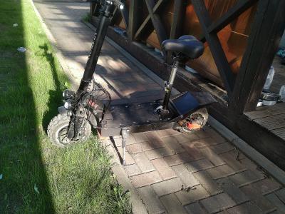

Наконец то прислали мне сиденье:
Никак не могу затянуть хомут так, чтобы под моей жо... оно не опускалось.

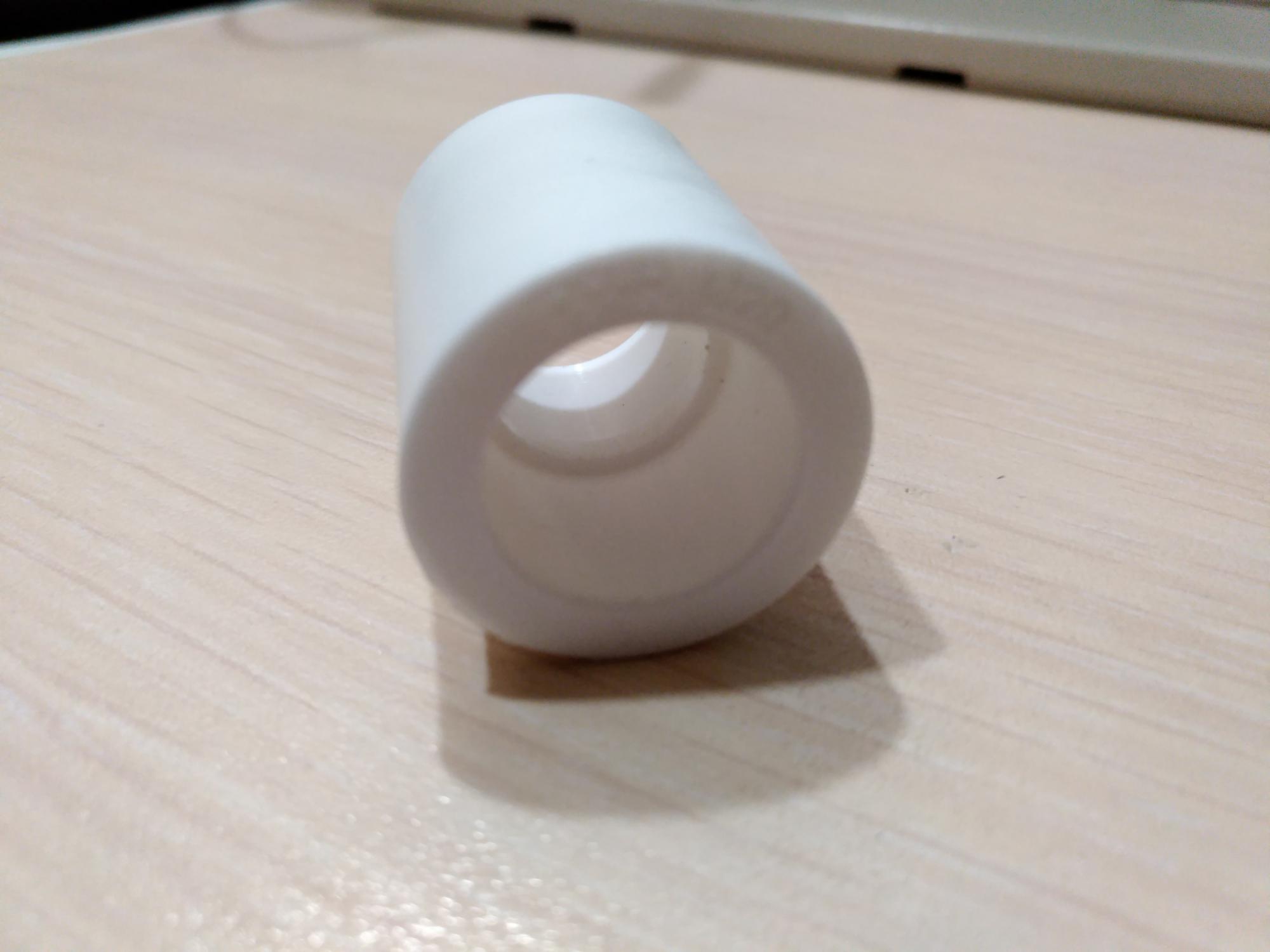

vik71
#786
Цитата: Carpenter39 от 30 Май 2019 в 15:54Никак не могу затянуть хомут так, чтобы под моей жо... оно не опускалось.
В теме "куговодов" на соседнем форуме подсмотрел способ опорной фиксации седла. Покупаются пропиленовые муфты водопроводные (штук пять) и устанавливаются в стойку седла (я установил четыре муфты). Потом поставил седло с подседельным штырем в упор на эти муфты. Можно и пять поставить, но тогда подседельный штырь углубится только на (примерно) 4-5 см в стойку, решил не рисковать. Цена вопроса - 4 руб. за штучку.
На торце маркировка: PP-R d20 (d - диаметр внутренний).
Carpenter39
Цитата: vik71 от 30 Май 2019 в 20:40Цена вопроса - 4 руб. за штучку
Поехал в магаз...
Светл@н@
#788
Что касается заднего крыла. Сегодня влетела в небольшую ямку. Сзади такой грохот раздался, будто вообще все разломалось. В итоге лишь немного появился люфт. Подтянула. Пока норм. Но сегодня появилась проблема с дисплеем (не все что есть, отображается четко) и окончательно полетел задний фонарь. Самокат типа на магазинной гидроизоляции. (На фото яркость лучше чем на самом деле)
Тут еще один товарищ писал, что его чудо техники само покатило, хотя его не просили. Так вот. Мое сегодня тоже.
Вопрос: на что рассчитывать в ближайшее время. Старый самокат еще в ремонте, а совсем без колес не хотелось бы быть.
