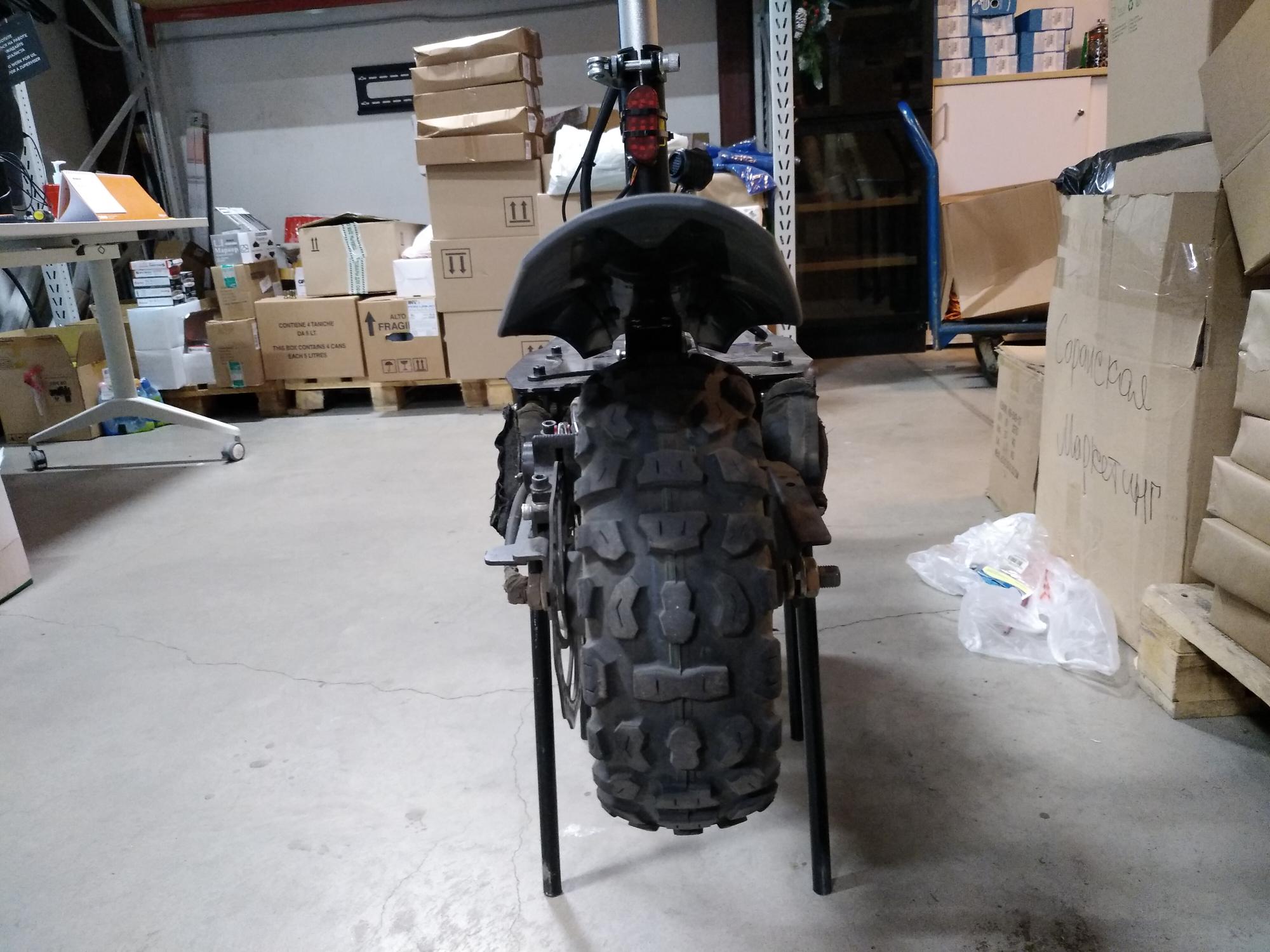

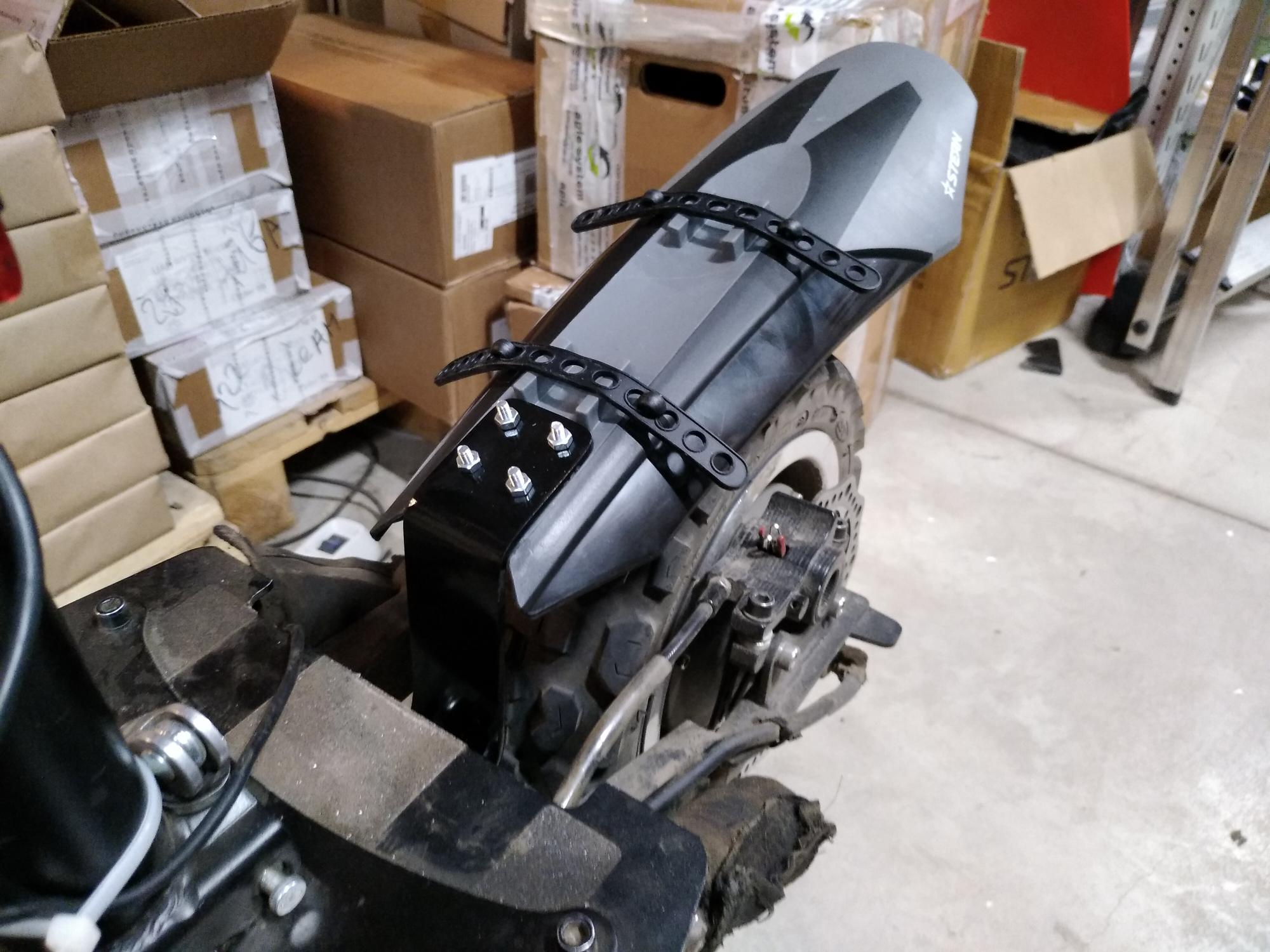

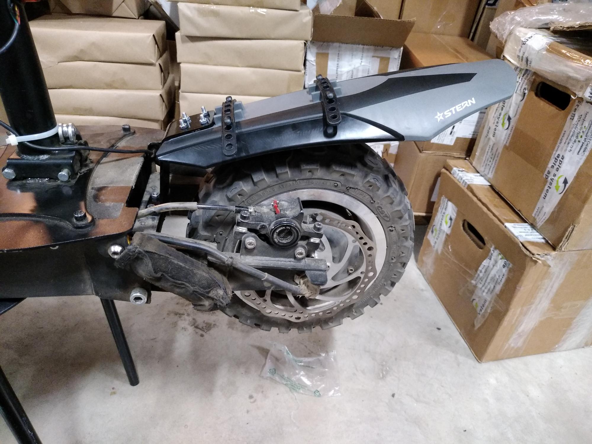

Вообщем пришлось пожертвовать упором для ноги, так как крылу звиздец пришел, решил слепить из того что было, не хочу возвращать старое крыло, будет ломаться, в деле еще не испытывал

[user]KainDekart[/user], а где такой щиток продается ? В спорт мастере ??
KainDekart
[user]alexandrFox[/user], Да, именно в нем и купил, есть варианты крыльев в триал спорт, но по близости не было

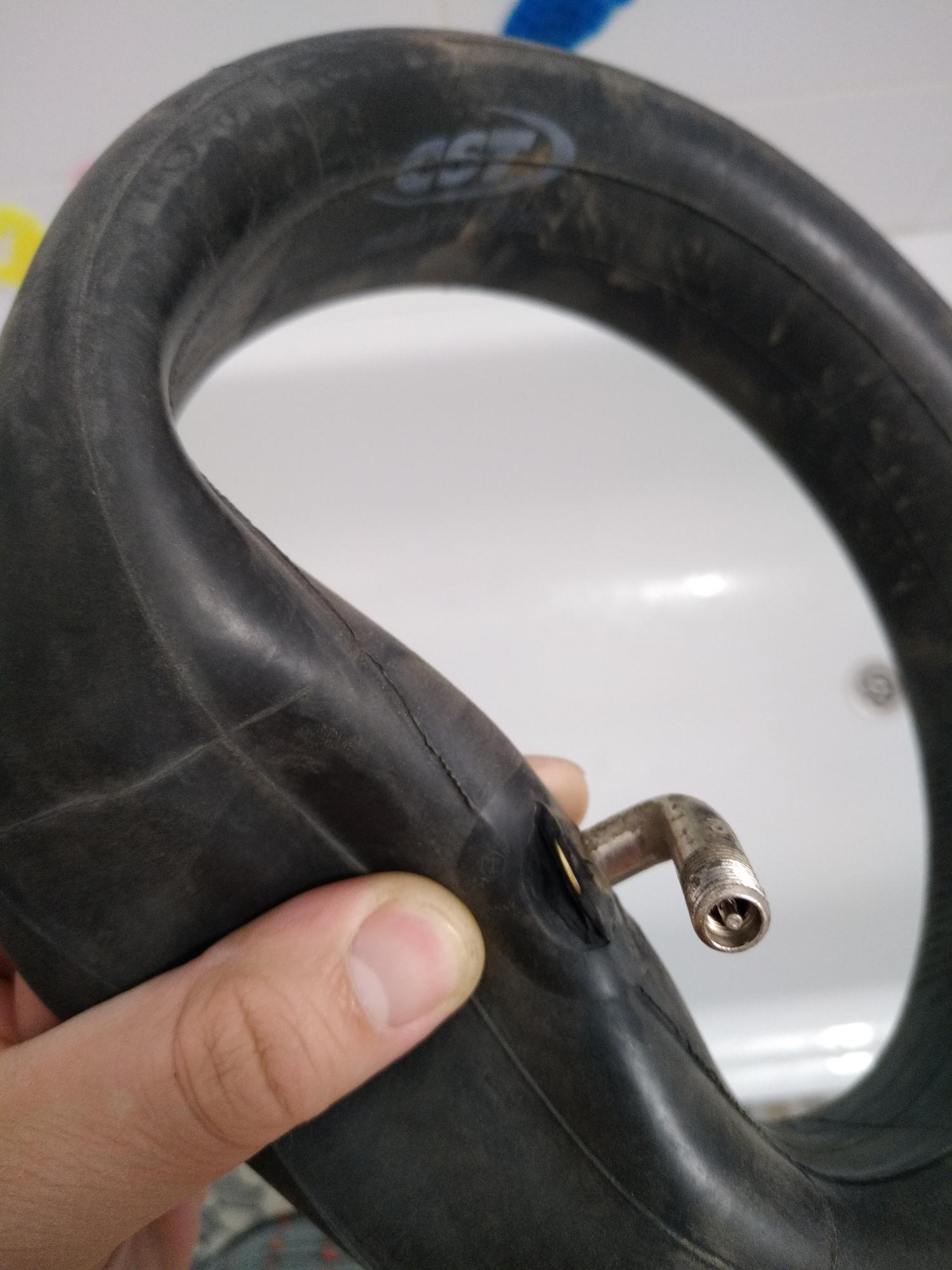

 Кто нибудь покупал камеры для покрышек?  Сегодня лопнула, в месте где нипелъ.  Давление было 2.5 в мск где можно купить недорого?

Цитата: KainDekart от 31 Май 2019 в 23:00Давление было 2.5
Это дефект камеры или зацепил за что-то нипелем. Давление можно качать раз в 5 больше вообще без проблем...покрышка держит.
А камеры есть в куче магазов для самокатов или где запчастями на коляски торгуют..у них как ни странно даже широкие попадаются нашего размера. Яндекс в помощь

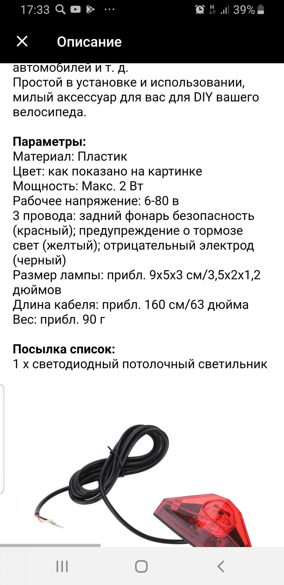

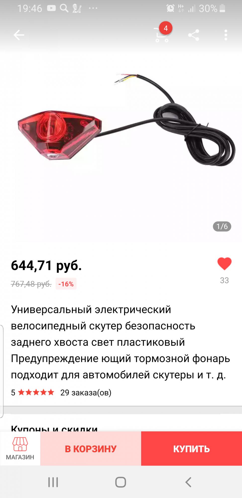

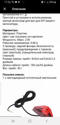

Ребят, вот такой фонарик подойдет или не? Ссылка не получается.

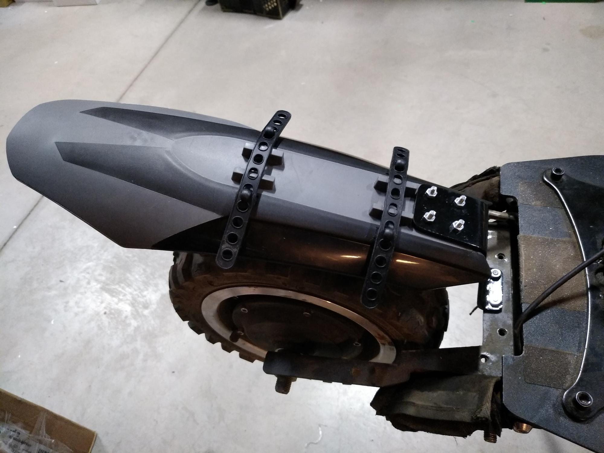

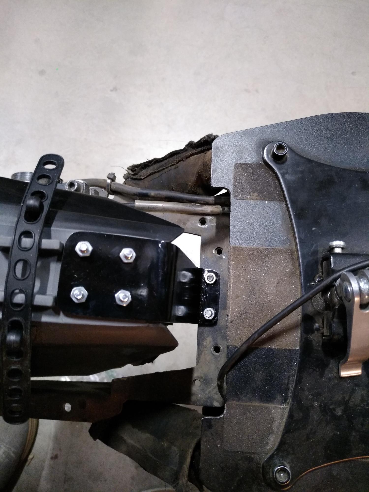

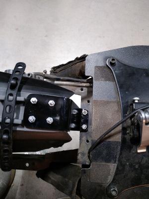

Сегодня сделал еще одну точку опоры для заднего крыла, теперь, надеюсь не отвалится.
KainDekart
[user]vik71[/user], Отвалится, в месте крепления проушин надо усиливать, но лучше вообще переходить на пластик

vik71
Цитата: KainDekart от 01 Июнь 2019 в 19:58Отвалится, в месте крепления проушин надо усиливать, но лучше вообще переходить на пластик

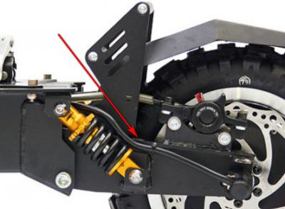

Возможно. Но я чем руководствовался... Без дополнительной опоры, в стоковом состоянии, тяжелое крыло держится только за счет короткого плеча в месте крепления, и на ухабах машет аки орел. Боковые же стойки-упоры для ноги и для ручки-переноски опираются на вилку-маятник заднего мотор-колеса. Таким образом, прикрепленное к боковым стойкам машущее "орлиное" крыло теперь опирается вместе со стойками на вилку. Если бы еще прикрепить опоры к вилке, то это еще прибавило бы к надежности. А так  - при движении по инерции вниз опора есть, а при движении вверх - отсутствует. Вот это как раз и беспокоит.
KainDekart
[user]vik71[/user], Отвалится, в месте крепления проушин надо усиливать, но лучше вообще переходить на пластик[user]vik71[/user], От своей «тяжелости » оно надломится после крепления, я скидывал ссылки на форум, по крылу там целая тема, и оно ломается в разных местах, причем по швам,  его бы крепить от места где стопак, упорами в маятник , но так как я катаю сидя, пожертвовал упором и поставил пластик,  и облегчил чуток и убрал этот срам скрипучий

vik71
Цитата: Светл@н@ от 01 Июнь 2019 в 19:48Ребят, вот такой фонарик подойдет или не?
Судя по рабочему напряжению из описания должен подойти.
Добавлено 01 Июнь 2019 в 21:55
Цитата: KainDekart от 01 Июнь 2019 в 21:17его бы крепить от места где стопак, упорами в маятник
Тоже об этом думал. Буду искать подходящие упоры.

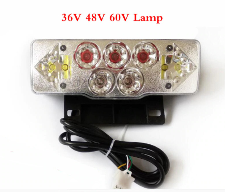

KainDekart
Цитата: vik71 от 01 Июнь 2019 в 21:53Судя по рабочему напряжению из описания должен подойти.
Только у нас 4 провода, 🤷‍♂

Светл@н@
Но два из них идет от стоп сигнала если не ошибаюсь.
